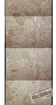

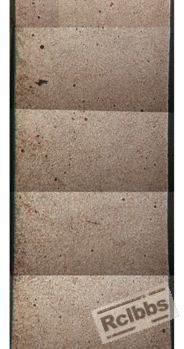

以下两种图片都是通过金属显微镜照出来的某种钢断面的组织情况.
材料相同,在同一热处理炉内,为何会出现不同的组织?
是不是热处理上的影响?
请指教
补充:
不好意思,十一长假,联系不到厂家,不能及时补充条件.
用的钢是KCH5A,热处理炉是井式炉,退火,加热温度850度,2小时升温,保持时间3小时,冷却时间9小时.
以上两张断面图都是同一炉内发生的,是否与炉内温度不均匀,摆放位置不同有关?
谢谢

某种钢?到底是哪种钢说明白,还有原来是什么状态、具体是什么炉、热处理工艺。否则无从开口怎么帮忙?

肯定有关系啊,不同的位置受热不一样!温度严重不均了

硬度上有多大的区别啊?
 楼主| 发表于 2010-12-8 19:41:20 | 显示全部楼层
硬度:
第一个是126Hv ,  第二个是119Hv

目前调查结果,好像是热处理冷却时间短造成的.不知道准不准确.
 楼主| 发表于 2010-12-26 21:32:18 | 显示全部楼层
回复 10# lk168
    这个可能已经被排除了,因为测量了炉内和炉周围各点的温度,都相同。只是怀疑加热或者冷却时间相同。
发表于 2010-12-27 10:40:21 | 显示全部楼层
可能是工件摆放位置不同而升温速度过快吧。。。。。仅供参考。。。呵呵
