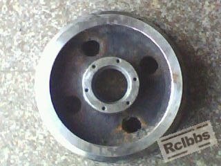

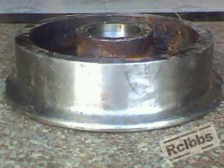

IMG0018B.jpg IMG0019B.jpg 现在有这么一个火车轮产品要求中频淬火!工件尺寸直经350CM高度100CM!要求淬火深度是3MM!表面硬度HRC50以上!现在的问题就是有轮子的边缘也要求有硬度和深度!怎样的感应器才能满足要求!现在的设备是160KW4KHZ中频!具体产品上图!

直接用扫描淬火就可以了
发表于 2010-9-20 20:27:27 | 显示全部楼层
我遇见过类似的,扫描也解决不了,建议两次淬火,可惜当时没人挺我的。两次即使有过渡区也比一次扫描好。但稍微麻烦
发表于 2010-9-20 21:01:40 | 显示全部楼层
扫描淬火:圆形感应器,一半导磁体开口向下,一半导磁体开口向内,工件旋转,停留加热3S,感应器喷水,再向上移动。
整体感应淬火:感应器仿型,加热,整体喷水。
发表于 2010-9-20 21:07:15 | 显示全部楼层
可以做个圆形感应器 独立加热 整体冷却
发表于 2010-9-20 21:10:28 | 显示全部楼层
好主意,有机会试试

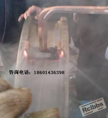

发表于 2010-9-21 14:35:33 | 显示全部楼层
行车轮淬火
可以参考一下
行车轮淬火
行车轮淬火
签到天数: 95 天
发表于 2010-9-21 21:13:07 | 显示全部楼层
上面的图片工艺方案,淬火后不可避免存在连接软带,本人认为不妥
发表于 2010-9-21 21:44:32 | 显示全部楼层
回复 16# gydz
你的方法是会有软带的,因此并非最佳方案。
