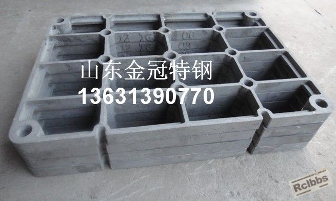

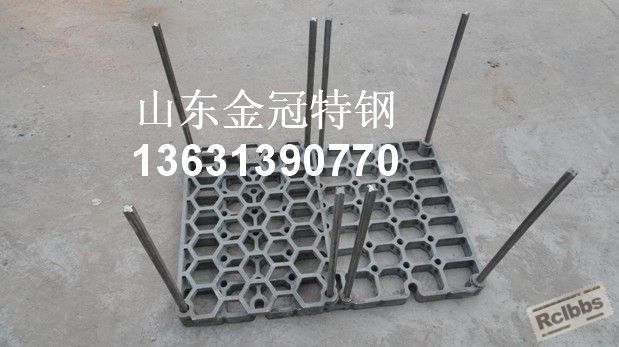

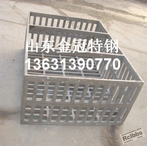

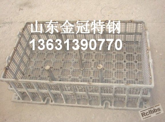

这个温度,推荐2520的材质,下面给你发几张帮其他客户做过的料筐,料盘,你参考下,是不是你要的。
