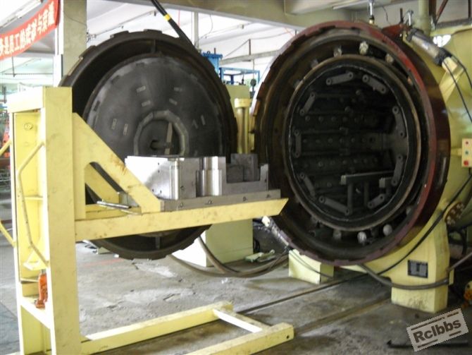

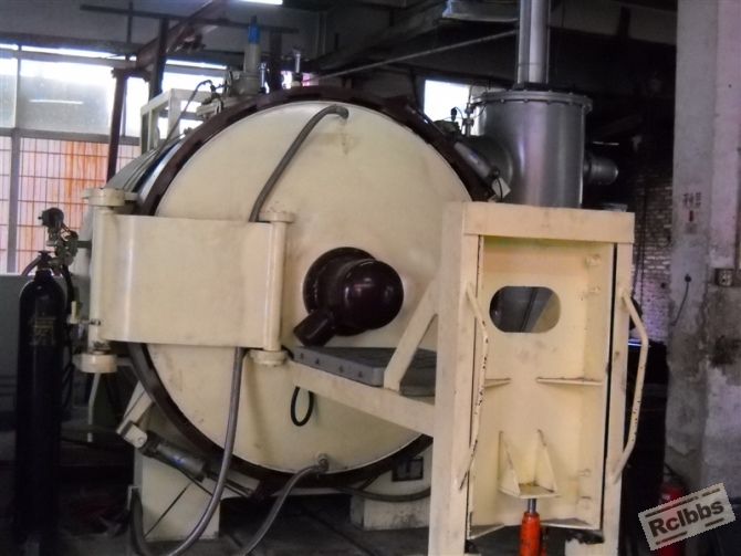

大家要的侧面图过几天传上来我现在不在厂里.最好在冷却这一块大家给点建议

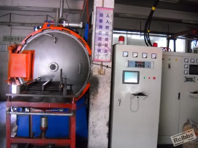

控制面板太乱,操作不方面(便)。炉体的红色与灰色不搭配,设备整体外观不佳。

控制面板太乱,操作不方面.这你一点都不要担心.我的真空炉每做完一步他会提示你下步怎么做.可以说现在真空炉也越来越智能话了.改变了1代真空炉操作的烦琐.有机会可以来我厂试.保你满意而归.还有工艺设定也改变了FP21表的复杂的程序系统.使操作更简单更容易上手

自己做的,很不错了,控制板乱没关系,自己对线路熟就可以了,保温及发热体都还可以,冷却方面,一般卧式都比较难做,上面温度比较偏高,里面水夹层绕得要好,最好多路进水,进水温度要在30度以内,都没什么问题。看你的仪表控制真的做得很好,高温的时候吧PID调哈会更好

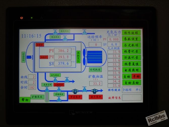

触摸屏和软件是什么品牌的?
