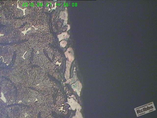

合金铸铁脱碳怎么解决,求助高手
400倍
400倍

从新退火,但要在报护气氛里进行。

就是不要在空气中退火就可以把脱碳消除,没有其它。

就是不要在空气中退火就可以把脱碳消除只是其中之一吧
