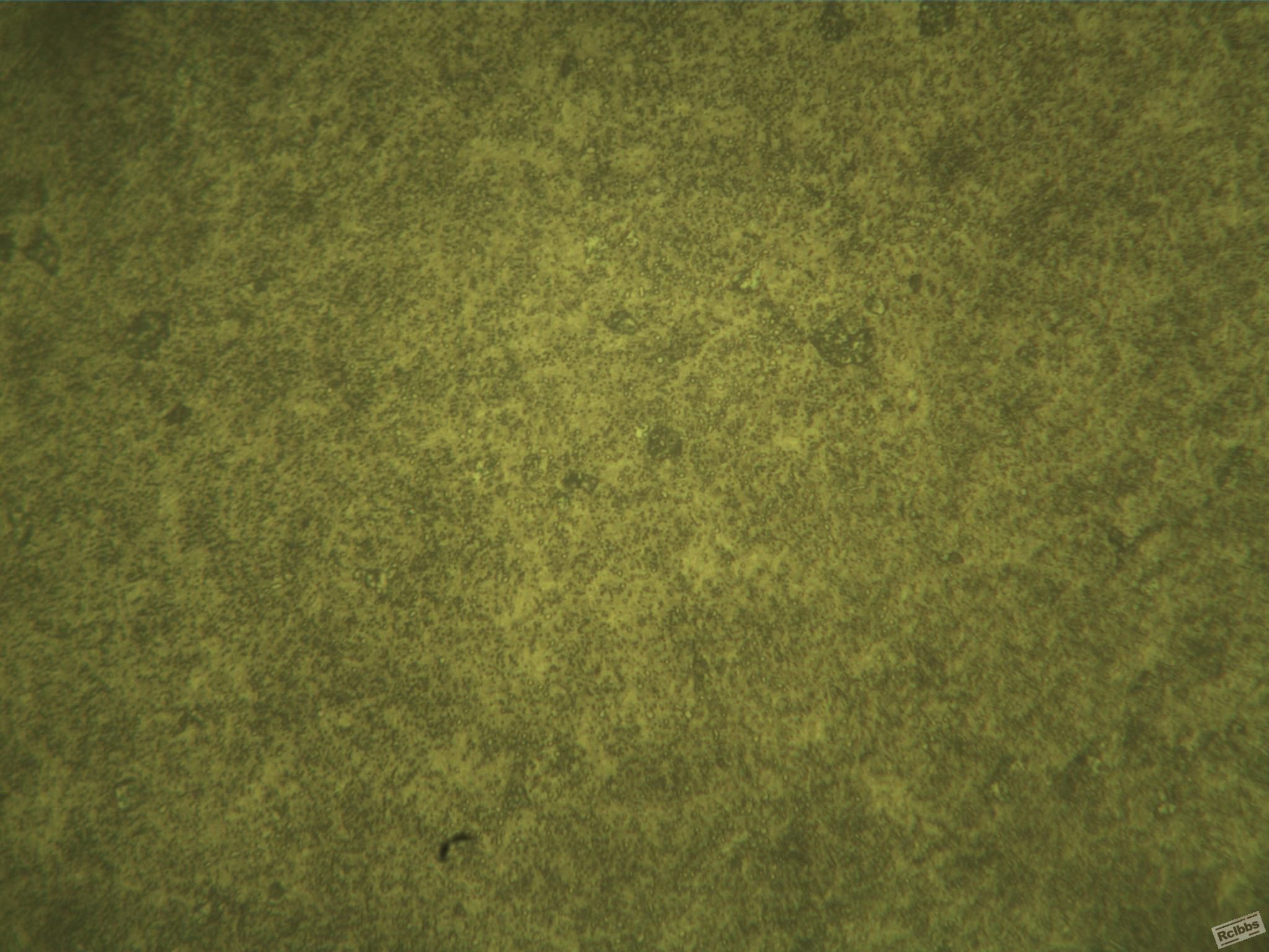

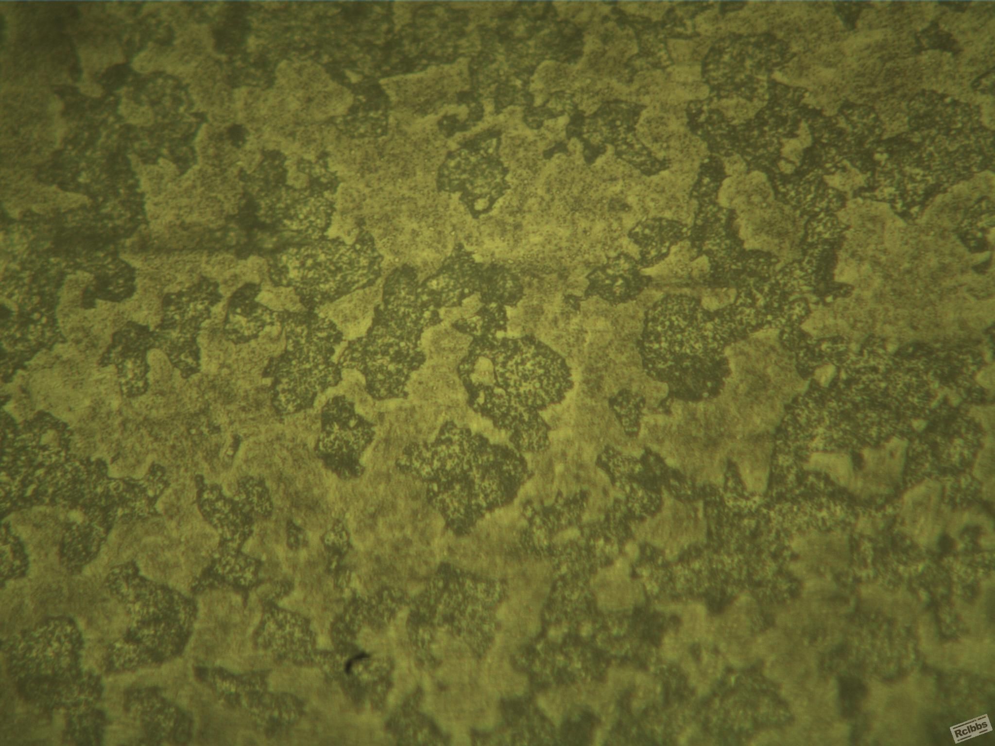

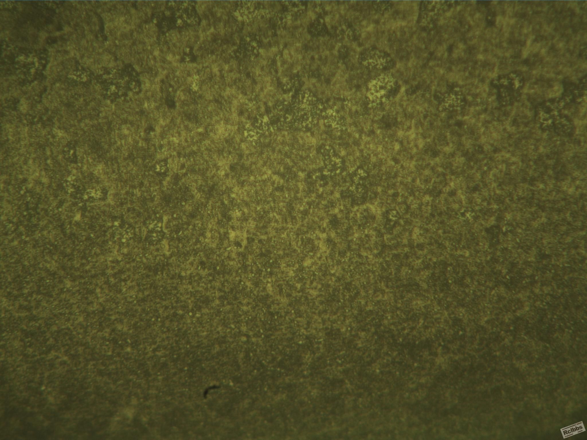

话不多说,直接上图了。我们用的是网带炉,装炉量90Kg左右,五个区,800,840,840,840,845*45min。软点出现了好几次了,有整体软点的,也有套圈小区域局部软点的。
发表于 2010-8-26 21:22:53 | 显示全部楼层
不知淬火炉功率多大?加热不足。
签到天数: 79 天
发表于 2010-8-26 21:27:10 | 显示全部楼层
软点区组织好像是M+P,看起来更像是冷却速度不够
签到天数: 79 天
发表于 2010-8-26 21:28:18 | 显示全部楼层
别着急,先找出软点原因,再采取相应措施,问题一定会解决的。
签到天数: 24 天
发表于 2010-8-26 21:31:32 | 显示全部楼层
45min?你的产品尺寸多少呢?
签到天数: 281 天
 楼主| 发表于 2010-8-26 21:39:27 | 显示全部楼层
是的,而且难点是出现软点的比例很小,大概千分之一左右。按分析应该说加热不足引起的块状屈氏体,但是产生原因呢,很难搞,又不是整批次不好。
发表于 2010-8-26 21:43:16 | 显示全部楼层
看图片,是材料加热不足,温度偏低,材料组织没有完全达到奥氏体化,基体组织是隐晶马氏体组织,不是完全马氏体组织,仍然是保持球化组织状态,所以硬度出现软点现象。可以适当上调温度,五个区830,845,845,845,845,还有产品的尺寸大小是怎样的?
签到天数: 165 天
发表于 2010-8-27 07:28:41 | 显示全部楼层
看你的组织状态,很像网带炉滞料引起的,这几天我们也出过几次类似问题,你查下落料口看看
签到天数: 281 天
 楼主| 发表于 2010-8-27 17:30:35 | 显示全部楼层
楼上说的我们也排除过,现在我们装有网带运行报警系统,如果网带滞留会报警的,但是没发现滞留情况呀。
发表于 2010-8-27 21:33:15 | 显示全部楼层
也有可能是工件相互挤压使冷却不良导致的
签到天数: 79 天
发表于 2010-8-27 21:41:51 | 显示全部楼层
黑块部分能看到Fe3C片,应该是片状珠光体,不是屈氏体,加热不足会形成屈氏体或F+M,也就是说材料的加热是没有问题的,在进入淬火介质前温度就降低至Ar1,部分奥氏体发生共析转变,生成部分片状珠光体。8楼说的很像网带炉滞料引起的很有道理。
发表于 2010-8-29 05:16:38 | 显示全部楼层
千分之一是怎么选出来的?够厉害。能说说吗?
发表于 2010-8-29 07:35:53 | 显示全部楼层
回复 9# flyinskyzdq
现在看淬火出现M以外其它组织导致工件有软点,进一步分析有两种可能性:1.材料有偏析(合金元素偏析),2.冷却阶段工件处于不利位置造成。建议将问题零件作标记与正常件用铁丝栓住放在同等位置留少许间隔,再入炉走一次对照结果:1.问题件还有问题正常件还是正常,则锁定材料问题;2.两件同时好或同时不好,就是工艺过程有问题。

回复 13# ZX771
    您所说的材料偏析问题,我也做了分析,我将该软点套圈的软点处及其对面进行了化学成分对比也是没有问题的呀,五大元素含量完全一致,没有偏析现象呀。
发表于 2010-9-3 20:41:13 | 显示全部楼层
回复 17# flyinskyzdq
没有建议你采用化学方法对这种偏析去做验证,偏析区才多大?需要取样又是多少?用推荐的正确方法去对比映证吧。
