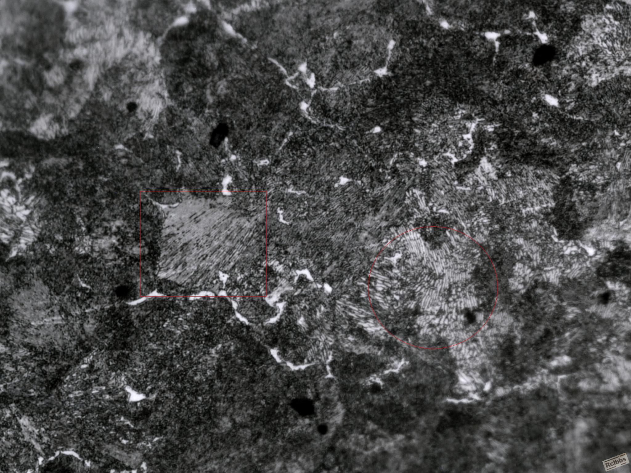

 楼主| 发表于 2010-8-18 22:39:41 | 显示全部楼层
大家帮忙看一下,为什么方框部分和圆部分颜色都较浅,一个片层较明显,一个却不明显,我之前的理解是颜色浅的是片层结构粗的,只有颜色较深时才分不清片层结构(就像方框和圆中间的区域椭圆),可为什么方框部分颜色很浅,也没有明显的片层结构,会不会不是珠光体呢?不解,请大家指教。谢谢!

发表于 2010-8-19 12:06:31 | 显示全部楼层
珠光体在500X下看不清片,称为索氏体。

发表于 2010-8-19 13:30:55 | 显示全部楼层
是回火索氏体吧

还请楼主把材料的工艺,尺寸大小,
详细说明,才好准确判断组织形态,根据你图中划的圈看像是片状珠光体的
发表于 2010-8-19 16:48:42 | 显示全部楼层
粗片状珠光体+细片状珠光体+沿晶网状碳化物!

回复 6# youweijie314
    不知道沿晶碳化物是什么颜色的?
 楼主| 发表于 2010-8-19 18:54:33 | 显示全部楼层
我想问一下方框的地方是片状珠光体吗?为什么和圆圈的地方不一样呢?
 楼主| 发表于 2010-8-19 18:57:14 | 显示全部楼层
回复 5# 紫琅人
    是一般的正火状态,我想知道为什么方框的地方颜色很浅但却看不出片状结构呢?

发表于 2010-8-19 19:17:22 | 显示全部楼层
我也认为方框部分是粗一点的珠光体。
发表于 2010-8-20 08:36:15 | 显示全部楼层
沿晶碳化物如果没有长大的话看上去是黑色的!如果过烧慢冷的话沿晶碳化物一般白色网状明显!
发表于 2010-8-20 08:45:31 | 显示全部楼层
偶认为颜色的反映是回为你切取试样时晶格类型是立体的,任取一个平面时切到的面不一样,有的是正中,有的是在顶点,表现出来的深浅也不一样。而珠光体的类别就是看500倍下片间距的粗细了。

回复 9# lcl553
还请你把正火工艺说明一下
    也许是工艺上出现问题
 楼主| 发表于 2010-8-20 20:58:38 | 显示全部楼层
回复 13# 紫琅人
    正常加热到奥氏体化温度,热轧后,空冷。
 楼主| 发表于 2010-8-20 21:00:12 | 显示全部楼层
大家以前都没观察到过这个现象吗?我觉得12楼的兄台说的好像有一定道理。
 楼主| 发表于 2010-8-20 21:04:13 | 显示全部楼层
回复 12# zgzheng_2002
    500倍下,索氏体和屈氏体可以区别开吗?我感觉索氏体1000倍才能分辨出来吧?你觉得呢?

发表于 2010-8-20 21:04:24 | 显示全部楼层
黑色组织应为托氏体
签到天数: 193 天
发表于 2010-8-20 21:06:11 | 显示全部楼层
如果说是索氏体不会这么黑,在黑色组织处打一下硬度可以确定
签到天数: 193 天
发表于 2010-8-20 21:08:10 | 显示全部楼层
如果说在显微镜下不能确定是什么组织,硬度可以说明一切

重新正一下火,组织均匀一下。
