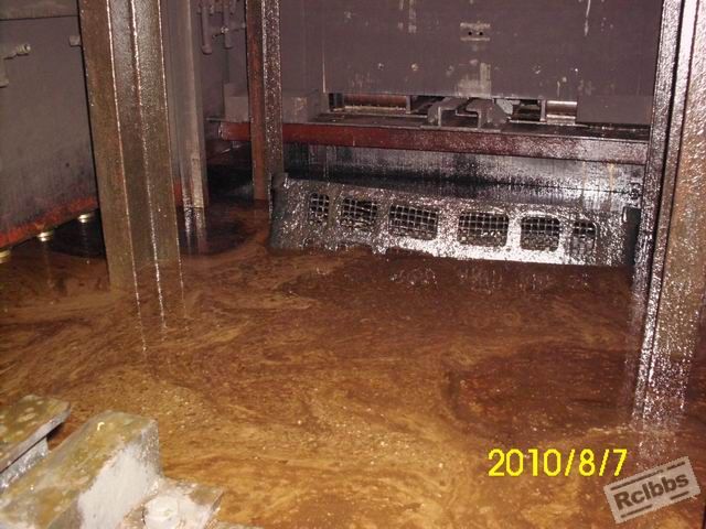

我公司多用炉清洗机内部,这样的清洗是不是正常态?
发表于 2010-8-8 10:08:34 | 显示全部楼层
不正常,水表面油太多。没有油水分离器吗?

发表于 2010-8-8 10:37:52 | 显示全部楼层
看样清洗效果不会太好,能介绍一下结构、功能,有发泡装置吗?

清洗机的有过滤不好!

回复 5# furnace_design
    可以负责任的告诉你,我司的清洗机不是这个样的。楼主的清洗机明显是油污太多,应该检查撇油器是否正常工作或者改进撇油器。同样如果你的清洗机也是这样的话,此建议也适合你。

发表于 2010-8-10 20:07:11 | 显示全部楼层
原因是清洗机没有进行定期油水分离,应该是油水分离装置坏。

这也夸张了点吧,应该还是要定期清理一下表面的油污呀,我们的没有这么严重。

回复 6# 没事偷着乐2009
    现在各公司生产的撇油器效果可没那么好哦。

回复 9# furnace_design
   各司生产的 撇油器的实际效果确实不是太好,我赞同。但是只要保证清洗液在有效期内,撇油器还是有一定作用的。楼主的清洗机确实存在油污过多的问题,原因可能就是清洗液老化和 撇油器调整不太到位。

楼主的问题很严重,这样的产品做出来品质会稳定?你们的清洗机清洗的零件是热处理前和热处理后的都在同一清洗机内清洗吗?还是只清洗热处理后的零件啊!?如果是前者,那么你的清洗液寿命会大大的减少,而且清洗后的零件去渗碳肯定会出现表面硬度不均匀,渗层不均,表面有软点等等现象。回火后有油斑,抛丸都抛不干净(还是有油斑痕迹)。建议你们加装除油装置,在室外再加虑油带除油。不然的话就等着零件报废吧!(当然了,如果你们公司够严格的话)

我来说两句,看你的情况分析可能有以下几点问题:1、油水分离器小泵工作异常,或小过滤器堵塞,造成不能抽出油和水来进行分离,应经常清理。2、油水分离器调整螺母不到位,未真正起到分离油的作用。建议调整。3、清洗机内部水长时间工作出现了变质的情况,要定期排放,否则影响清洗效果。4清洗剂加入过多,发生乳化,使油水分离器工作异常。
这个系统若是任何一个地方出了问题,都会极大的影响清洗效果。

发表于 2010-10-12 14:29:10 | 显示全部楼层
是不是撇油器的位置不太好啊!
要不就是清洗剂需要更换了

发表于 2010-12-14 14:00:38 | 显示全部楼层
油水该分离了。

独立式油水分离器
我是清洗行业转到炉子行业的 . 油水分离器 用独立分离出来的效果最好 .用 ** 泵 + 吸油器 .
