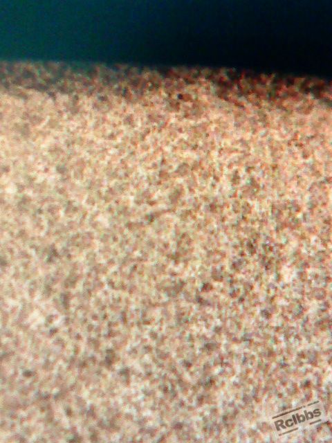

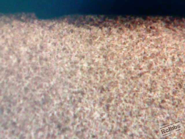

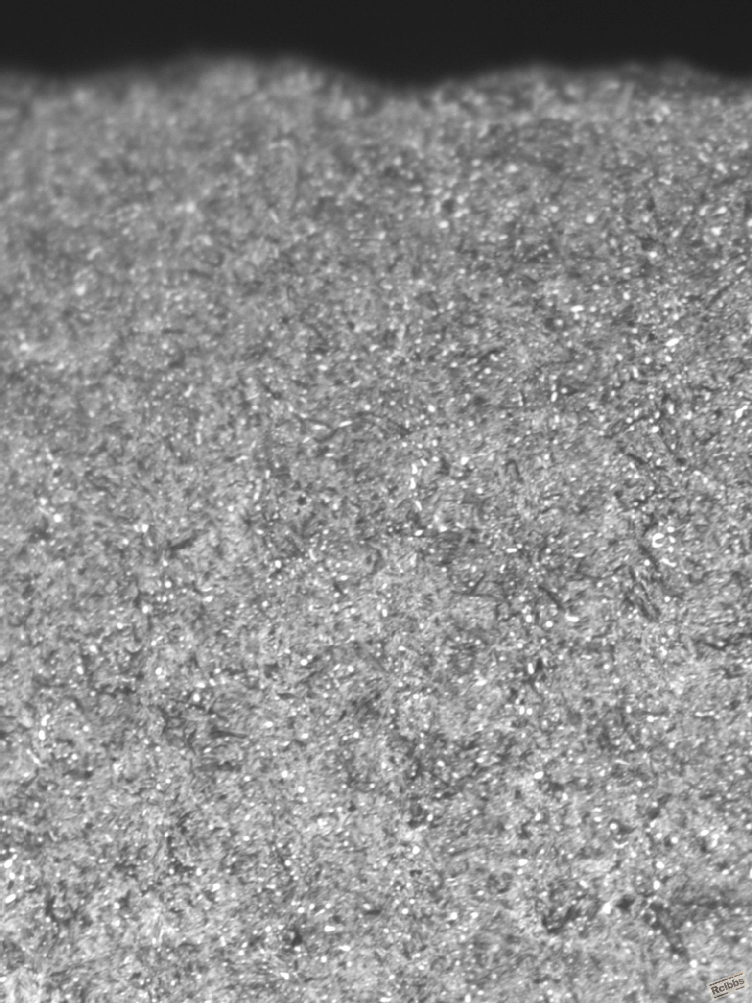

Gr15淬火回火组织,大家帮忙看下,发表意见和进一步判断方法和调整建议。
500x
500x
500x
500x
500x
500x

发表于 2010-8-5 12:04:47 | 显示全部楼层
不太清楚.我个人认为这不是脱碳现象
 楼主| 发表于 2010-8-5 12:42:34 | 显示全部楼层
的确,从金相上看似有0.2-0.4区域与内层组织区别,但用化学法判断确是表层增碳呦。
 楼主| 发表于 2010-8-5 12:44:49 | 显示全部楼层
的确,从金相上看似有0.2-0.4区域与内层组织区别,但用化学法判断确是表层增碳呦(1.0左右>0.95基底)。

发表于 2010-8-5 15:54:13 | 显示全部楼层
表层增碳0.2-0.4?产品经过渗碳吗,不可能吧.
签到天数: 950 天
发表于 2010-8-5 19:03:12 | 显示全部楼层
第一张没有脱碳,第二、三张看不清。
 楼主| 发表于 2010-8-6 08:06:21 | 显示全部楼层
回复 5# zHANG_999567
    补充:是表层深度0.2mm,0.4mm
 楼主| 发表于 2010-8-6 08:18:20 | 显示全部楼层
回复 6# MYG
    这三张都是同样的试件,第一张没有组织差异吗?

签到天数: 950 天
发表于 2010-8-6 21:50:37 | 显示全部楼层
我认为第一张试样表层碳化物没有明显减少现象。

发表于 2010-8-7 11:49:52 | 显示全部楼层
这个材料脱碳应该会产生黑色组织的,托氏体
发表于 2010-8-7 17:49:21 | 显示全部楼层
正常组织!
