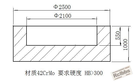

  最近朋友拿来一张图纸,要求淬火,看了图纸,一时没想好怎么弄。大家帮忙讨论一下,这样的件如何淬火能满足用户的要求?
  工序为锻造、粗加工、淬火、精加工,目前各单边留7.5mm余量,要求硬度为整体硬度。这样的工件能做吗?

发表于 2010-9-9 11:47:39 | 显示全部楼层
我想这个工件就有二十四吨左右,在淬火过程中需要做辅助工装、吊具来处理。这么厚这么大,变形不是你考虑的主要问题,你可能需要多关注开裂。具体操作示材料及技术要求而定。我建议你采用分级淬火。

发表于 2010-8-5 11:23:46 | 显示全部楼层
这个件按楼主提供的图纸形状只能在大型炉子立着淬,由于底部是实心的估计椭圆度不会大,单边7.5mm余量足以克服淬火引起的变形。为了防止臂厚200处立装因自重引起的变形,可在进炉前在直径2100处撑加强筋。

发表于 2010-8-4 21:43:30 | 显示全部楼层
m没说清楚,其它要求,比如变形量要求?
发表于 2010-8-4 21:46:56 | 显示全部楼层
变形量的技术要求是怎样的?

 楼主| 发表于 2010-8-4 22:00:54 | 显示全部楼层
回复 2# LIUYANG
    哦。是的,是没说清楚,是锻后粗加工的,每个单面7.5mm余量,要求整体硬度。

发表于 2010-8-5 10:59:55 | 显示全部楼层
材料是什么?合金钢。油淬,立着进油!变形量不会小!

回复 11# zhang
    如果设备允许,横着摆放是否会好些。赞同张工的在2100内孔处加加强筋的做法。。。如果要求淬硬层的深度,那么用油冷却是否能够满足?
发表于 2010-8-5 12:33:12 | 显示全部楼层
确实是很难保证变形,可以一炉先装三件,下面横着装,上面再2100处背对着立装两件,立装的2件口朝外,这样看变形情况再定装炉方法

发表于 2010-8-5 13:44:55 | 显示全部楼层
回12#周工:
横着摆放,凹上朝上,出淬火槽清理淬火剂困难,用油冷却估计满足不了,有条件的话,硝盐淬效果能好一些。

回复 9# zxz
    哈!如何做?在淬火中是不是还有其它因素?如果是个简单件,这个硬度是没问题的,这个件,不可以。

 楼主| 发表于 2010-8-5 23:07:54 | 显示全部楼层
回复 11# zhang
    这样的件竖着放,我想就别想了,我们的加热设备和冷却能力不允许,另外,从安全、质量因素等综合因素,是不可以的。

 楼主| 发表于 2010-8-5 23:11:08 | 显示全部楼层
回复 12# 周建国
    这样的工件,油冷是否可以达到图样的硬度要求?

 楼主| 发表于 2010-8-5 23:19:43 | 显示全部楼层
回复 15# zhang
  这样的工件,我考虑的难点在于:一是如果凹面朝上,无论是油冷还是水冷,淬火液都在凹槽里,是很麻烦的;二是如果凹面朝下,槽里面会淬不上硬度的;三是如果竖放,对操作,对安全,等等因素,不好操作。这些问题是很具体的吧?
  无论从工艺角度,还是从安全角度,做这样的工艺,很烦恼。
发表于 2010-8-6 01:18:10 | 显示全部楼层
横着加热,淬火时竖立起来(吊具位置注意零件的平衡和吊装方便),聚乙烯醇水溶性淬火剂就可以用.变形不会太大.

 楼主| 发表于 2010-8-6 09:19:07 | 显示全部楼层
回复 21# 老热工
    此工件还在同用户协商中,要是大家有好的淬火方法,如果只是差变形余量问题,可以要求他们将余量再增加些。
