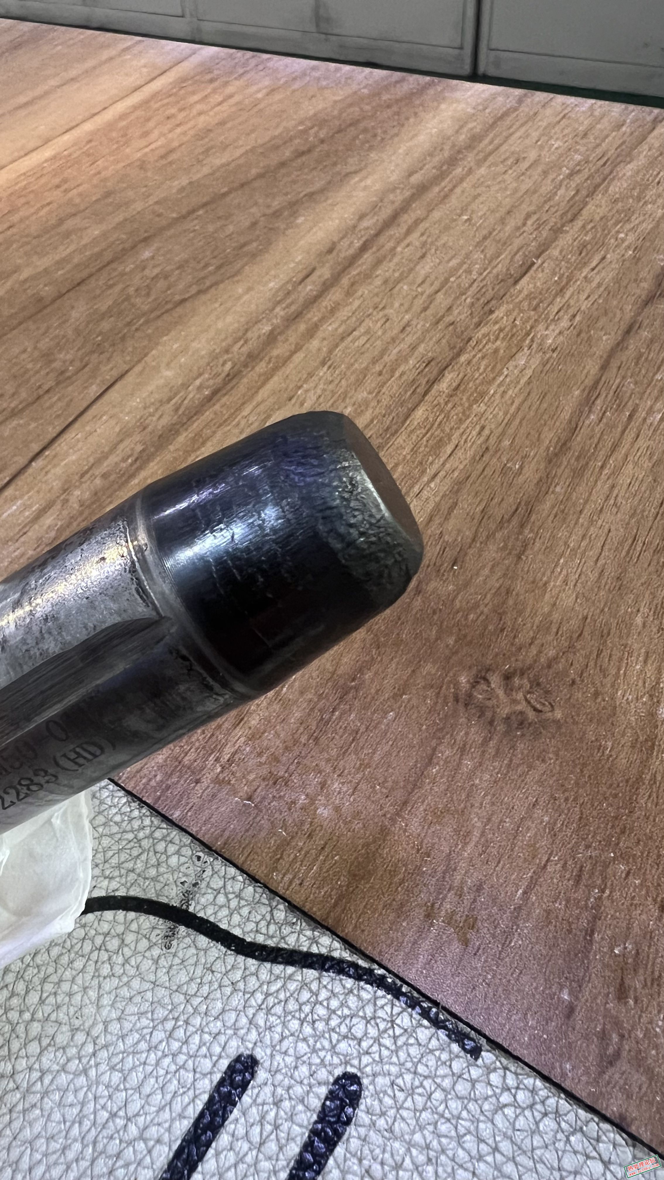

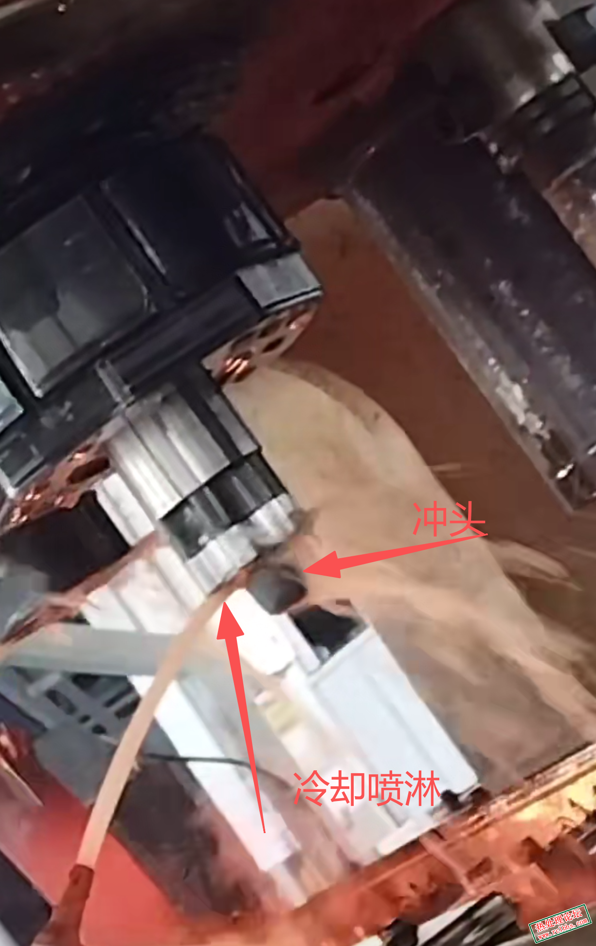

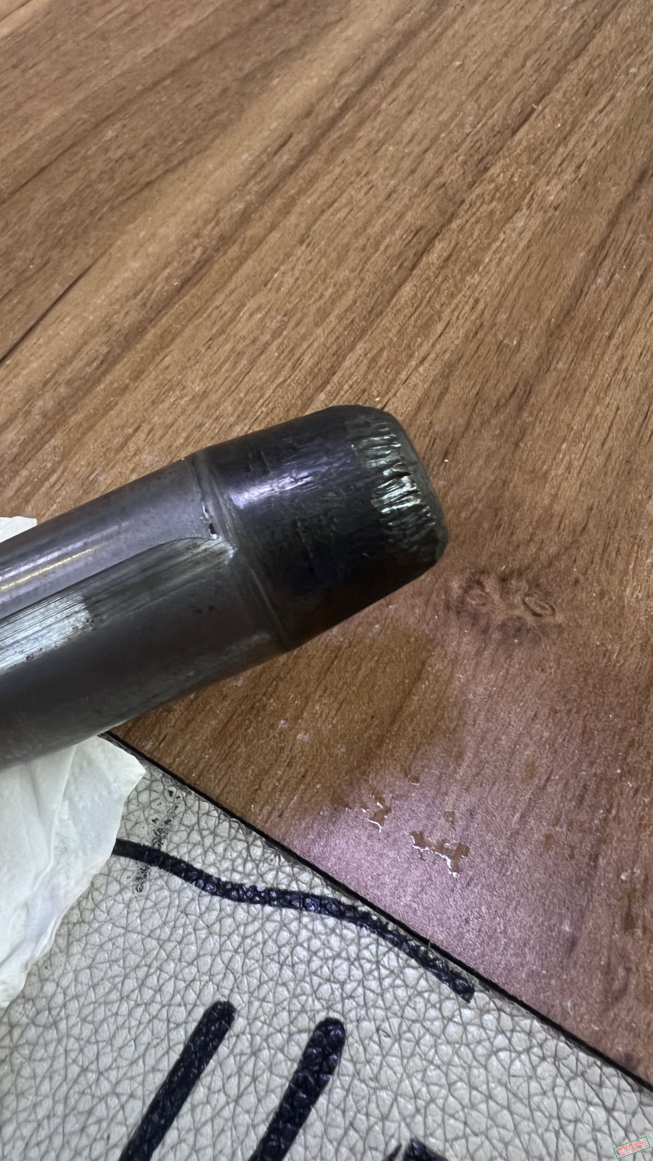

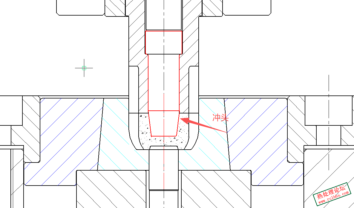

HD钢(4Cr3Mo2NiVNb),用于如图结构热锻冲头,硬度49-51HRC,锻造温锻1130-1180度,使用以后表面拉毛磨损厉害,寿命只有2500左右。之前用1.2367(52-55HRC)材料,失效形式也一样。请各位老师指点。
