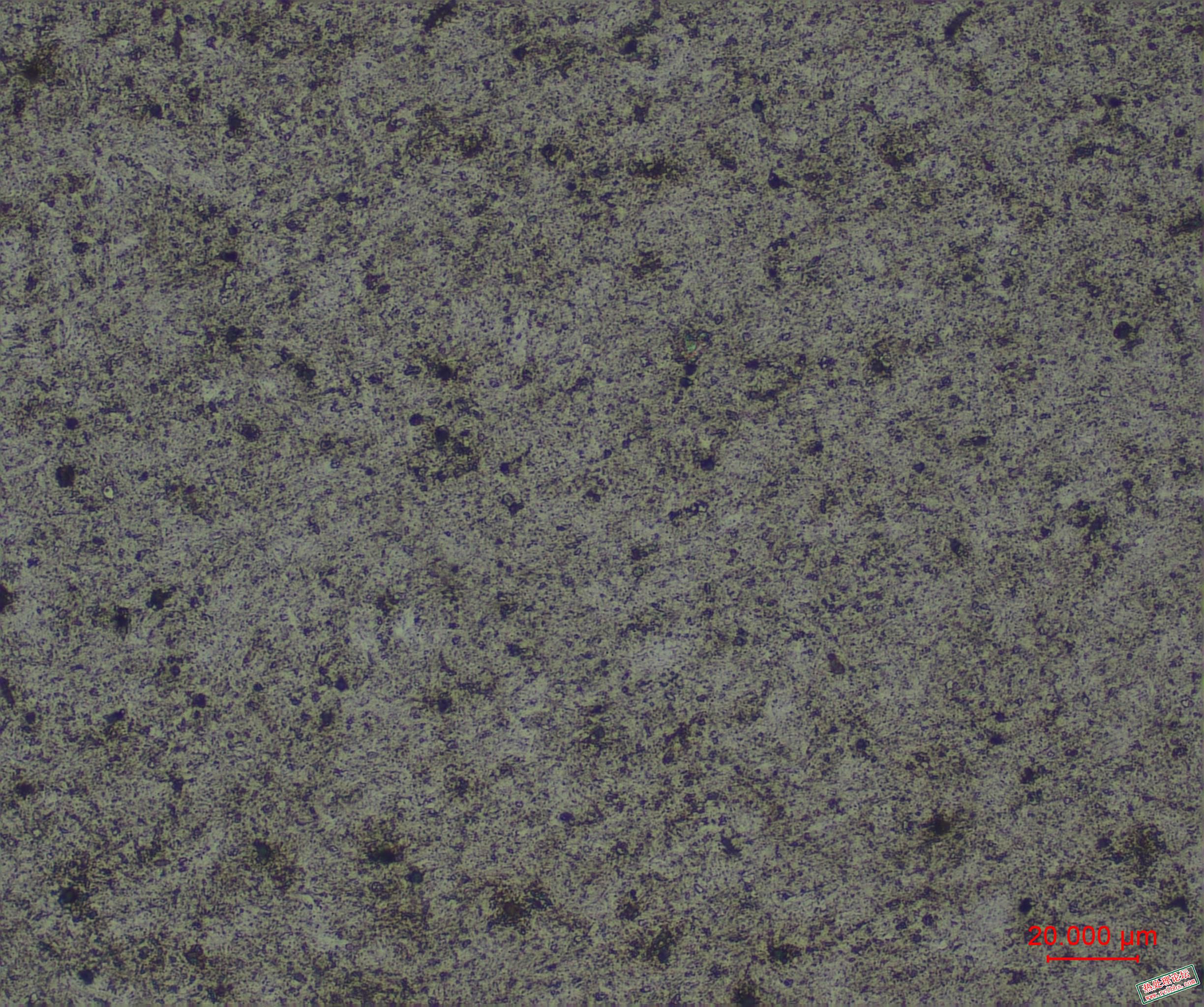

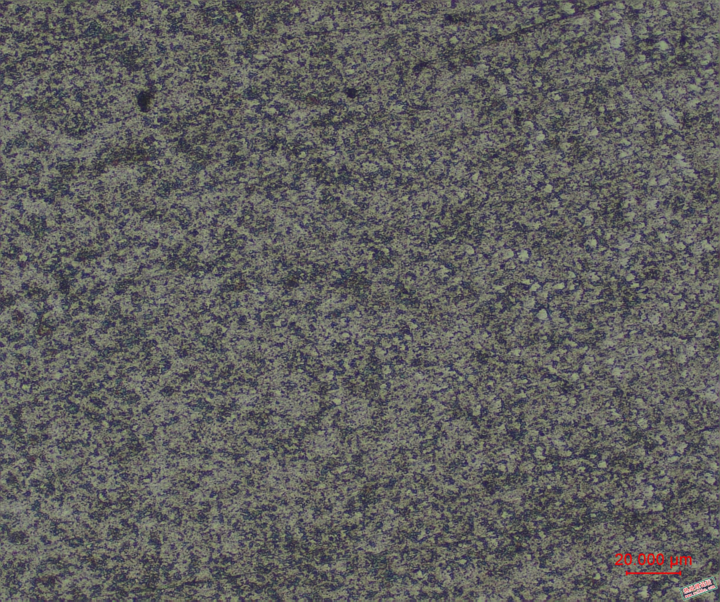

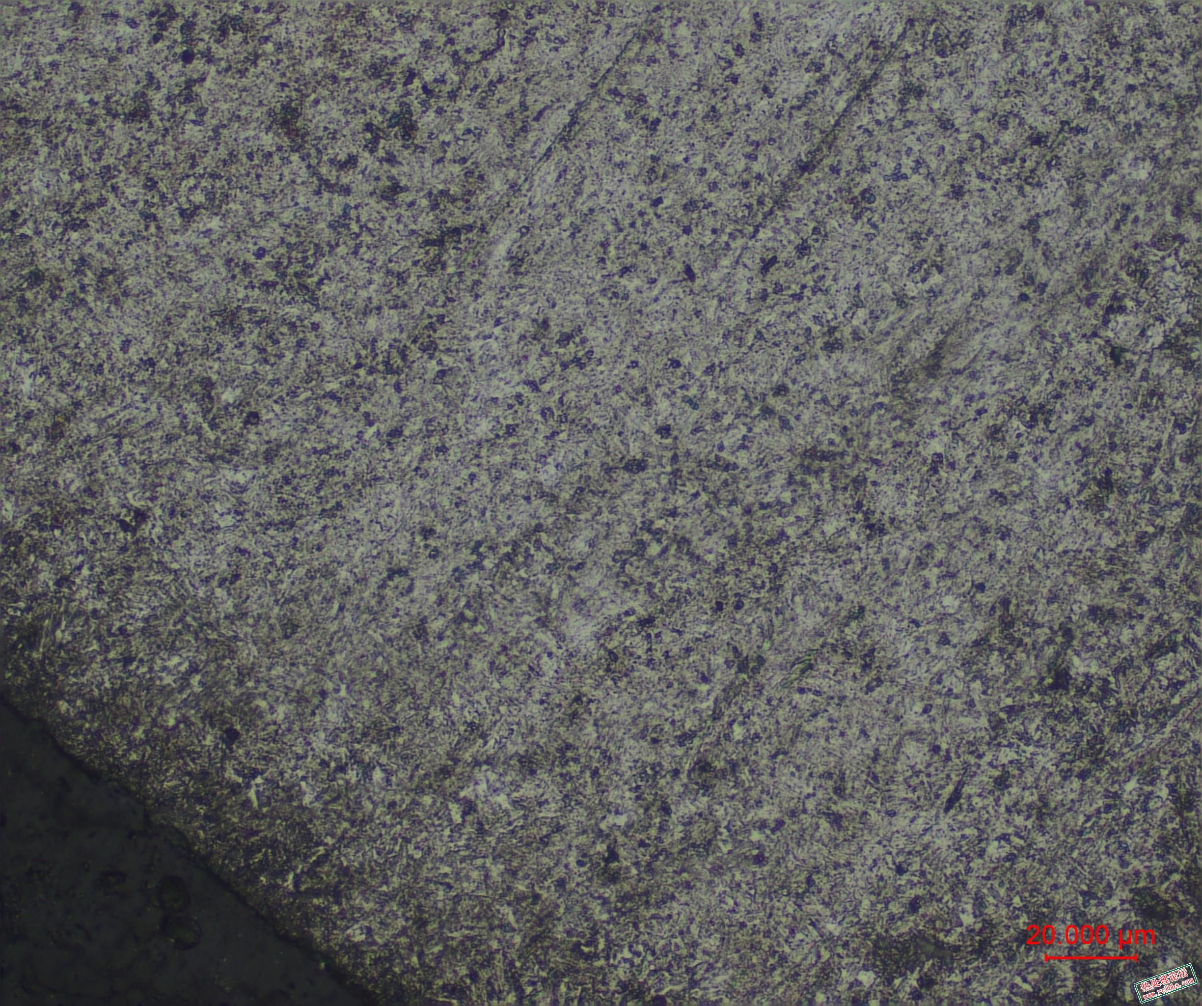

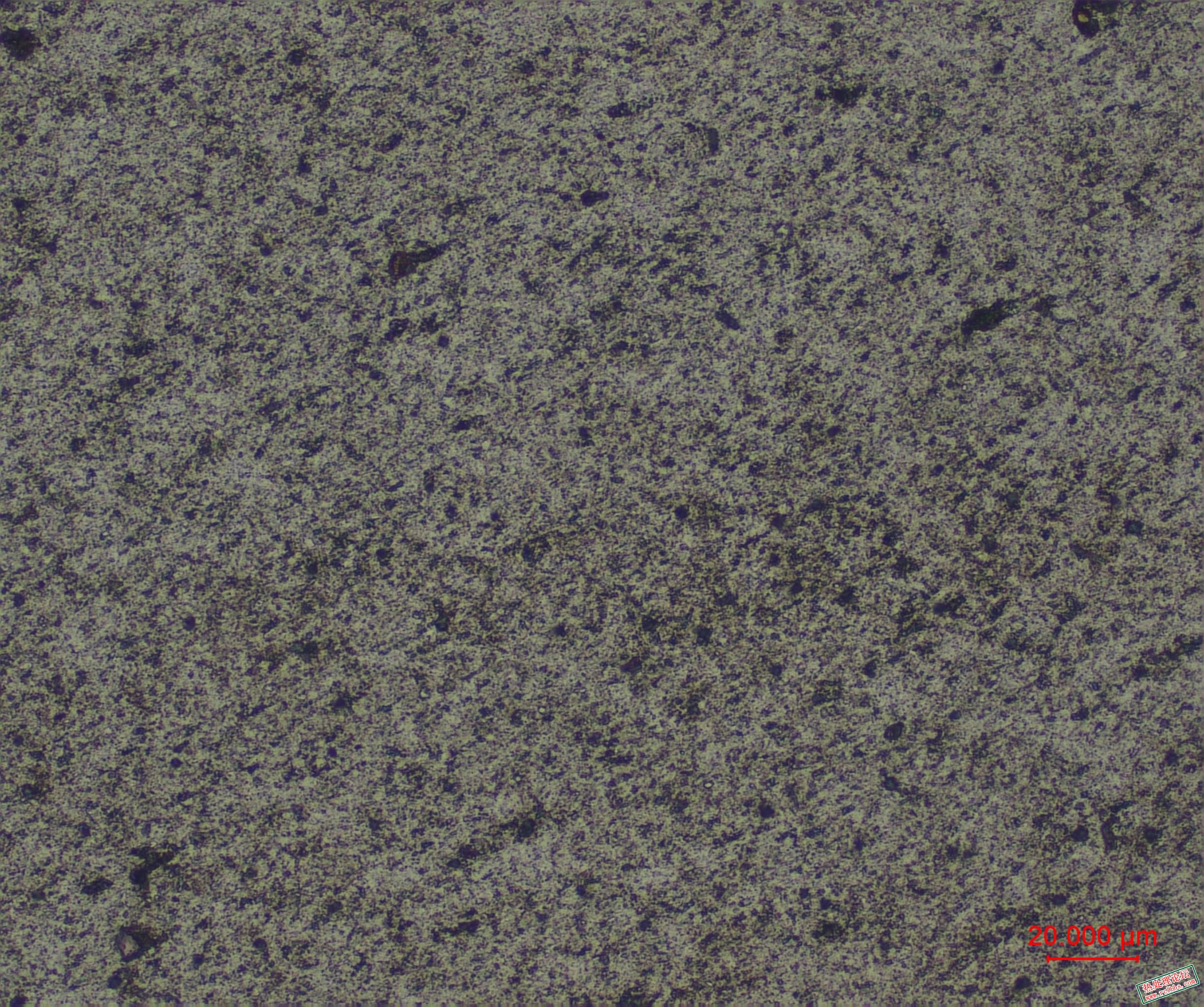

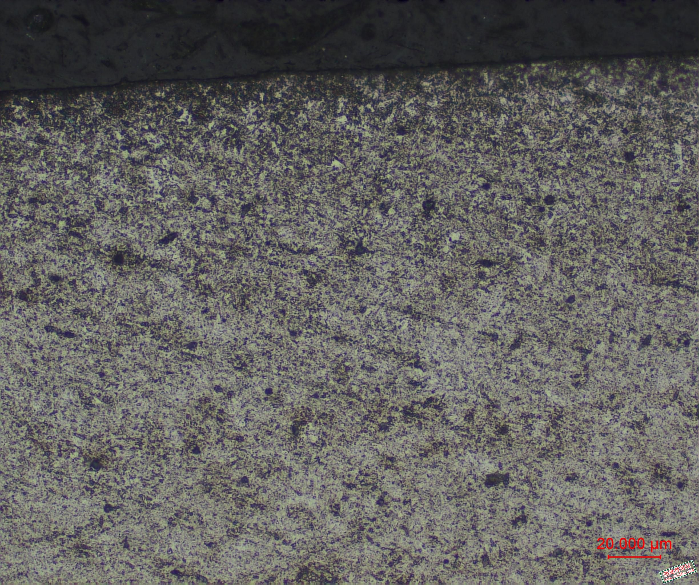

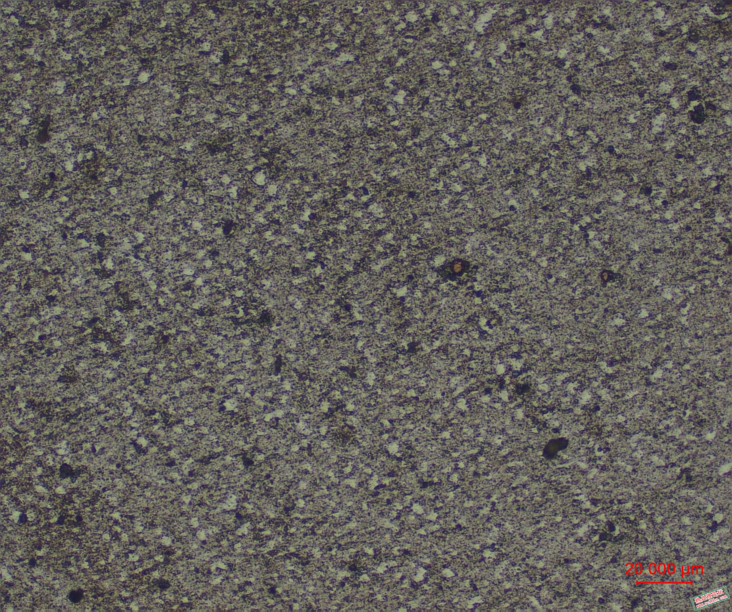

论坛的前辈们,大家好,我第一次接触等温淬火,请大家帮我看看这些是贝氏体组织吗,一般贝氏体评价可以参考哪些国标或者行标。为什么有的组织有明显的颗粒状组织,有的又没有。材料是36MnB4,等温温度350℃。 表面-500×.jpg 钉尖-500×.jpg 芯部1-500×.jpg 芯部2-500×.jpg 芯部3-500×.jpg 芯部4-500×.jpg
