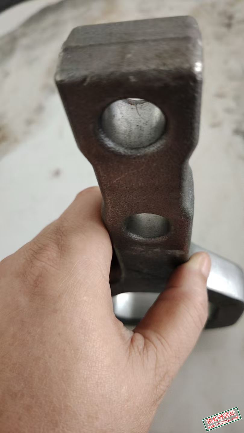

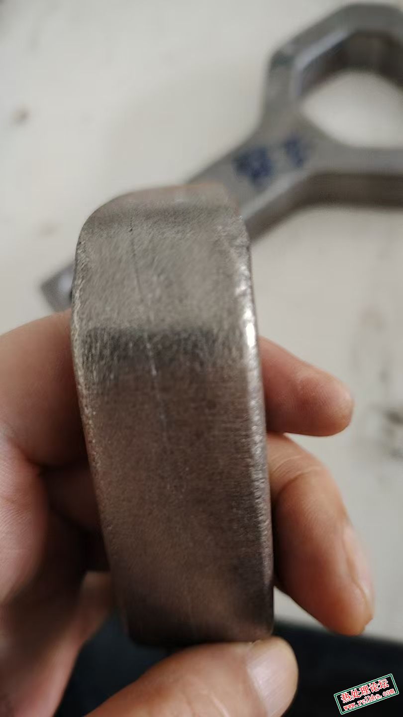

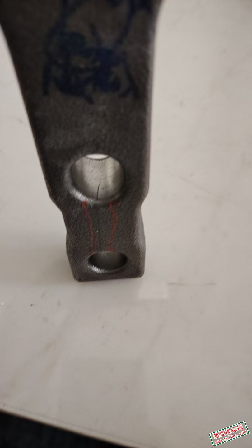

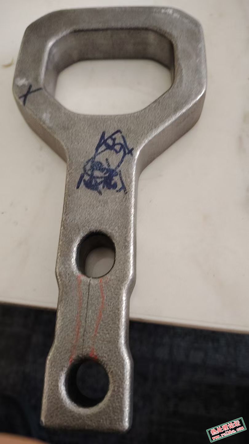

我们这个产品是40Cr材料要求调质硬度大于38.5HRC,我们采用PAG水溶液淬火温度830℃,淬火后检测硬度基本都在41-42HRC。在后续抛沙探伤过程中发现有两只产品开裂!
签到天数: 576 天
 楼主| 发表于 2026-10-15 06:39:48 | 显示全部楼层
水溶液的浓度是5%,产品出水温度是85℃

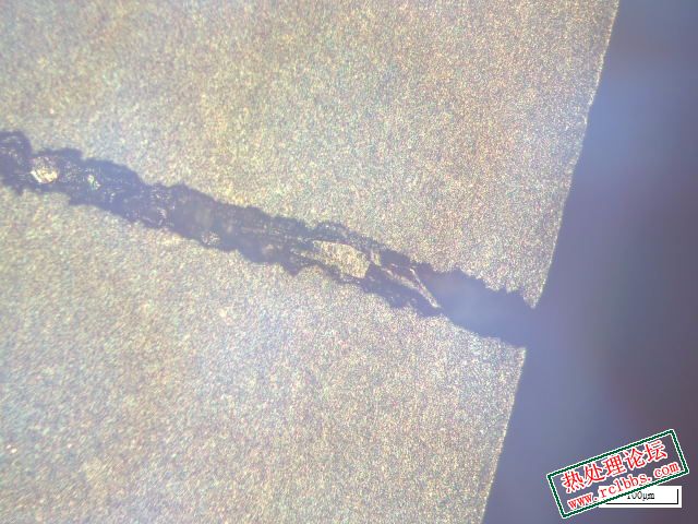

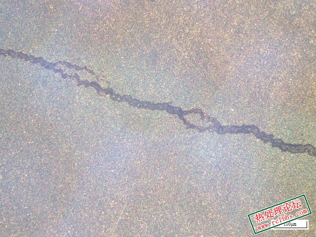

 楼主| 发表于 2026-10-16 06:57:25 | 显示全部楼层
雨天漫步 发表于 2026-10-15 07:45
考虑是淬火裂纹,应该还是冷却速度过快导致
从金相看就是淬火裂纹
