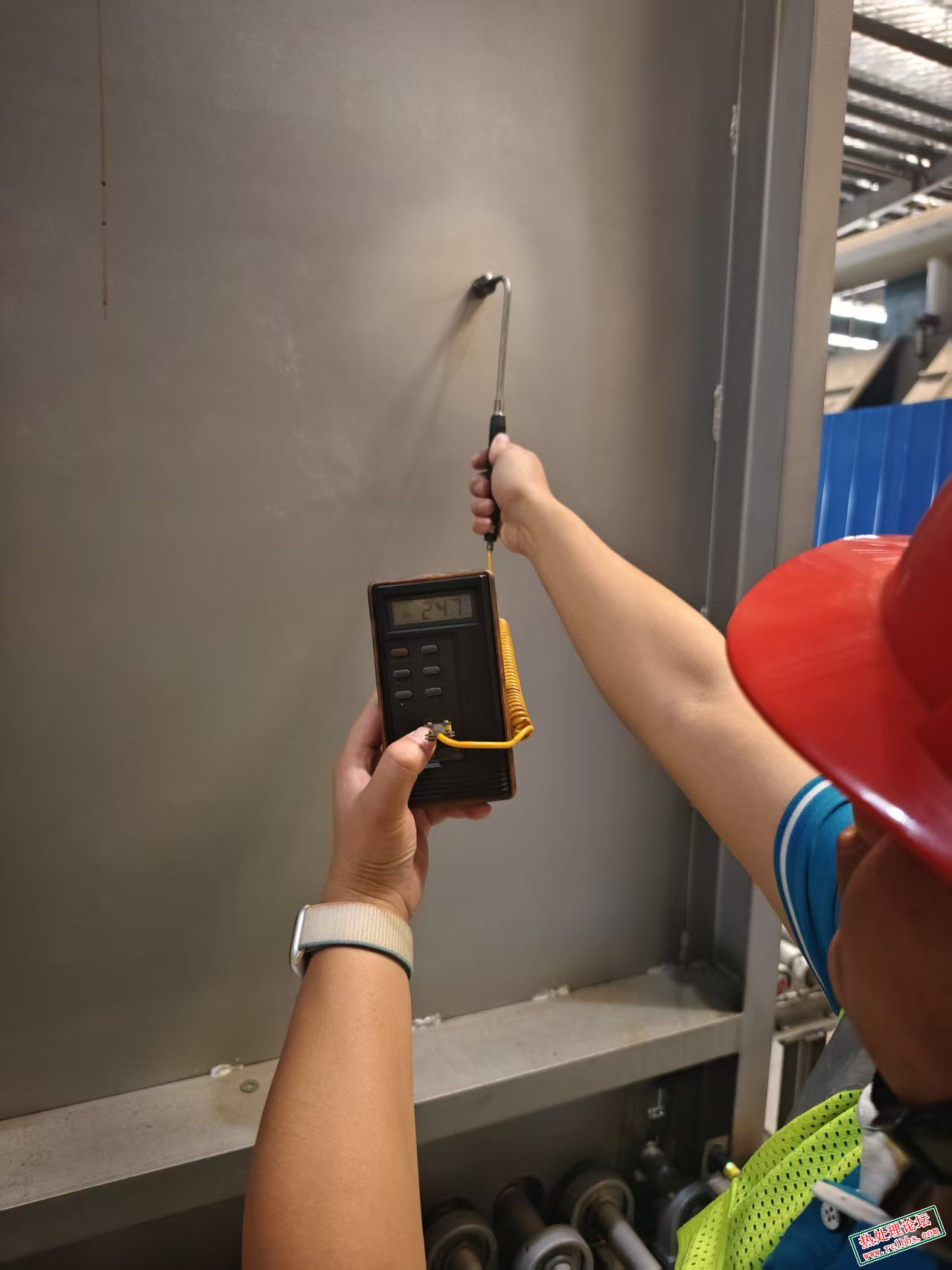

75d1a906ae91f4f376f2cbf1d38e69a2.jpg 这是我们为一个客户制作的步进炉
问题点1:有个别点炉壁温度升温异常,炉内520度,这个点温度两百多

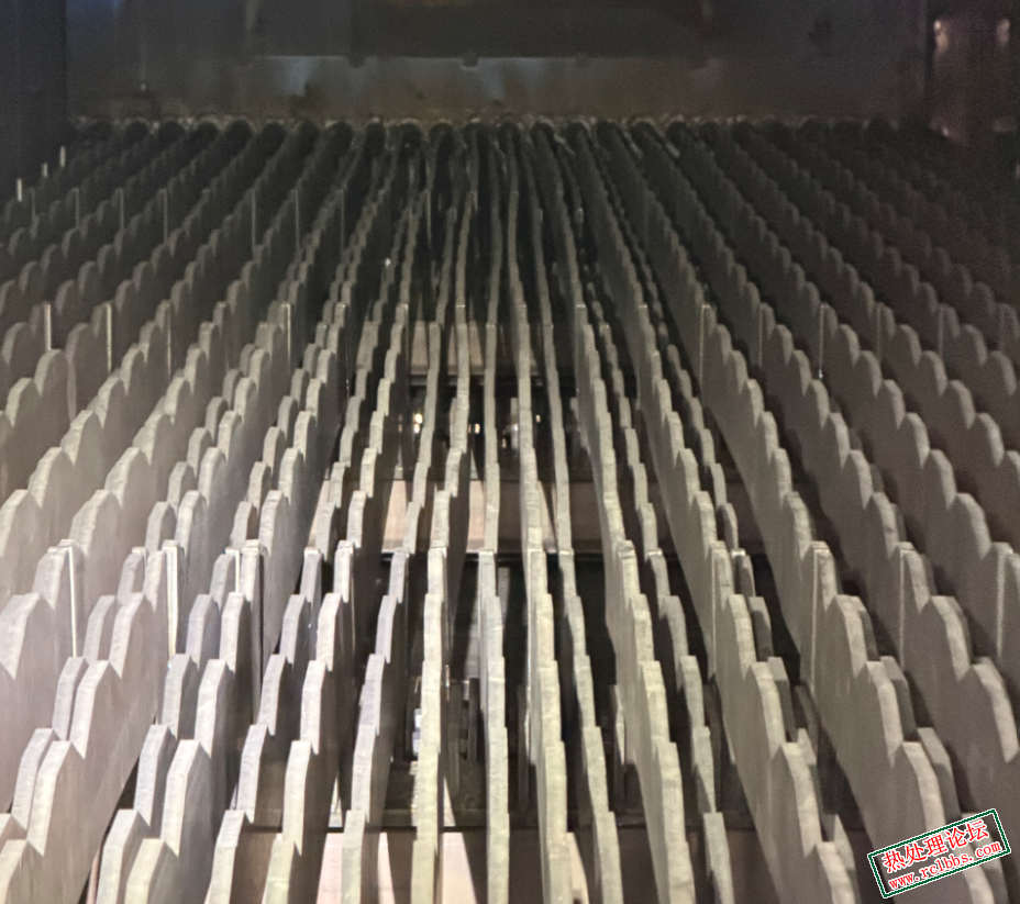

问题点2:步进梁做了一点固定一端活动的设计,但是好像没有做去应力的处理,烘炉之后就弯的很厉害
这两个问题有没有什么解决办法

发表于 2026-10-9 16:57:59 | 显示全部楼层
520℃温度炉内材料应该是耐热铸件,变形应该是膨胀预留不够造成

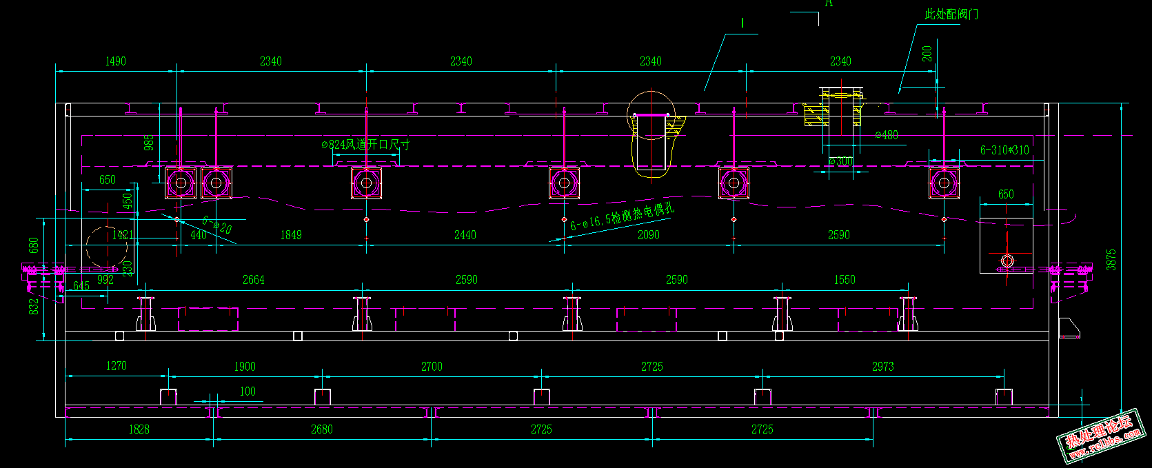

发表于 2026-10-13 18:42:03 | 显示全部楼层
燃气加热对吗?是不是长焰烧嘴?设计炉内气体是如何流动的?是如何传热的?为什么看不到搅拌风机风扇?
签到天数: 1671 天
发表于 2026-10-15 15:04:20 | 显示全部楼层
wya-8 发表于 2026-10-13 18:42
燃气加热对吗?是不是长焰烧嘴?设计炉内气体是如何流动的?是如何传热的?为什么看不到搅拌风机风扇? ...
搅拌通过大循环实现的
