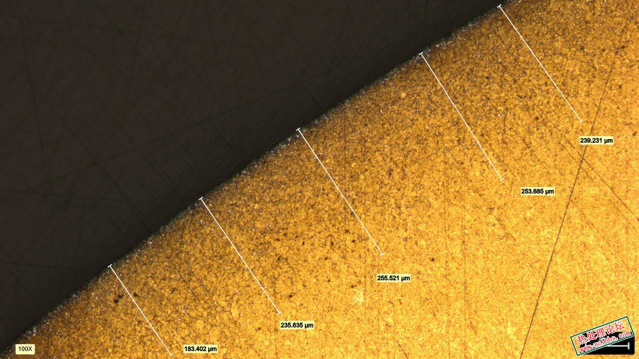

材料是28B2的,调质处理后表面脱碳情况如图所示,再进行一次调质,表面脱碳消除,那么图中的情况是由于什么造成的,是冷速吗?

白色颗粒状的是什么组织,可以放大500倍观察一下吗?什么保护气氛加热,看着像淬火冷却不足,是不是产品堆放过密,或者淬火转移时间过久,产品表面温度降低了。第一次调质抽检了几件,只抽了一件发现异常?
