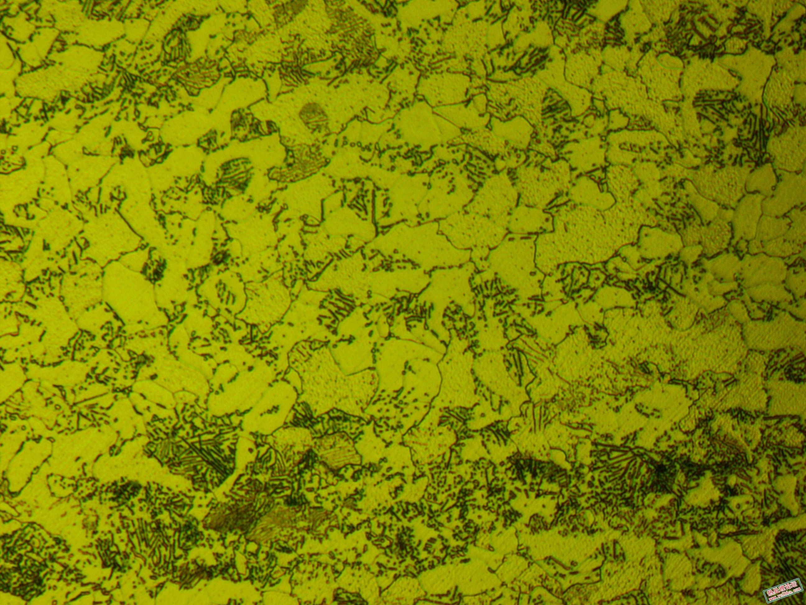

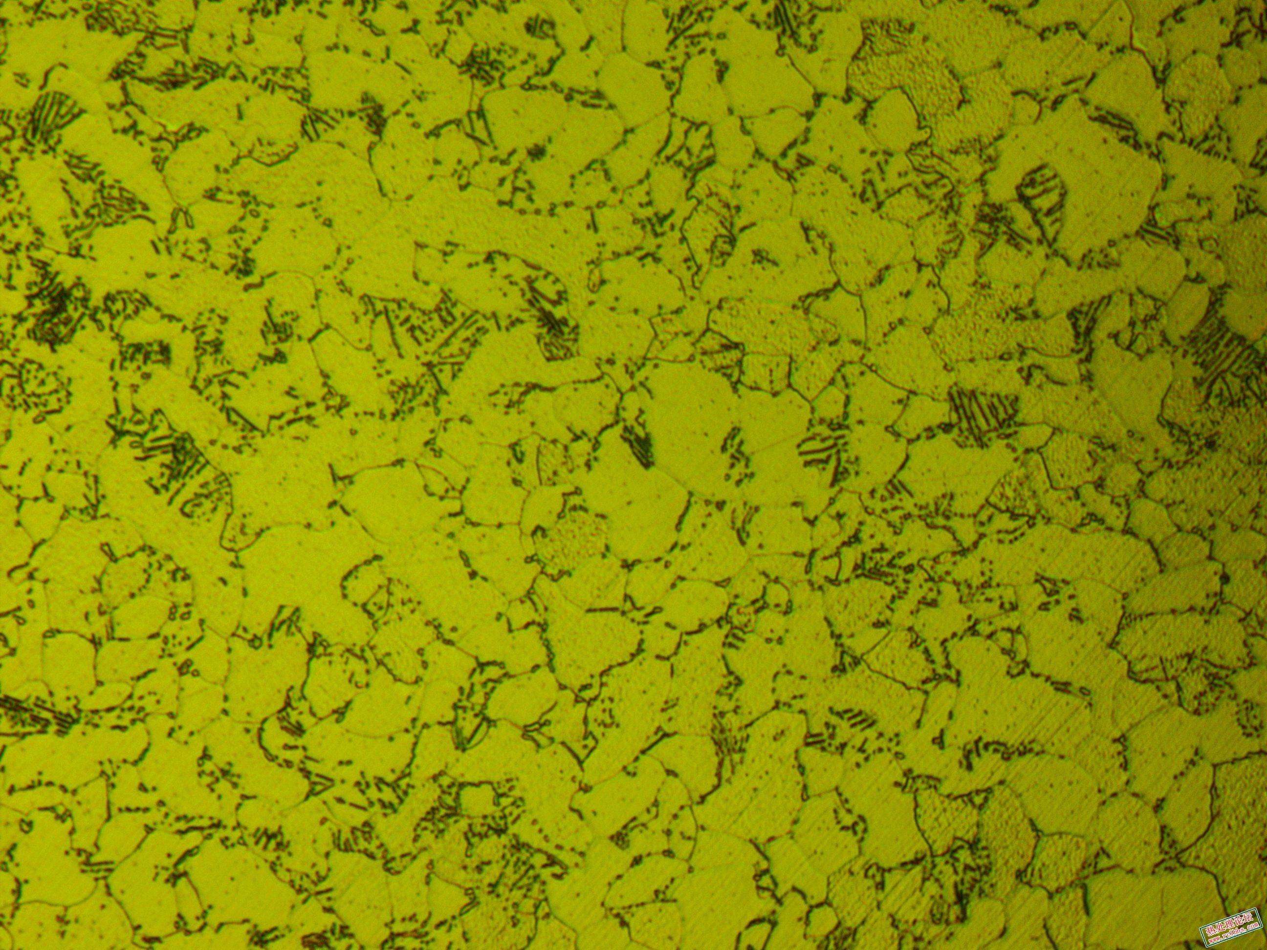

求助专家,20Cr退火后球化率按照GB/T38770 能否评到4级,有的地方密,有的地方稀,怎么评。

从你的图片来看,差的位置只有3级,然后好的位置勉强可以到4级,按照整体结构来评定只能评3级。差的位置没有做起来就是不合格。

放大500倍,随机选取被检试样5个视场的图像,取平均值就行
