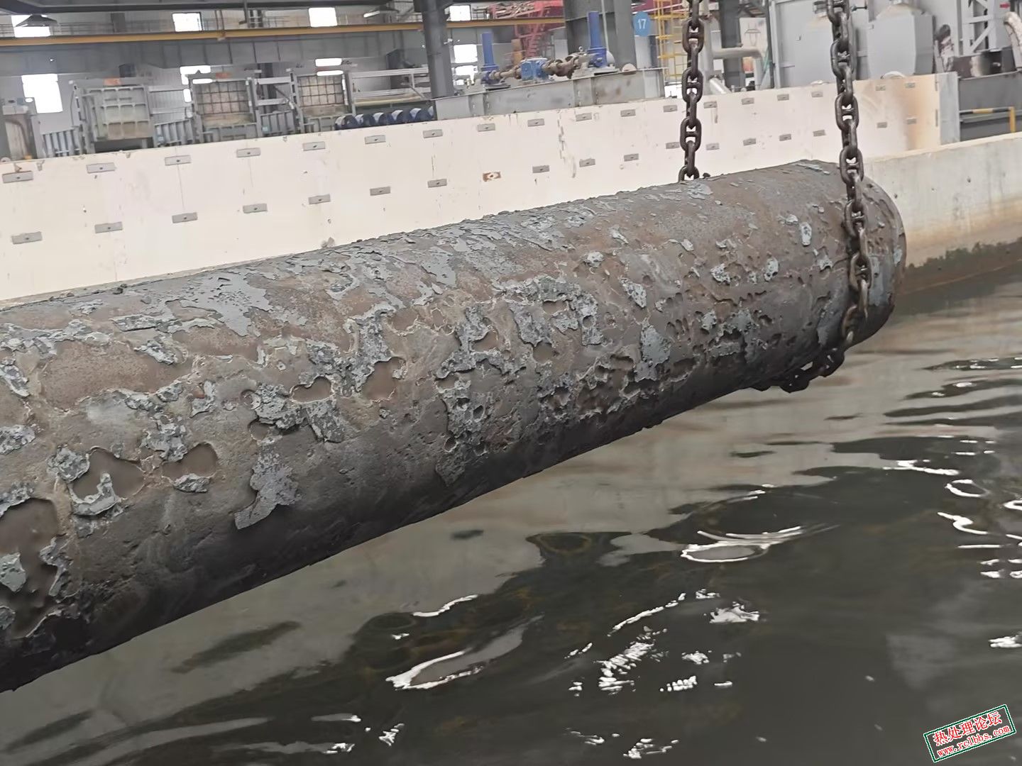

1030保温了18个小时,出炉时候和垫铁都沾一块了,表面的氧化皮非常厚,呈块状,入水的瞬间氧化皮向四周飞溅出十几米远,第一次遇到这种情况还吓一跳;出水后发现表面就是这种麻麻赖赖像过烧一样的坑,但是这个温度对于H13肯定不会过烧的,请教下各位高工,这种情况是咋回事,感谢各位高工指点。

楼主说垫铁都被粘上了、氧化皮很厚,我觉得可能需要核对一下加热炉的工艺曲线,真的是1030℃吗?是不是保温时间过长了。
感觉是是空气炉,18小时的烧制,氧化皮一般都会厚吧?会不会是因为漏火?
表面凹坑的话就不清楚了,氧化皮飞溅就是因为凹坑缝隙存在才会绷飞。
新人愚见,多多包涵

感谢您的指点 确实和垫铁粘上了

锻造后有氧化皮的,未车光直接热处理在未有气氛保护的情况下,会有这情况吧

有保护气氛,查一查氧化为何这么厉害?没有保护,一切正常!

没有保护气氛 以前的淬水也没有这么麻麻赖赖呀

以后留意淬火前表面氧化情况,留下证据。

热处理前检测一下表面金相是否脱碳,脱碳后它的奥氏体化温度就会低于1030,加上时间久无气氛保护,表面就是会形成氧化物。

炉子密封不严进了空气,表面氧化皮

是不是没有气氛保护

H13在1030保温18小时能超细化么, 超细化不都是高温短时间?
