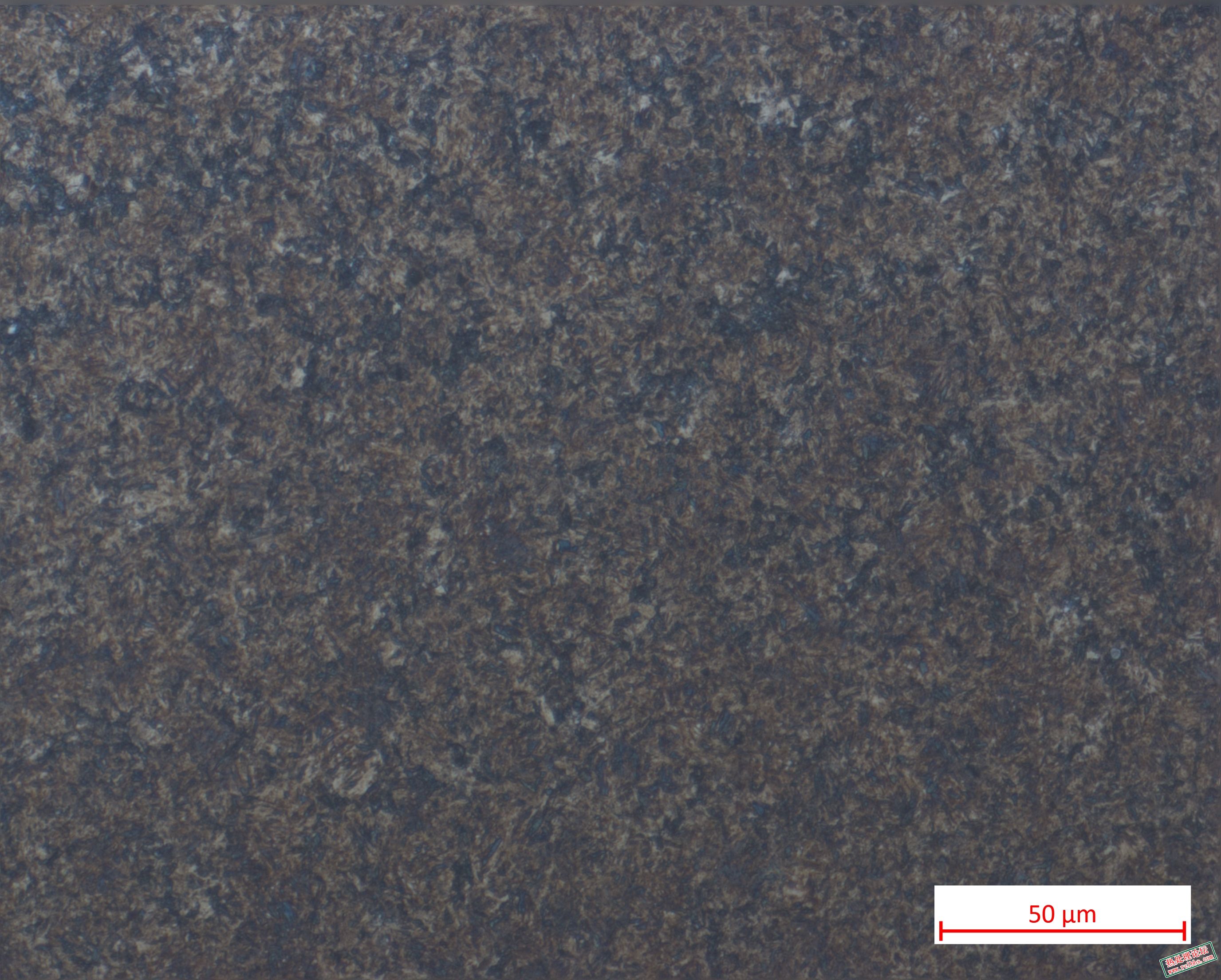

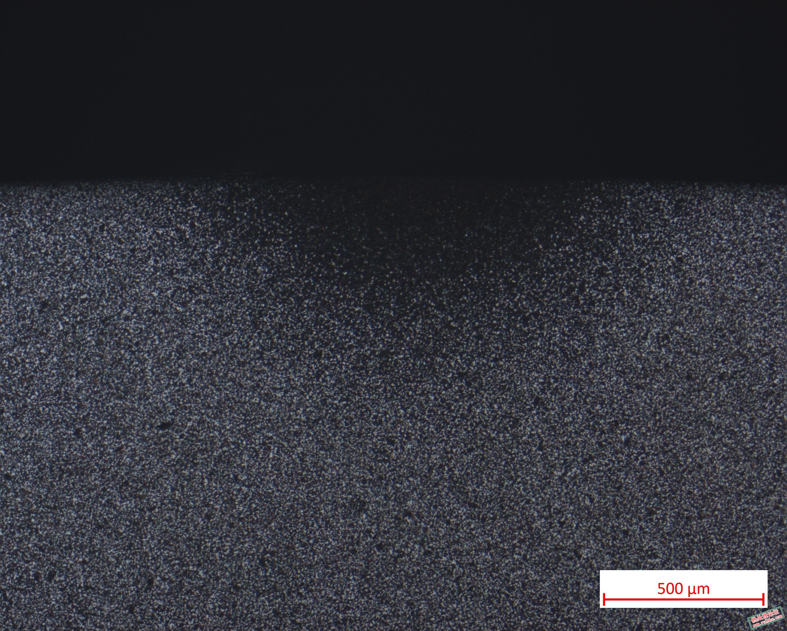

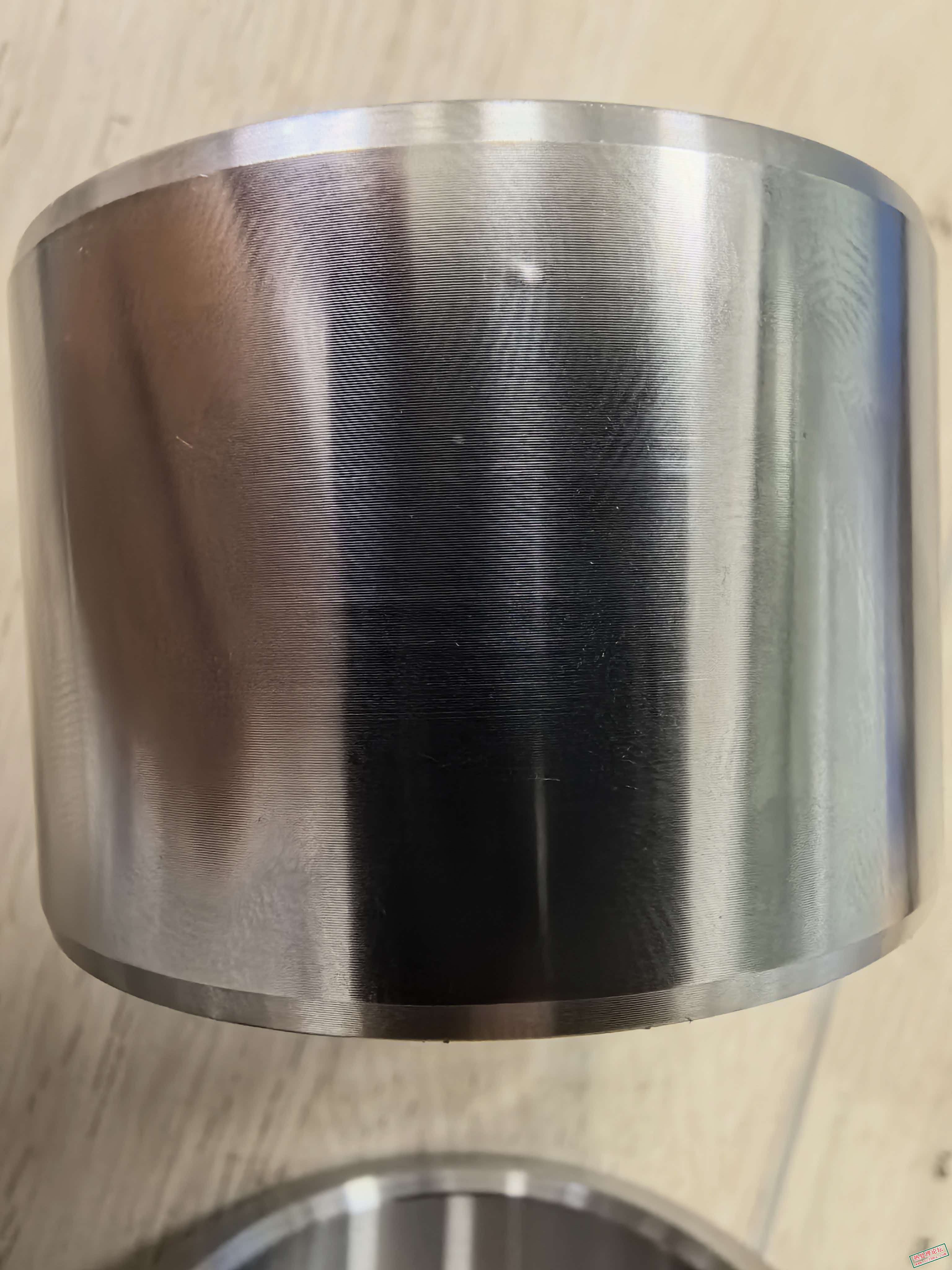

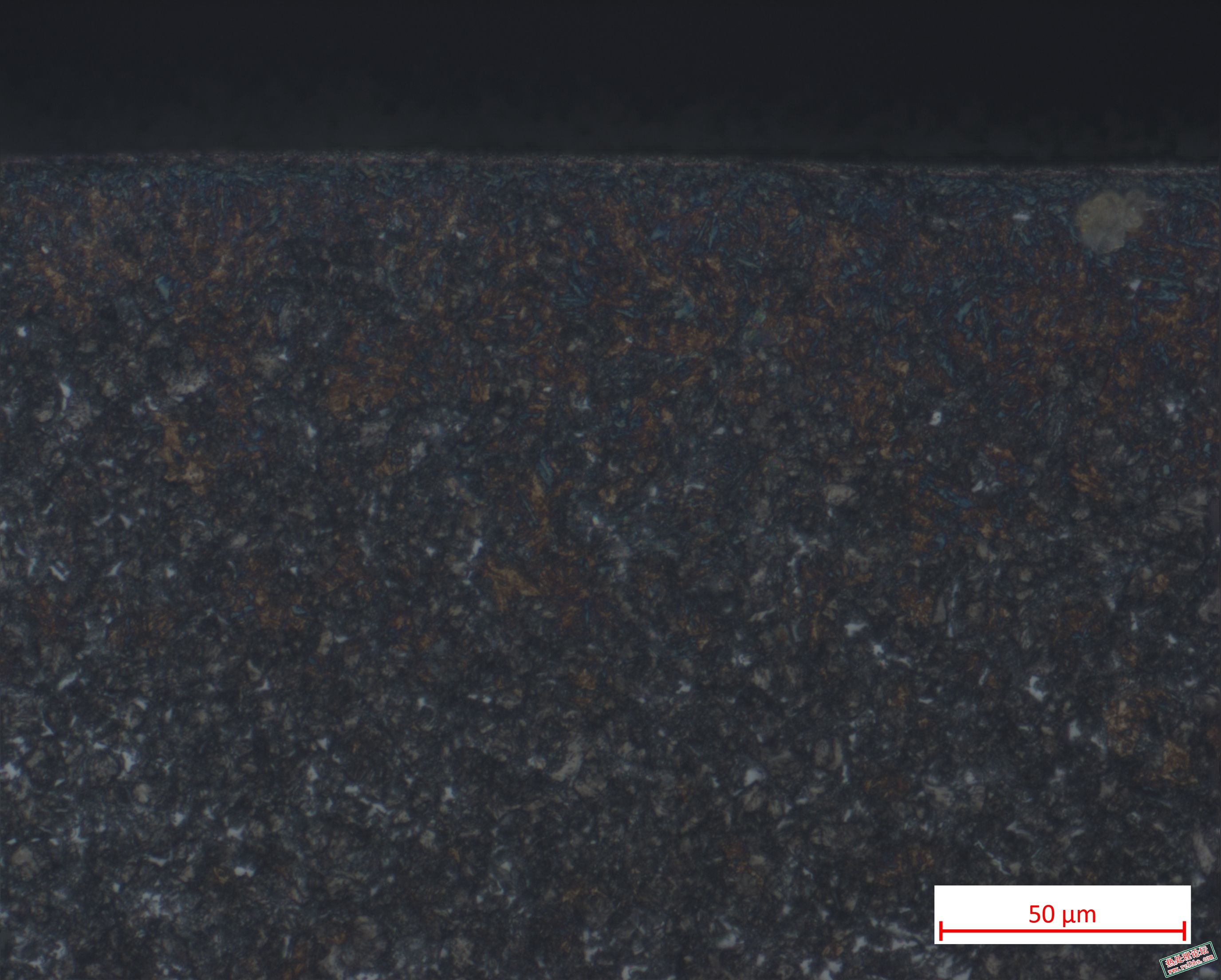

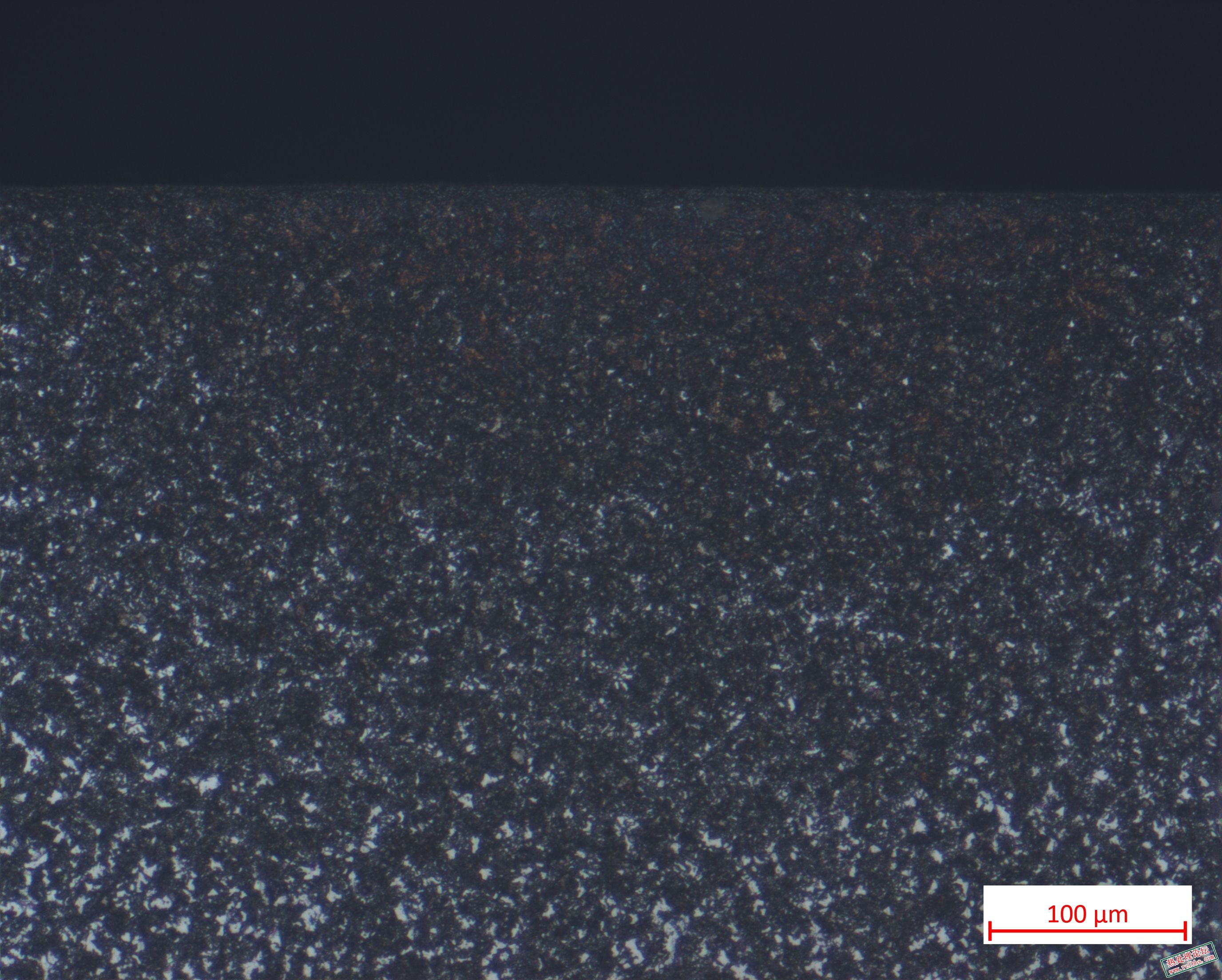

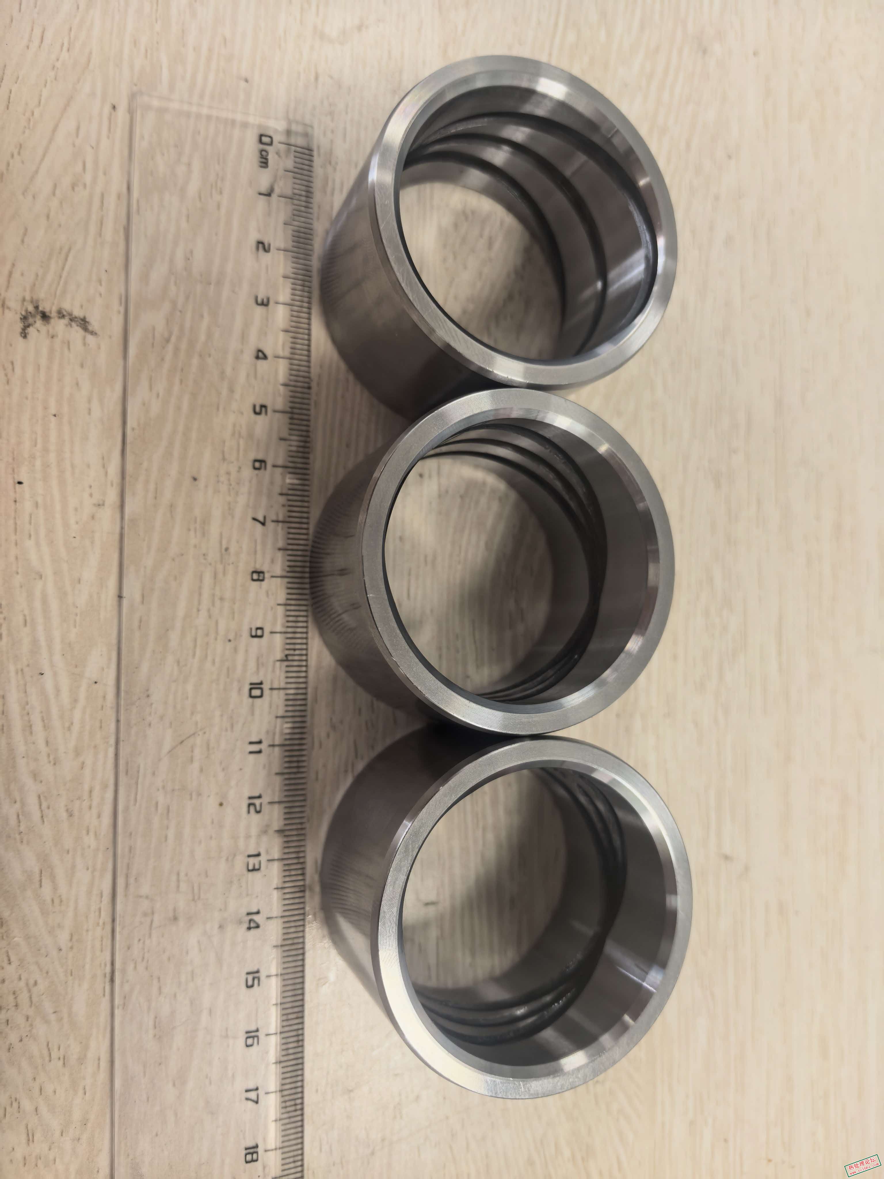

加工工艺:φ130mm原材料-加热穿管φ130*12-减定径φ102*13-热轧φ76*8-加热补温到890度-减定径φ57*8-成品矫直探伤-外发断料-正火(井式炉)-半成品车削φ57-φ55.1-高频淬火-外发车削半精加工,内外孔单边0.15-精加工同样内外孔单边0.15(发现问题在高频淬火以后)    解剖了缺陷,但是没看到缺陷有什么尺寸上的变形,只有组织异常,但是客户是内壁感应淬火,为什么外壁会出现这种组织异常的缺陷点呢?难道说是和内壁的形貌有关导致的感应涡流变道了?求大佬解惑。

内壁淬火组织
内壁淬火组织
疑似凹坑。但是解剖后没发现有尺寸变形
疑似凹坑。但是解剖后没发现有尺寸变形

黑色区域中组织为马氏体+少部分屈氏体。没有白色铁素体,据此推断此区域受热温度较高,冷却较快。

不能确认是凹坑吗,用手摸能感觉出来吗?
签到天数: 34 天
 楼主| 发表于 2026-9-9 15:16:11 | 显示全部楼层
MaterialZx 发表于 2026-9-9 13:29
不能确认是凹坑吗,用手摸能感觉出来吗?
就是说不能确定,因为肉眼观察那应该是凹坑,但是不管是手摸还是解剖,都没看到凹坑

发表于 2026-9-11 09:13:04 | 显示全部楼层
就是那个点的硬度比较高,机加后颜色不一样。多观察一下高频淬火工序。

对的,但是现在想破脑袋也想不到这么一个规整的零件,怎么会在感应淬火这步出问题,而且在外壁为什么会是一个点,不是一条线或者一圈或者一片密集点
