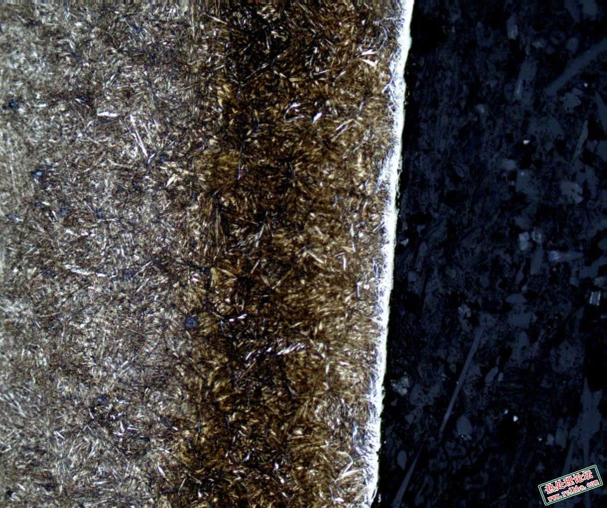

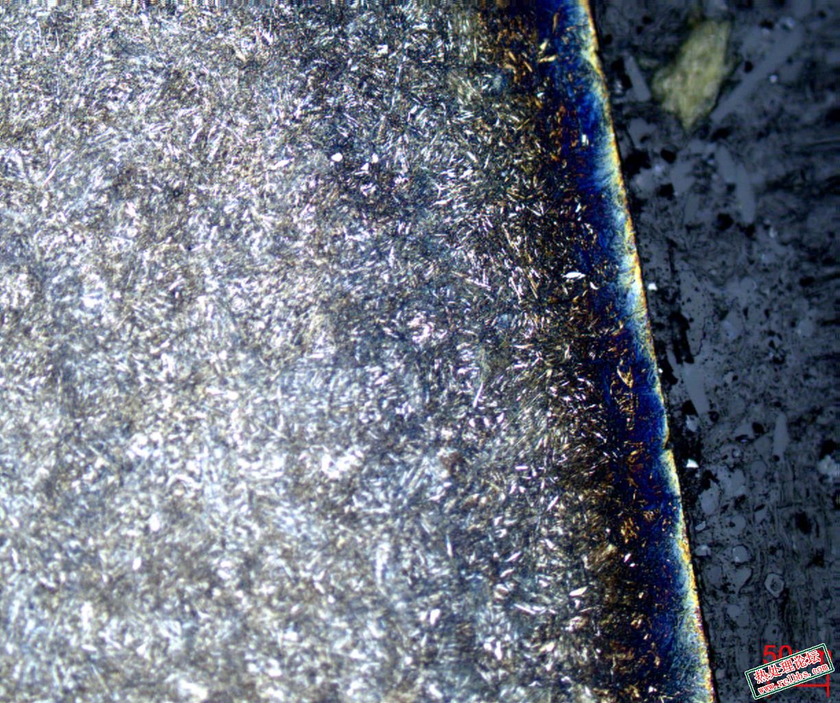

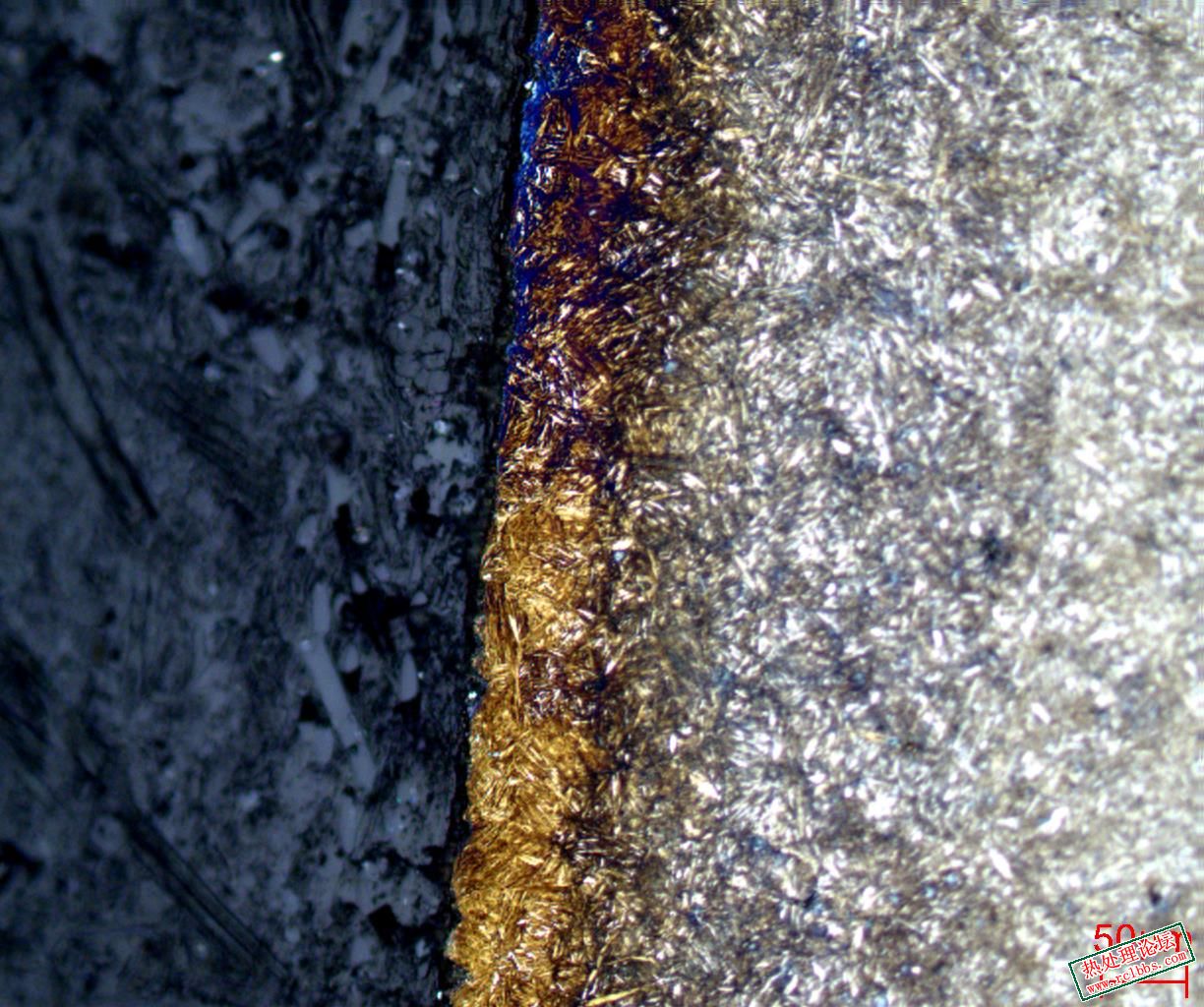

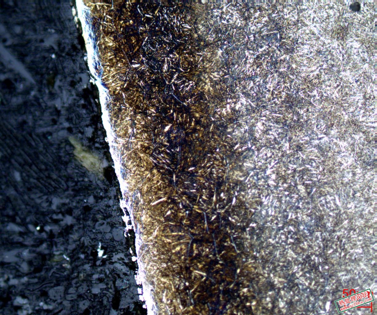

38CrMoAl零件气体氮化,零件外表面渗不上,内孔可以,外表面为车加工,内孔为镗加工。后来对外表面用砂纸打磨再氮化,结果跟内孔还是有差距,渗层深度外圆比内孔浅,表面硬度也比内孔低,请教各位这会是什么原因啊。
图1,外圆处渗层200倍,深度约0.23

图2,外圆处渗层200倍,深度约0.23
图3,内孔处渗层200倍,深度约0.34
图4,内孔处渗层200倍,深度约0.34

外圆是不是有脱碳呵

 楼主| 发表于 2026-9-8 17:27:57 | 显示全部楼层
zhx909 发表于 2026-9-8 15:39
外圆是不是有脱碳呵
没有,有脱碳都好了

发表于 2026-9-9 13:19:52 | 显示全部楼层
你第一次估计是表面没清理干净,第二次不是氮化上了嘛?再氮化坑定渗层比外原浅的,时间都要久一点

 楼主| 发表于 2026-9-24 16:37:11 | 显示全部楼层
外圆是不是有脱碳呵
你好,没有脱碳

 楼主| 发表于 2026-9-24 16:40:53 | 显示全部楼层
MaterialZx 发表于 2026-9-9 13:19
你第一次估计是表面没清理干净,第二次不是氮化上了嘛?再氮化坑定渗层比外原浅的,时间都要久一点 ...
我们已经洗的挺干净了,还是不理想。把同样的零件送给外协厂家干,他们就氮上了,他们随别的零件一起随便做做的,据说都没有清洗。

发表于 2026-10-17 11:53:26 | 显示全部楼层
你们的是新炉子吗?要不要查一下气体循环方向?

发表于 2026-10-18 12:30:07 | 显示全部楼层
高人真多,,,,外圆保证光洁度,清洗干净,外圆肯定比内孔要优先升温和接触氮气,硬度深度都不会低于内孔,,你的问题有点反智商
