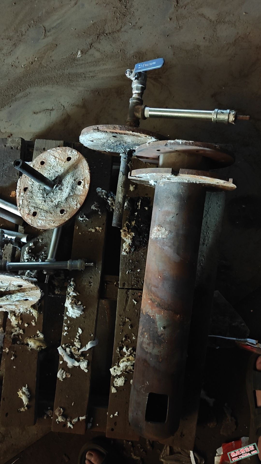

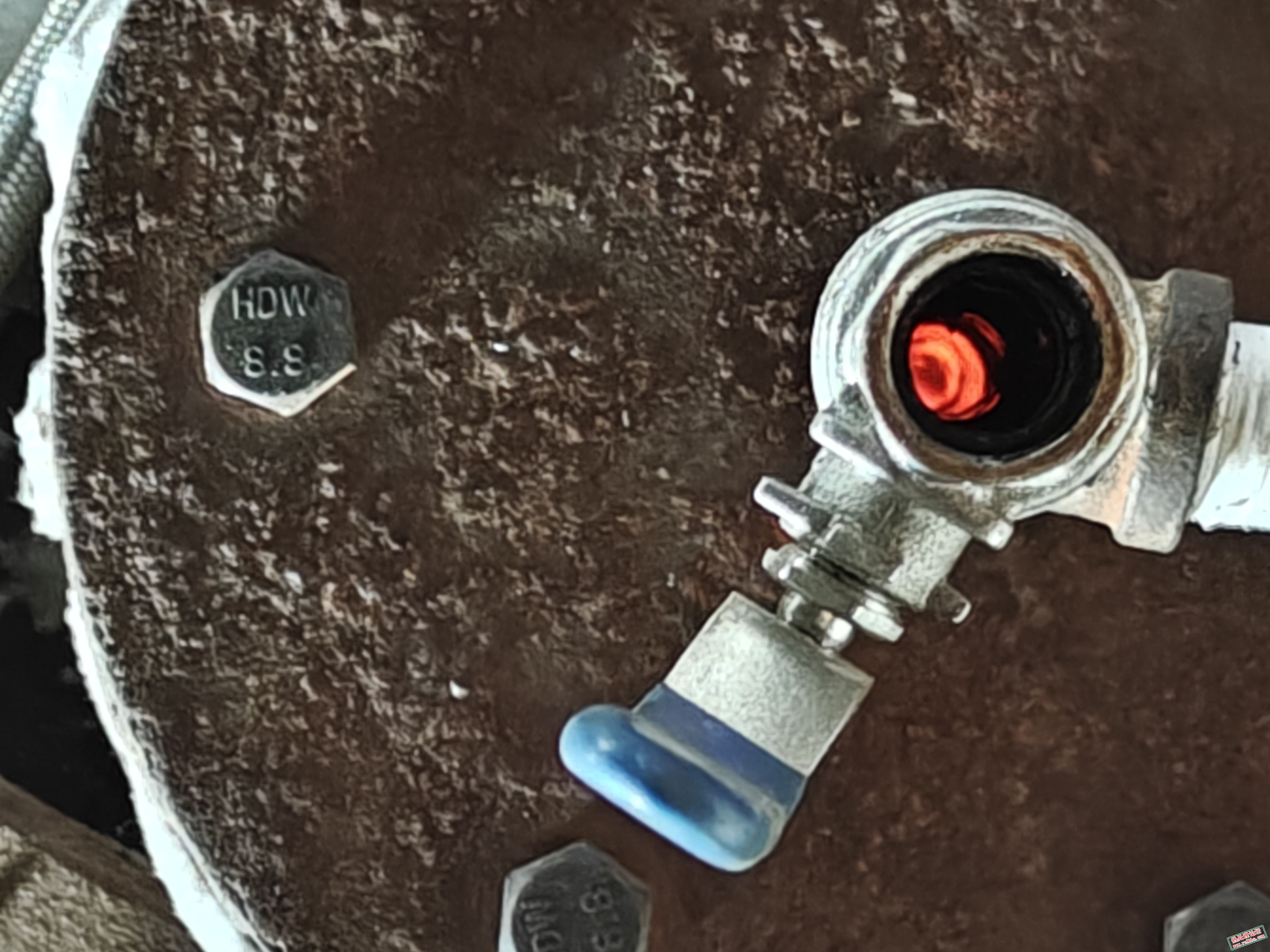

托辊网带炉,三区加热,甲醇+丙烷气氛。二区三区滴注口甲醇积液?燃烧不充分,碳势上不去,咋处理?谢谢

改成直通式,去掉这个底板

滴注口被积炭堵了,临时办法,拿铁棒插进去桶穿,解决方法,滴注口的管子改大

楼主的这种滴注管结构还是很合理的,甲醇流量需要控制,过大会积碳,堵塞管道。

整套预热的东西,预热后再进炉

购买甲醇低温裂解装置!
