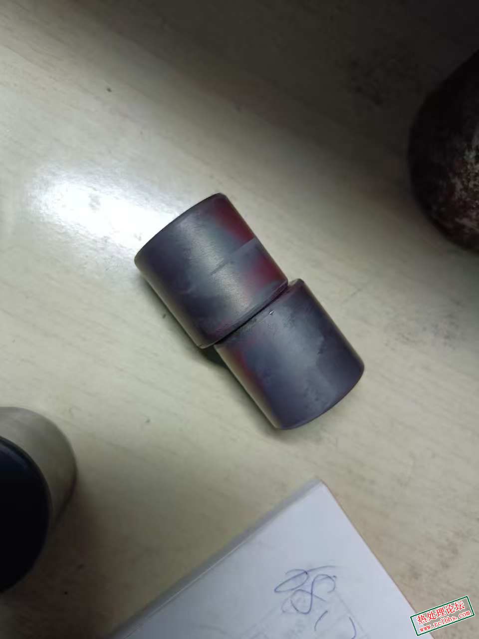

辊棒炉淬硝盐,滚子有红斑,有奖悬赏
签到天数: 381 天
发表于 2026-8-26 10:41:32 | 显示全部楼层 |阅读模式
悬赏20热处理币已解决
1、找过专人评估,硝盐槽清洁,不用过滤,不用更换。
2、前清洗基本没有问题。
3、碳势0.85,钢箔测试0.83.
4、大尺寸滚子红斑比例小,小尺寸比例高
5、钢材没有问题。
6、每次都烧过碳。
有奖解决,可以协商!

 楼主| 发表于 2026-8-26 15:58:57 | 显示全部楼层
爱学习的Coco 发表于 2026-8-26 15:11
我之前也遇到过这种问题,基本上没有解决办法,定期烧碳烧炉可能会好一点,但是解决不了 ...
客户要求的,有红斑不收货。以前基本没发现,8月份变坏。

对,不允许滚子倒角有红斑。

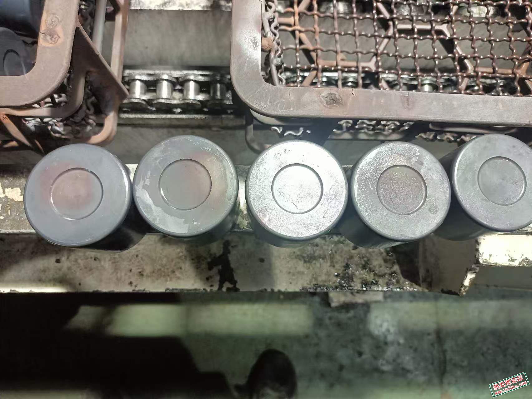

分体的,接触空气时间很短的,就几秒钟

盐淬后就有红斑了,是不是气氛出问题了?

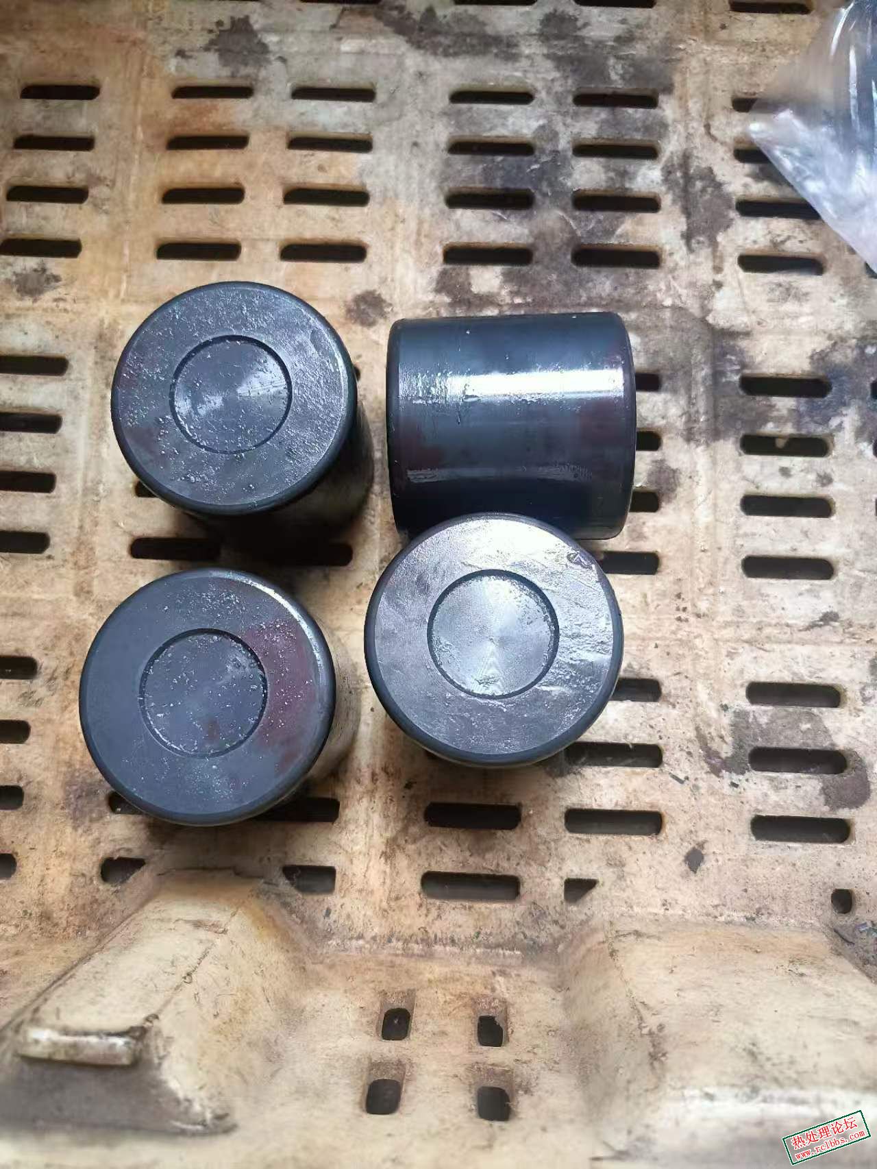

水质应该没有问题,经常更换。我用清洗连续线单独洗,烘干,不经过辊棒炉前清洗,依然有红斑。

    有烘干,90度,10分钟
3、回火炉是网带式还是箱式/井式?
     双层炉网带回火
4、小滚子装炉时是密集堆叠还是单层排列?
    单层间隔摆放

    硝盐槽出来后可见

完全烘干的。手动一个一个用风机烘干也试过,依然有红斑。
