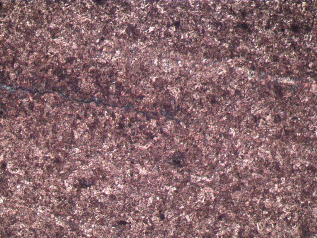

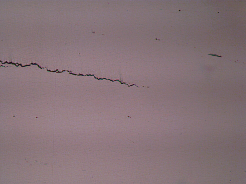

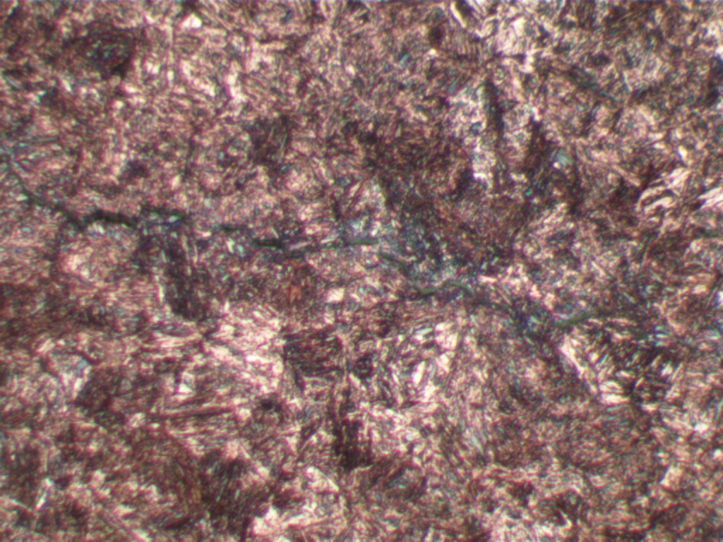

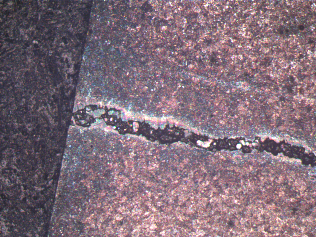

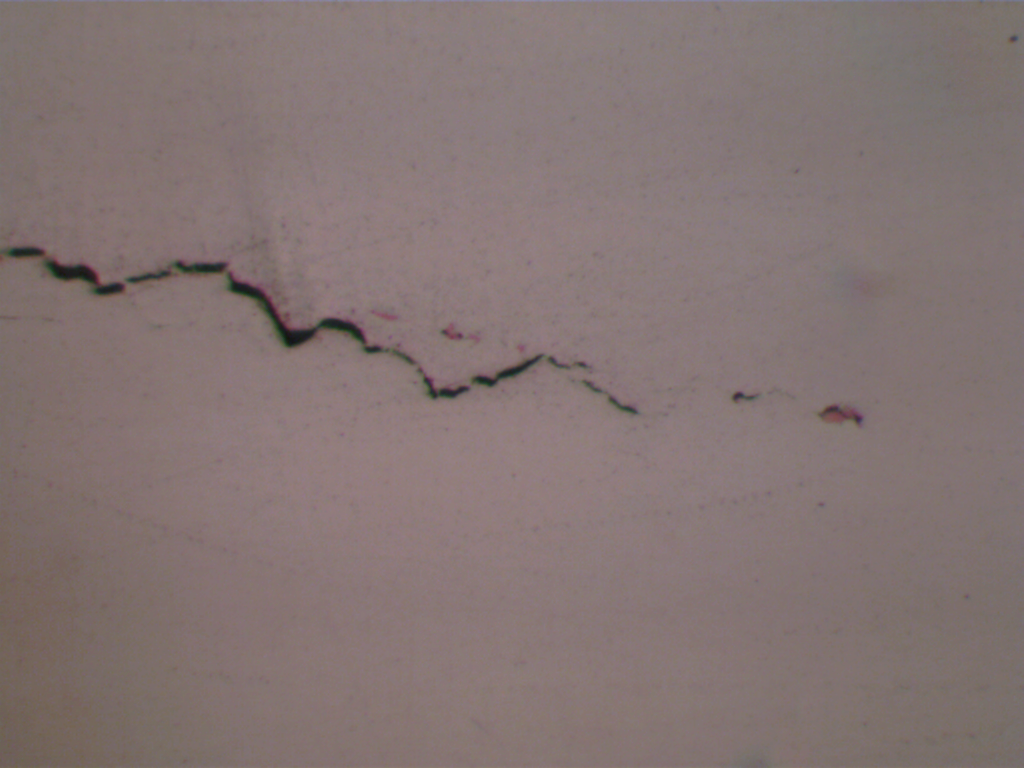

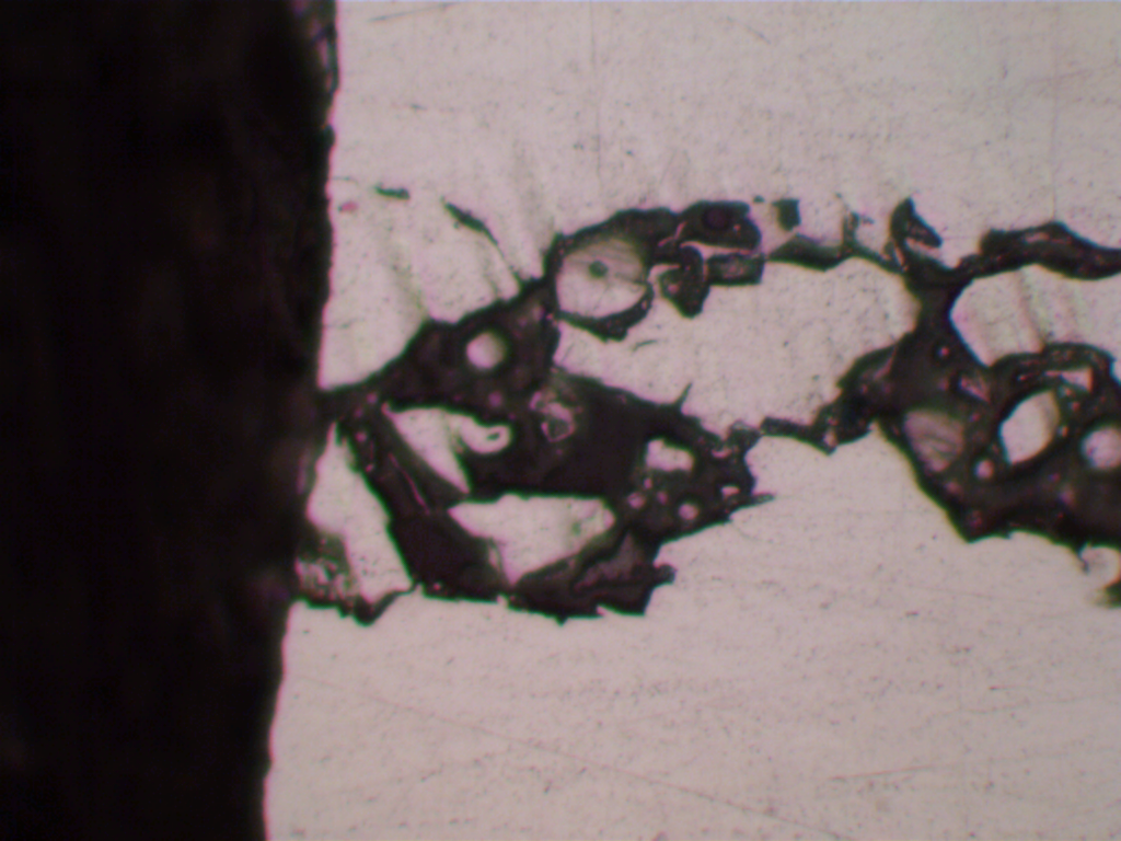

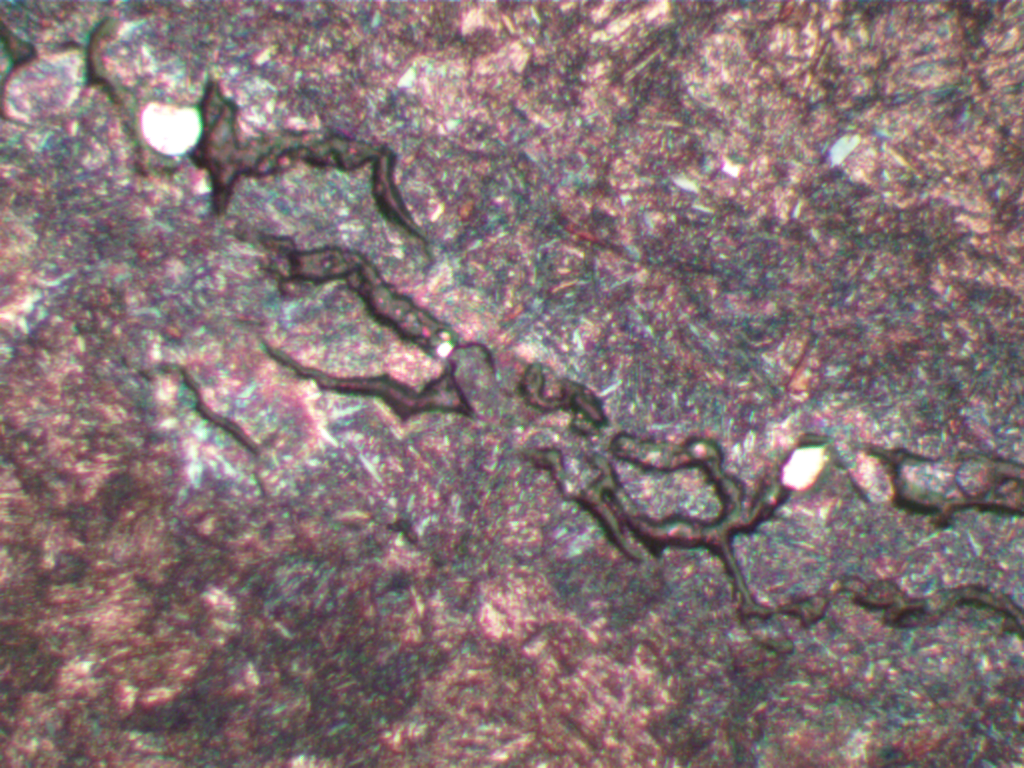

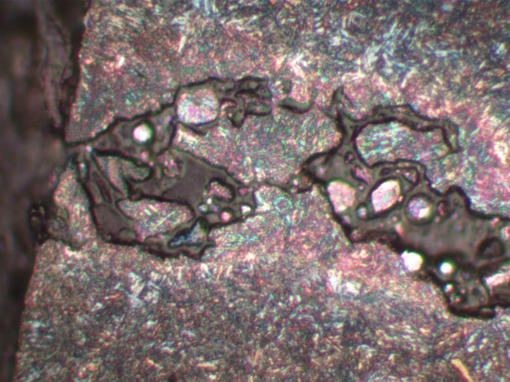

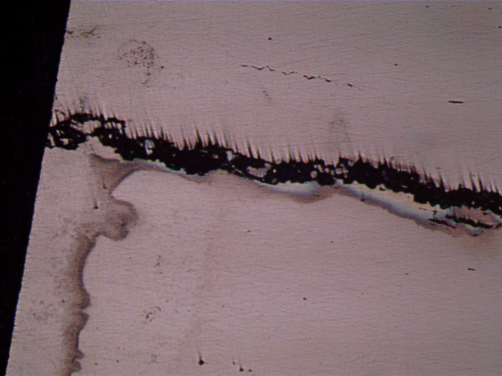

大家好,近期在厂里遇到问题,遂想请各位老哥为小子指点一二,感谢感谢
裂纹出现在板材侧面,均出现在靠近安装孔的侧边端面上。且开裂位置均是在1/2厚度处
工艺是先冷冲孔,再热压型后淬火回火,淬火温度880℃回火220℃,
裂纹方向垂直于受力方向,喷漆后发现有裂纹。
板材40mm厚,裂纹深度12mm左右。
金相没有发现明显脱碳,裂纹曲折尖锐,看着是淬火裂纹的特征。
和厂里的老师傅交流后怀疑可能是冷冲孔位置太靠边和热压型时造成的分层这两个原因,改善方法暂定是微调孔的位置,让孔位离板边远一点。
想请各位看看是什么原因,如何改善,谢谢
