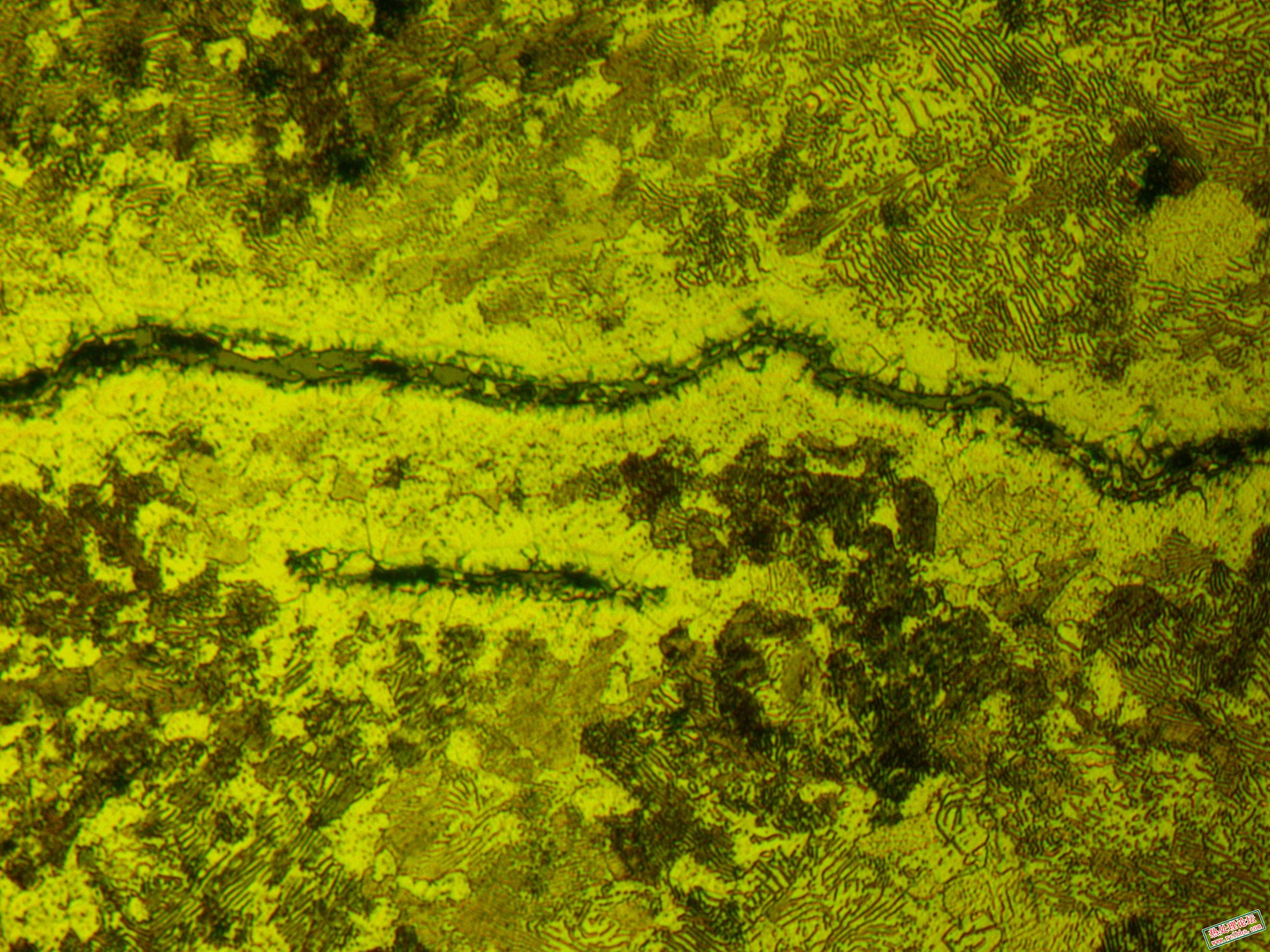

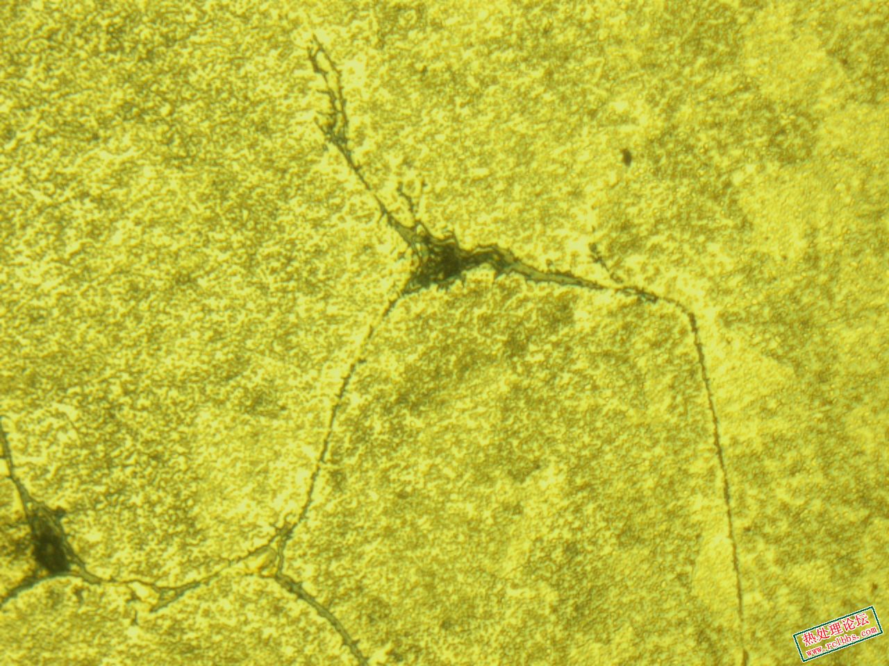

请专家看下,这2张图是否有晶界氧化的现象。

第一张图片不明显,第二张有明显的晶界氧化,腐蚀之后还能看到。

过热的表现是晶粒粗大,这个应该是过烧了。
