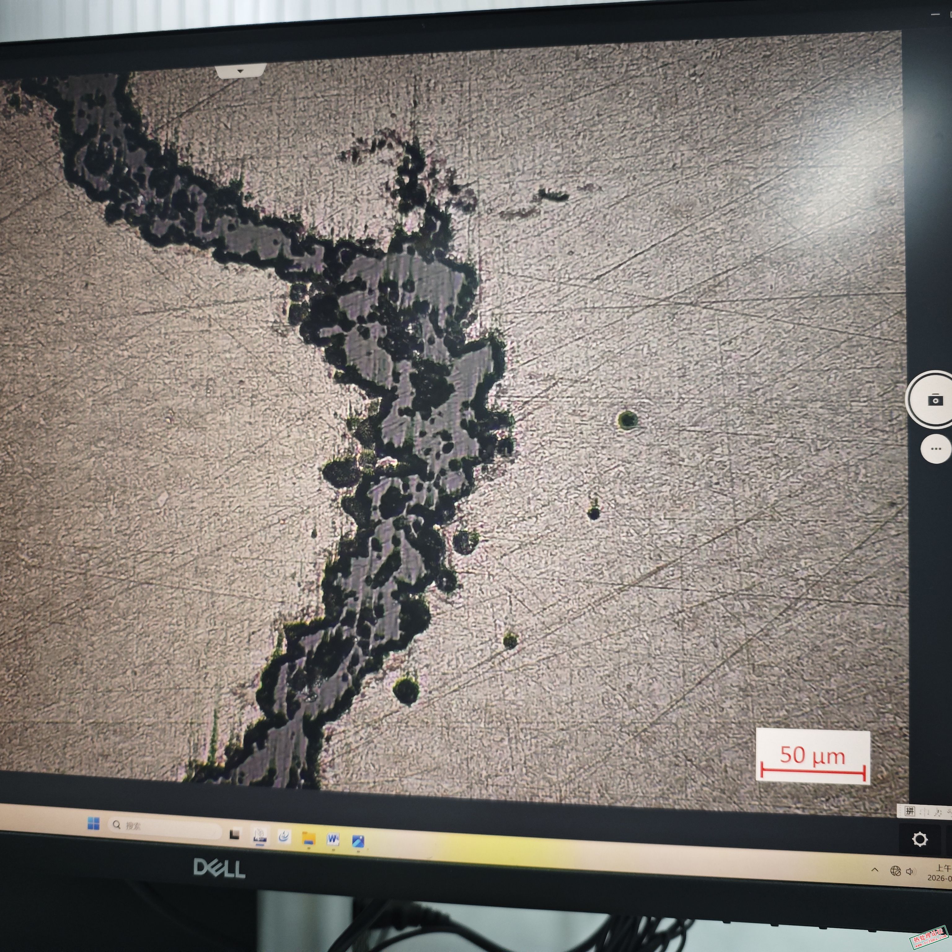

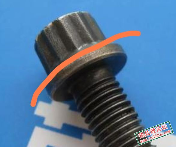

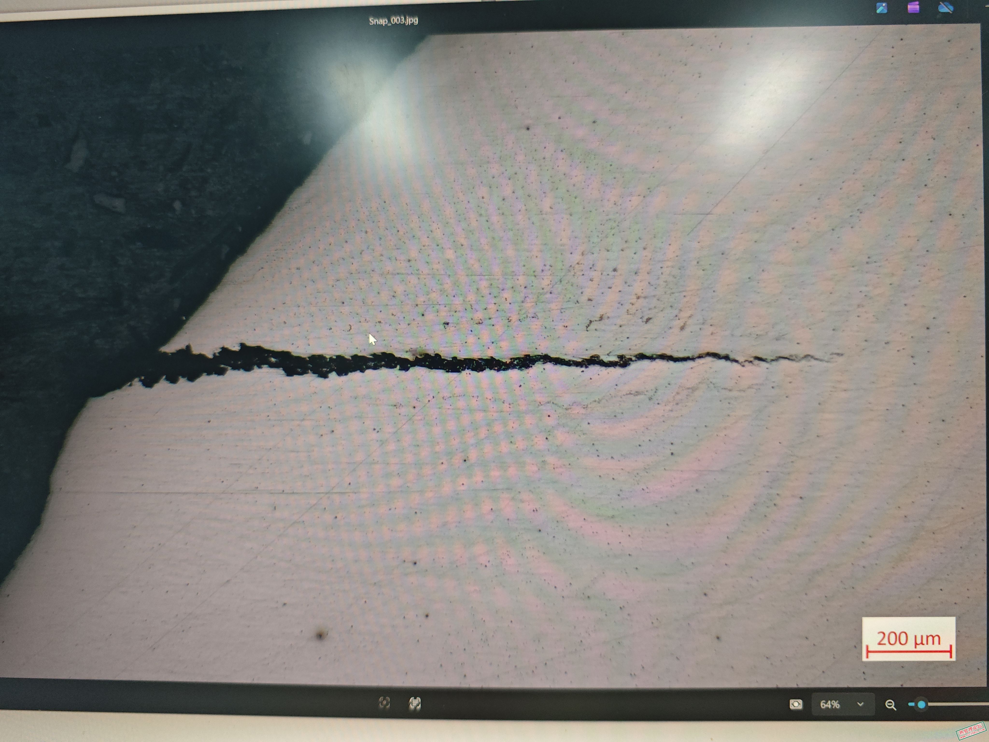

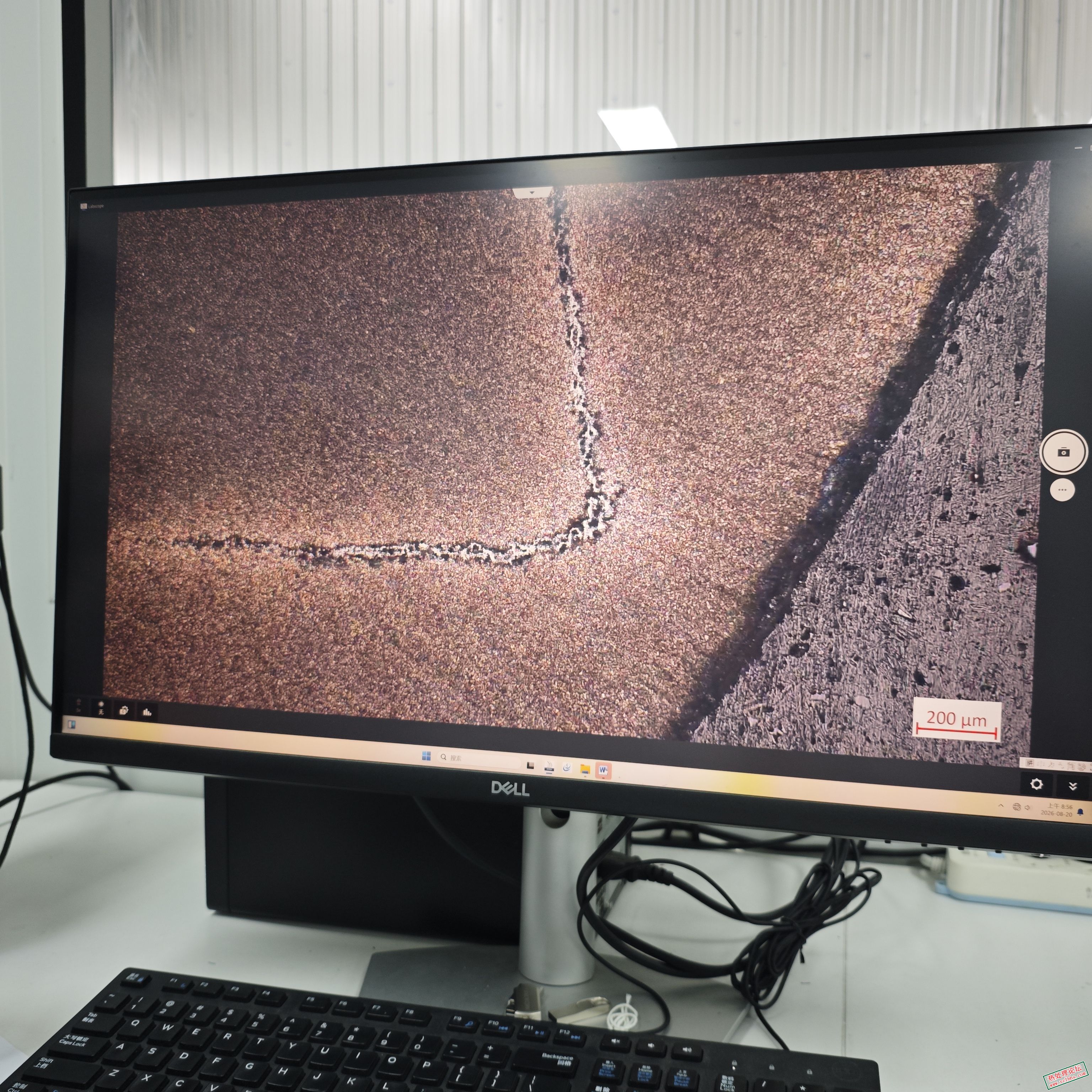

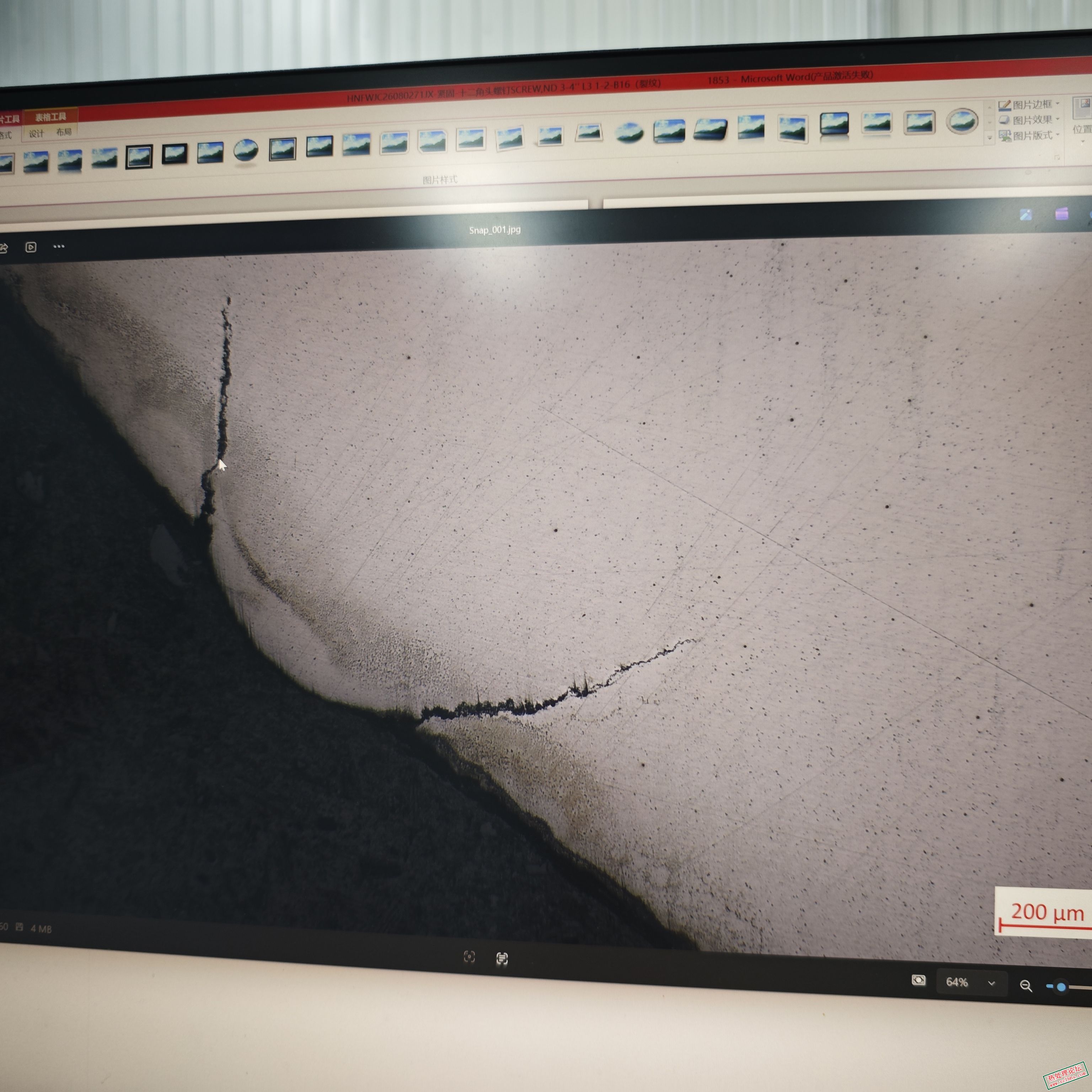

切割位置大概在r角上半部分
除了一些边缘的裂纹还有一个没从边缘开始的v形的就没看懂,都已经快到总检才探伤发现的,这个是否是热处理前就产生的?

发表于 2026-8-26 15:12:56 | 显示全部楼层
应该是材料缺陷吧

发表于 2026-8-21 10:22:57 | 显示全部楼层
排除热处理裂纹

发表于 2026-8-20 09:41:21 | 显示全部楼层
应该是材料缺陷

 楼主| 发表于 2026-8-20 09:06:19 来自手机 | 显示全部楼层
工艺应该是是先热墩,然后热处理,然后机加工,滚丝
