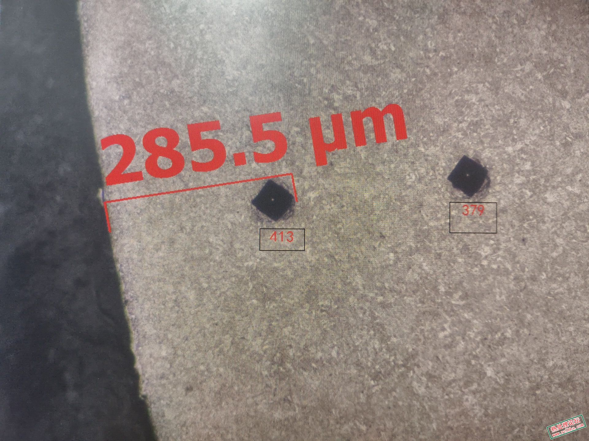

 楼主| 发表于 2026-8-22 14:10:25 | 显示全部楼层
爱学习的Coco 发表于 2026-8-20 08:50
增碳层是什么形态,扩散试试呢
这个是我们检测中心给的金相图 没给我500百的金相 是觉得反正我看不懂意思一下发个照片看就行了
签到天数: 287 天
发表于 2026-8-23 09:33:59 | 显示全部楼层
阿凡达 发表于 2026-8-22 14:03
试了870 110min 0.15% 400 110 硬度还有35-36 深度还有0.28mm 根据要求8.8级螺栓硬度最大不应超过320hv, ...
回火只是降低了产品本身硬度,并不能解决增加的表面碳素。依你提供的试返工工艺,目前没有再增加碳素,说明你的0.15碳势刚好是基本平衡了,再看你提供的显微硬度图片,说明你们公司的检验是硬度测试的方式来衡量增碳的。目测你的图片增碳并不严重,因金相腐蚀程度与目镜倍率不详,初断你的产品属于轻微增碳,若碳势拉回到0.05  240分钟   840   应该可以救回。当然你老板不愿花成本再去试样,也可理解。热处理炉这玩艺要么是烧钱的燃气加热,要么电加热,成本都高。
