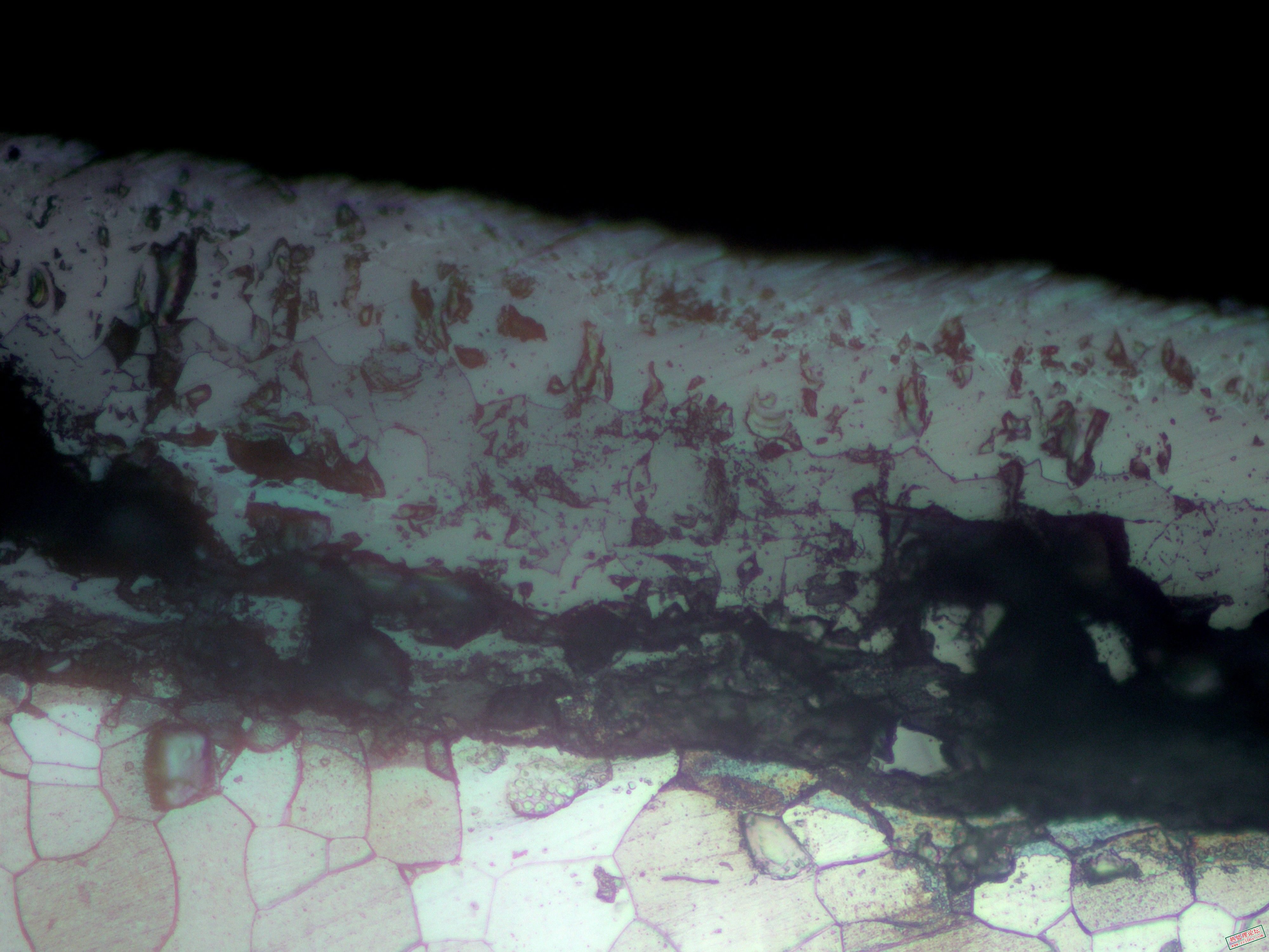

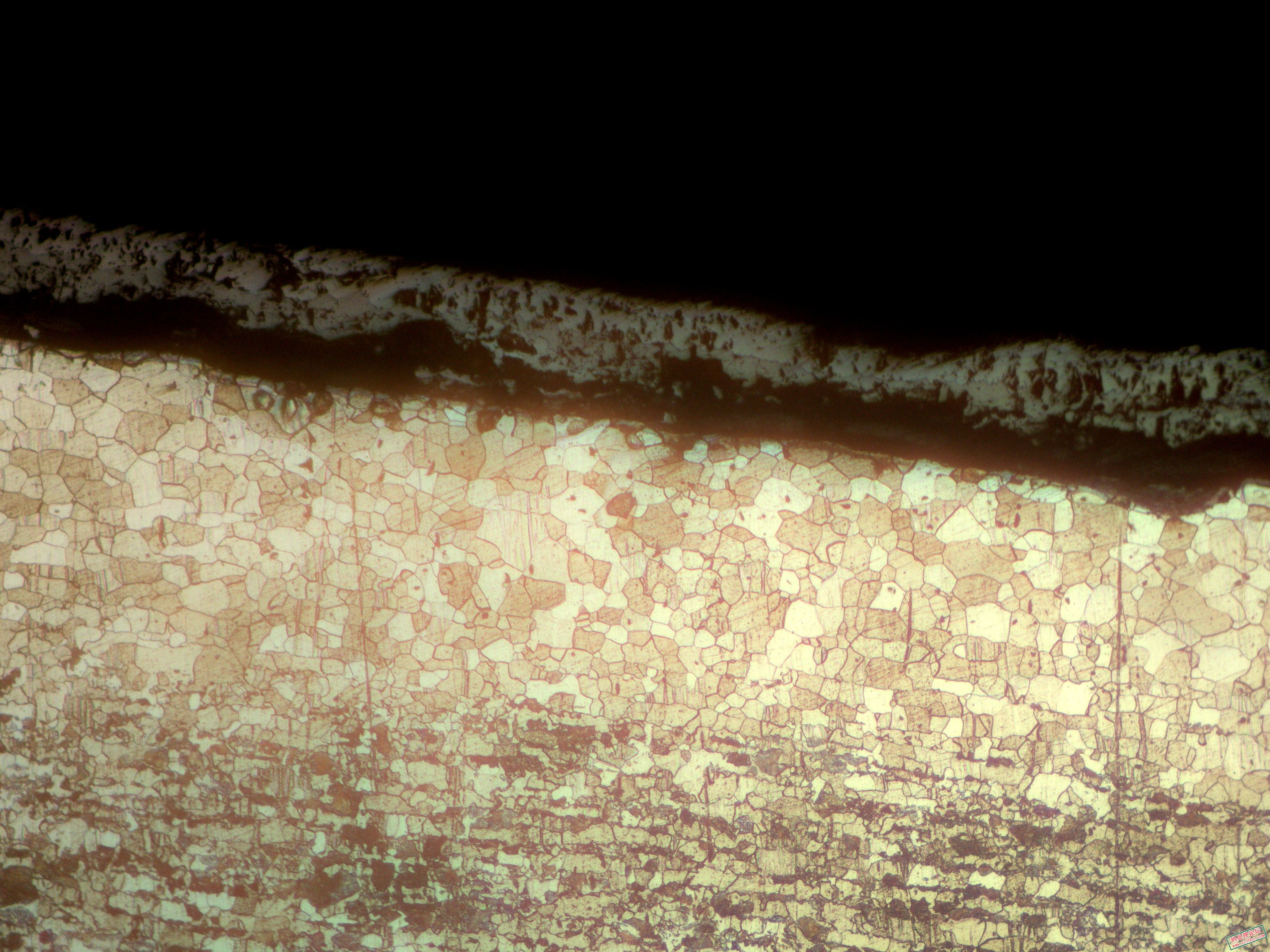

请教各位大佬,图中氧化皮分层是什么原因导致?
签到天数: 2243 天
发表于 2026-8-17 14:41:41 | 显示全部楼层
氧化皮太厚了,所以就出现分层了。
签到天数: 212 天
 楼主| 发表于 2026-8-17 17:20:32 来自手机 | 显示全部楼层
dzkyx1314 发表于 2026-8-17 14:41
氧化皮太厚了,所以就出现分层了。
请教这种黑色氧化皮的是FeO,灰色的是Fe3O4+Fe2O3么?
签到天数: 2243 天
发表于 2026-8-18 07:42:34 | 显示全部楼层
只有Fe3O4+Fe2O3,feO低温会分解成分Fe3O4,所以外层疏松很严重的是Fe2O3,里面都属于Fe3O4;平时我们也没有必要纠结成分,直接叫氧化皮就可以了,然后针对性的去减少。
签到天数: 125 天
发表于 2026-8-18 08:35:14 | 显示全部楼层
是氧化皮吧,还挺厚的
签到天数: 301 天
发表于 2026-8-19 18:04:40 | 显示全部楼层
比较稳定的氧化层一般是四氧化三铁和三氧化二铁
