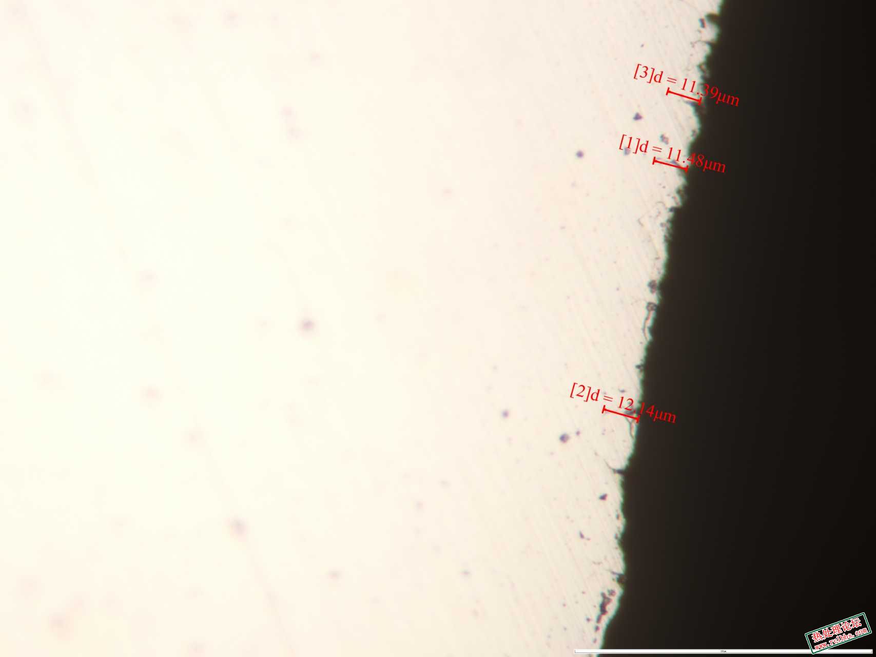

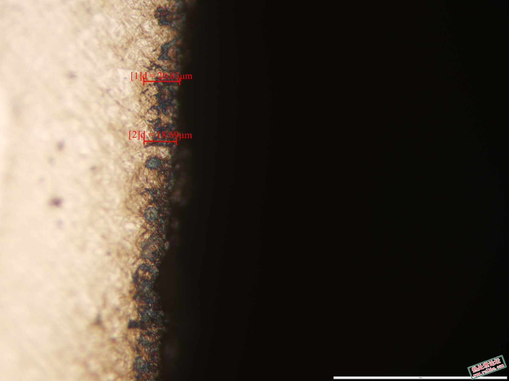

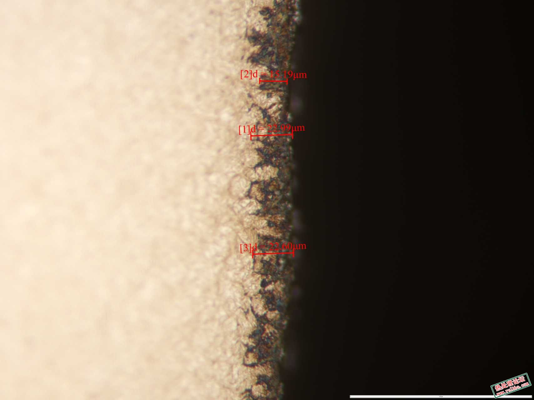

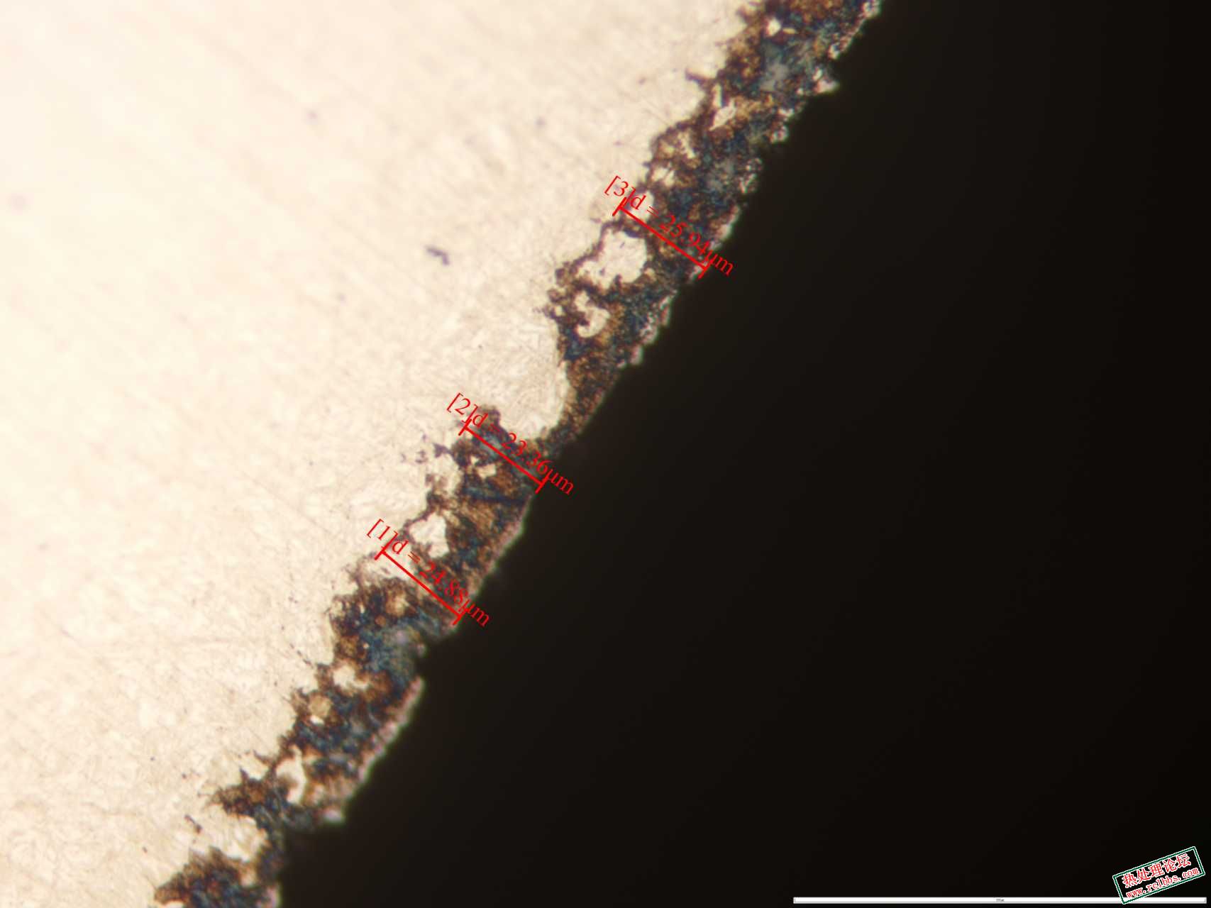

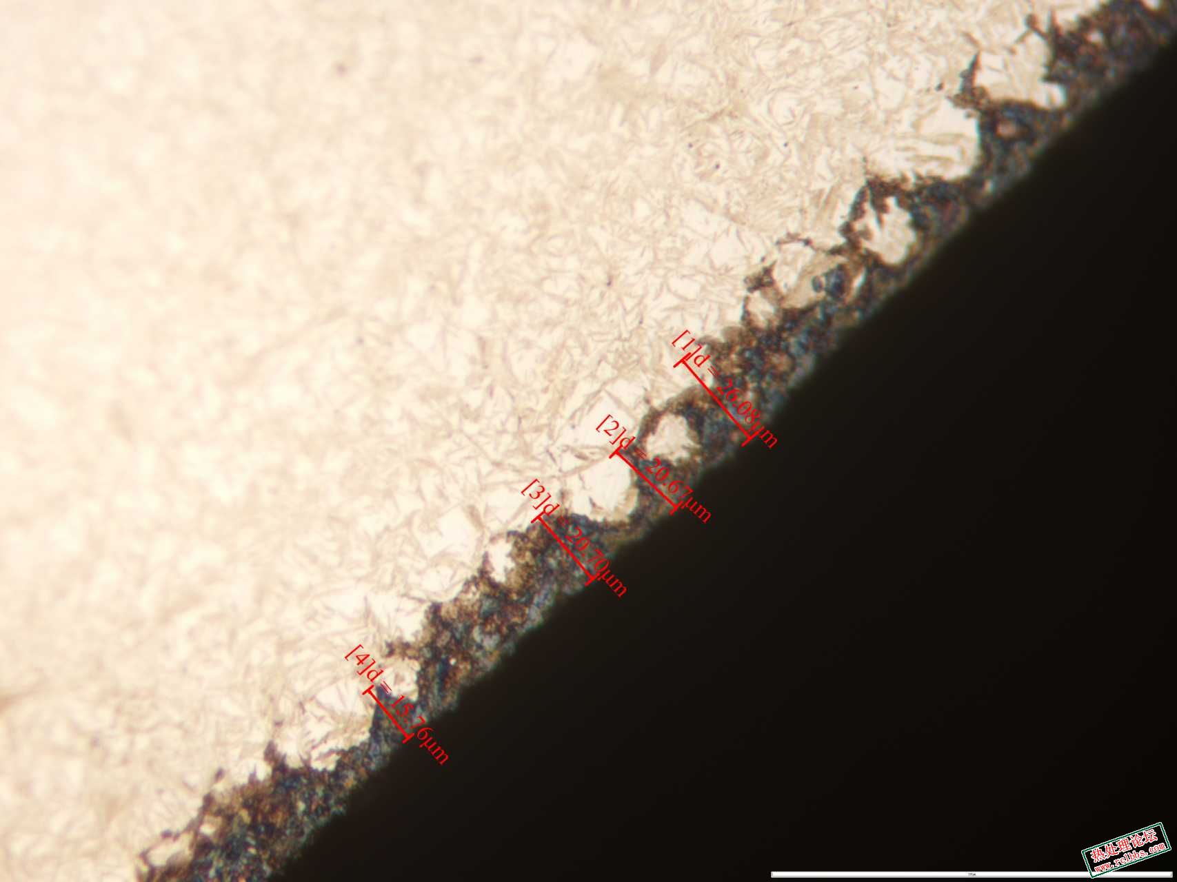

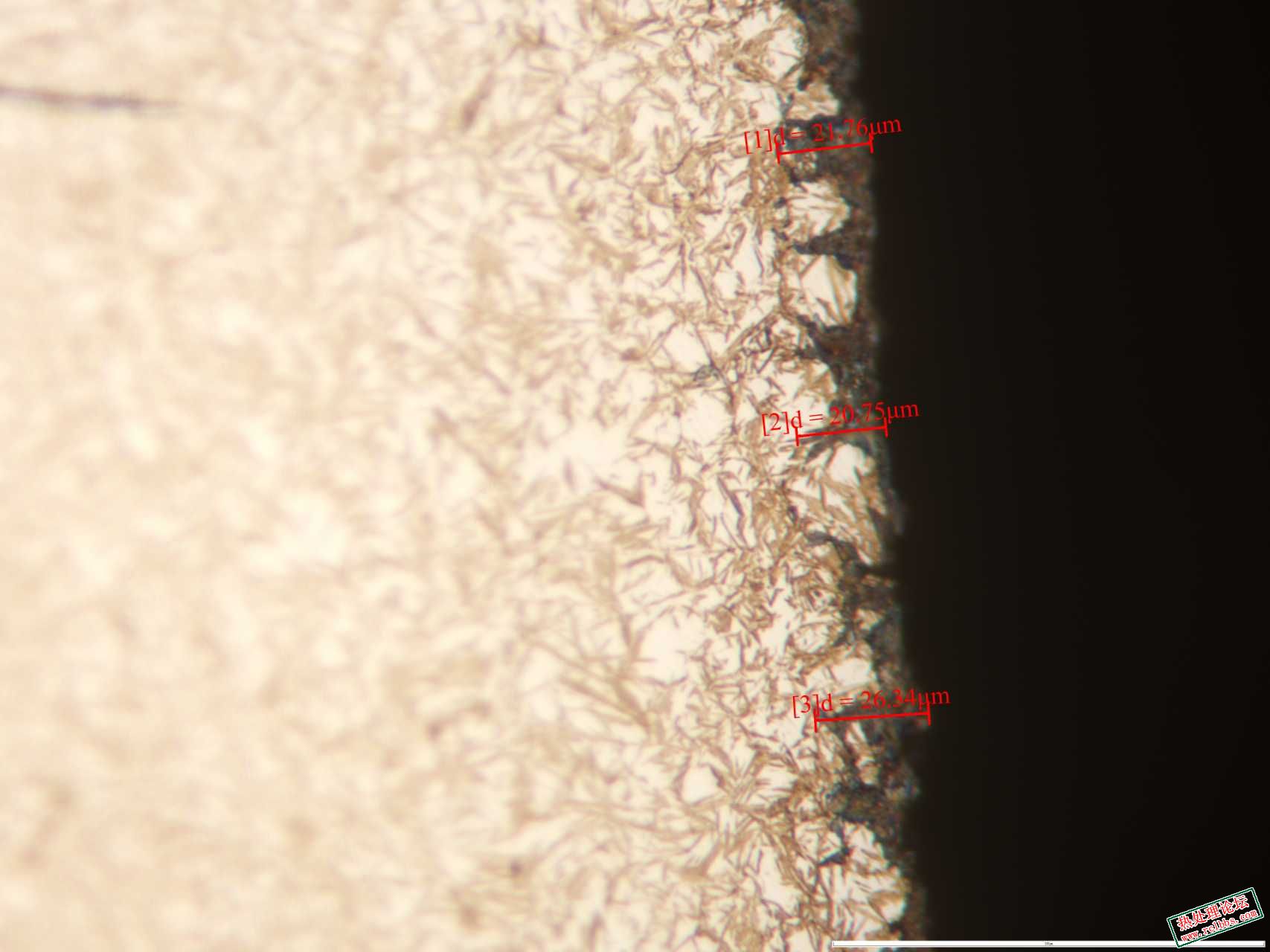

设备:易普森多用炉
材料:20CrMnTi
热处理介质:丙烷、甲醇
渗碳方式:俗称超级渗碳工艺
由于客户要求,表面非马组织:不连续的小于0.038,连续非马小于0.025
请问,按以上工艺及设备,用什么方法,能有效控制表面氧化
实际热处理过程跟踪验证:
1.搅拌速度低于650转/min表面氧化明显不理想,一般都在0.023-0.04mm
2.材料淬透性不好,如J9低于26HRC,表面氧化和次表面氧化都不行

发表于 2026-8-18 17:05:15 | 显示全部楼层
1、天然气加热还是电加热,产品出炉后表面是否存在氧化膜,检查炉子气密性,炉门、气缸、辐射管、炉链检修孔;
2、适当延长换气时间,易普森多用炉有开门丙烷追加,丙烷追加再开大点,不知道是淬火后直接进炉,还是前一炉出炉后再进炉;
3、保证变形合格的情况下,适当提高淬火搅拌速度和淬火温度,能用快速淬火油就不用等温分级淬火油;
4、看金相照片残余奥氏体都有点高了,如果残余奥氏体不高,还可以提高碳势
签到天数: 301 天

 楼主| 发表于 2026-8-21 21:08:37 | 显示全部楼层
晨光熹微yxq 发表于 2026-8-17 13:01
非马这么严重,炉子不会漏气吧
新炉子,确认了炉压是正压
签到天数: 102 天
 楼主| 发表于 2026-8-21 21:09:20 | 显示全部楼层
xinht 发表于 2026-8-21 09:44
什么工件,进炉前的情况怎么样
齿轮,滚齿加工齿轮,热前有进行清洗。
签到天数: 102 天
 楼主| 发表于 2026-8-21 21:10:04 | 显示全部楼层
天涯浪子 发表于 2026-8-18 17:05
1、天然气加热还是电加热,产品出炉后表面是否存在氧化膜,检查炉子气密性,炉门、气缸、辐射管、炉链检修 ...
电加热的,介质是丙烷+空气
