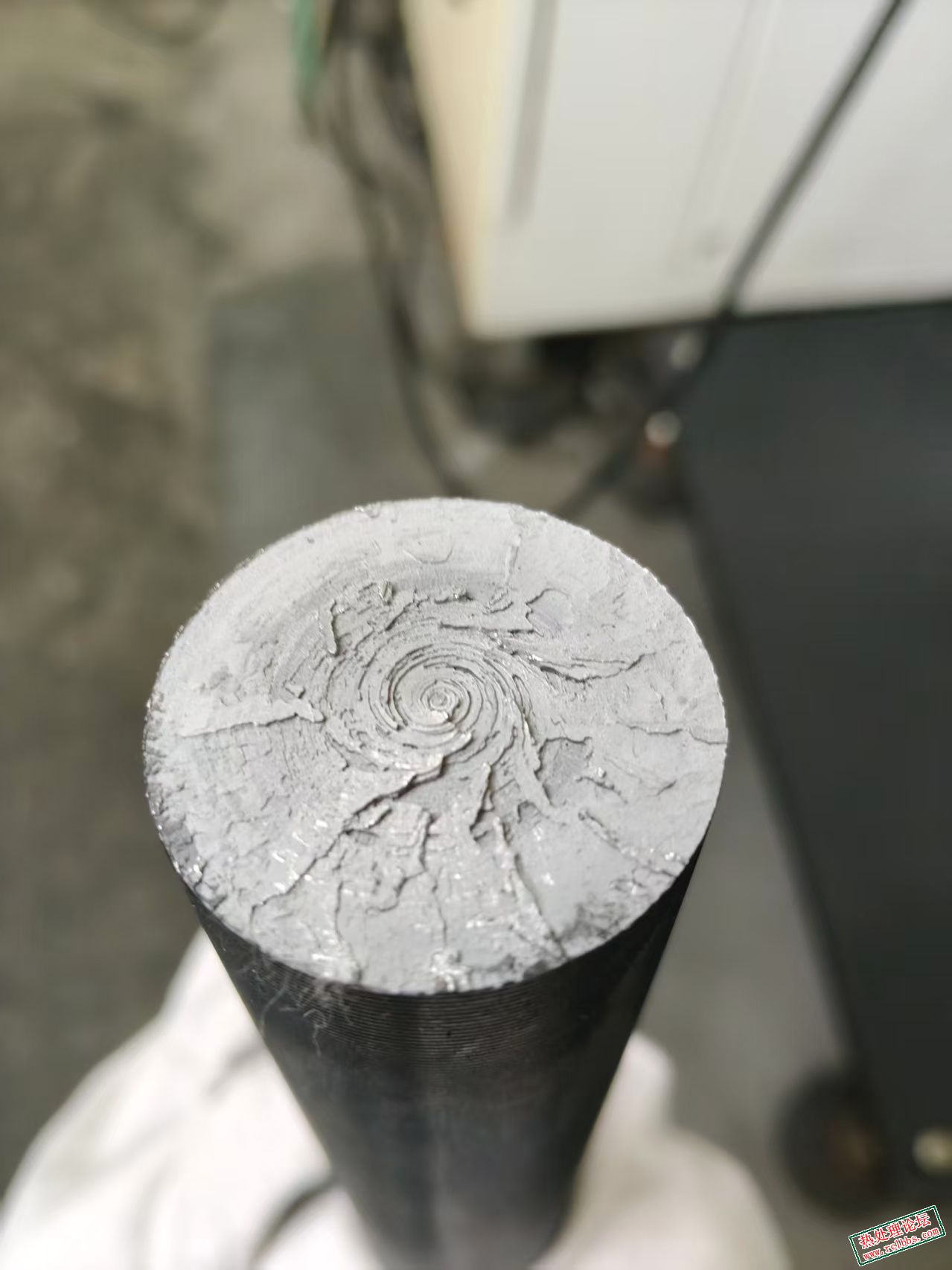

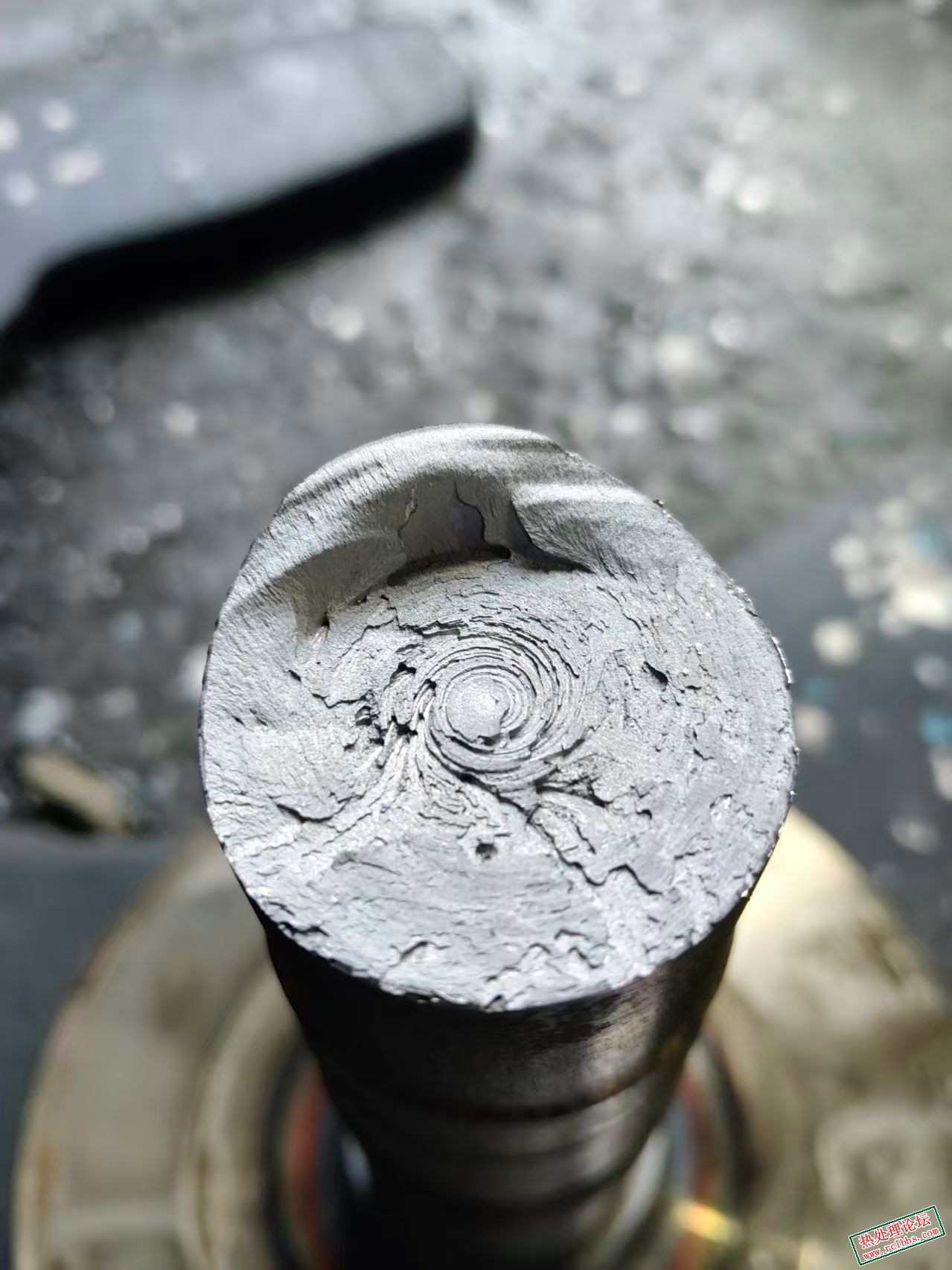

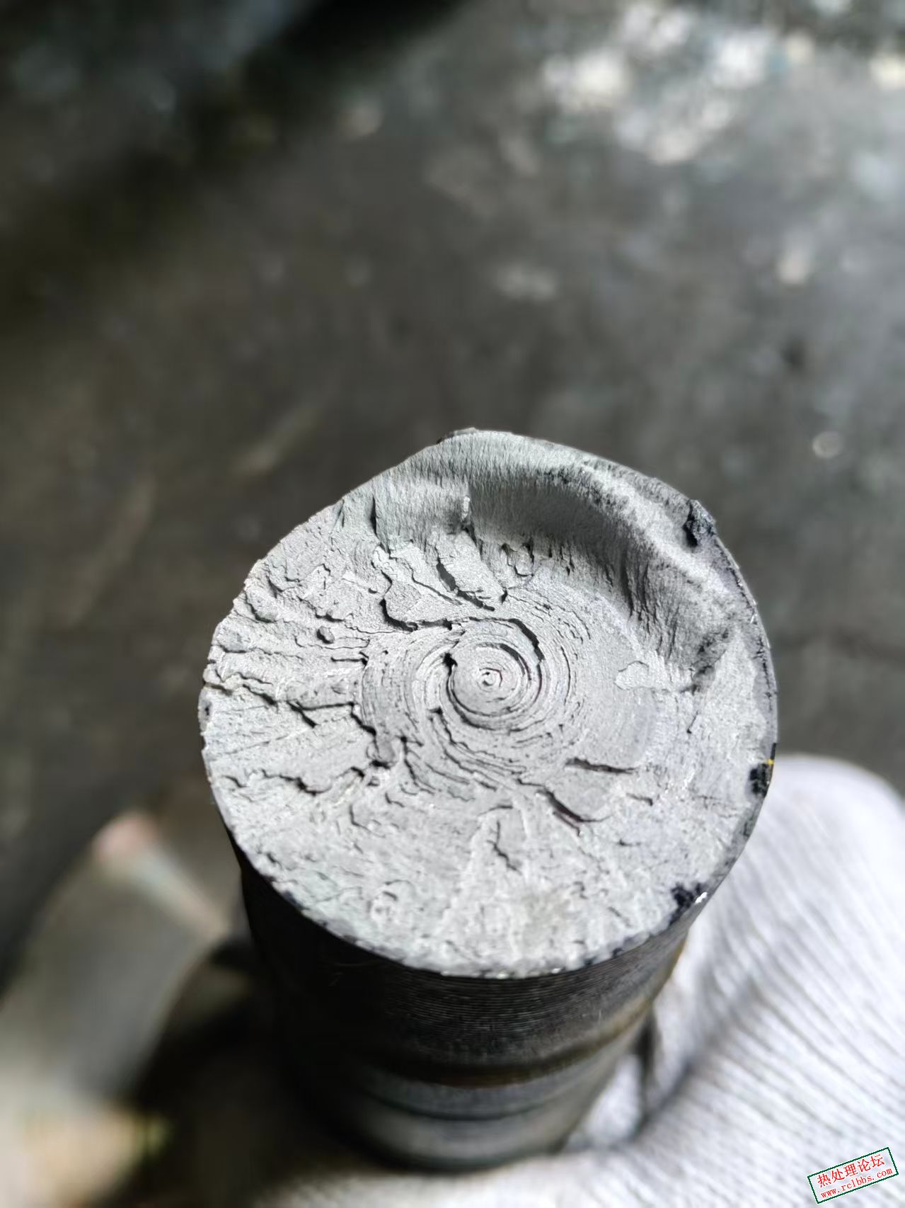

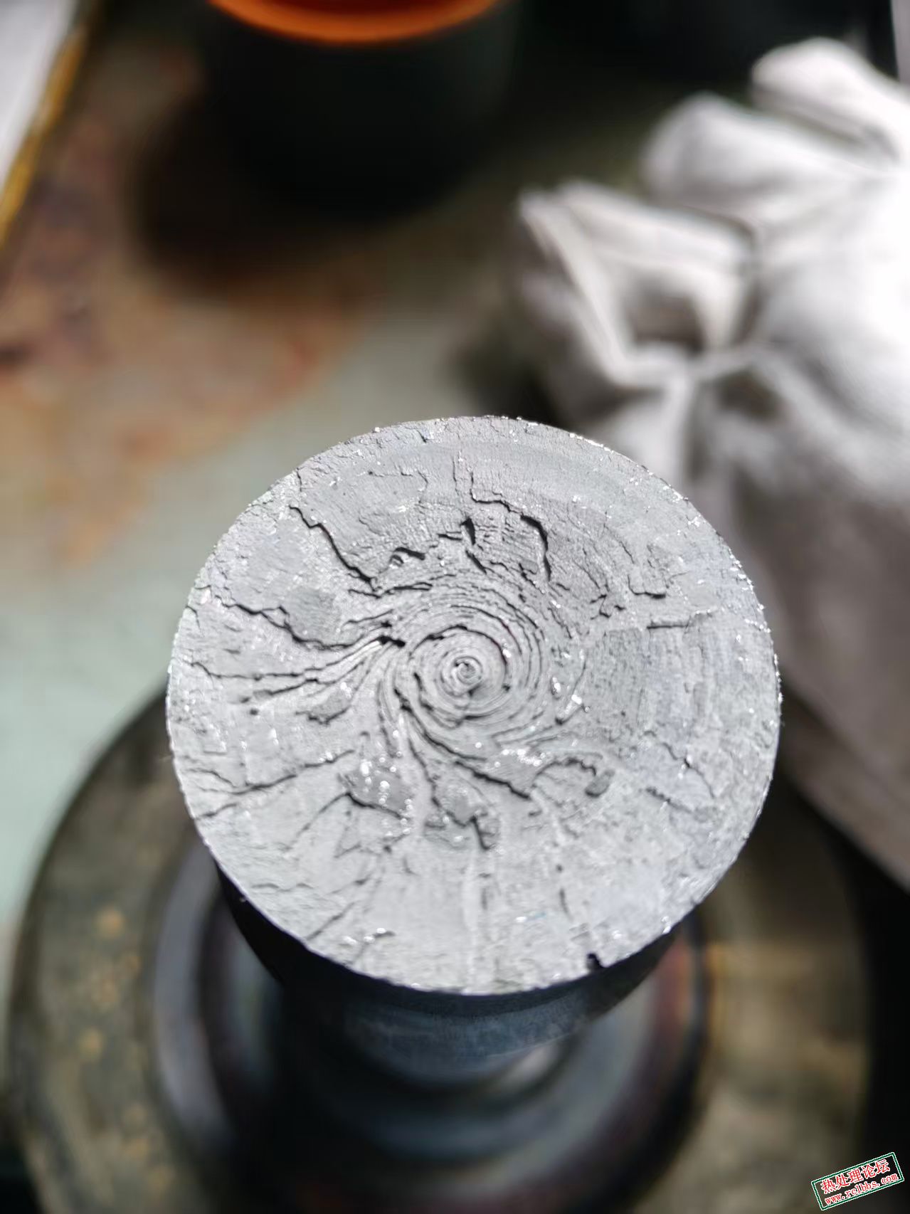

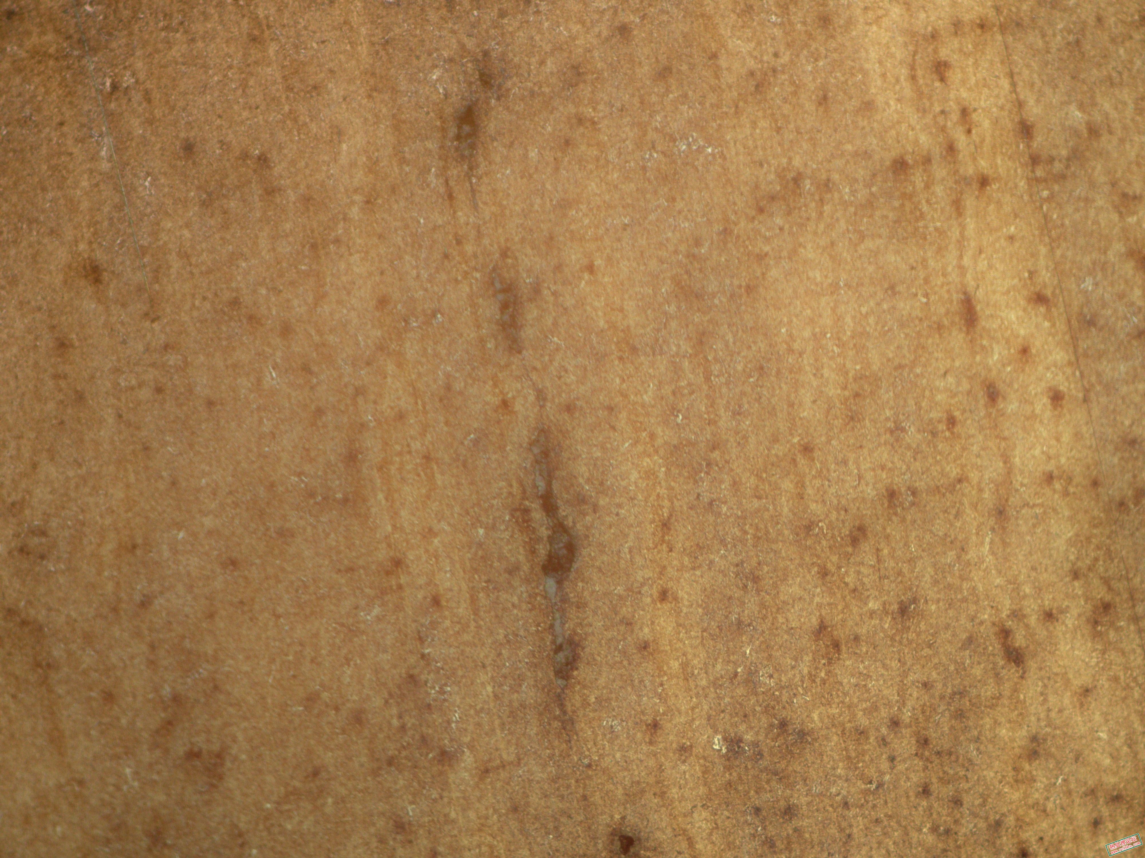

40cr半轴,摩擦焊区域,中频之后整形时断裂(零件都没怎么变形,突然间就断了),断口都是这种带漩涡似的,以前没见过这种断口,为什么会形成漩涡呢?

会不会是摩擦焊温度不够没焊牢的原因

扭断的?裂纹源在表面
签到天数: 791 天
 楼主| 发表于 2026-8-12 13:19:03 来自手机 | 显示全部楼层
晨光熹微yxq 发表于 2026-8-12 13:16
扭断的?裂纹源在表面
是冷校直时候断的

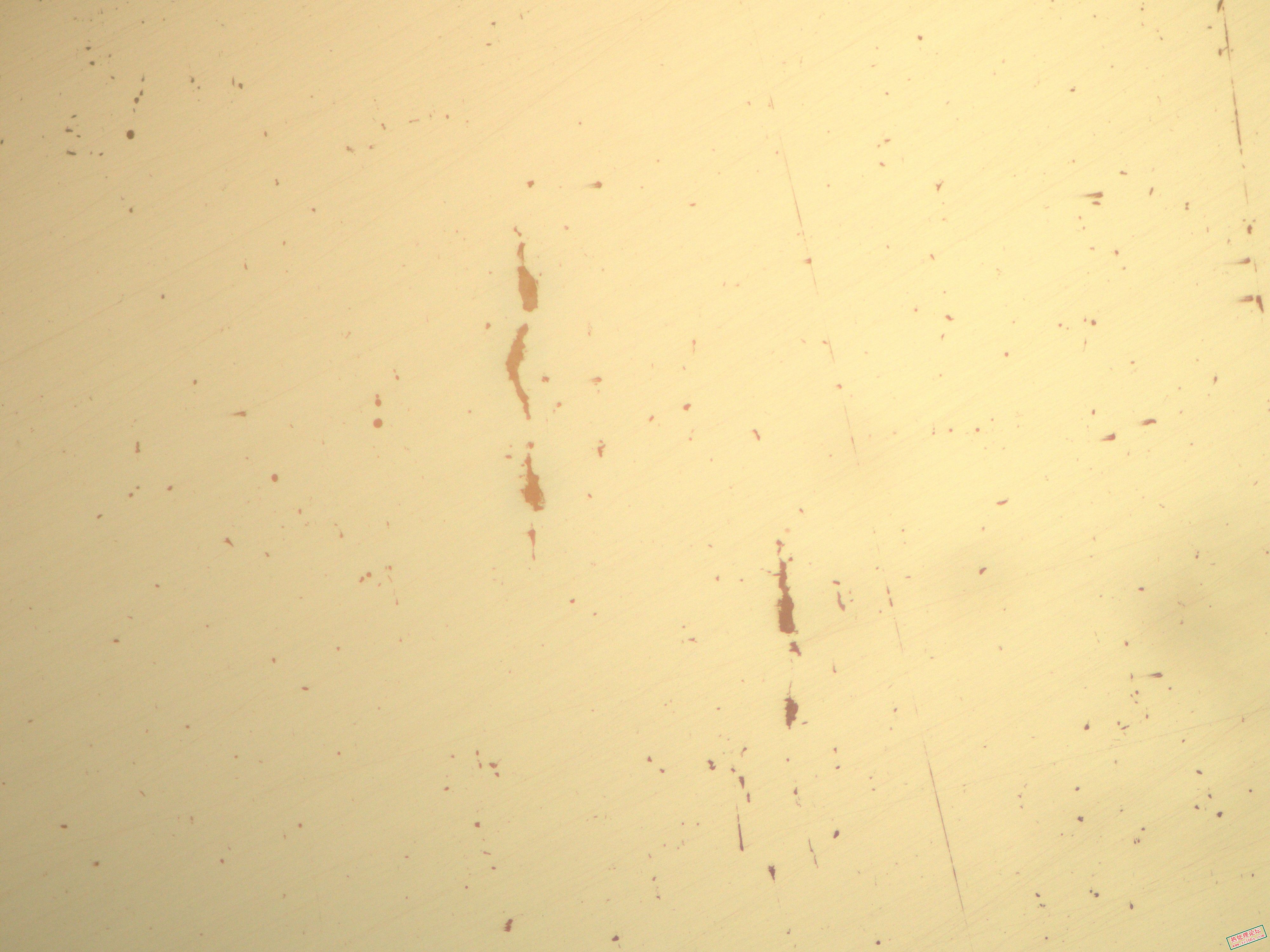

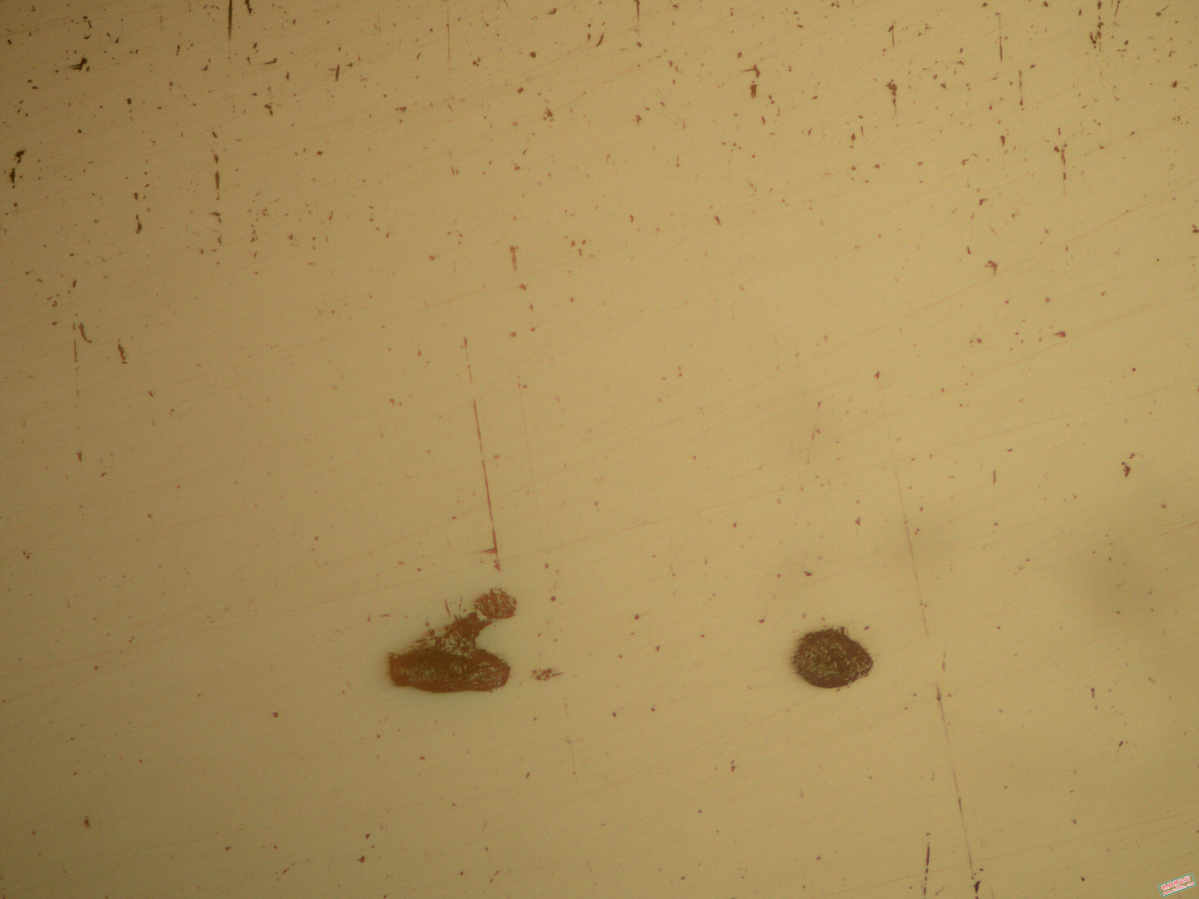

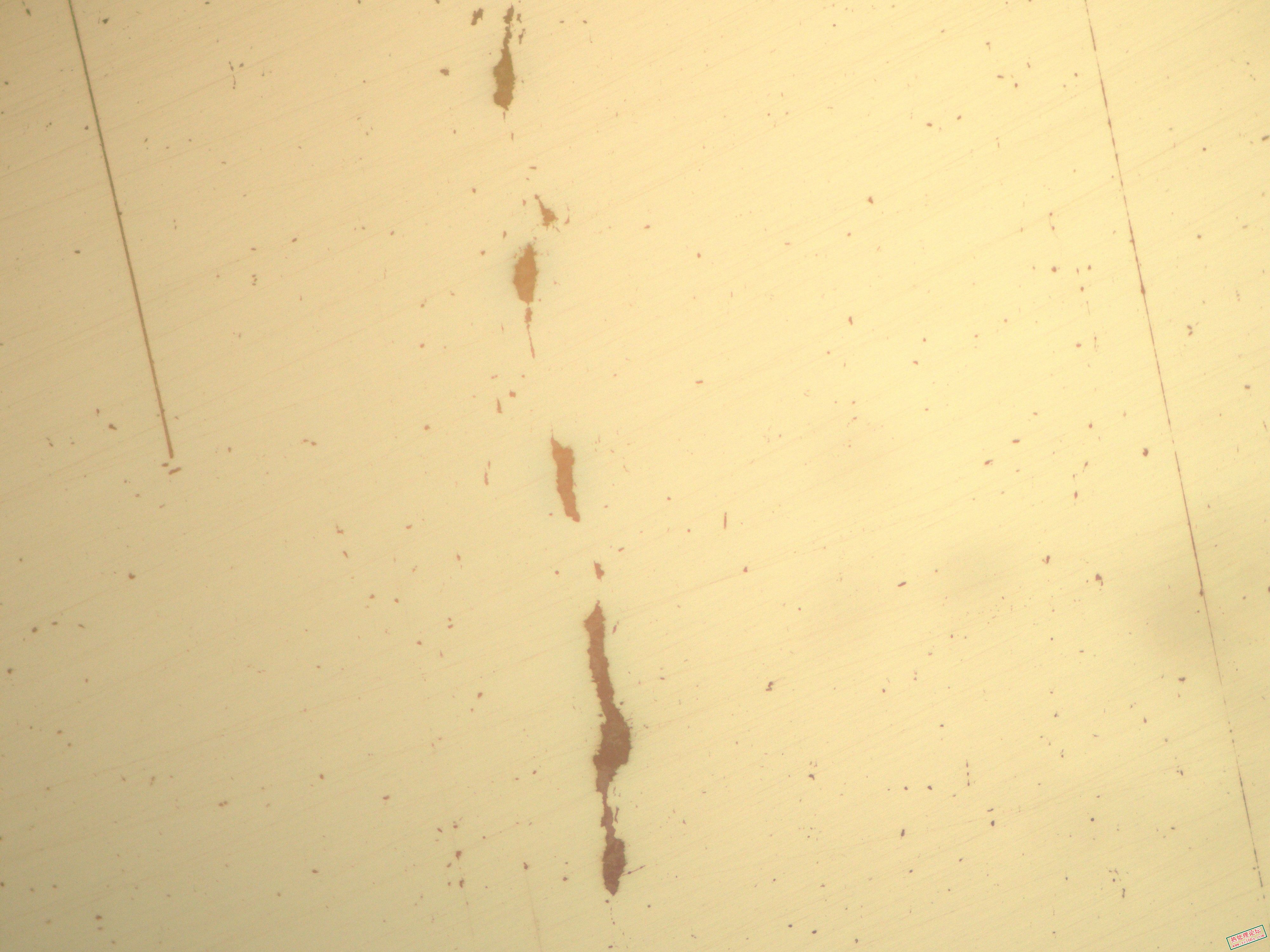

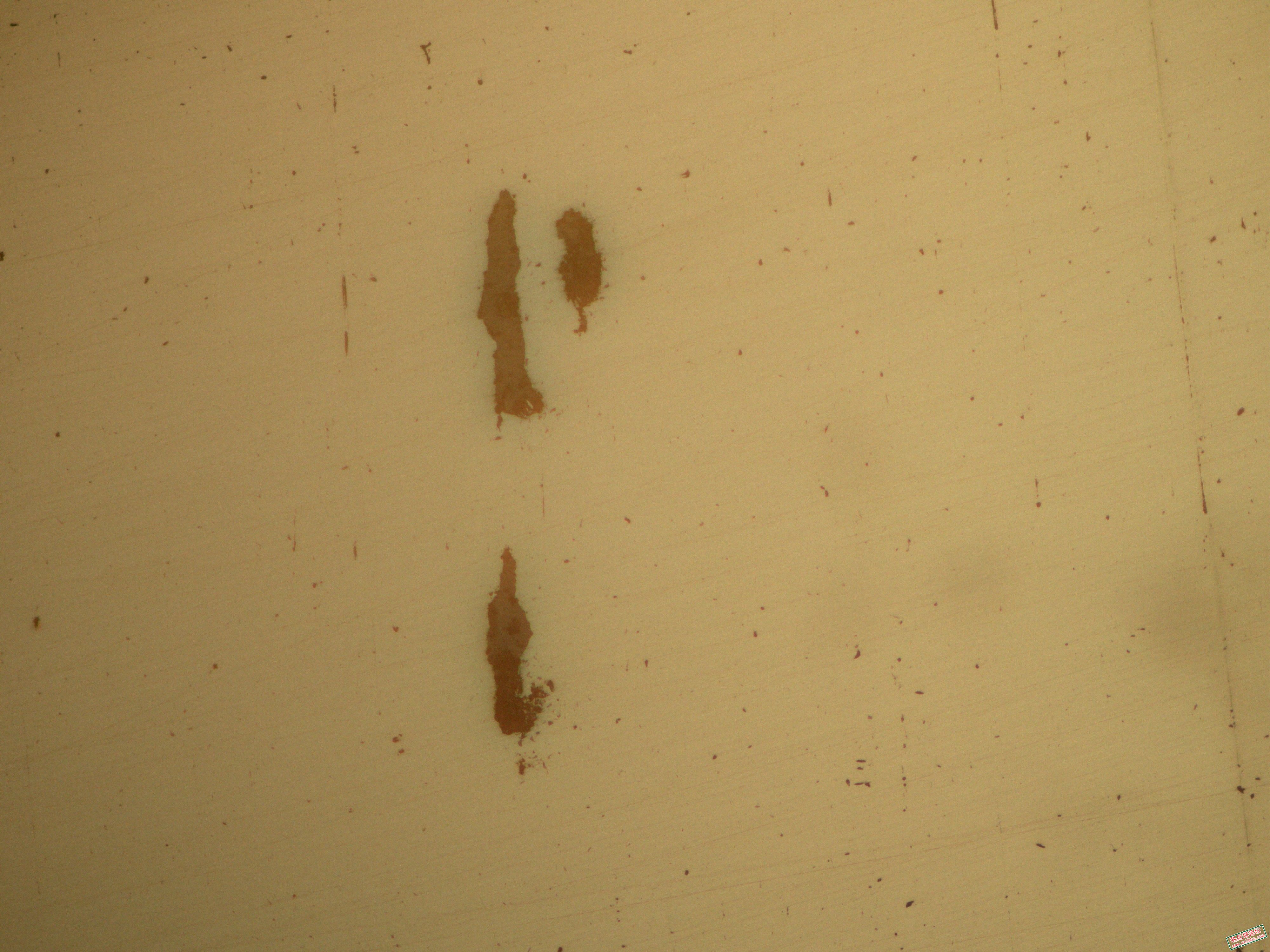

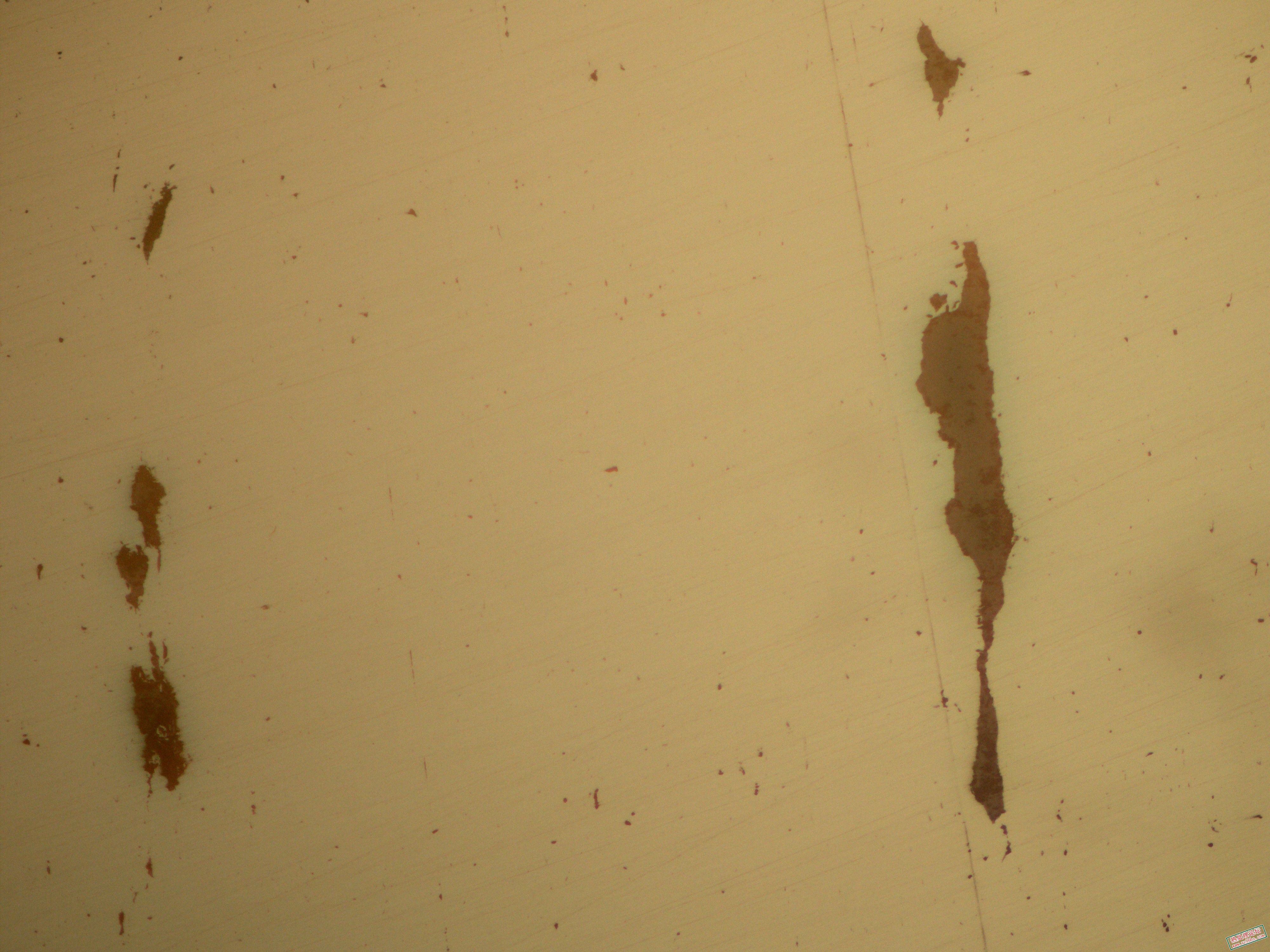

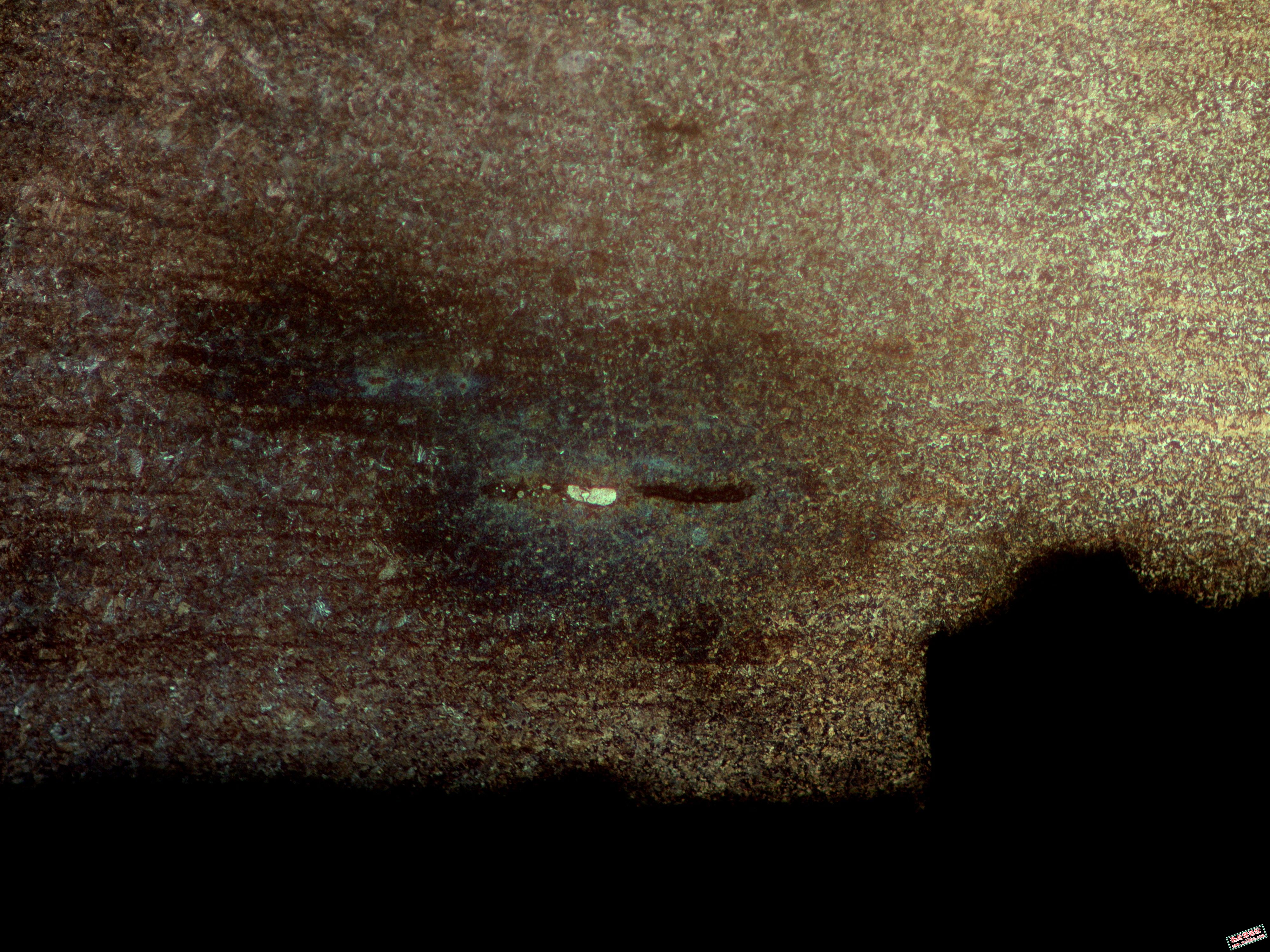

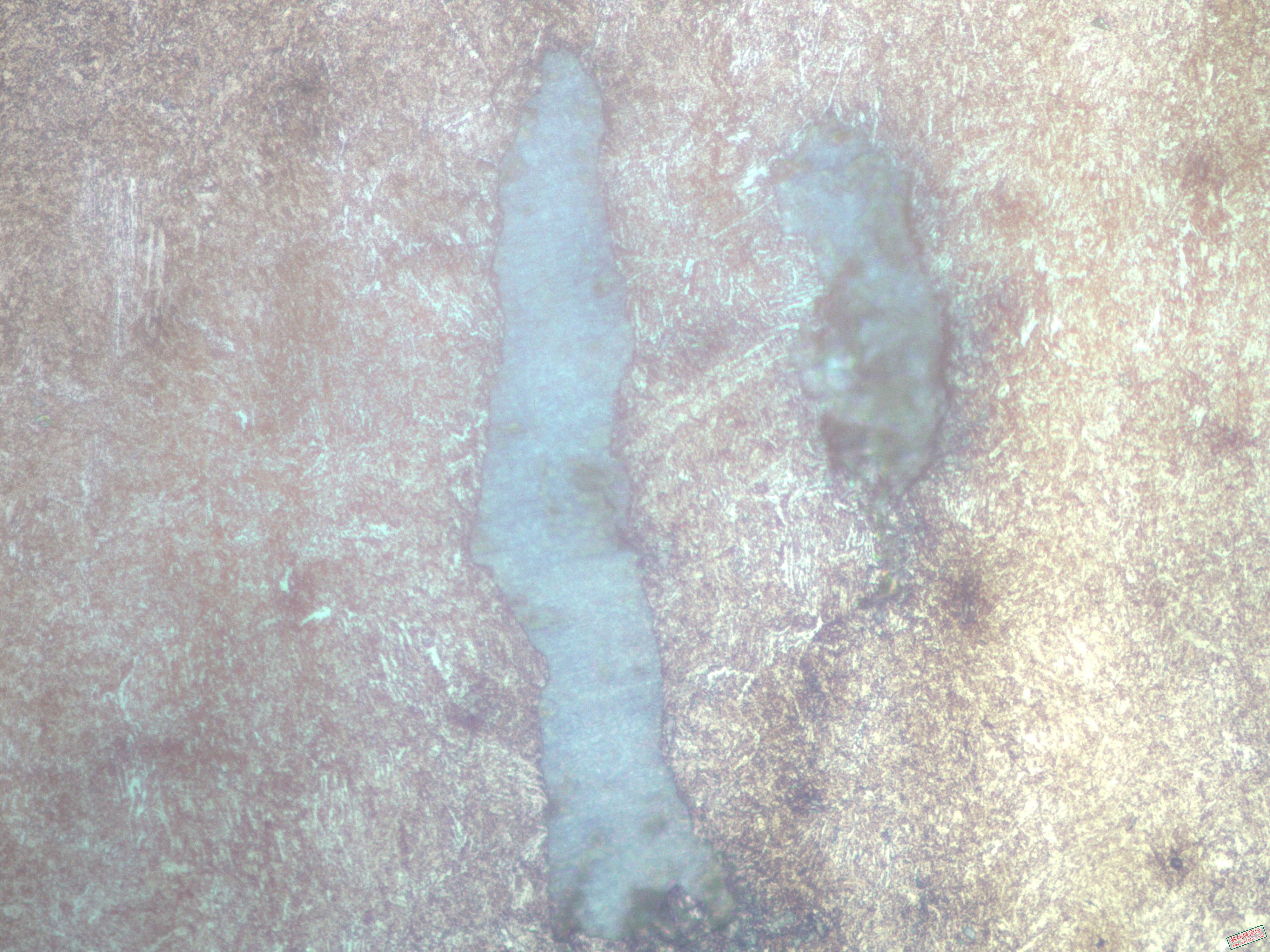

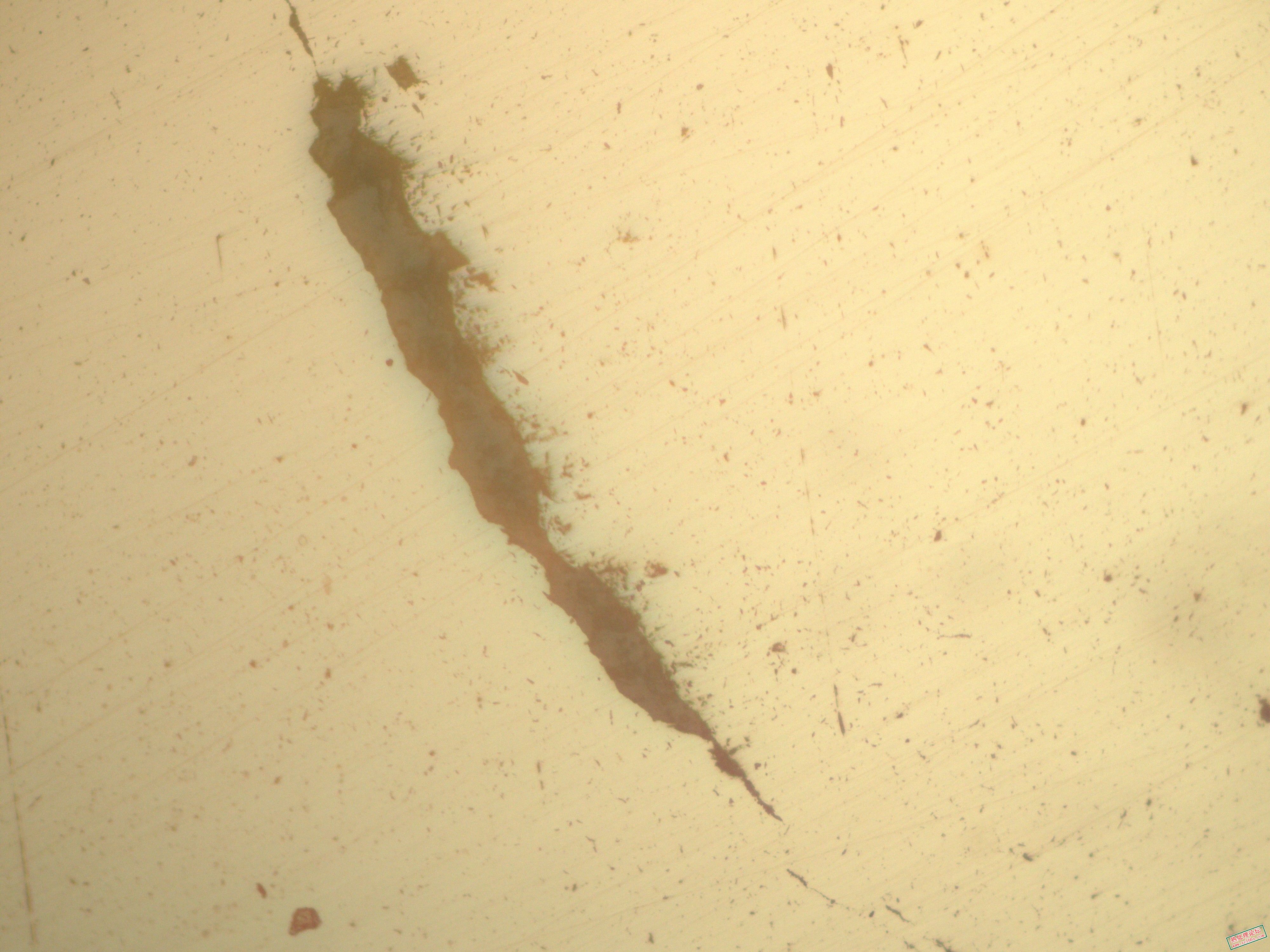

这些东西什么类型的夹杂物

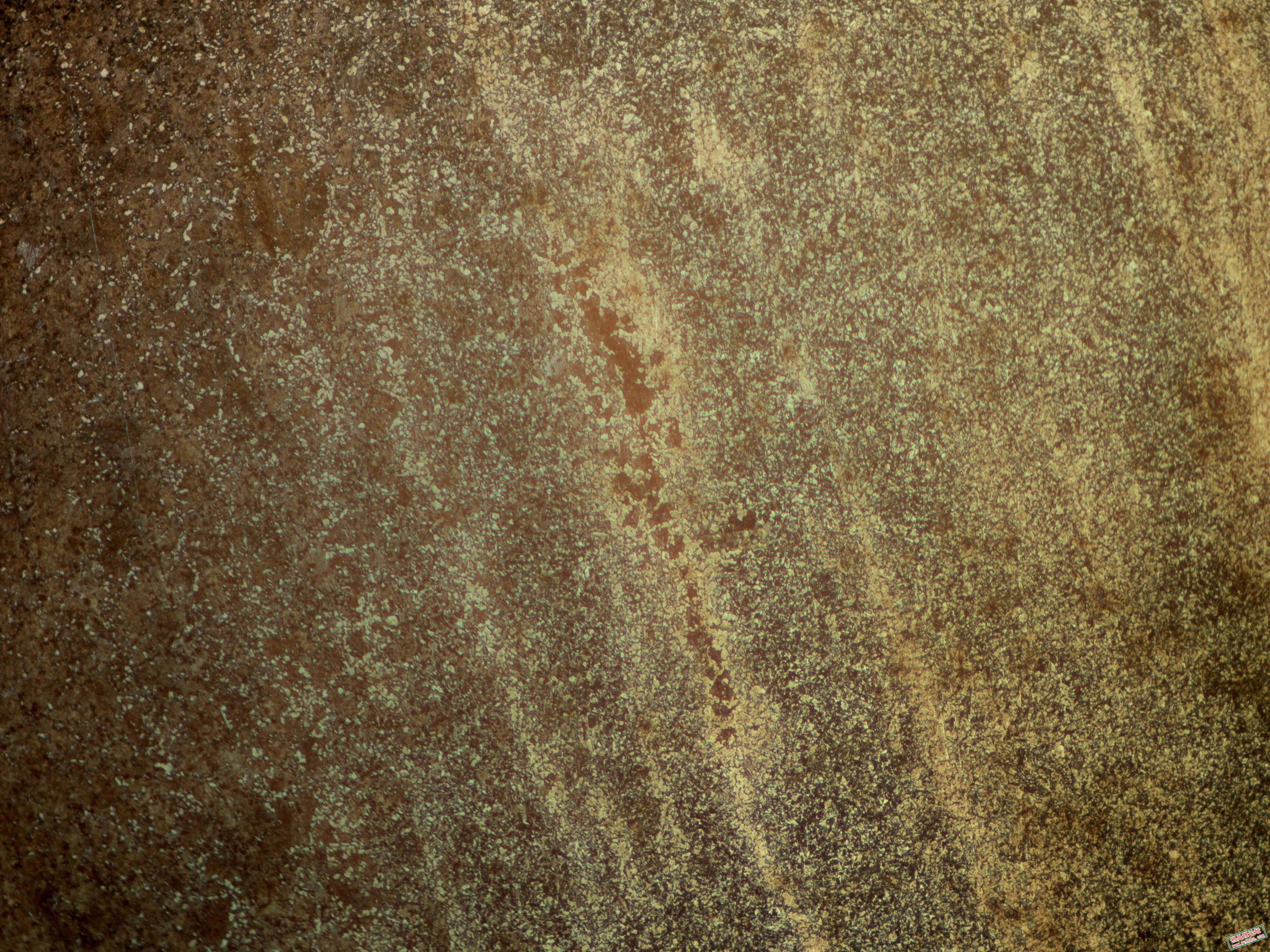

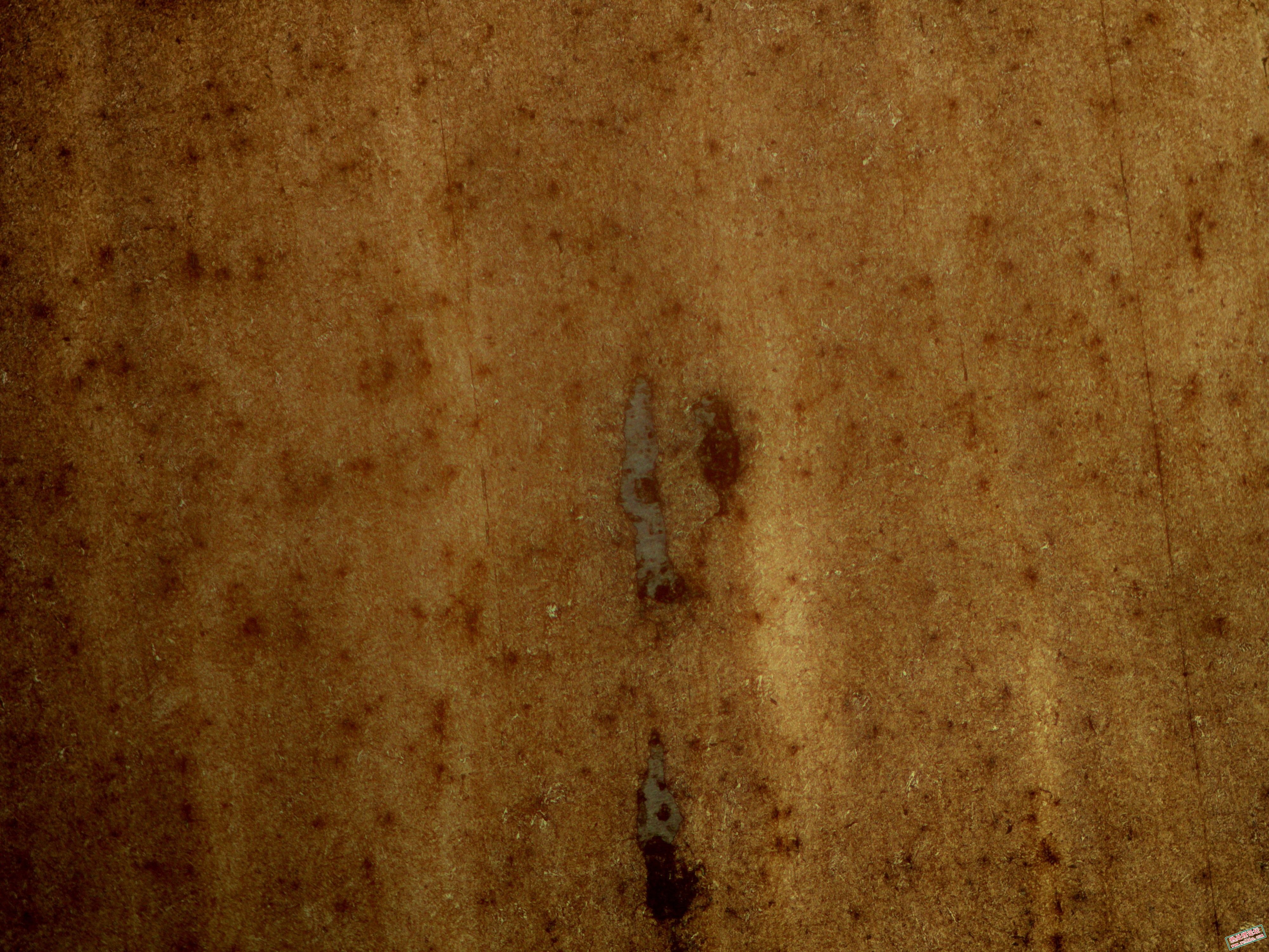

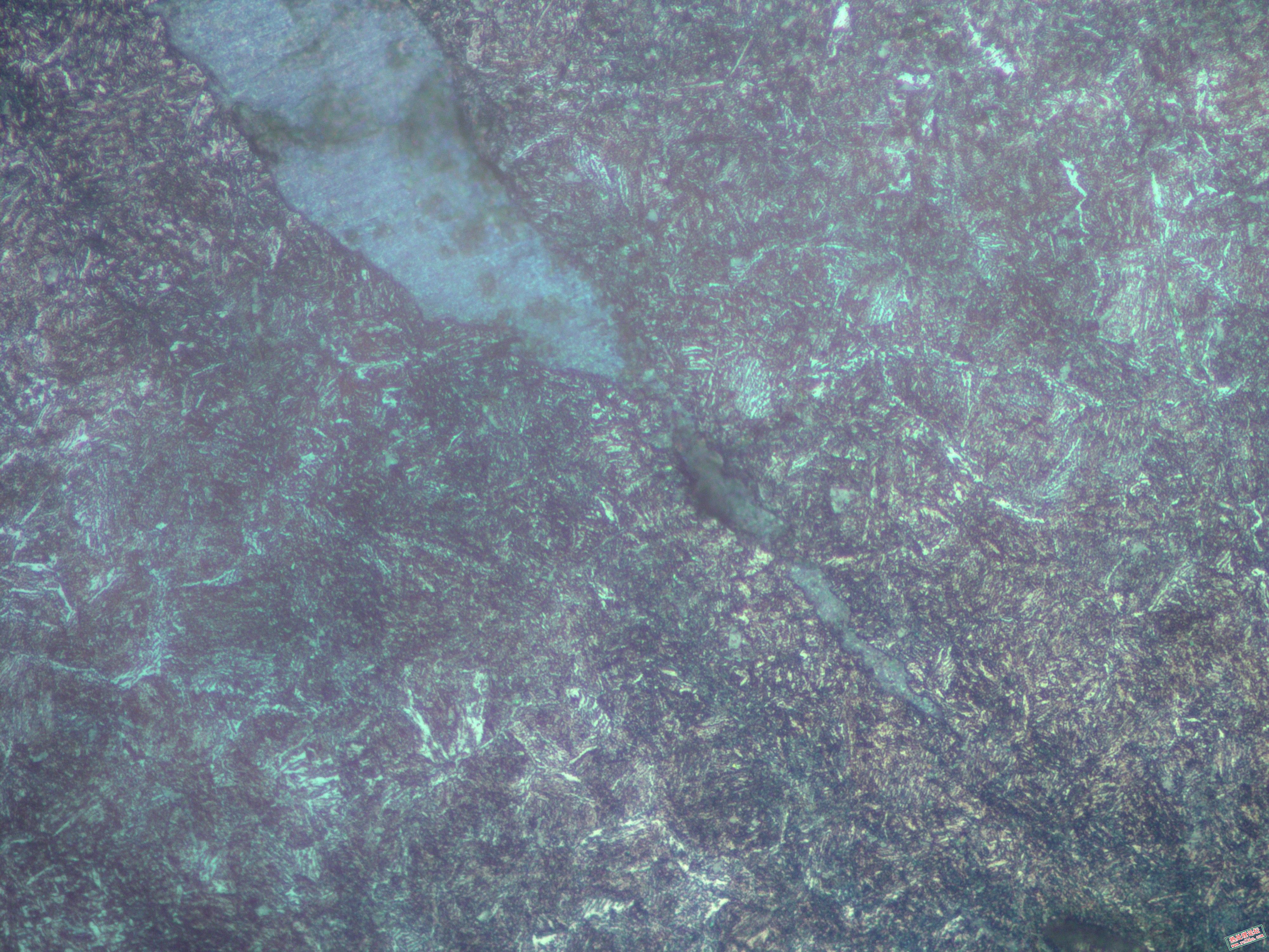

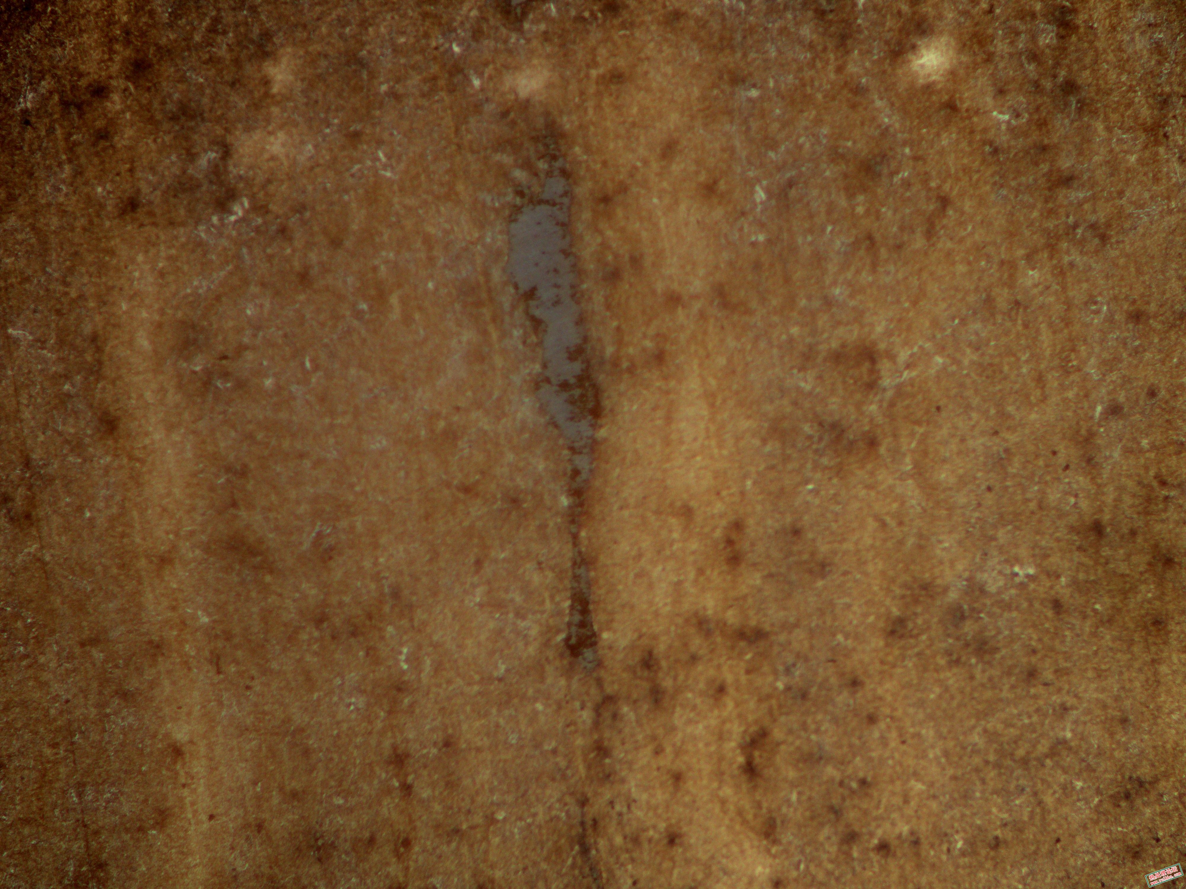

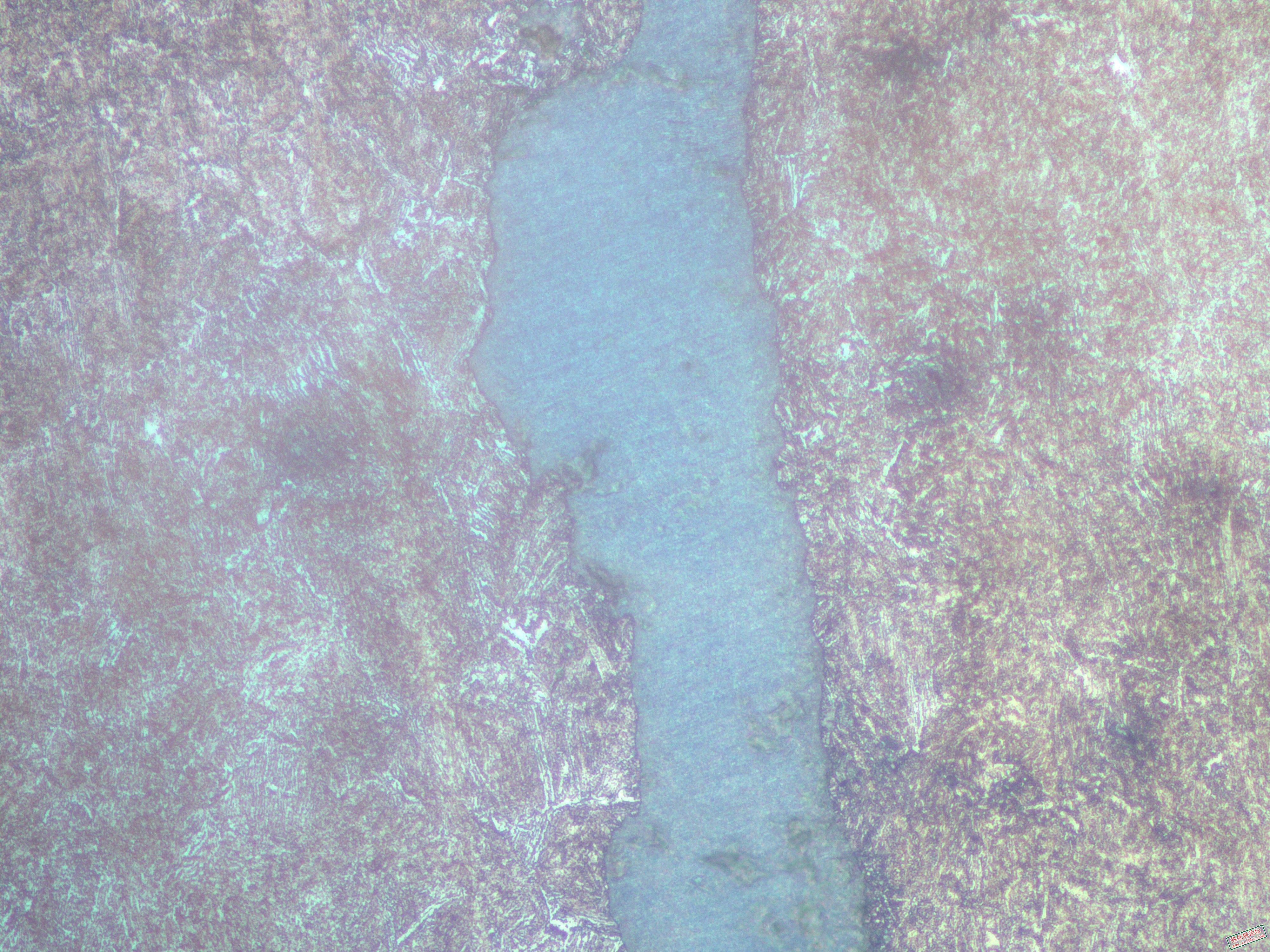

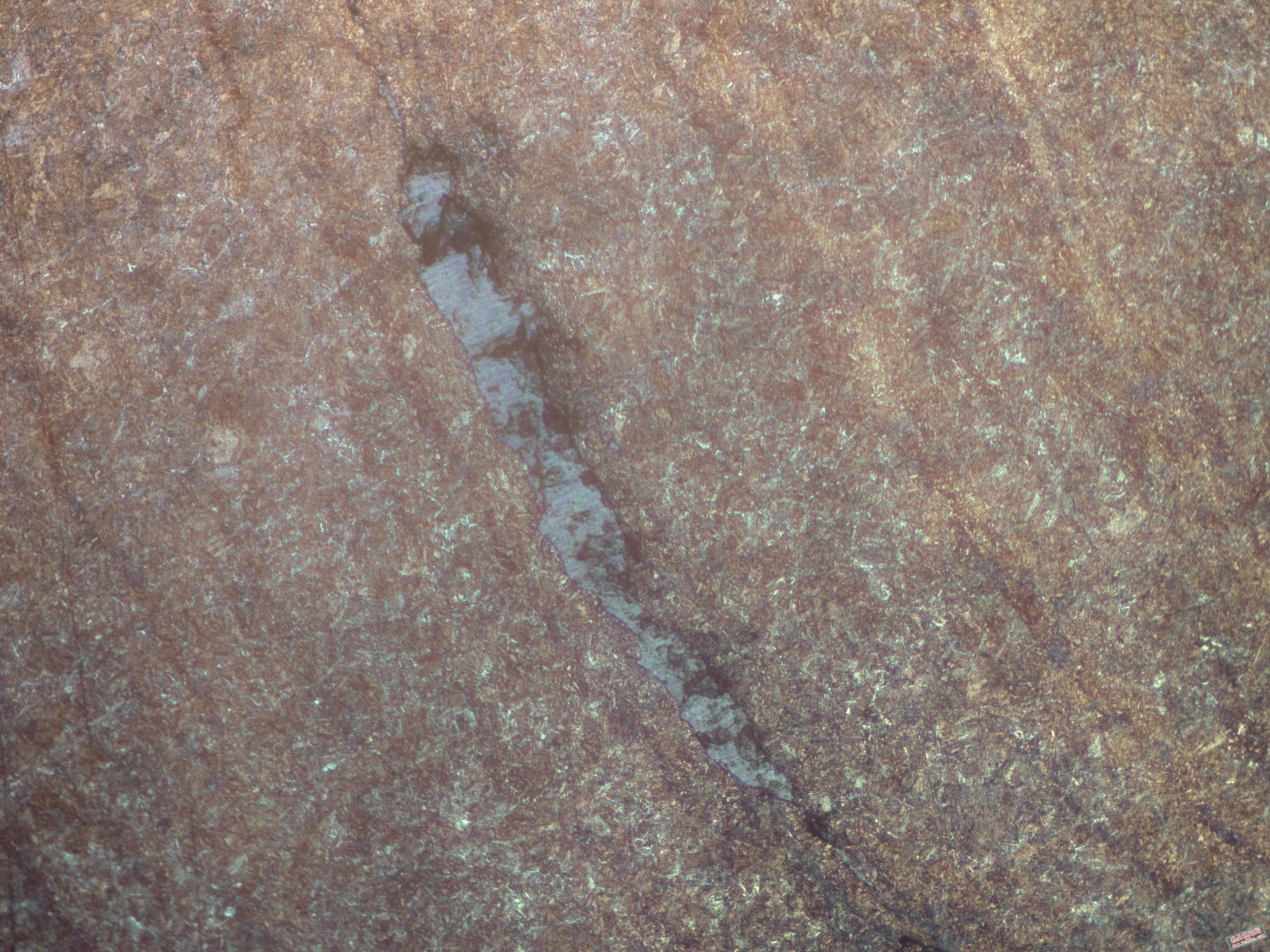

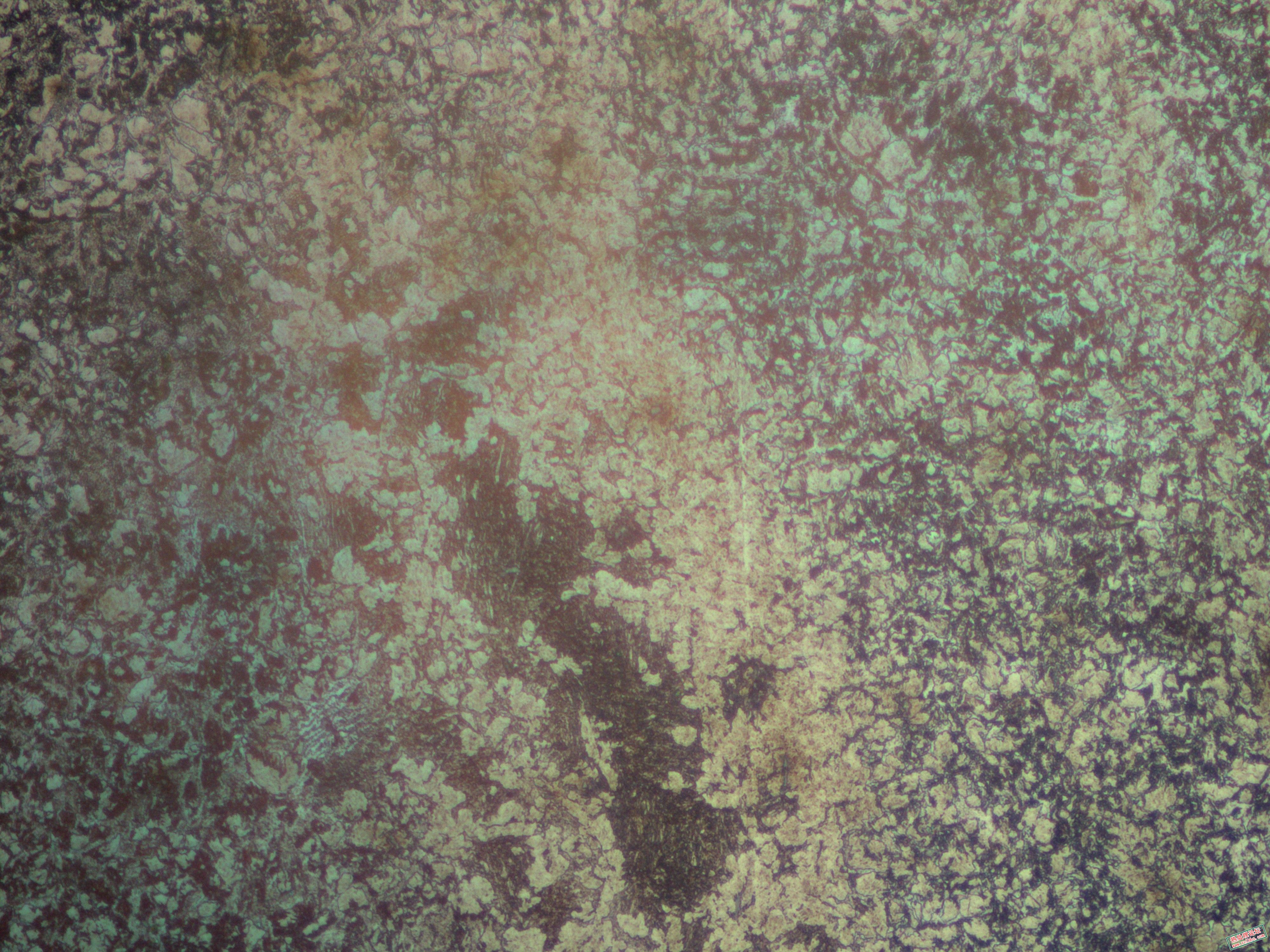

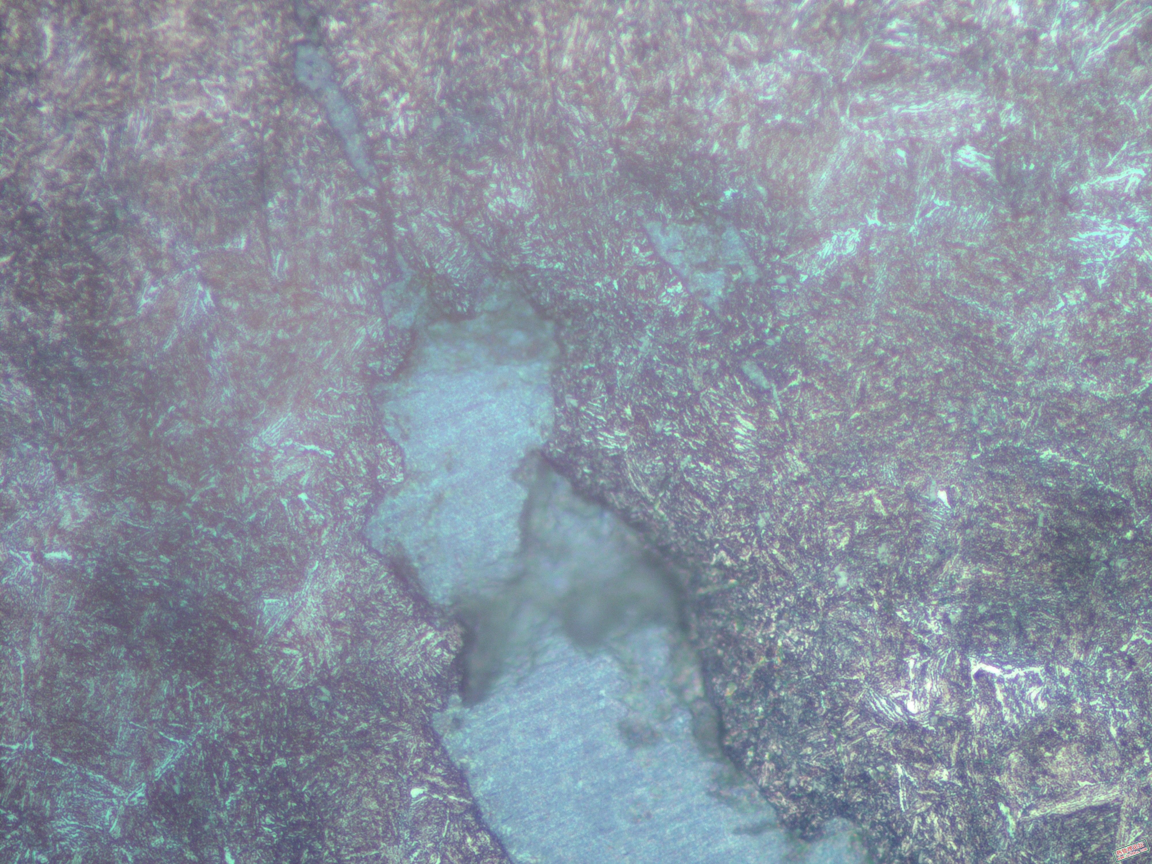

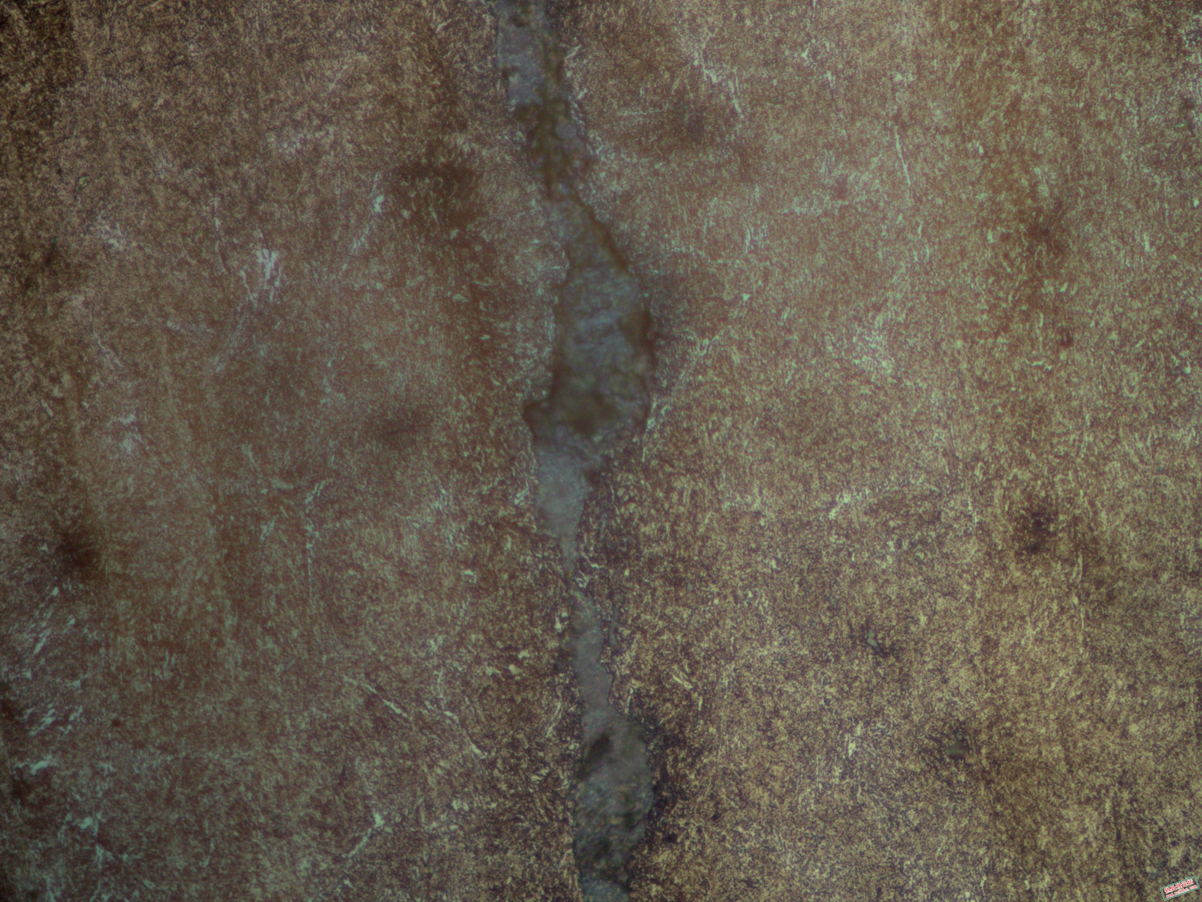

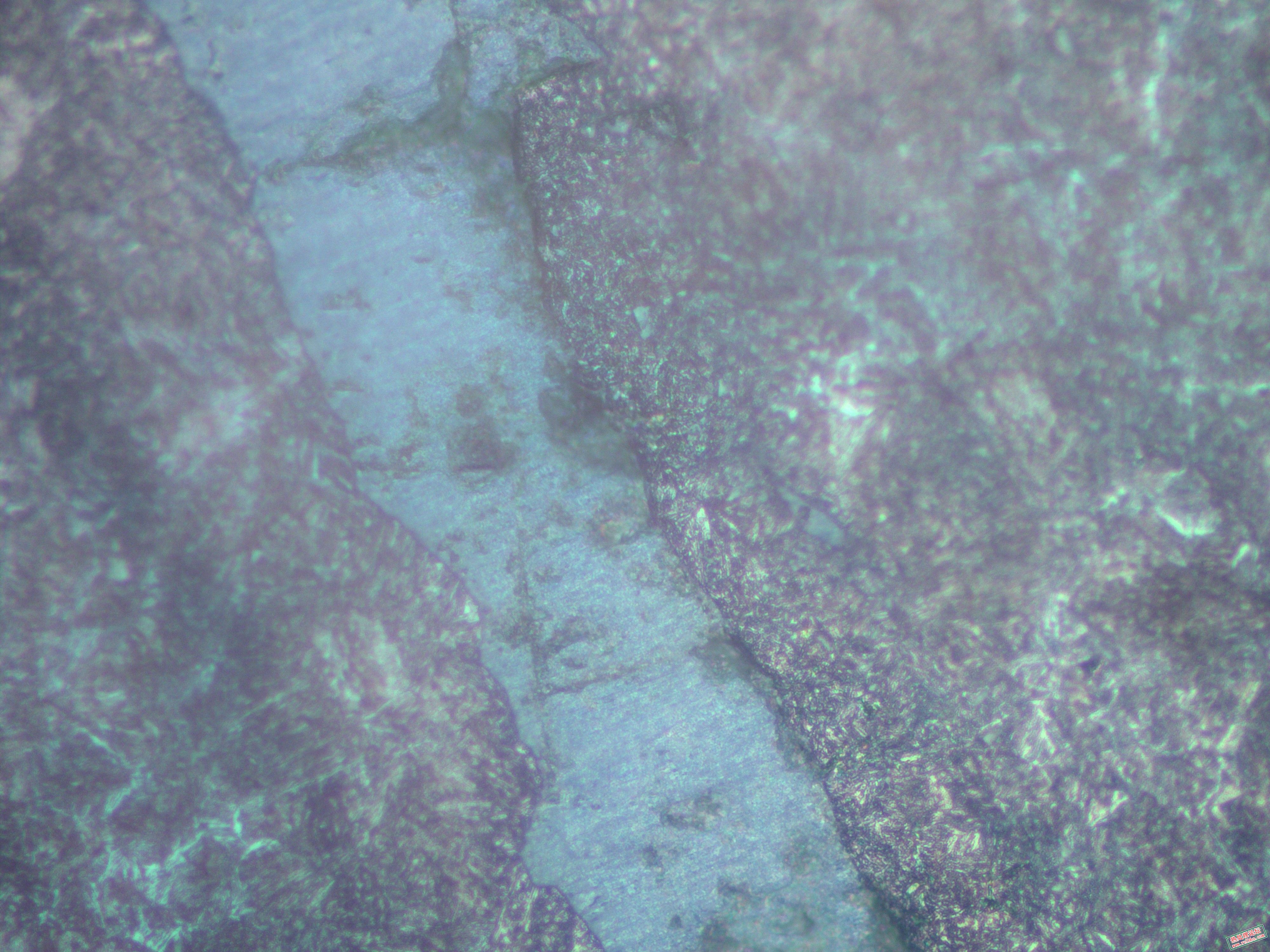

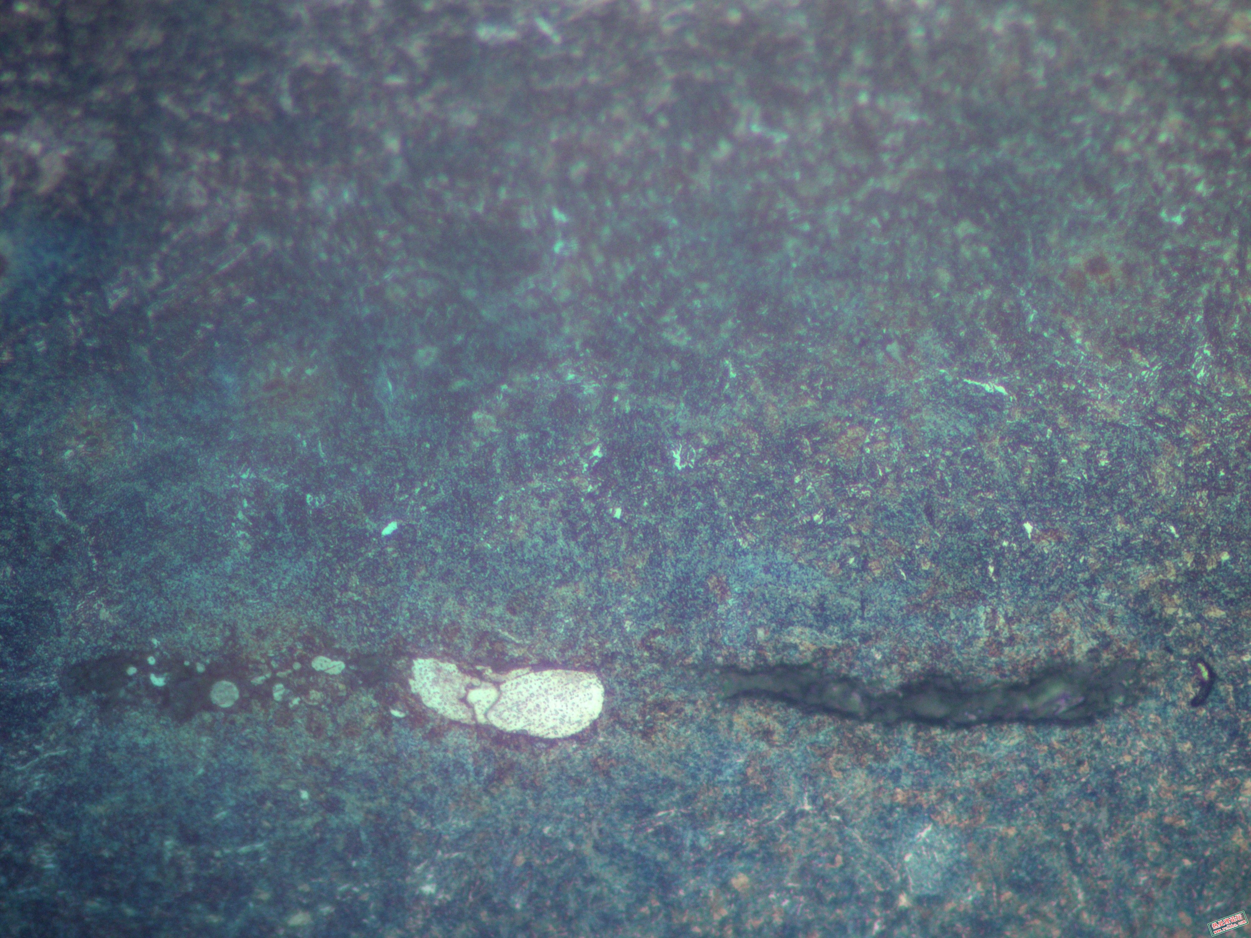

金相组织如图
签到天数: 791 天
 楼主| 发表于 2026-8-13 09:41:39 来自手机 | 显示全部楼层
钢铁金相 发表于 2026-8-13 09:38
金相组织如图
金相组织如图

螺旋状断口应该跟摩擦焊的工艺有关。

外层有部分虚焊。 这类焊接产品在校直时一定要避开焊接区施加力。焊得好也容易断

焊接区域组织呈现部分网状贝氏体、屈氏体复合组织内应力较大冷校直极易开裂,焊接工艺有很大问题

焊接后直接加热淬火,没有去应力

不过看这个旋涡状断口,和旋转方向一样吗?

这个是夹杂吗,感觉有点带状组织

1.先确定一下摩擦焊时采用的是时间控制还是距离控制?
2.焊接两端的材质是否一致?
3.材料直径多少?焊接压力多大?焊接时间多长?如果设定的是尺寸所设定的消耗是多少?材料两端的硬度分别是多少?
4.根据你所提供的照片分析,焊接因素比较大。

旋应力导致的淬火应力叠加,最终出现此现象,先解决源头是关健,个人观点仅供参考。
