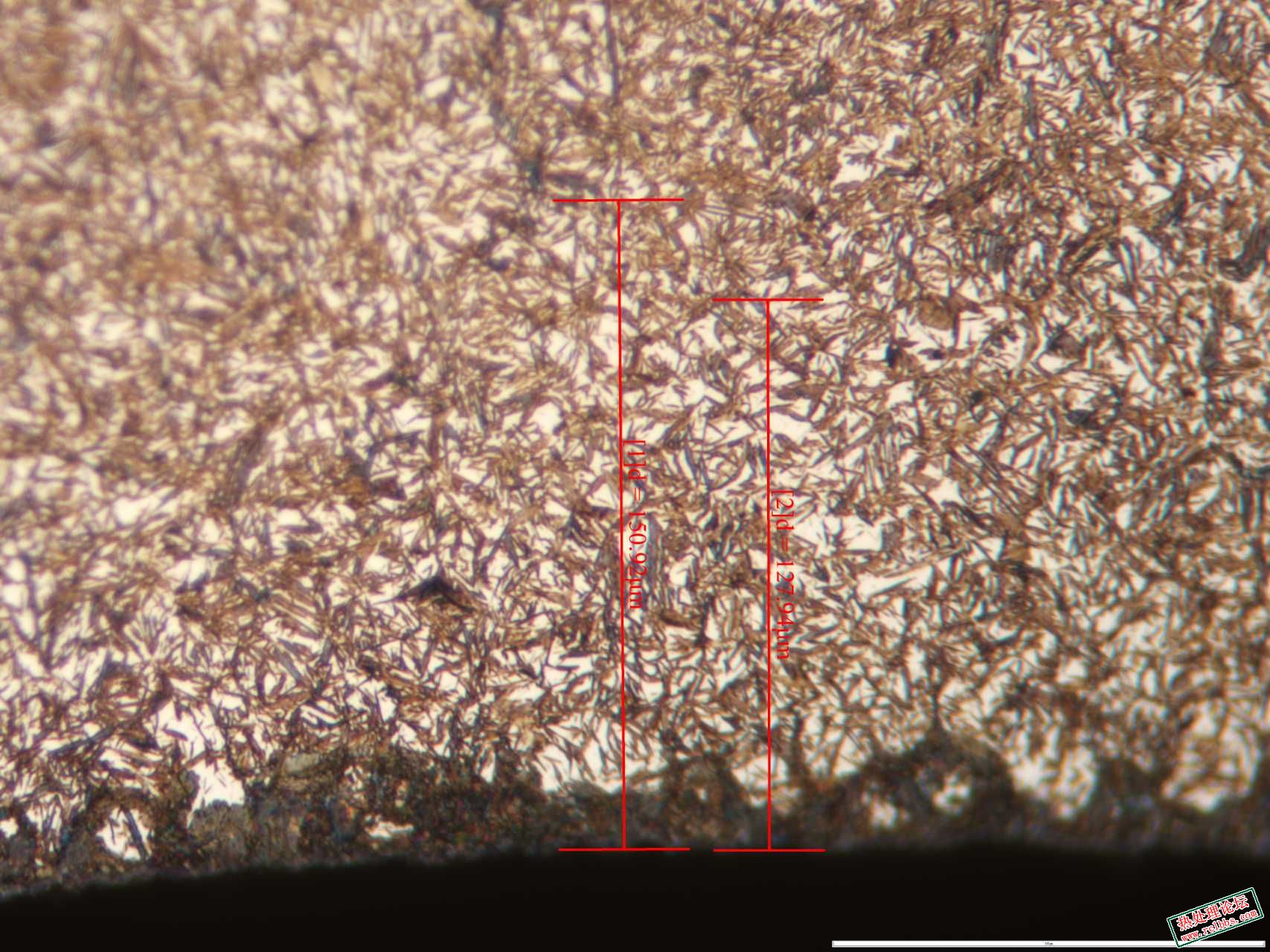

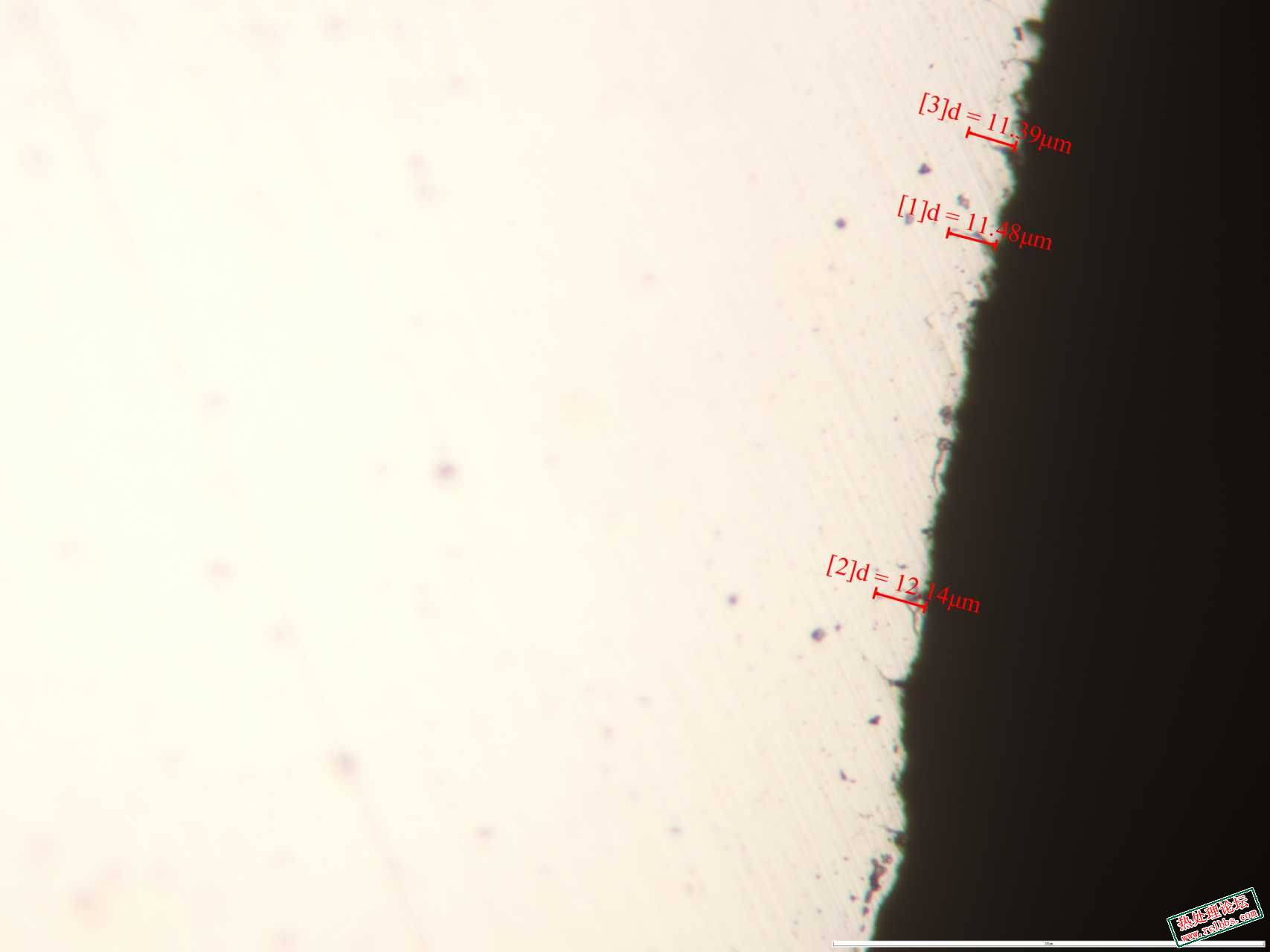

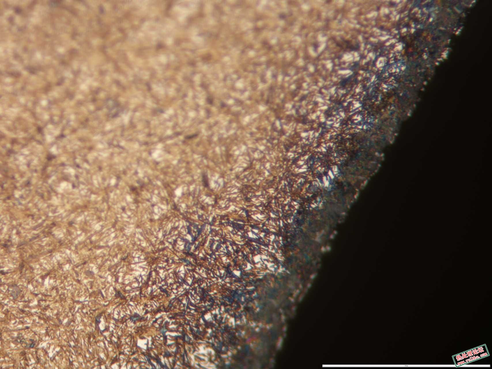

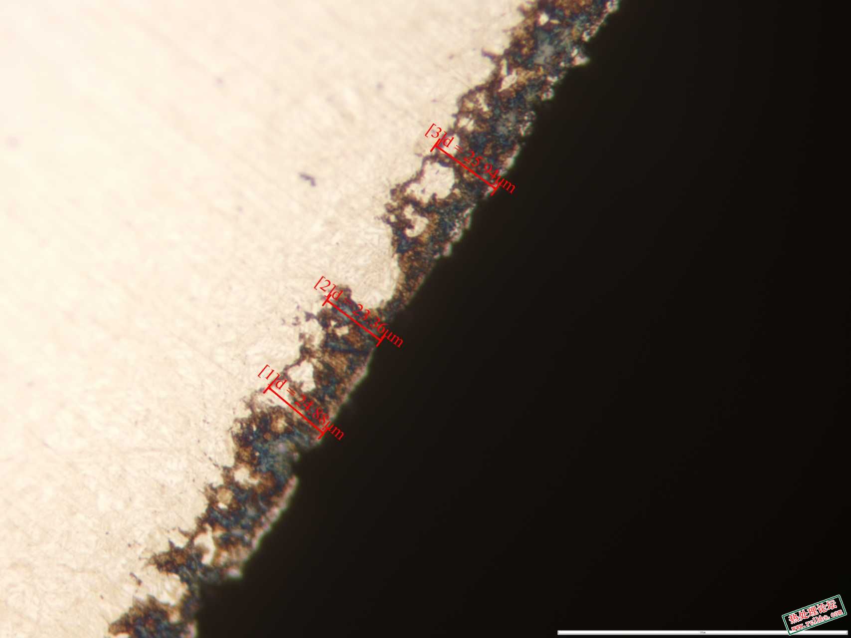

发表于 2026-8-12 09:41:30 | 显示全部楼层 |阅读模式

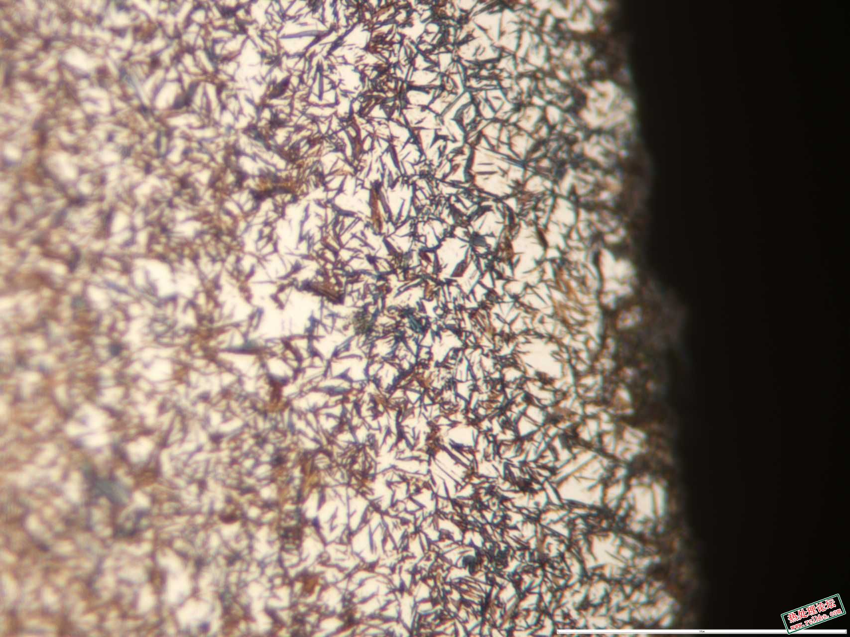

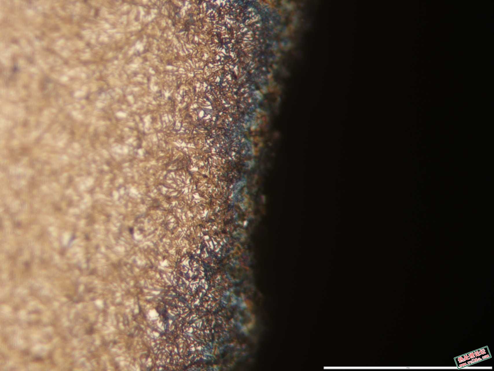

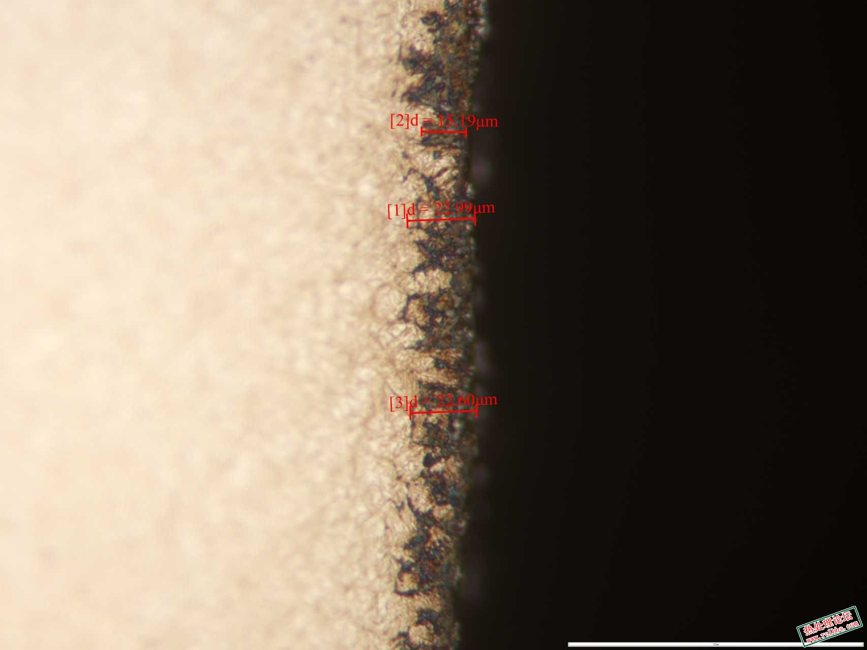

材料:20CrMnTiH3
强渗cp%1.1   扩散cp%1.0   淬火840
搅拌:1300转/min
回火:180°/4H
层深:512HV0.5    1.58
齿根残奥
齿根残奥
节圆残奥
节圆残奥
齿根表面非马
齿根表面非马
齿顶残奥
齿顶残奥
境界氧化
境界氧化
节圆表面非马
节圆表面非马
签到天数: 2243 天
发表于 2026-8-12 15:52:49 | 显示全部楼层
  节圆残余奥氏体最低也6级了,齿顶已经大于6级,残奥已经超标了,好像还有一点碳化物,强渗降0.05,扩展降0.20
回复 顶 1 踩 0
签到天数: 102 天
 楼主| 发表于 2026-8-12 09:43:29 | 显示全部楼层
求助各位老师帮忙看看,残奥评级3.5级是否合适,其次,表面硬度偏低,实测58.5HRC,咋回事,另外,补充淬火液468C
请教各位老师,强渗和扩散,热处理工艺中一般是如何设置的。

dzkyx1314 发表于 2026-8-12 15:52
节圆残余奥氏体最低也6级了,齿顶已经大于6级,残奥已经超标了,好像还有一点碳化物,强渗降0.05,扩展降 ...
感谢戴工回复,下午,我又深腐蚀了,表面确实有碳化物了
签到天数: 102 天

签到天数: 1295 天
发表于 2026-8-13 08:37:23 | 显示全部楼层
残奥高了,硬度自然就会偏低。
可怕的是对残奥的评级,近3个级别的差,这应该是看不出残奥呢?还是手里的标准图谱有问题?

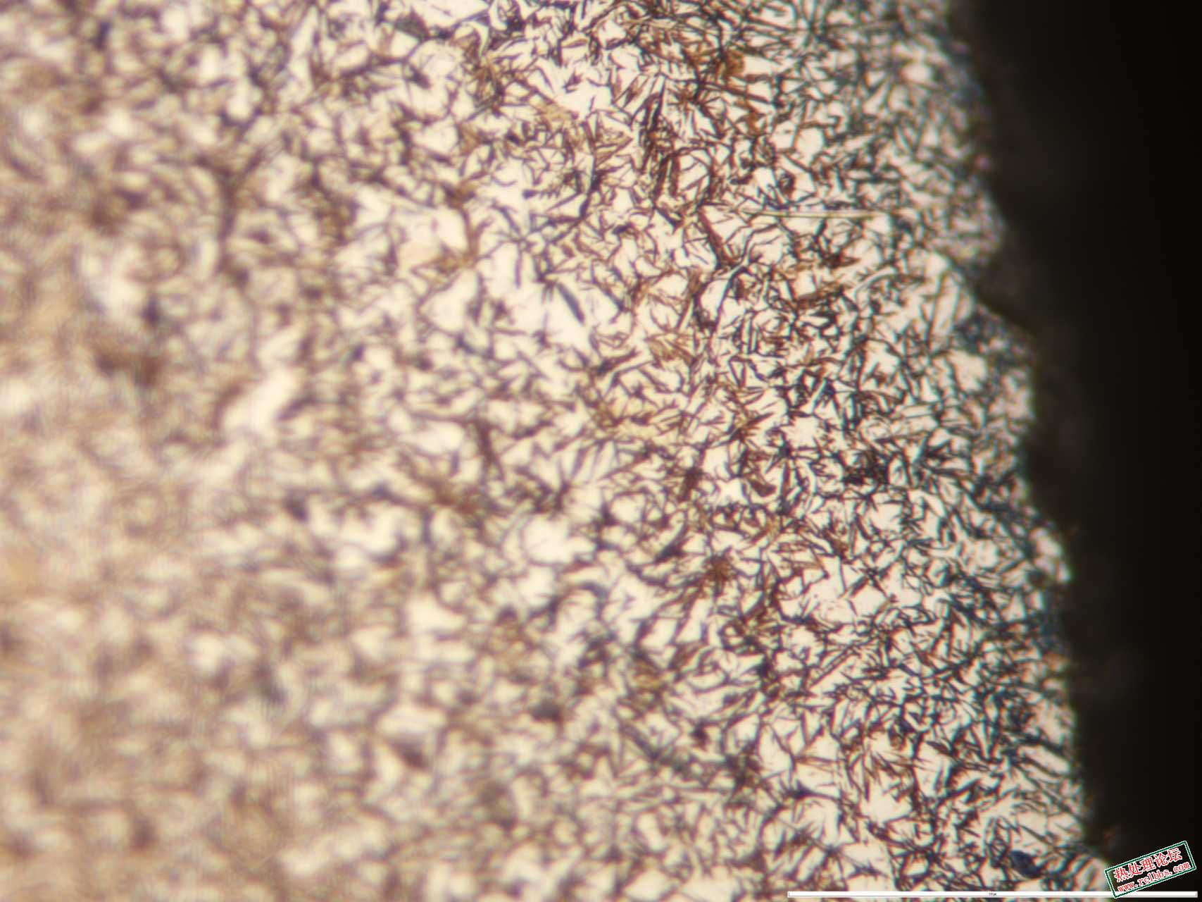

戴工,帮忙看看,这是头一天做的,强渗1.1   扩散0.85%    其它一样

签到天数: 2243 天
发表于 2026-8-13 09:11:04 | 显示全部楼层
  这个还是稍微有点高了,比5级多一些,节圆位置表层下面没有拍清晰,但是能看部分位置残余奥氏体团聚。所以这个工艺要稍微大点优化。

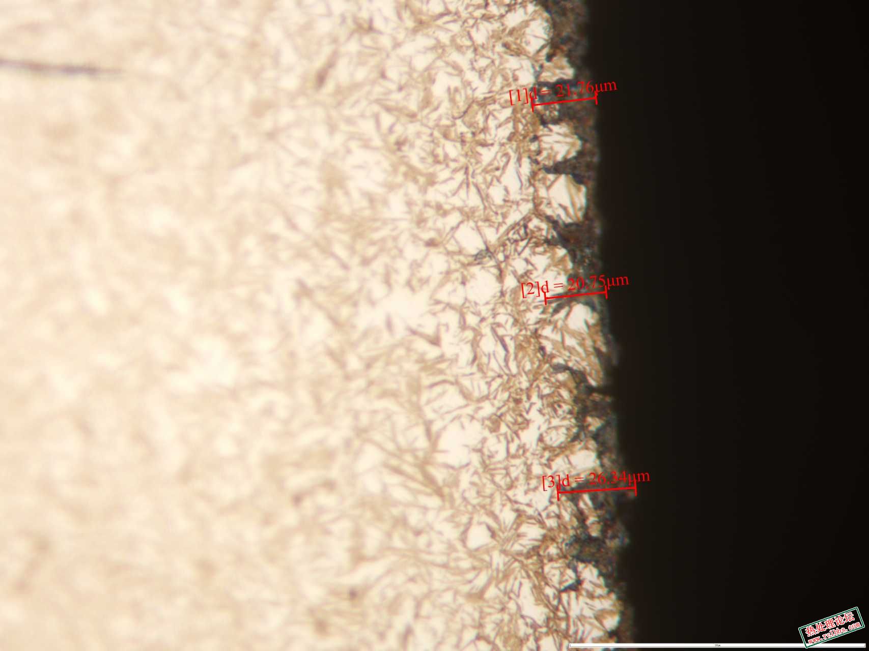

dzkyx1314 发表于 2026-8-13 09:11
这个还是稍微有点高了,比5级多一些,节圆位置表层下面没有拍清晰,但是能看部分位置残余奥氏体团聚。 ...
戴工,这个是强渗1.05  扩散0.8,其它不变

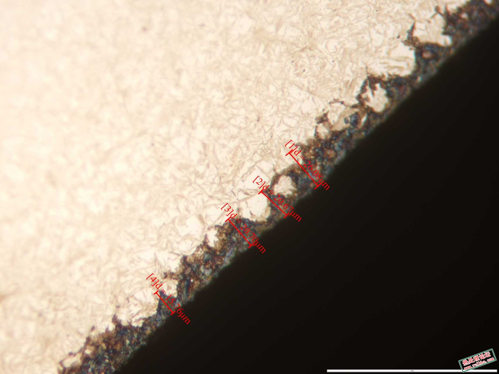

戴工,按你建议的做了调整,总体比前面的要好很多了,不过试样没有镶嵌,试样有点倒角

发表于 2026-8-14 07:30:41 | 显示全部楼层
  现在这样子就可以了,也不会影响硬度了,如果还想低点,扩散再降0.05

签到天数: 593 天
发表于 2026-8-14 08:17:14 | 显示全部楼层
最后的非马做了还是有些高哈,戴工,这个从哪几方面能再完善下么?
签到天数: 2243 天
发表于 2026-8-14 10:13:55 | 显示全部楼层
非马这个和设备也有很大关系,新设备密封性好的,做出来会好一些,所以设备密封性要检查。工艺方面的话,降碳势的时候空气不要太大,必要的时候可以辅助氮气一起,其它的我也没有好的办法。
