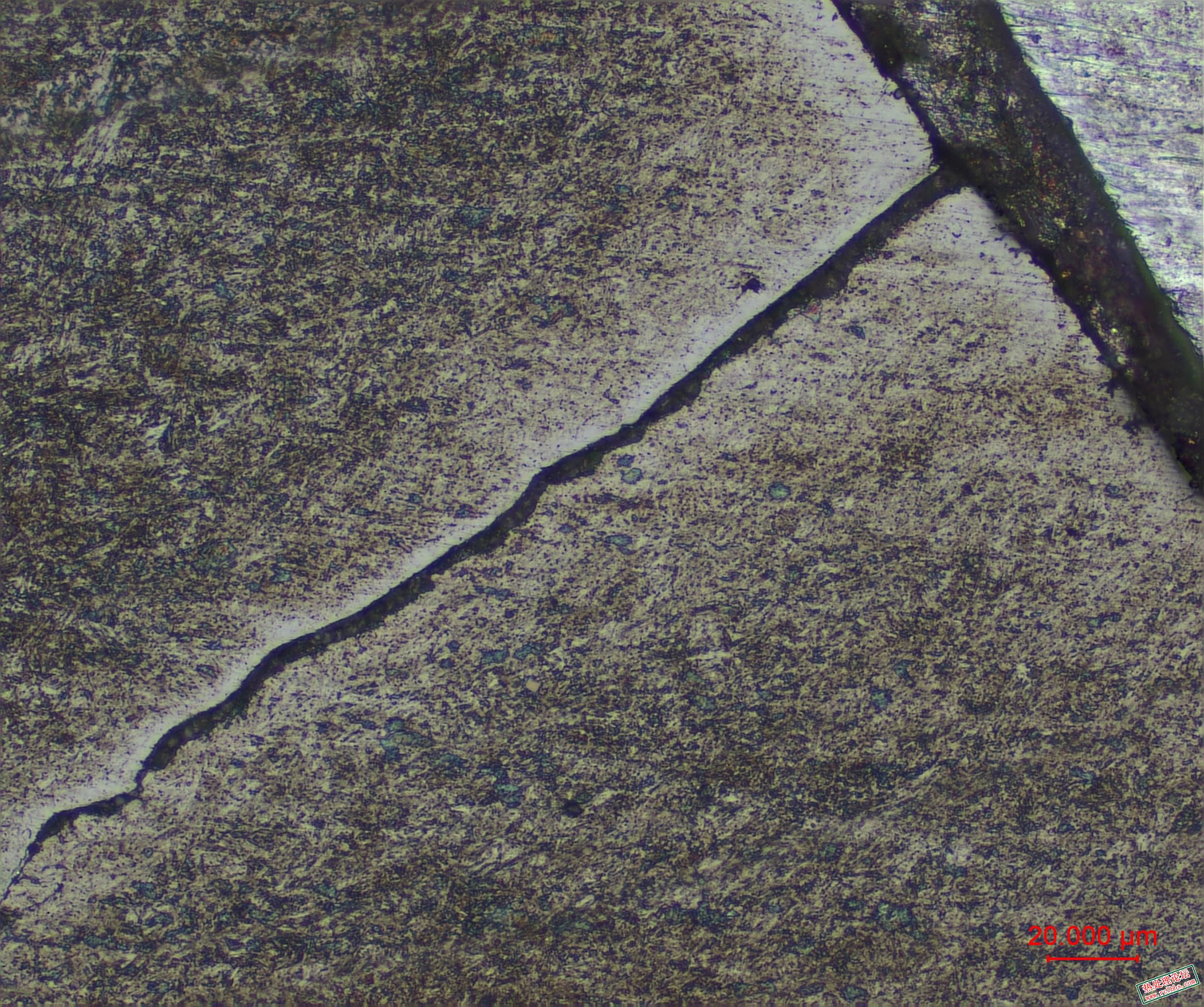

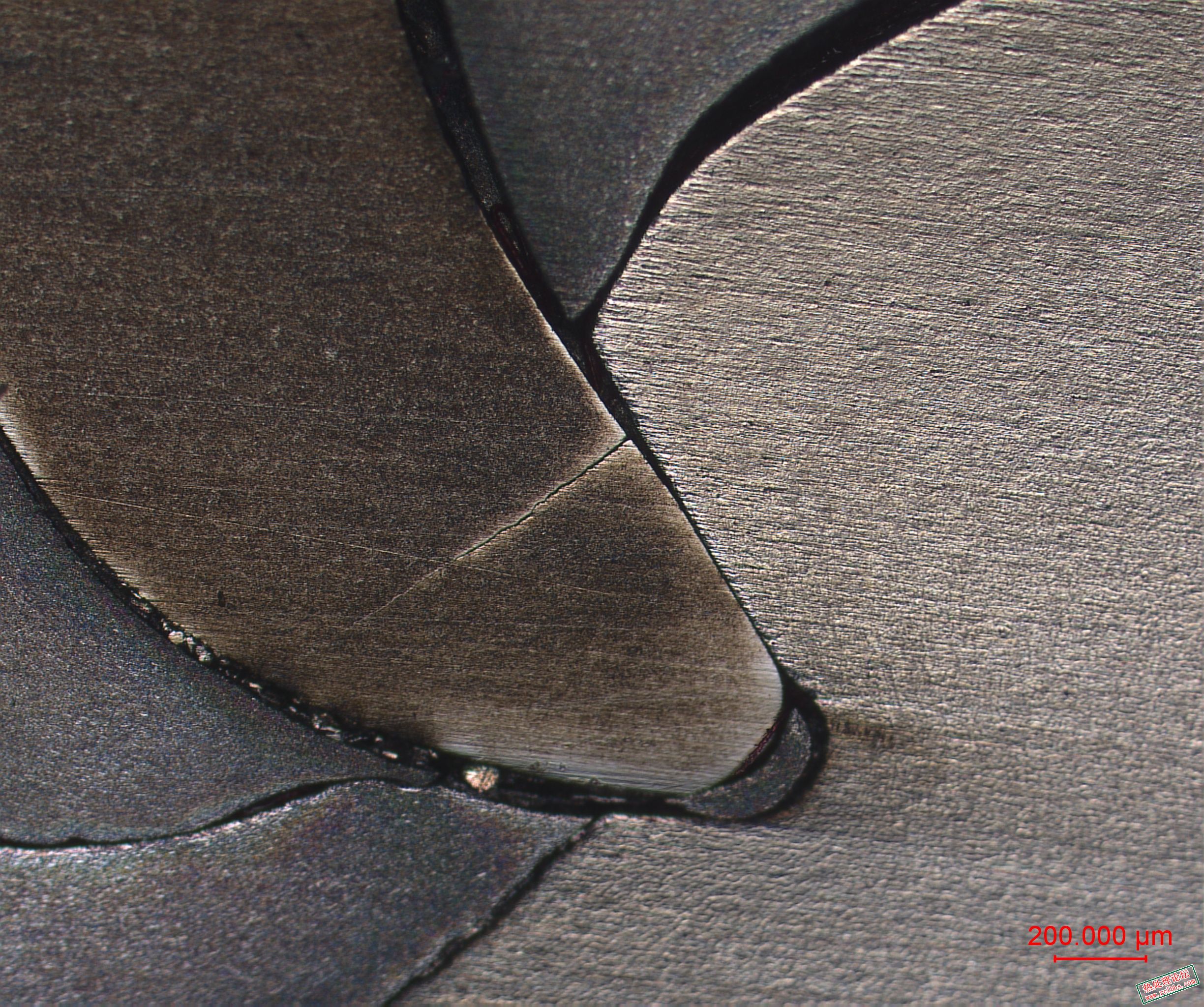

应该是热前裂纹吧

 楼主| 发表于 2026-8-12 08:38:02 | 显示全部楼层
爱学习的Coco 发表于 2026-8-12 08:28
可以抛光状态看看夹杂多不多。这个是什工艺发现的裂纹
圆盘条冷镦出来的自冲铆钉,原材料的夹杂看过没什么问题

 楼主| 发表于 2026-8-12 08:41:07 | 显示全部楼层
zHANG_999567 发表于 2026-8-12 07:37
要分析裂纹,先了解一下产品的加工流程。
圆盘条冷镦出来送热处理,再表面镀锌锡,没有机加工
签到天数: 81 天
发表于 2026-8-24 16:43:38 | 显示全部楼层
个人认为是:热处理前的裂纹 冷镦前或冷镦后都有可能有内部裂纹(原材料夹杂不能够按照铆钉这种状态来检验 要检验原材料盘条 按照国标横向破切观察夹杂) 心部夹杂或偏析超标会导致产生高应力突破材料极限 形成裂纹
