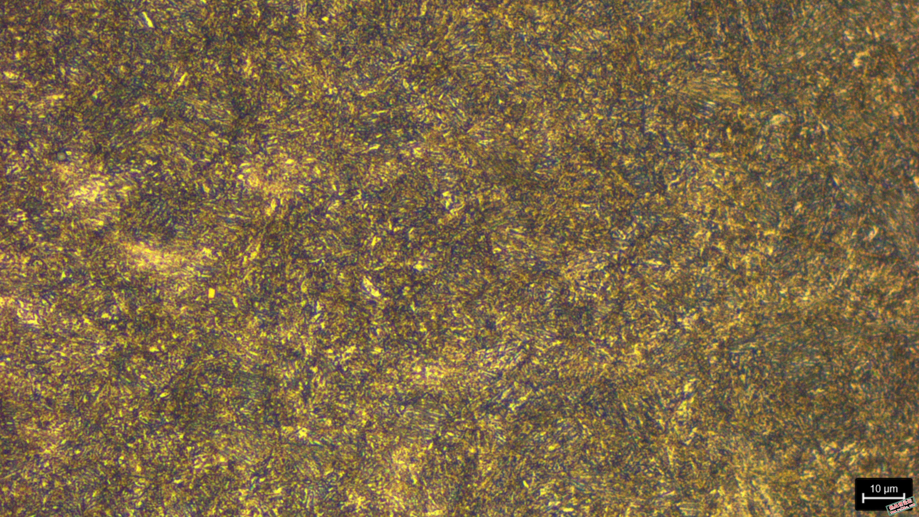

材料为42CMrCo,900℃油淬,440℃回火,硬度450HV10,为啥组织看起来像回火索氏体?

这个温度回火应该得到的是回火屈氏体,不过回火屈氏体和回火索氏体没有严格的界限,400多度回火组织还保持着马氏体的位向。

这个温度已经向回火索氏体转变了,你看看回火转变理论,里面有相关说明。

应该是板条马氏体,不是索氏体

440度回火当然会像回火索氏体。回火时间再长点会更像。

你应该问这是什么组织?而不要问为什么是回火索氏体?可能更好些。

组织粗大,金相不伦不类,不好判定了吧,你去做个机械性能,会更差。

正解! 金相检验是西方验证科学,不是东方盲猜游戏。不要用东方式只用一张图就能评判一切的思维,需要结合材料及工艺推知是回火托氏体(屈氏体),然后验证之。
