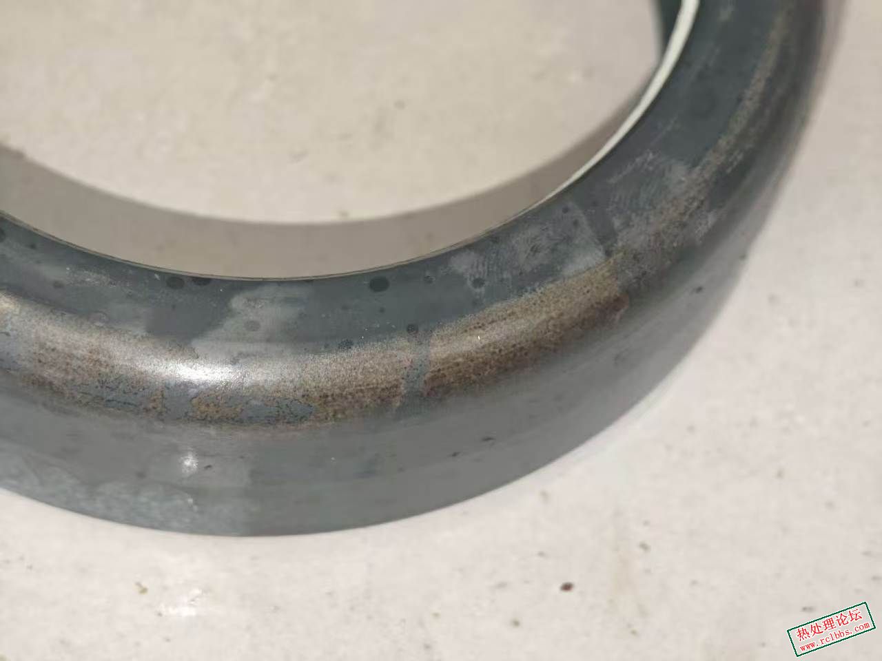

盐浴辊棒炉外观不良有脱皮和花斑怎么解决

目前还解决不了,前辈有经验嘛,取取经
签到天数: 381 天
发表于 2026-8-8 16:44:18 | 显示全部楼层
咨询辊棒炉厂家,他们会帮你解决。
有蜕皮不是好现象,是不是氧化皮?是氧化皮的话,炉子那就是有问题了。
有花斑,看看是否脱碳。
你最好一步一步观察,进炉前清洗,辊棒炉转移到硝盐槽,出硝盐槽,很麻烦的。

是的很麻烦,一直在寻找解决方法

一般都是气氛问题
签到天数: 667 天
发表于 2026-8-9 11:03:47 | 显示全部楼层
花斑应该是清洗不干净,除油不彻底,脱皮是氧化,照片看不到脱皮的样子倒是你说的花斑类似有点锈点点一样,之前有碰到过就是没洗干净

发表于 2026-8-10 17:24:58 | 显示全部楼层
zhanggong 发表于 2026-8-7 20:29
目前还解决不了,前辈有经验嘛,取取经
照片中可以看到所谓的花斑呈现灰黑色,并且基本都出现子端面上,我推测是产品的防锈剂残留导致的,你的清洗不彻底或清洗后没有很好的干燥。

把气氛流量调大3-3.5倍,氮气流量尤其重要,出来颜色肯定就好了

花斑应该是清洗不干净,除油不彻底,脱皮是氧化,照片看不到脱皮的样子倒是你说的花斑类似有点锈点点一样, ...
前洗用酒精擦拭了也无效果,花斑现在换新盐了也不行
气体流量已经达到炉体上限了,再高炉压要出问题的

发表于 2026-8-11 09:22:28 | 显示全部楼层
从加热炉出来到淬火槽是封闭的还是敞开的
签到天数: 1671 天
发表于 2026-8-11 09:23:20 | 显示全部楼层
淬火槽里面的氮气量也要加大

你这个问题主要与炉内气氛有关。

盐槽里也通氮气嘛?

更改了加热炉气氛也没啥用,不知道哪里出问题了

落料通道的密封性和废气抽排有检查确认么
