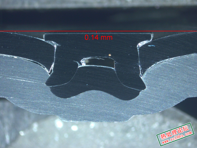

大家好,请问有做过36MnB4材料的自冲铆钉的人吗,图纸上调质以后要求硬度380-440Hv10,对钢铝板进行铆接,剖开以后发现铆钉腿上有裂纹,我怀疑是材料韧性不足,想试试通过亚温淬火的方式提升韧性,有没有可行性 图片1.png

没有做过类似的产品;提供一个思路:先分析一下裂纹形成的原因,再解决开裂的问题;可能与铆钉成型有关?

铆钉是圆盘条直接冷镦成型,我认为是韧性不足,被板材挤压张开时开裂,所以想试试亚温淬火保留部分铁素体增强韧性

你要考虑冷镦成型开裂的可能性

切过很多颗了,冷镦出来都是没问题的,像圆角、冷镦台阶这些地方以前都有过优化,还是开裂
