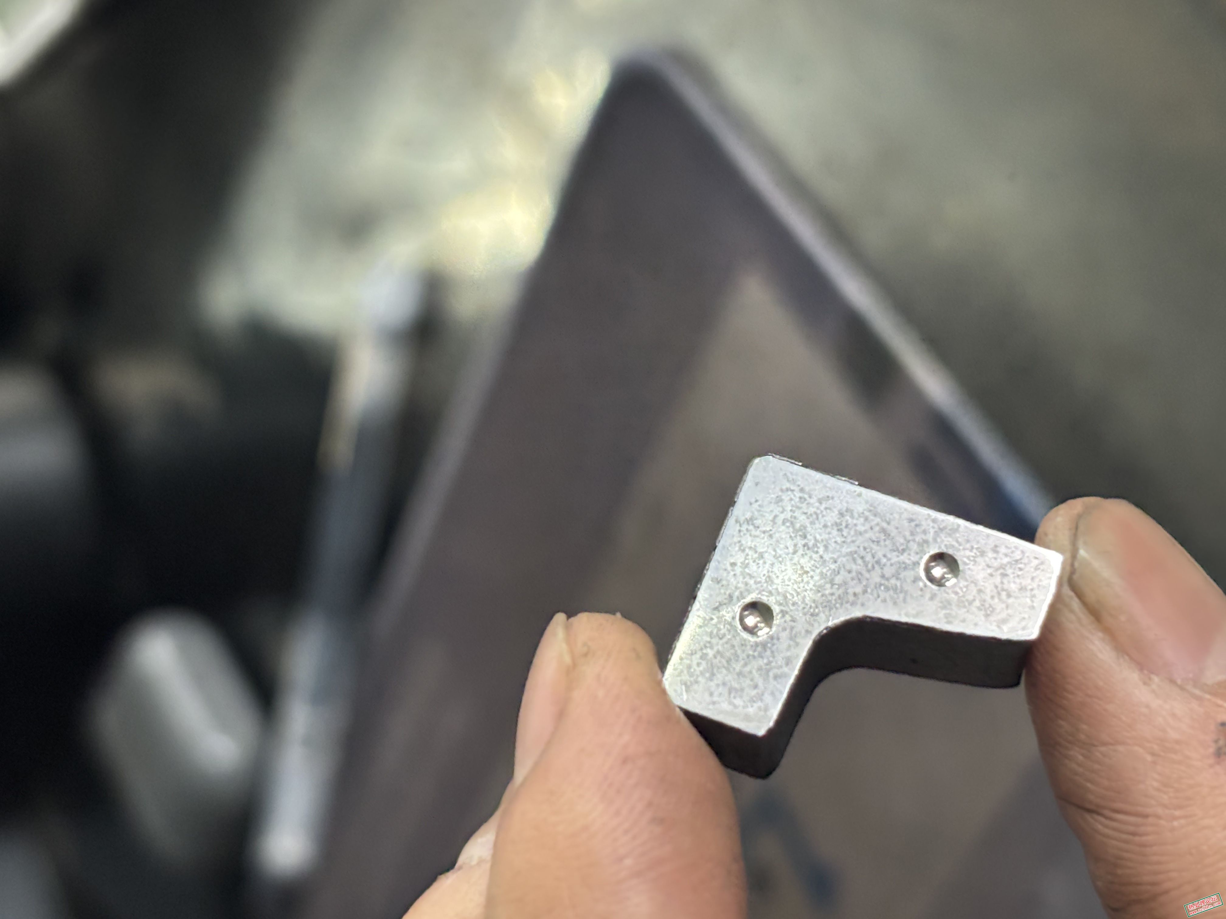

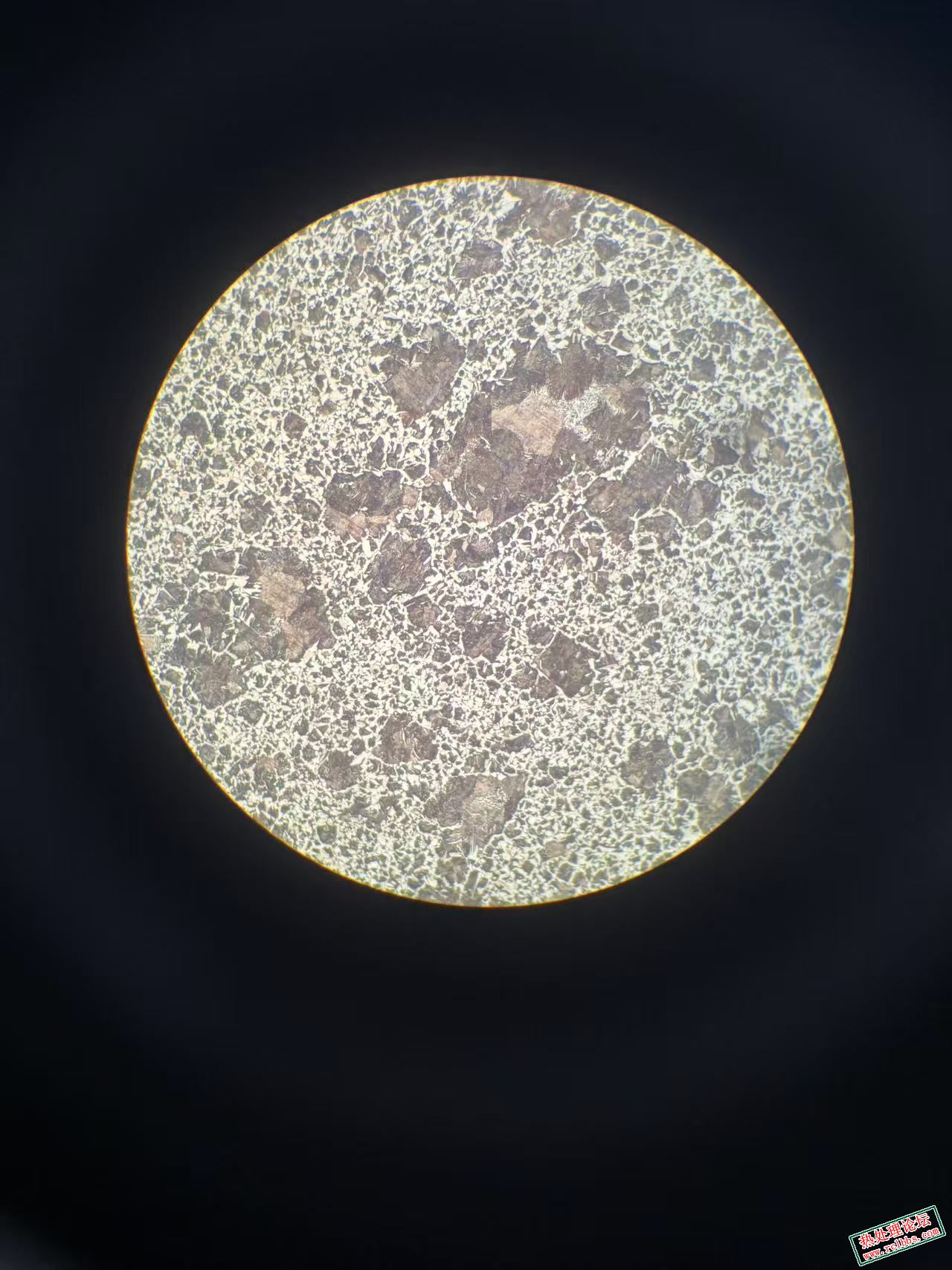

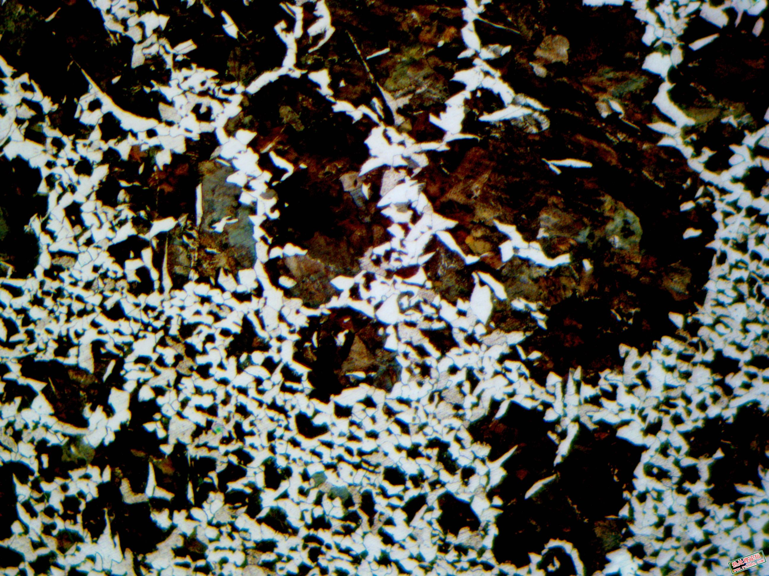

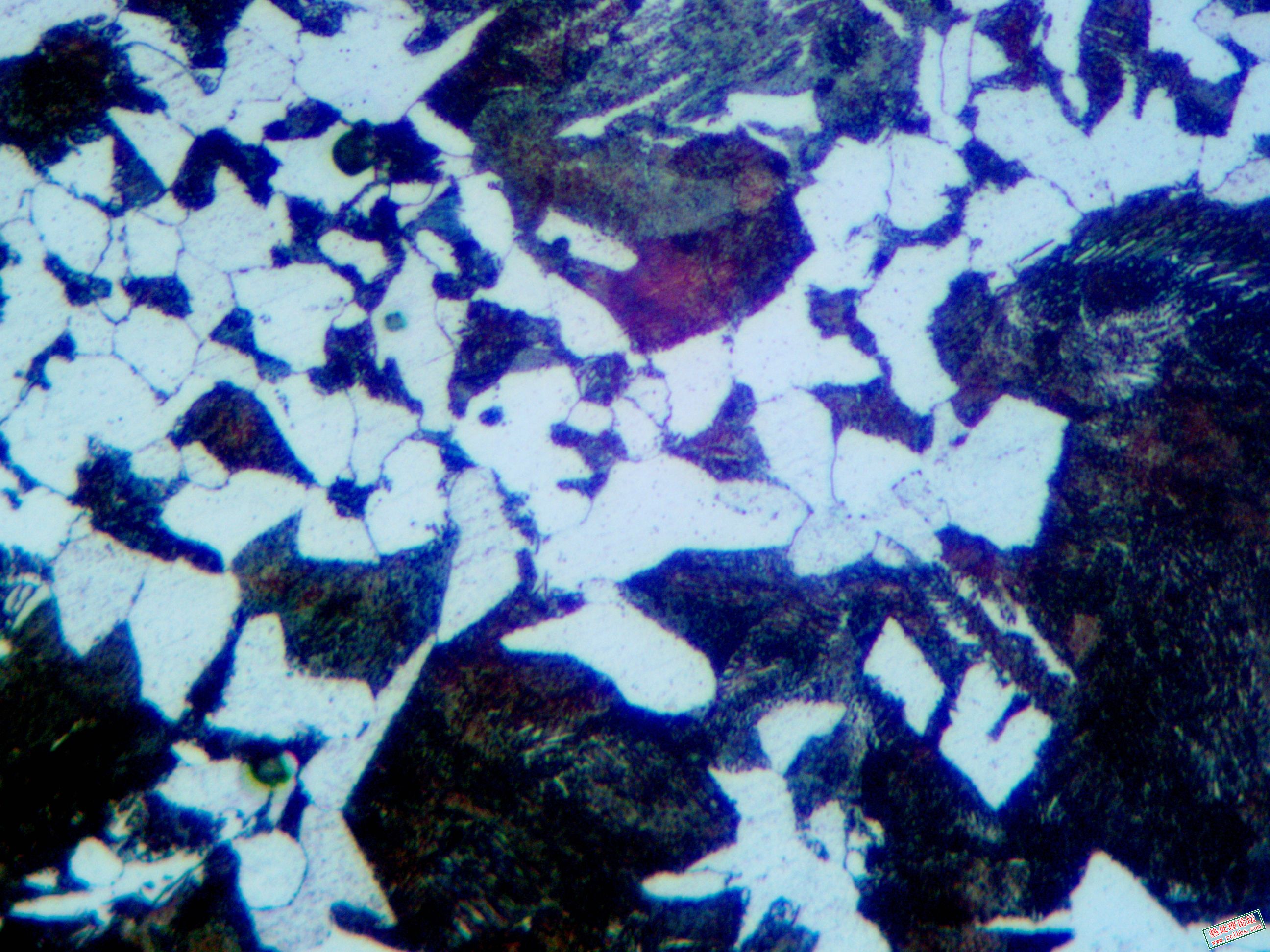

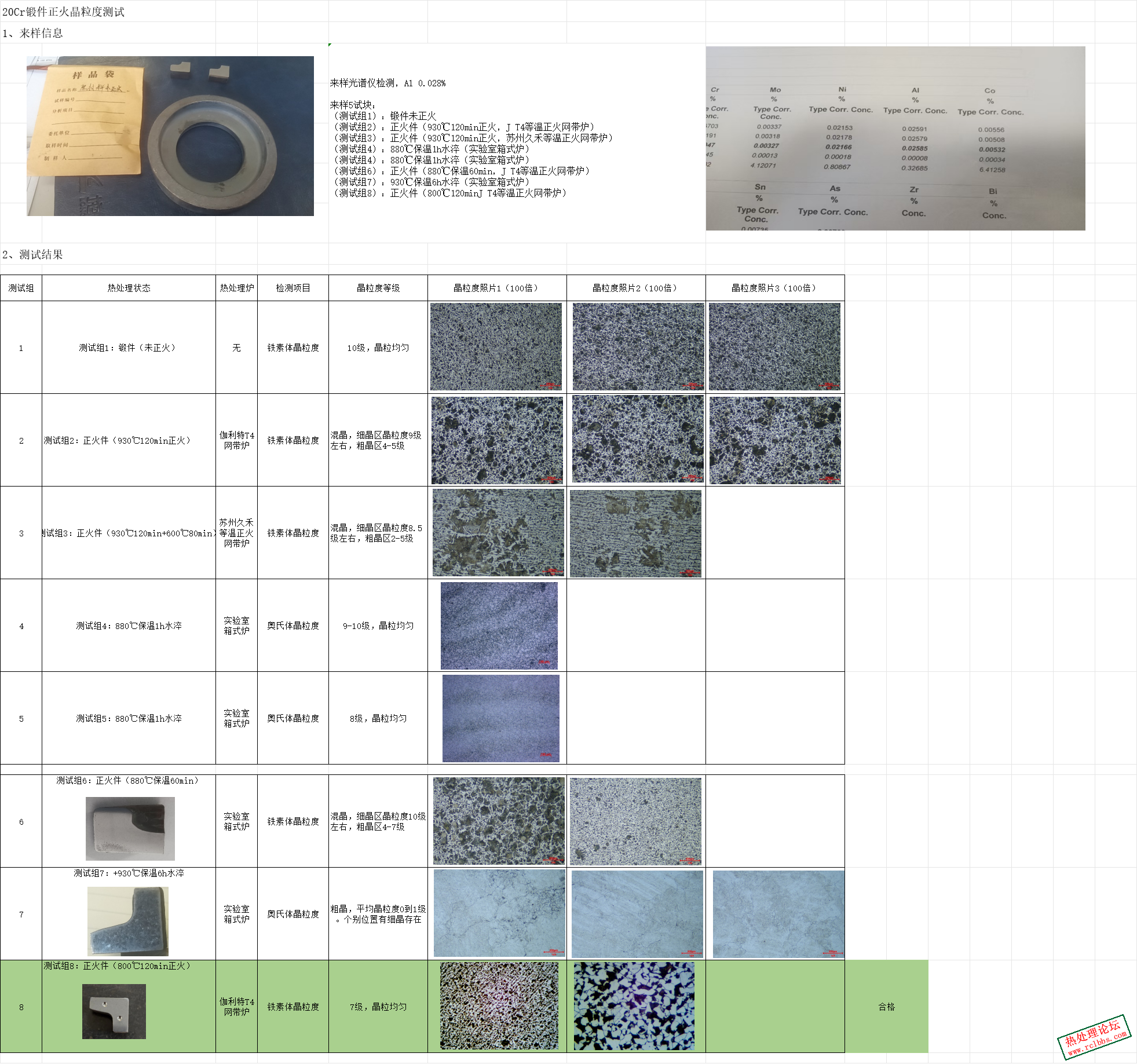

产品是20Cr的材料,等温正火要求HB140-190,以前做都是好的,这次做这个里面有这种混晶
成分检测Al没问题,0.02585,,混晶样件再经过880℃保温1h水淬,奥氏体晶粒度检测存在混晶,粗晶区奥氏体晶粒度2-3级,我个人估计是锻造温度过高,但是客户认定是正火导致,正火为网带正火炉生产,加热4个区900/930/930/900,保温120分钟,风冷后炉冷,,实测硬度在170左右。
腐蚀后能明显看到表面有斑块
请教各位前辈产生这种混晶的原因,万分感激。
签到天数: 2243 天
发表于 2026-8-5 13:57:19 | 显示全部楼层
  这个就是前面工序的影响,你组织里面有很粗的也有细的,就是表示正火工艺没有太大问题,如果正火工艺有问题,那就是整体都粗了。所以正火这个工艺根本不可能做出来既粗又细的组织,如果有一定和前面变形不均匀、组织遗传等有关系

昨天找到了4件未正火的,锻后金相组织看上去正常,是P=F ,2级,没有异常组织,然后一件930正火,一件880 ...
   重点不在这里,而在组织遗传上面。没有正火前组织看着很正常,只要一加热就马上长很大,这个在锻造和冷挤压经常遇到,可以在锻造过程想想办法,测量一下始锻和终锻温度。混晶表现最严重的还是再用的温挤压工艺。这个工艺出来组织挺细的,也是P+F,但是一渗碳混晶全出来了。
   所以怎么阻断组织遗传就是解决这个问题的方法,如果在锻造方面不容易控制,就只能在热处理方面控制了。

发表于 2026-8-5 13:08:14 | 显示全部楼层
看着像是成分偏析

从您提供的金相照片和工艺参数来看,确实是非常典型的**混晶组织**(粗大晶粒和细小晶粒混杂)。照片中可以看到明显的黑白区差异,黑色区域看起来是粗大晶粒(可能是原始奥氏体晶粒较大且未完全再结晶),浅色区域是细小的再结晶晶粒。
结合您提供的材质(20Cr)、工艺(网带炉正火)和实测硬度(170 HBW左右),造成混晶的原因主要有以下几点,按照可能性从高到低排列:
### 1. 锻造后的“组织遗传”未消除(最主要原因)
*   **现象**:20Cr是低碳合金钢,锻造时如果**终锻温度过高**(比如在1000℃以上),或者锻造比不均匀,晶粒会极其粗大。这种粗大的晶粒在随后的冷却过程中,会形成一种特殊的魏氏组织或马氏体+贝氏体混合组织(即使空冷也会)。
*   **问题所在**:您目前的“正火”温度是 900℃~930℃。**对于严重粗大的锻件来说,这个温度偏低了。** 这个温度无法彻底消除锻造带来的粗大晶粒“遗传性”。只有部分细小的晶粒发生了再结晶(变成亮区),而粗大的原始晶粒还倔强地保留着(变成暗区),从而形成了混晶。
### 2. 保温时间(120分钟)与温度匹配不佳
*   **现象**:虽然120分钟看起来很长,但网带炉的特点是**加热速度慢、均温时间长**。
*   **问题所在**:930℃对于20Cr来说,处于奥氏体化温度区间的下限。在这个温度下,如果加热不充分,或者均温效果不佳,就会导致部分区域刚刚达到奥氏体化温度,而另一部分区域因为炉气或料层厚度的影响,温度还不足。**温度不足的区域未能完全奥氏体化,冷却后保留了锻造粗晶的特征。**
### 3. 装炉量过大或料层过厚(网带炉通病)
*   **现象**:网带炉大多采用连续生产,零件堆叠严重。
*   **问题所在**:如果零件堆得太厚,**中心区域的零件实际受热温度远低于表面零件**(可能实际只有880℃甚至更低)。外表层零件完全奥氏体化冷却成细晶,内层零件没能奥氏体化,直接继承了锻造的粗晶。这就导致了同一批甚至同一个零件上出现混晶。

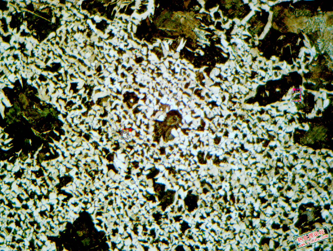

 楼主| 发表于 2026-8-12 07:54:24 | 显示全部楼层
dzkyx1314 发表于 2026-8-5 13:57
这个就是前面工序的影响,你组织里面有很粗的也有细的,就是表示正火工艺没有太大问题,如果正火工艺有问 ...
昨天找到了4件未正火的,锻后金相组织看上去正常,是P=F ,2级,没有异常组织,然后一件930正火,一件880正火,后钧出现上面的混晶组织,又拿了两件去其他厂网带正火炉上试,也都出现了混晶,真是百思不得其解。

 楼主| 发表于 2026-8-19 09:46:03 | 显示全部楼层
做了几组对照试验,不同炉子,930/900/880正火均出现混晶,800正火只有极少数混晶,基本合格,所以我个人感觉原因是原材料不是本质细晶粒度钢。

签到天数: 2243 天
发表于 2026-8-19 13:04:27 | 显示全部楼层
wuyu0231 发表于 2026-8-19 09:46
做了几组对照试验,不同炉子,930/900/880正火均出现混晶,800正火只有极少数混晶,基本合格,所以我 ...
   800度属于亚温正火,这个根本代表不了正式结果。也不能根据这个怀疑材料,如果真的需要,可以对材料进行本质晶粒度检测。我之前做过一些这方面的数据收集,同样的材料,产品尺寸差异一些就开始混晶了,我的经验是锻造影响。
