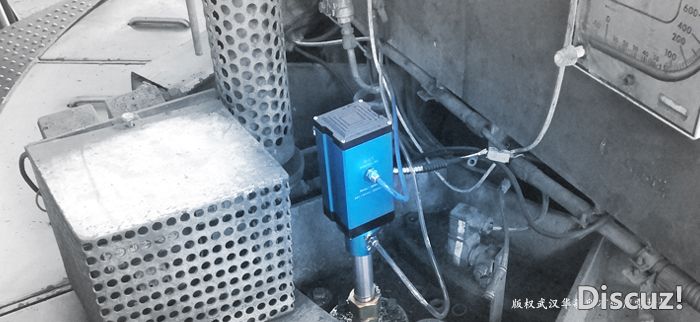

导读: 氧探头数据异常,不一定是探头坏了——多数是脏了、线松了或没校准。本文只讲探头本身的排查方法,不含真空漏气问题。
一、先确认前提
只有在真空炉压力正常(真空度达标、抽气时间正常)的情况下,氧探头数据仍然不对,才按下面步骤排查。若炉子在抽气且压力下降,但氧含量反而上升,问题不在探头。
二、四步排查法
一、看外观
取出探头,检查表面积碳、腐蚀或裂纹。
轻微脏污可擦净,严重污染或开裂→更换。
二、查线路
检查插头、端子是否松动、氧化。
插紧、清洁触点或更换破损电缆。
三、做校准
通入已知浓度的标准气体,对比显示值与标气值。
误差在允许范围(如±5%)内则正常;偏差过大且校准无效→更换。
四、测加热
确认探头能否加热到600~800℃(看仪表温度显示、手感或红外测温)。
加热器不热或阻值异常(开路/短路)→更换加热芯或探头。
结语
氧探头没那么容易坏,按上述四步排查就能解决大部分问题。更多技术疑问,欢迎联系华敏智造。
