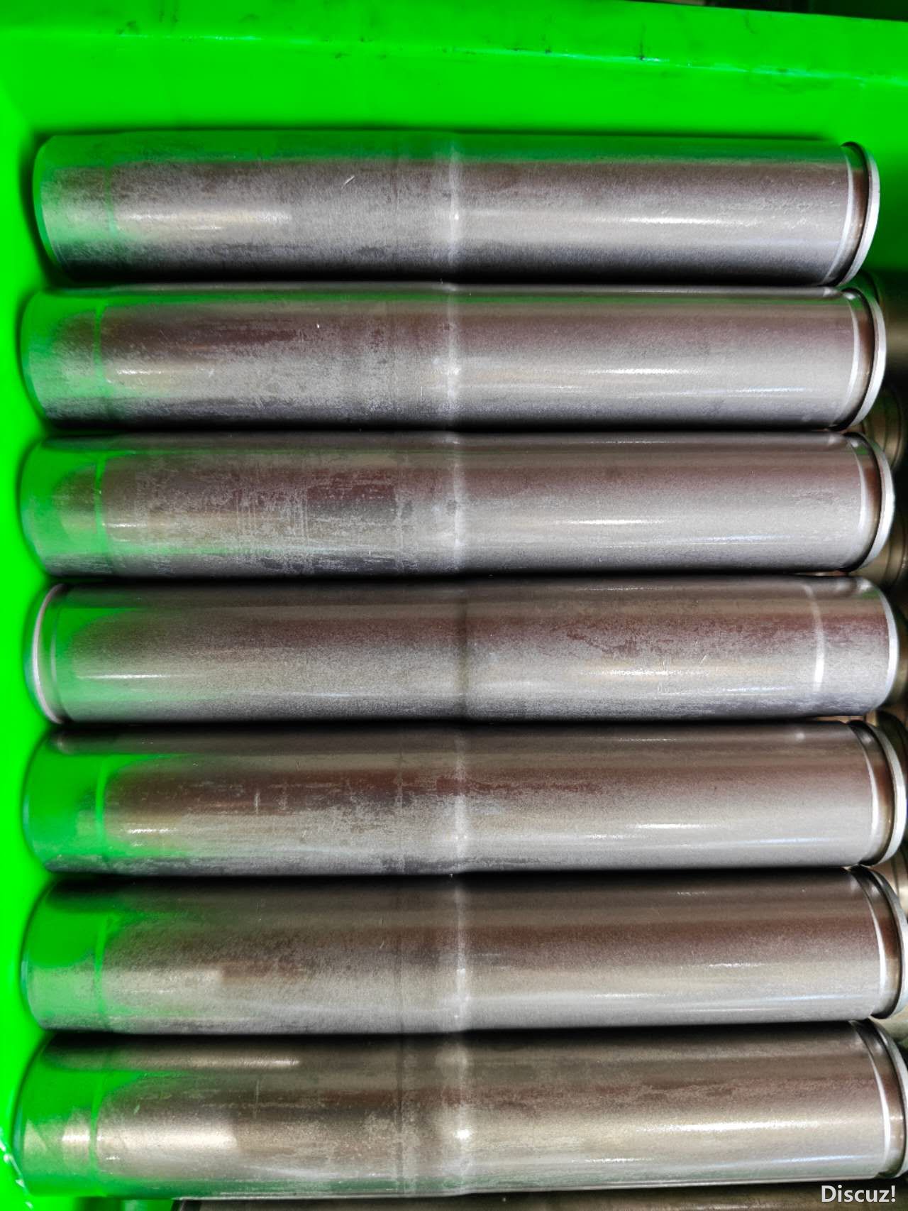

20CrMo 碳氮共渗为什么热后有花斑,来货时有皂化粉,热前真空清洗脱脂,热后+抛丸 有花斑,如何改善外观

你这个产品是磷皂化后冷挤压成型的吧?

 楼主| 发表于 2026-8-8 14:24:15 | 显示全部楼层
hy0808hy 发表于 2026-8-3 15:50
你这个产品是磷皂化后冷挤压成型的吧?
是的,有磷皂化

热处理前抛丸看看
