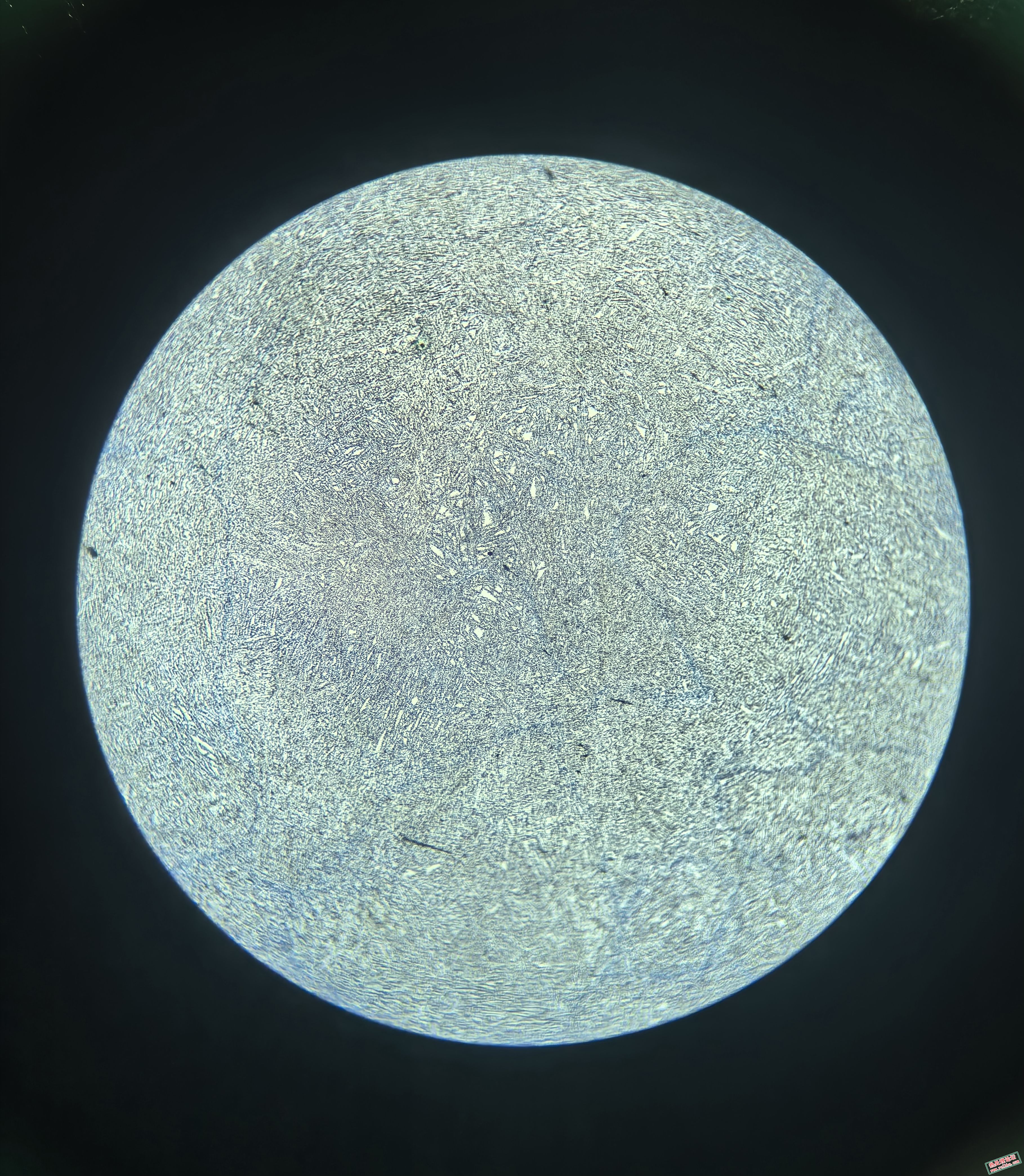

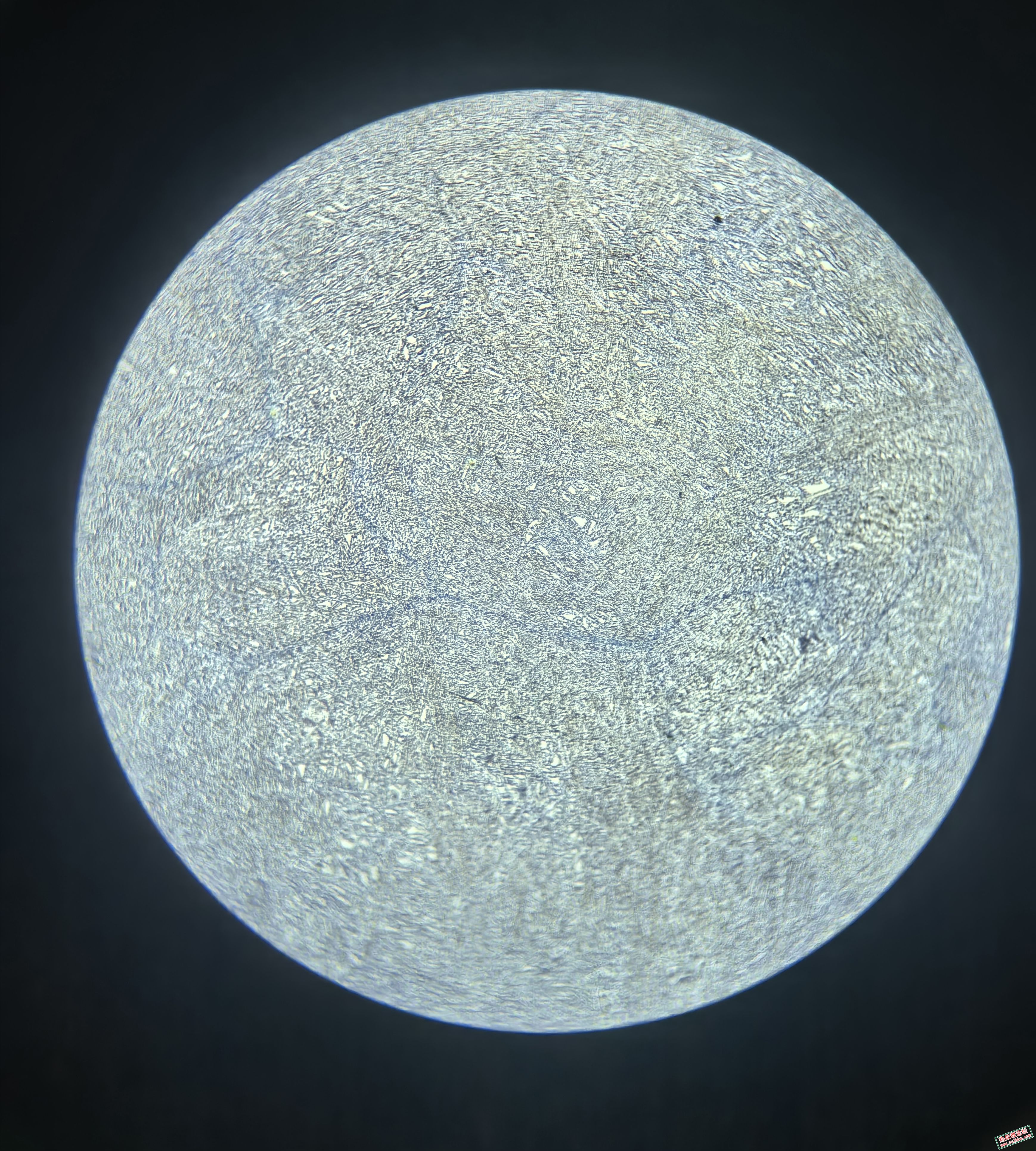

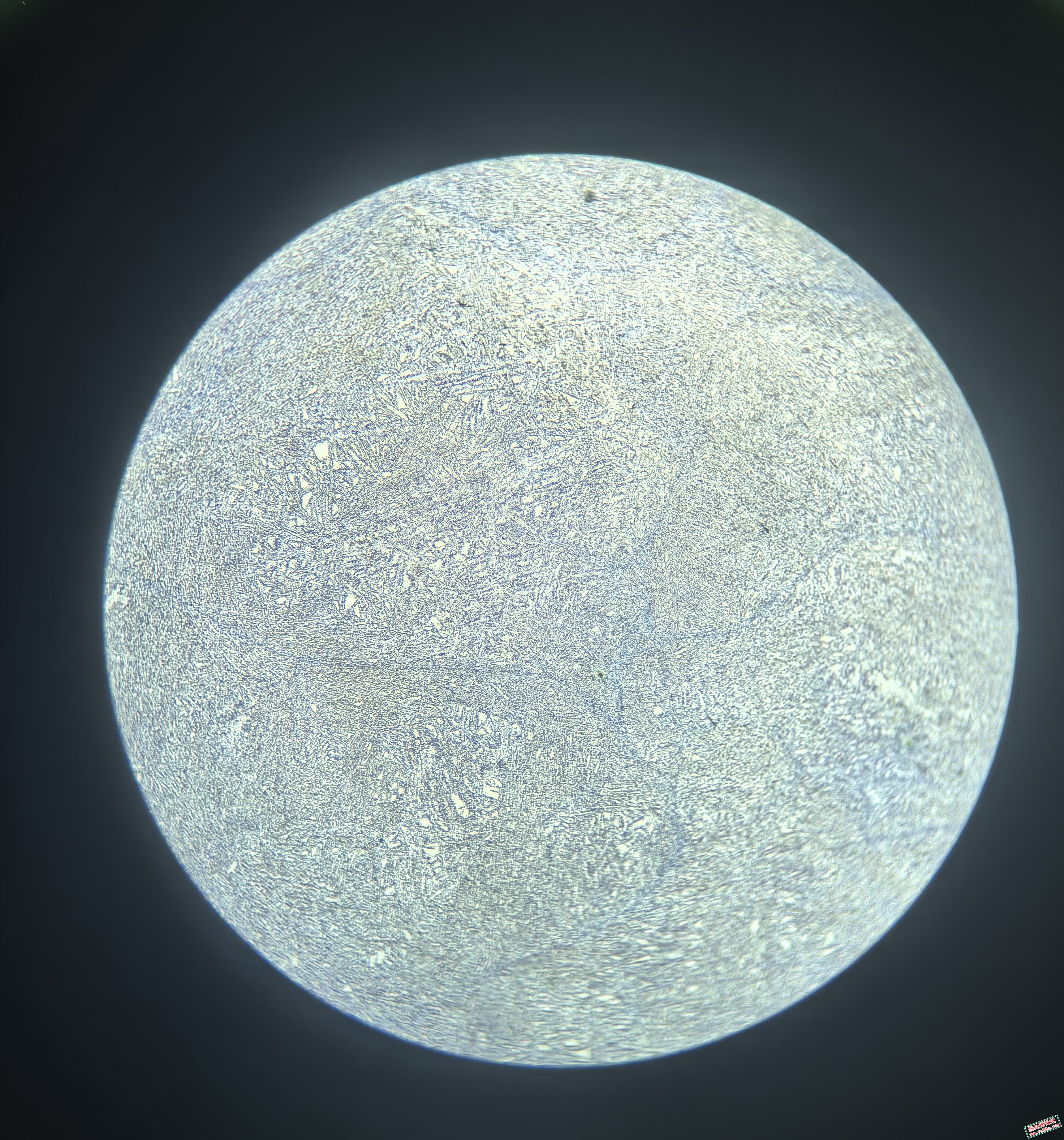

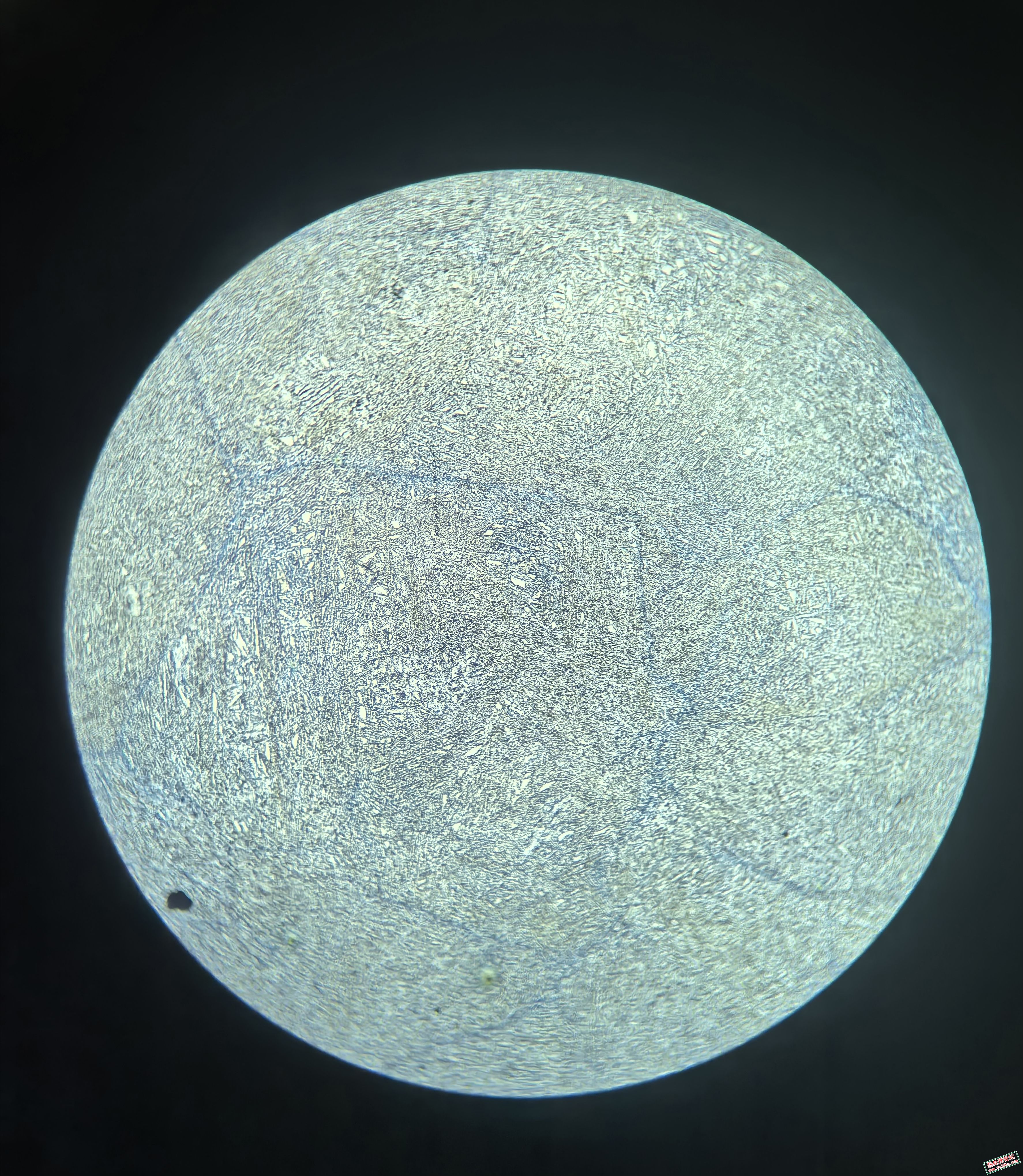

H13圆钢经球化退火后金相检测发现富集的碳化物组织,此现象是在那一个环节造成的,后续应该怎么调整工艺,求大神帮分析。

网状碳化物分布在原奥氏体晶界上,说明是锻造问题,后面的球化退火是解决不了锻造的问题的。

如果没有查错资料的话,H13的V含量高,V高的容易生成网碳,两种可能性,第一,退火时候低温太久了,碳进不去铁素体,第二,锻造的时候就有带状碳化物了。我个人觉得可能是第一种情况,因为有贝氏体,证明你可能中温保温时间太长了,也容易有网碳。如果我说的不对的话,后面有正确答案记得踢我一脚,谢谢好心人。

原材料金相看了吗是不是原材料缺陷
