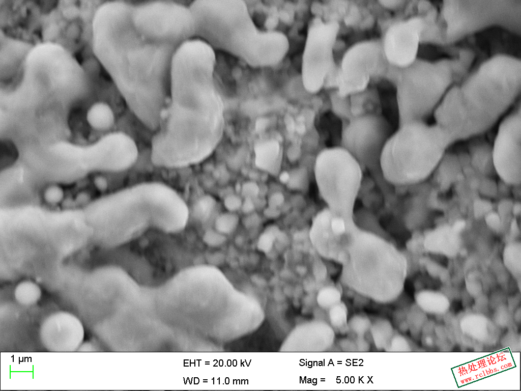

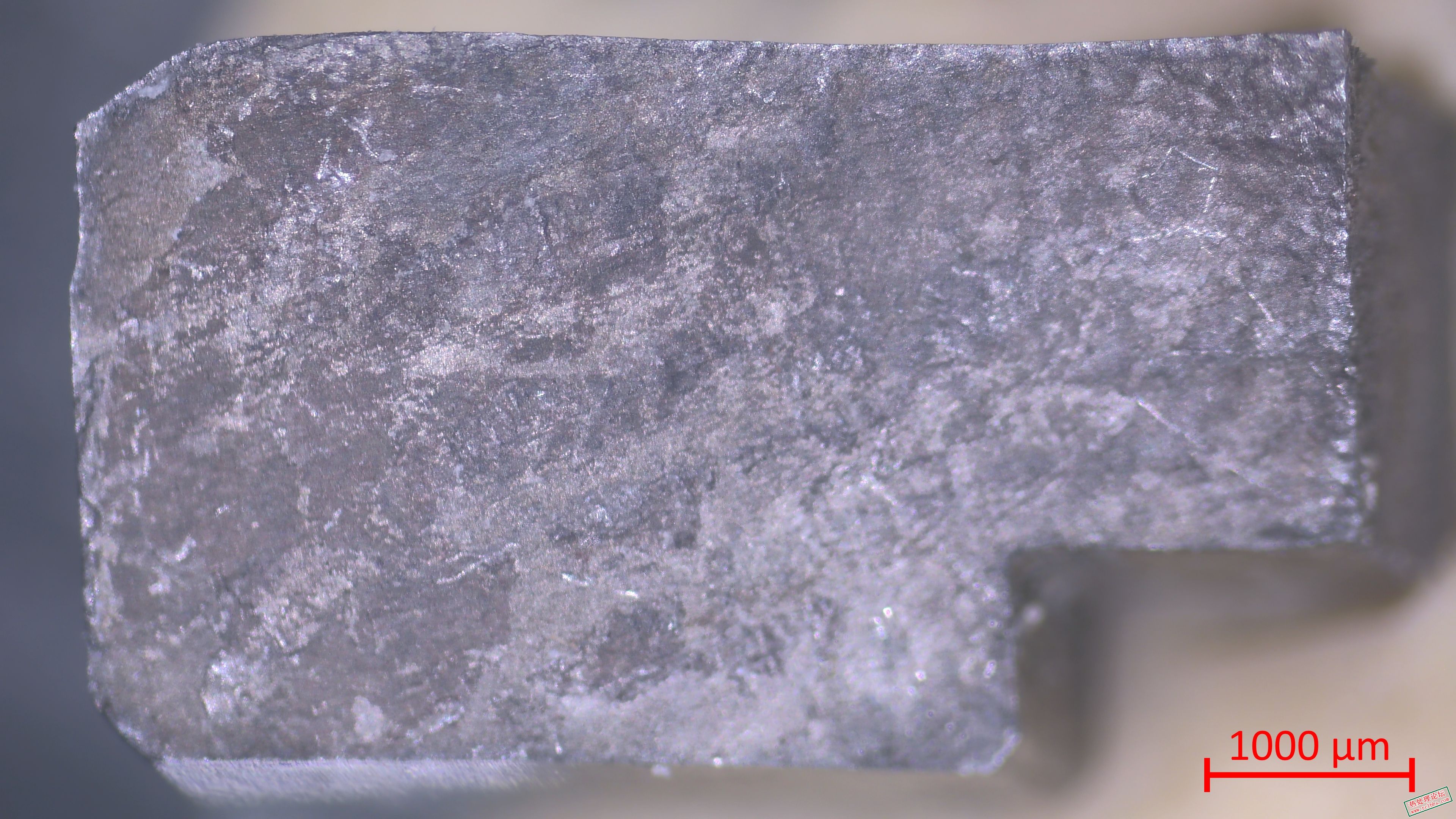

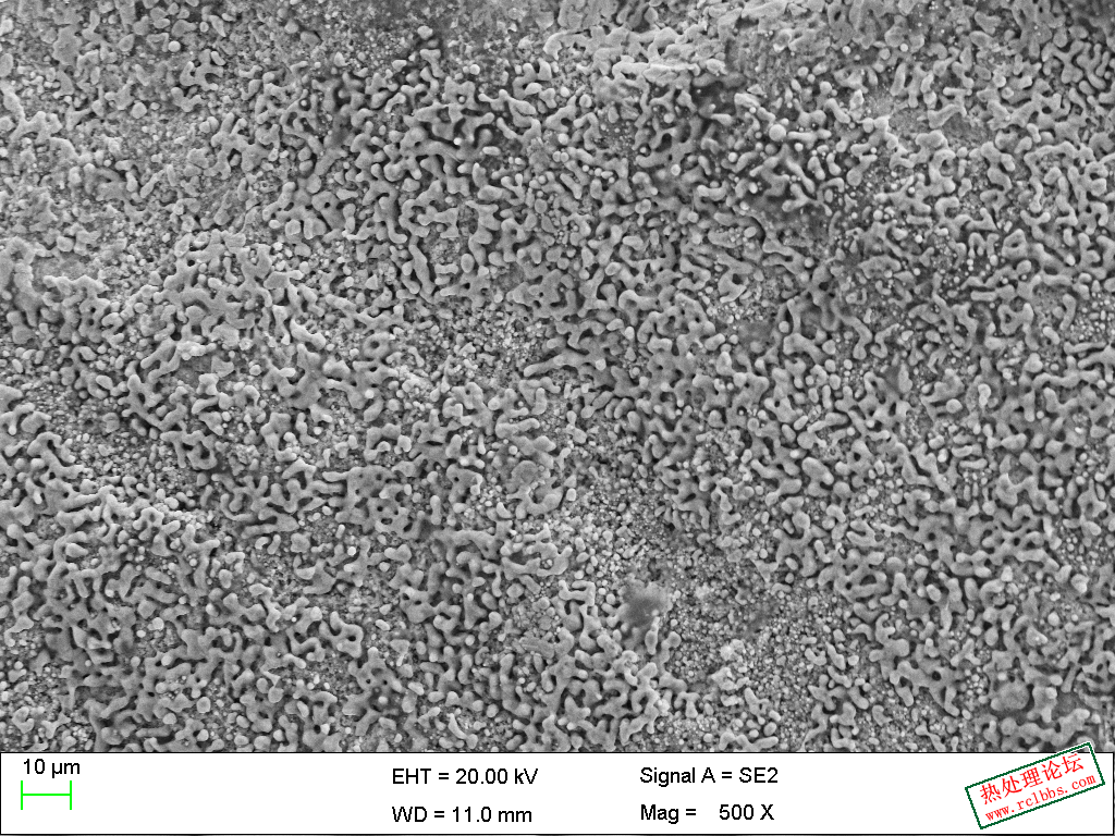

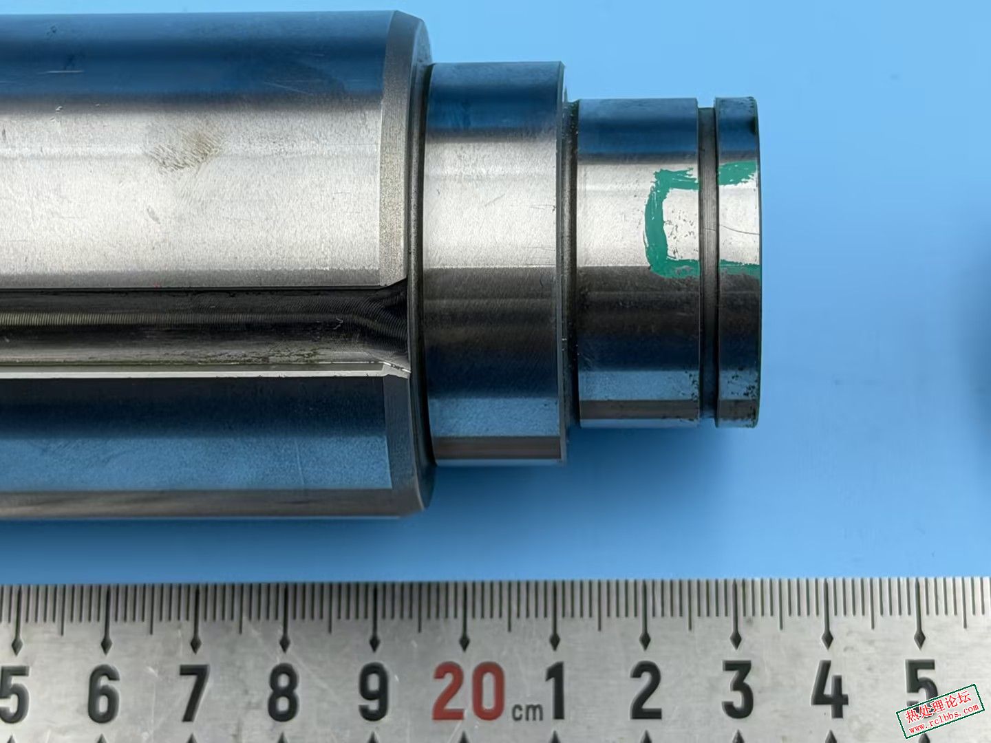

20MnCr5轴端部发现开裂,裂纹照片如图所示。
制造工序:圆棒加热+锻造成型+正火热处理+机加工+渗碳热处理

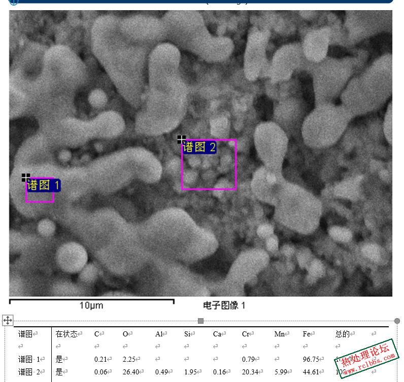

裂纹表面微观形貌和能谱,还有裂纹位置的金相照片都放在下面了,可以确定的是渗碳之前就已经开裂了,请教一下大家开裂可能的原因是什么,是锻造过程中发生的开裂吗?

发表于 2026-7-21 16:10:07 | 显示全部楼层

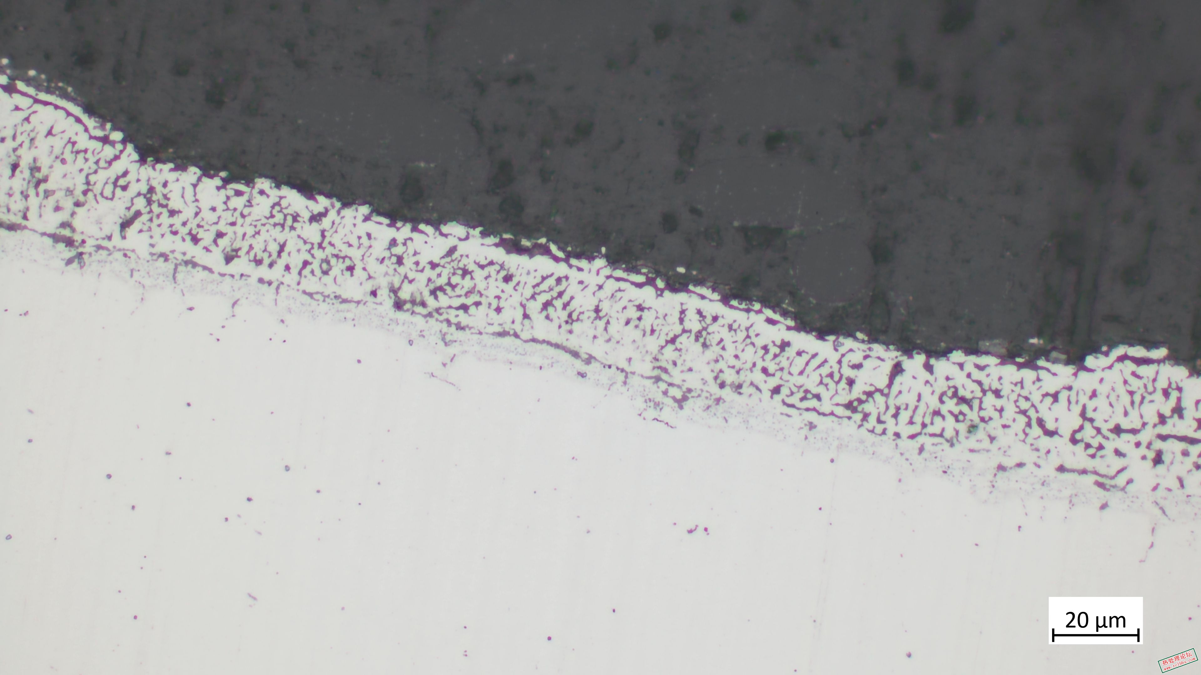

  可以看到表面很多氧化物,而且呈蜂窝状, 这种氧化物层都是在热加工高温过程产生;你的图片能看到这层氧化层比较均匀存在裂纹表面,由此推测另外一边也是均匀的,相对贴合的,而且前面经过锻造,初步判定是折叠裂纹。还及是需要多拍摄一些裂纹的照片,头部、尾部等来证明确认是否是锻造折叠。

 楼主| 发表于 2026-7-22 01:24:10 | 显示全部楼层
dzkyx1314 发表于 2026-7-21 16:10
可以看到表面很多氧化物,而且呈蜂窝状, 这种氧化物层都是在热加工高温过程产生;你的图片能看到这层氧 ...

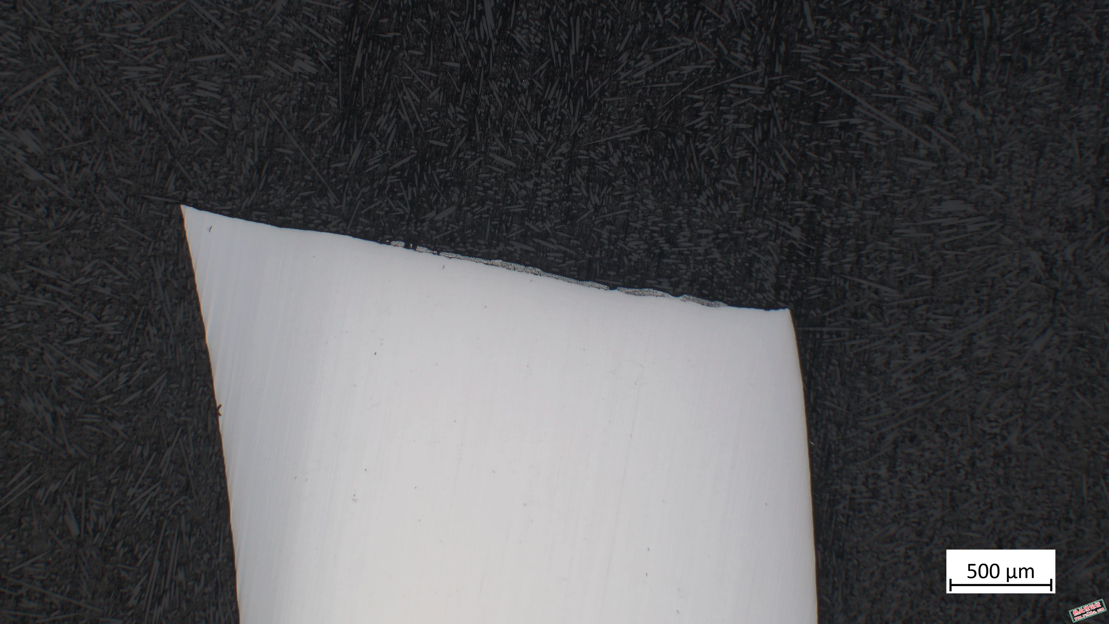

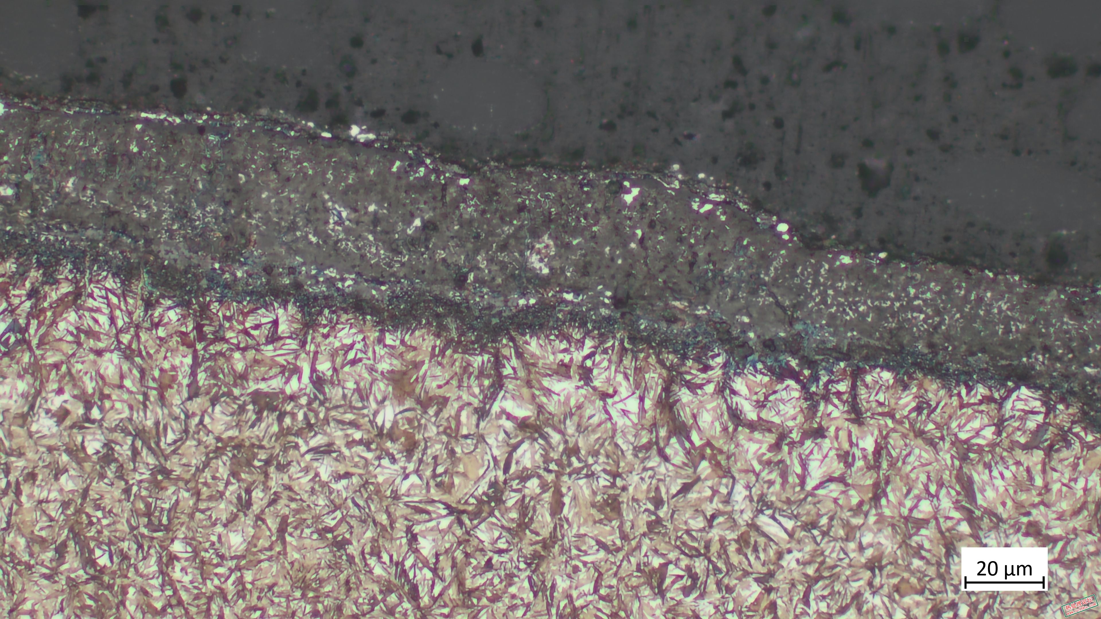

谢谢戴工,这是裂纹起始位置横截面的金相照片,另外裂纹表面宏观形貌如下图,这个裂纹很直,和之前遇到的锻造折叠不太一样呢
签到天数: 2243 天
发表于 2026-7-22 07:41:48 | 显示全部楼层
ricardo_upc 发表于 2026-7-22 01:24
谢谢戴工,这是裂纹起始位置横截面的金相照片,另外裂纹表面宏观形貌如下图,这个裂纹很直,和之前遇到的 ...
     从你现在的发的图片来看,基体确认是锻造时产生的裂纹,并不是折叠,因为折叠会有卷入会有褶皱,你这个并没有。结合之前说的高温氧化以及裂纹的平真形态,可以确认是锻造时产生的裂纹。如果是锻造前面的裂纹,锻造过程会有变形。
