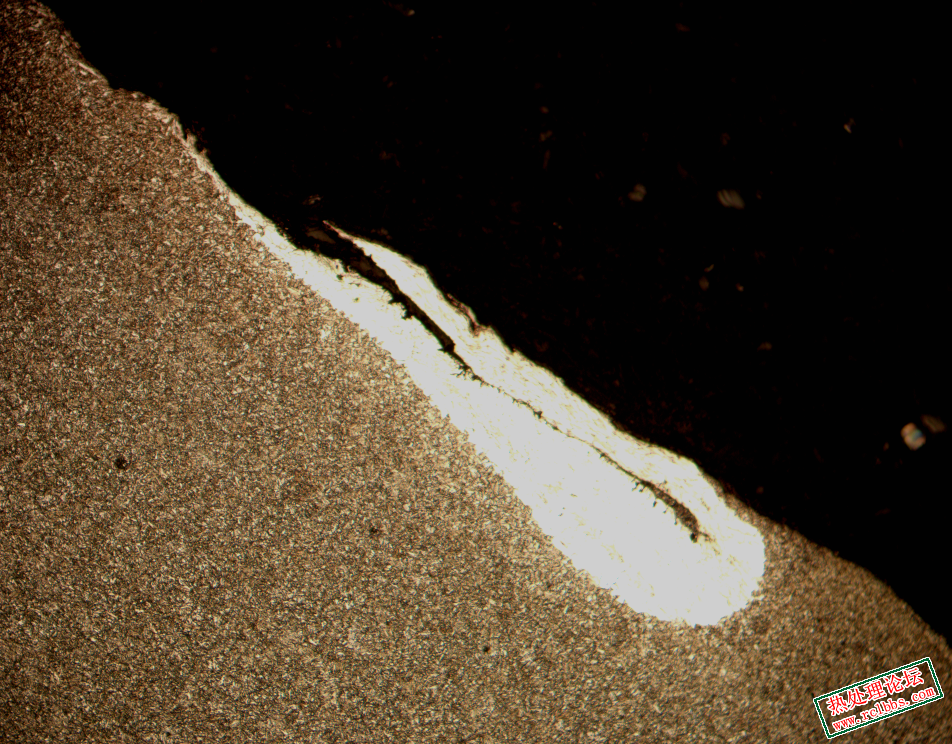

我这个材料是45钢经过调质处理,产品开裂了。淬火介质是油,.技术要求?硬度201-269HB
100倍
100倍
500倍
500倍
500倍
500倍

发表于 2026-7-20 17:24:14 | 显示全部楼层
锻造折叠了,脱碳了

发表于 2026-7-20 13:20:28 | 显示全部楼层
是不是脱碳啊,感觉有点像

 楼主| 发表于 2026-7-20 14:16:41 | 显示全部楼层
可是,相邻位置没有啊!

发表于 2026-7-20 14:21:33 | 显示全部楼层
应该是脱碳了吧。

发表于 2026-7-20 14:46:53 | 显示全部楼层
是脱碳,原材料脱碳

发表于 2026-7-21 07:33:48 | 显示全部楼层
weibo520 发表于 2026-7-20 17:24
锻造折叠了,脱碳了
如果是锻件,这很常见。专家,一看就是专家!我们一般用砂带磨掉就行了!

发表于 2026-7-21 08:31:04 | 显示全部楼层
锻造折叠,打锻件经常有这样的,后续车加工就好了

发表于 2026-7-21 09:39:53 | 显示全部楼层
锻造折叠,不算严重,如果在余量去除范围内,可以忽略不管。但是需要评估批次差异。这种情况是否为最严重的情况!

发表于 2026-7-24 16:36:09 | 显示全部楼层
锻造折叠了,脱碳了
所以锻造折叠的话为什么周围没有脱碳层啊老哥

发表于 2026-7-30 16:24:47 | 显示全部楼层
别的地方被车削掉了

签到天数: 327 天
发表于 2026-9-13 08:10:24 | 显示全部楼层
这么明显的脱碳,你说没有 :lol :lol

发表于 2026-9-13 16:55:49 | 显示全部楼层
应该是脱碳,这么大的晶粒,又白又亮,旁边黑的是氧化层?白色这块晶粒粗大,旁边折叠又多,才导致的开裂。
说个题外话,我有个疑问,45钢是不是应该先粗车再调质?您用的是油淬都能淬上火,有这个工序吗?

 楼主| 发表于 2026-9-14 06:21:38 | 显示全部楼层
油淬可以的,硬度要求不高。金相组织看3mm
