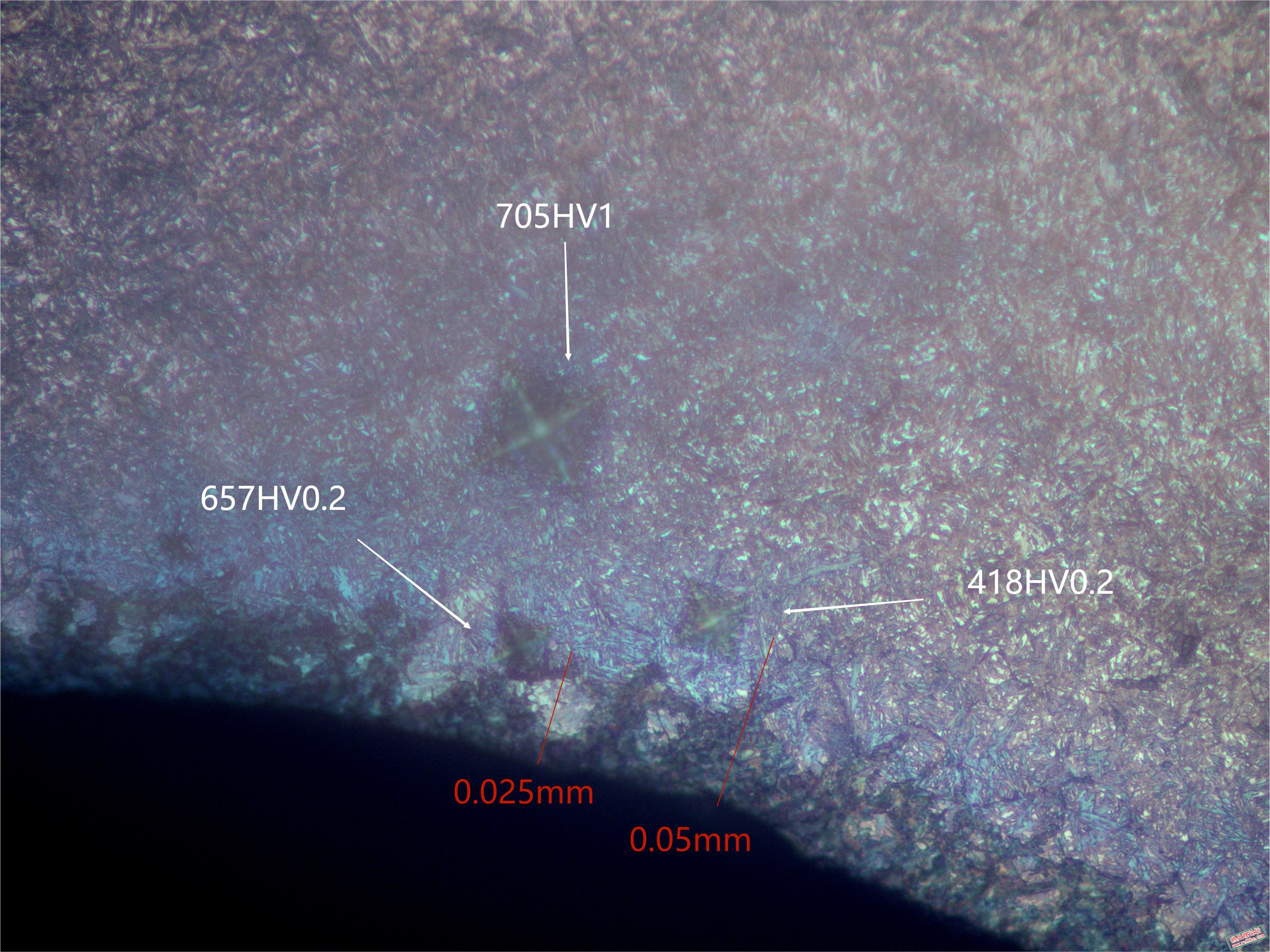

渗碳非马组织硬度比马氏体硬度高,这是什么原因

肯定是马氏体硬度高,你这0.025位置可能没打准。多测几个位置就知道了

原因是你检测偏差导致的。
你的非马组织基本在表层各处都存在,不要采用在截面上检测硬度的方式,应为距离表面太近,会产生较大偏差。
你可以之间在零件表面进行检测,使用努氏硬度检测。
