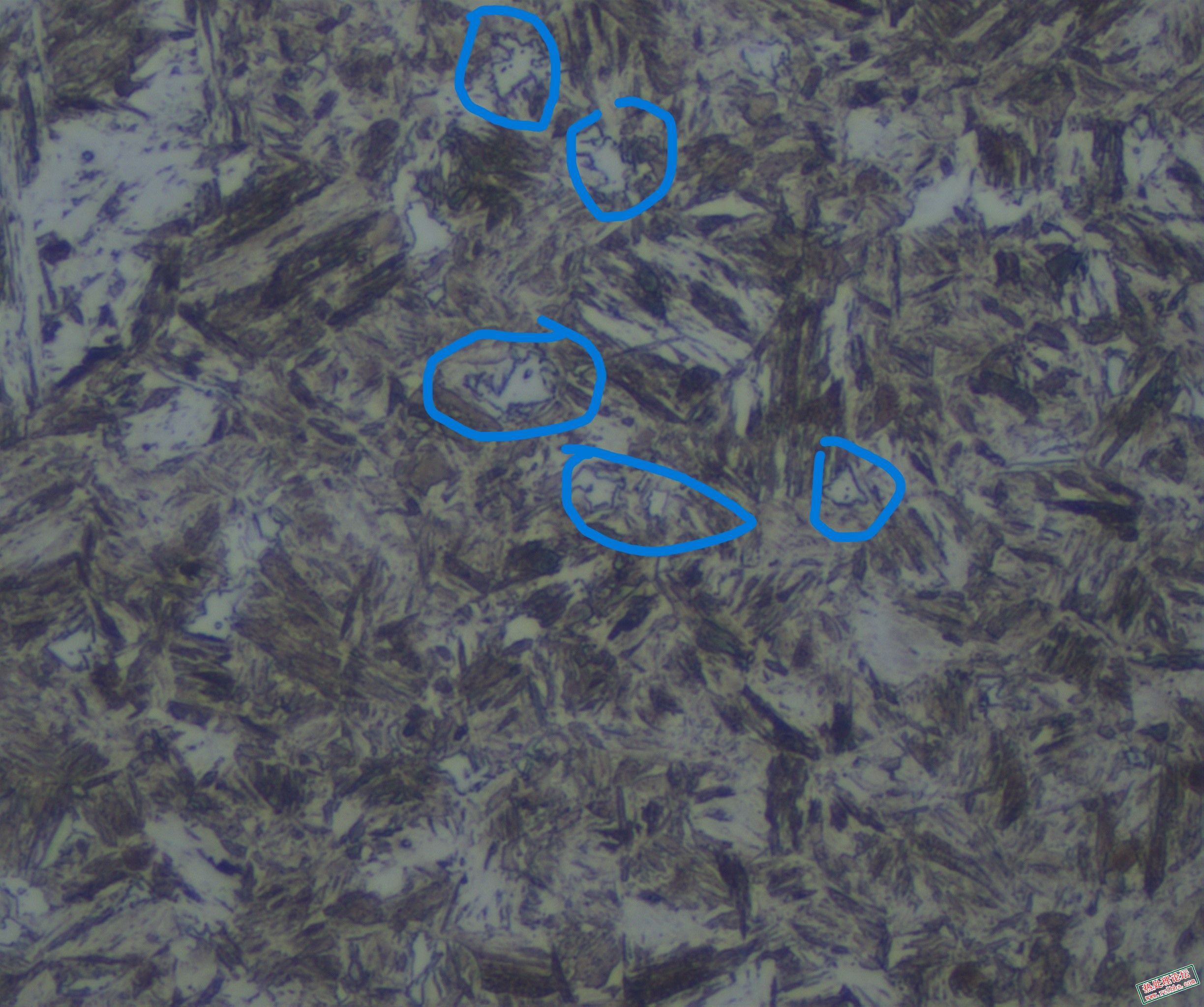

浅腐蚀下,明显带有银灰白色轮廓,这里感觉是铁素体含量多于腐蚀深后同样的位置,通常大家以深腐蚀为主,但是深腐蚀时,铁素体含量不好提取统计,要放大500倍才能明显看出白亮的带有黑色边缘轮廓,这个应该是铁素体吧,感觉不是残奥。

看金相,圈出来的是铁素体

哈哈哈,你铁素体也没圈完,还把一个板条马氏体圈进去了。

确实是的,铁素体没圈完。
