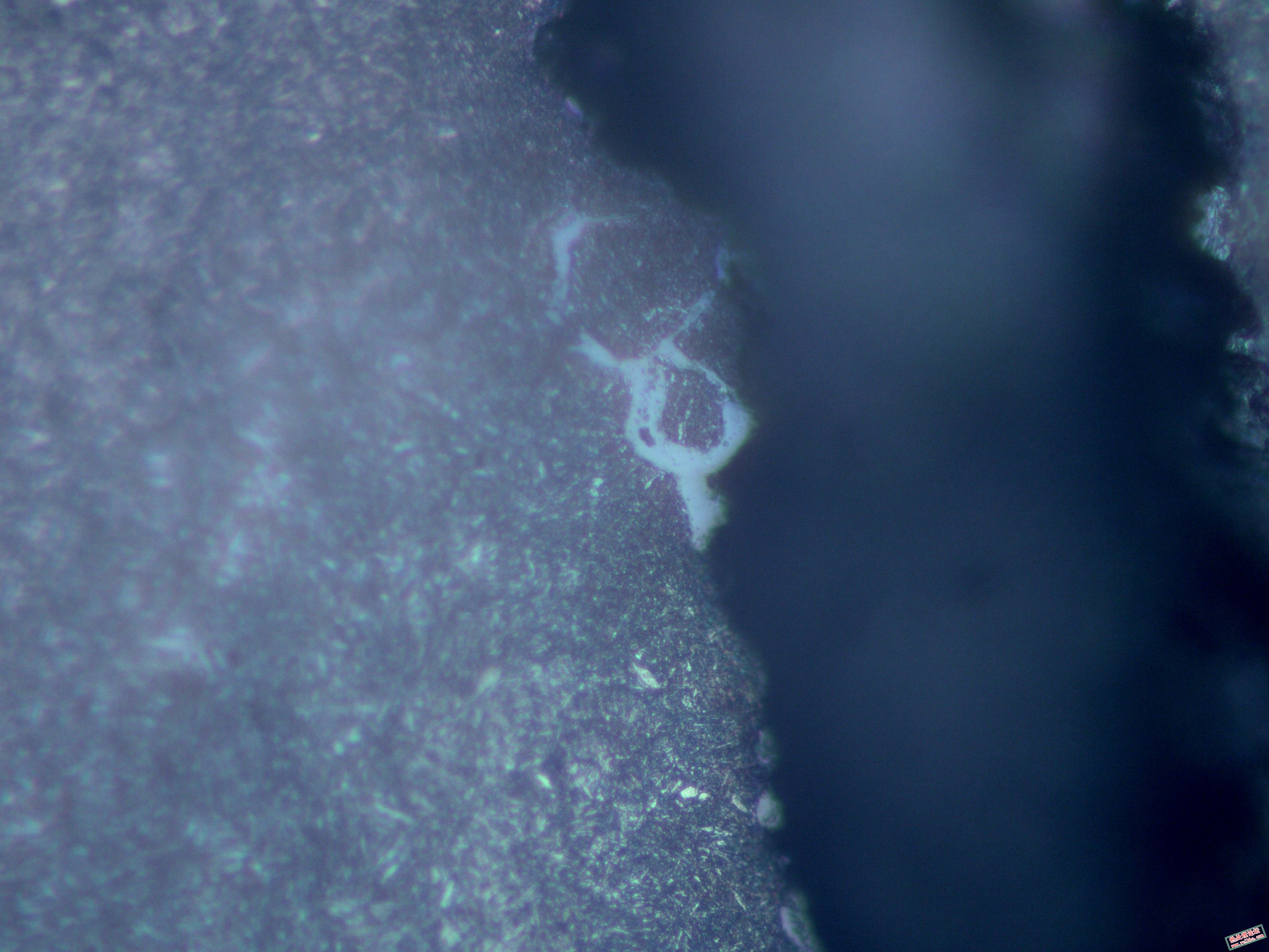

40Cr调质白色的是什么?

  这个可能和制样腐蚀和拍摄方面有关系,裂纹表面有氧化皮可能影响局部腐蚀效果。建议重新制样

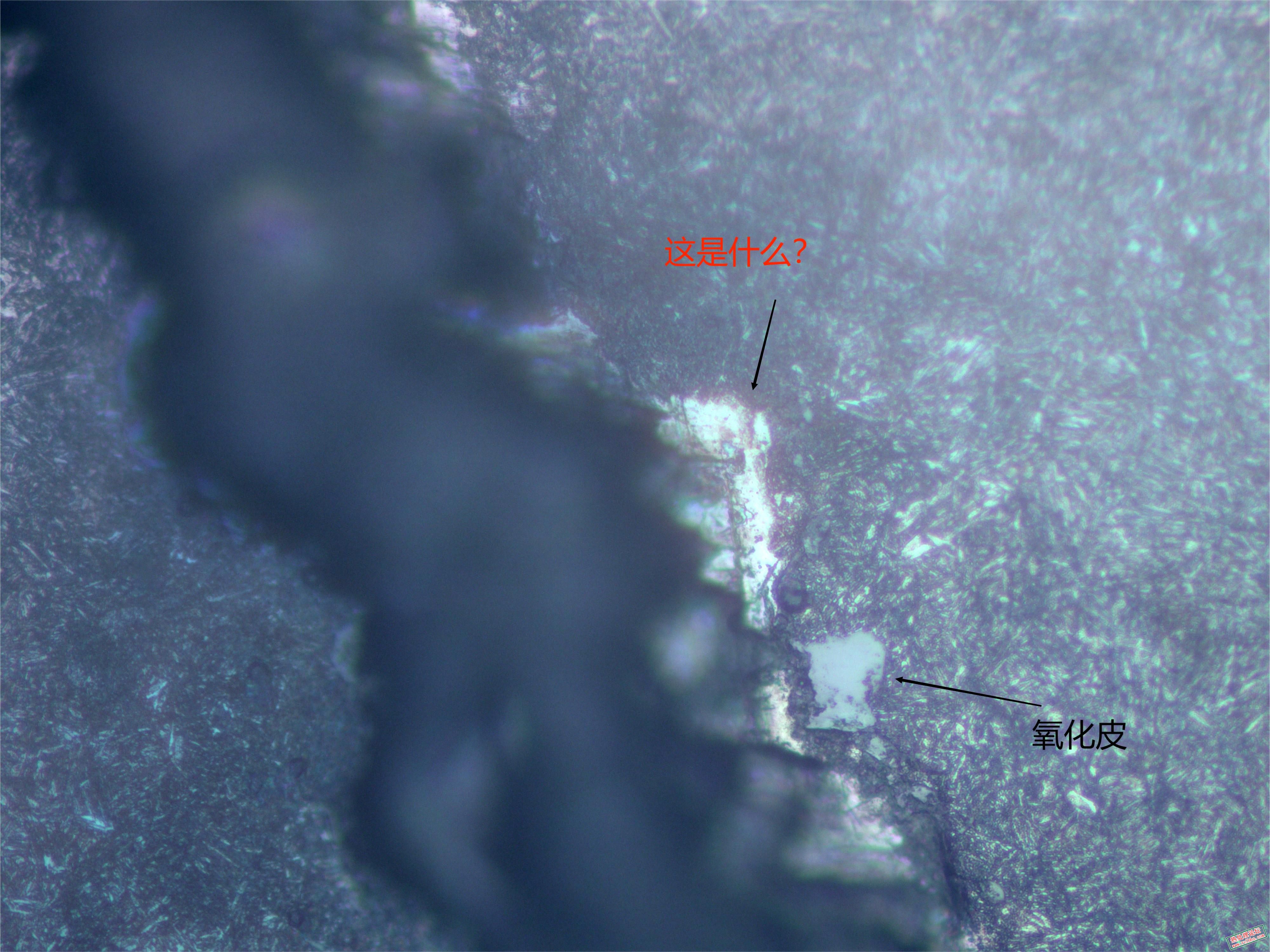

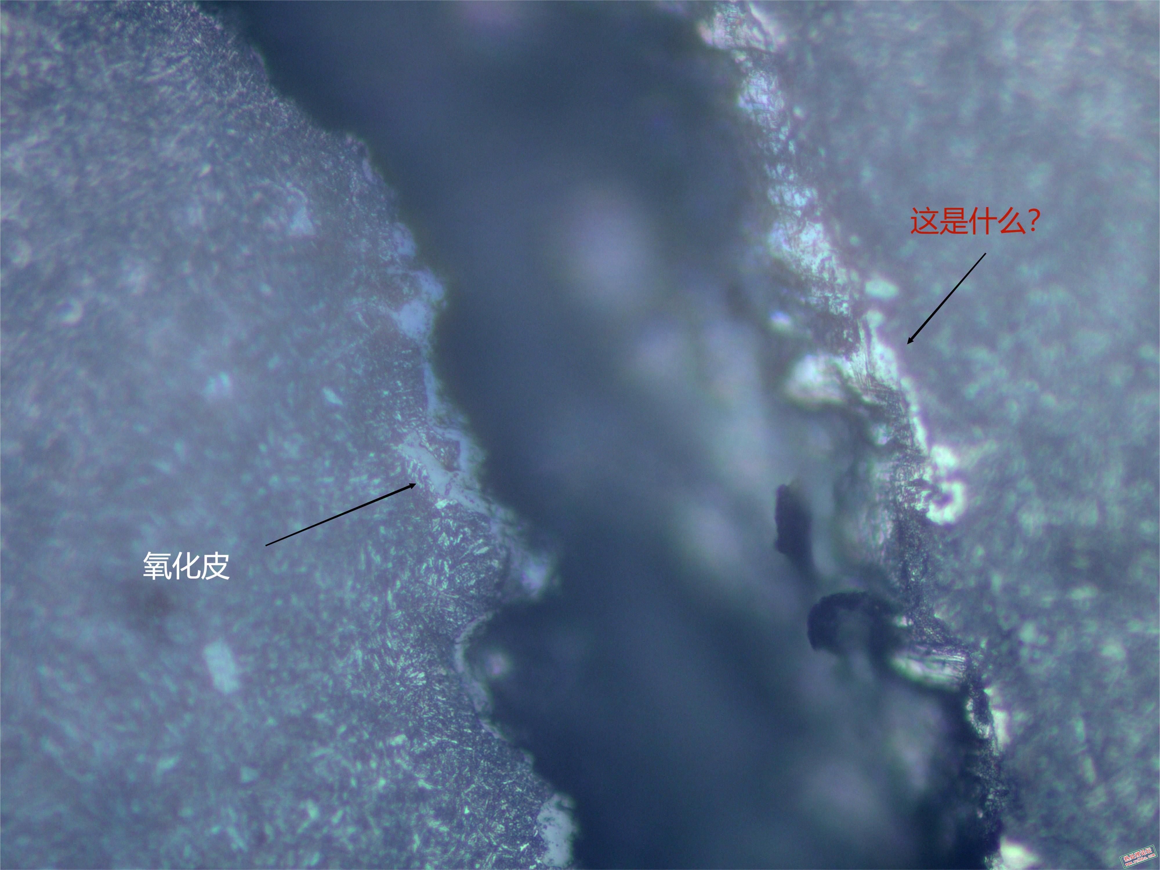

可能的原因有2种:
① 裂纹边缘由于会出现部分位置下凹的情况,这些地方在抛光的时候无法改善粗糙度,导致腐蚀的时候无法有效腐蚀,所以看上去就比较亮。
② 有可能是WEC,也就是在交变载荷的影响下出现的变质百层,通常也会在裂纹附近出现。
我觉得第①种的可能性最大。
签到天数: 791 天
 楼主| 发表于 2026-7-8 07:56:27 来自手机 | 显示全部楼层

请教一下,这是回火产生的氧化皮还是锻造产生的氧化皮

发表于 2026-7-8 09:13:02 | 显示全部楼层
请先说出你的看法,你认为是哪种?
你回火的工艺条件是什么?

 楼主| 发表于 2026-7-8 09:28:34 来自手机 | 显示全部楼层
ljjsunny 发表于 2026-7-8 09:13
请先说出你的看法,你认为是哪种?
你回火的工艺条件是什么?
半轴工艺560℃回火2小时
个人认为裂纹旁边无脱碳,所以是回火产生的氧化皮

发表于 2026-7-8 09:30:18 | 显示全部楼层
这是回火产生的氧化铁-----------------------------------------

发表于 2026-7-8 09:57:00 | 显示全部楼层
淬火开裂,高温回火氧化,,应该考虑怎么淬火硬度均匀不开裂,开裂的东西没啥意义

发表于 2026-7-8 09:57:36 | 显示全部楼层
这个是抛光液没有洗干净留在裂纹里面就是这种。我之前做过好多样都是这样,一开始也以为是不是脱碳杂质,后面确定就是抛光液。

发表于 2026-7-8 10:28:59 | 显示全部楼层
钢铁金相 发表于 2026-7-8 09:28
半轴工艺560℃回火2小时
个人认为裂纹旁边无脱碳,所以是回火产生的氧化皮 ...
我也同意你的结论,属于回火氧化。

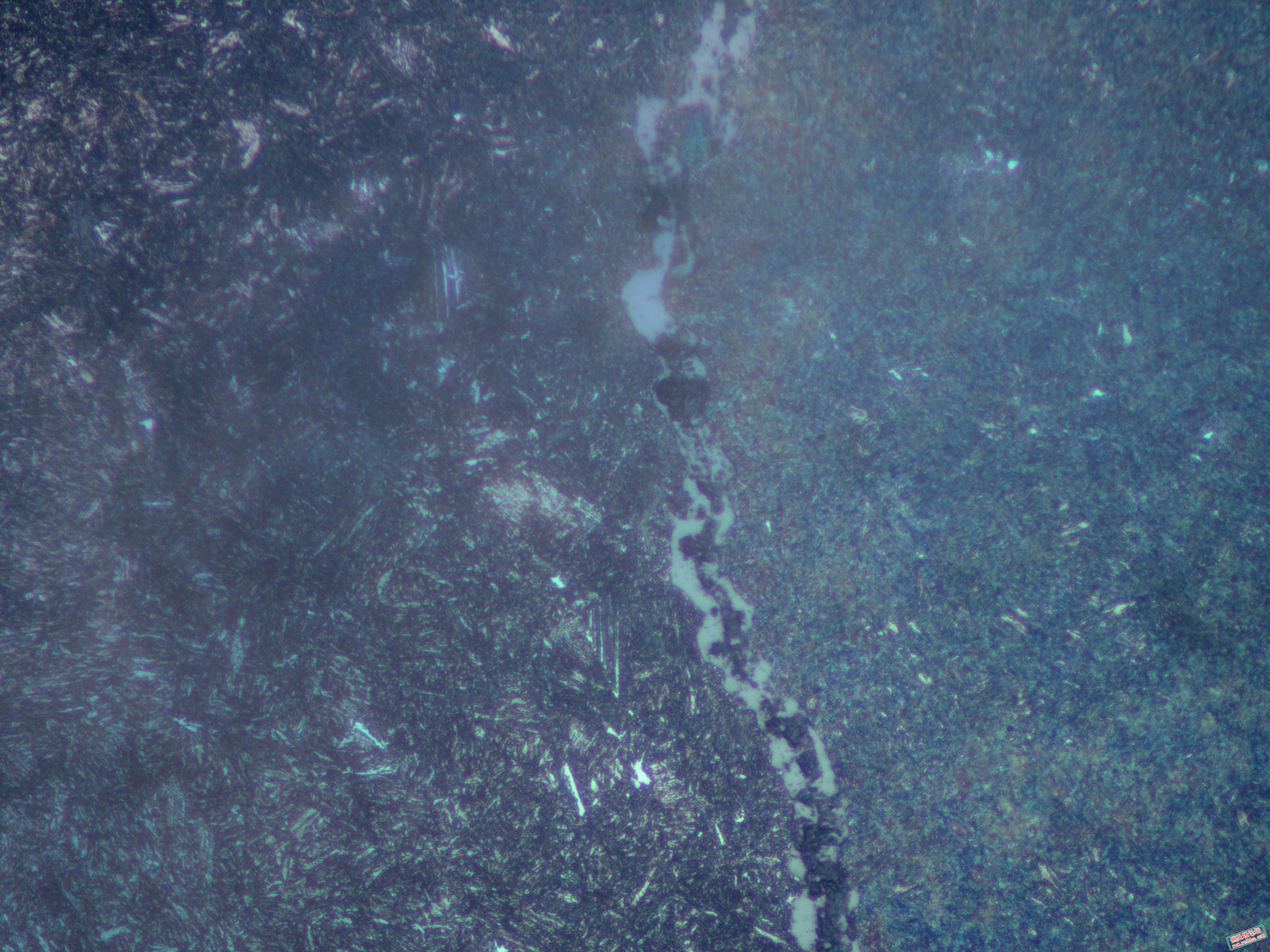

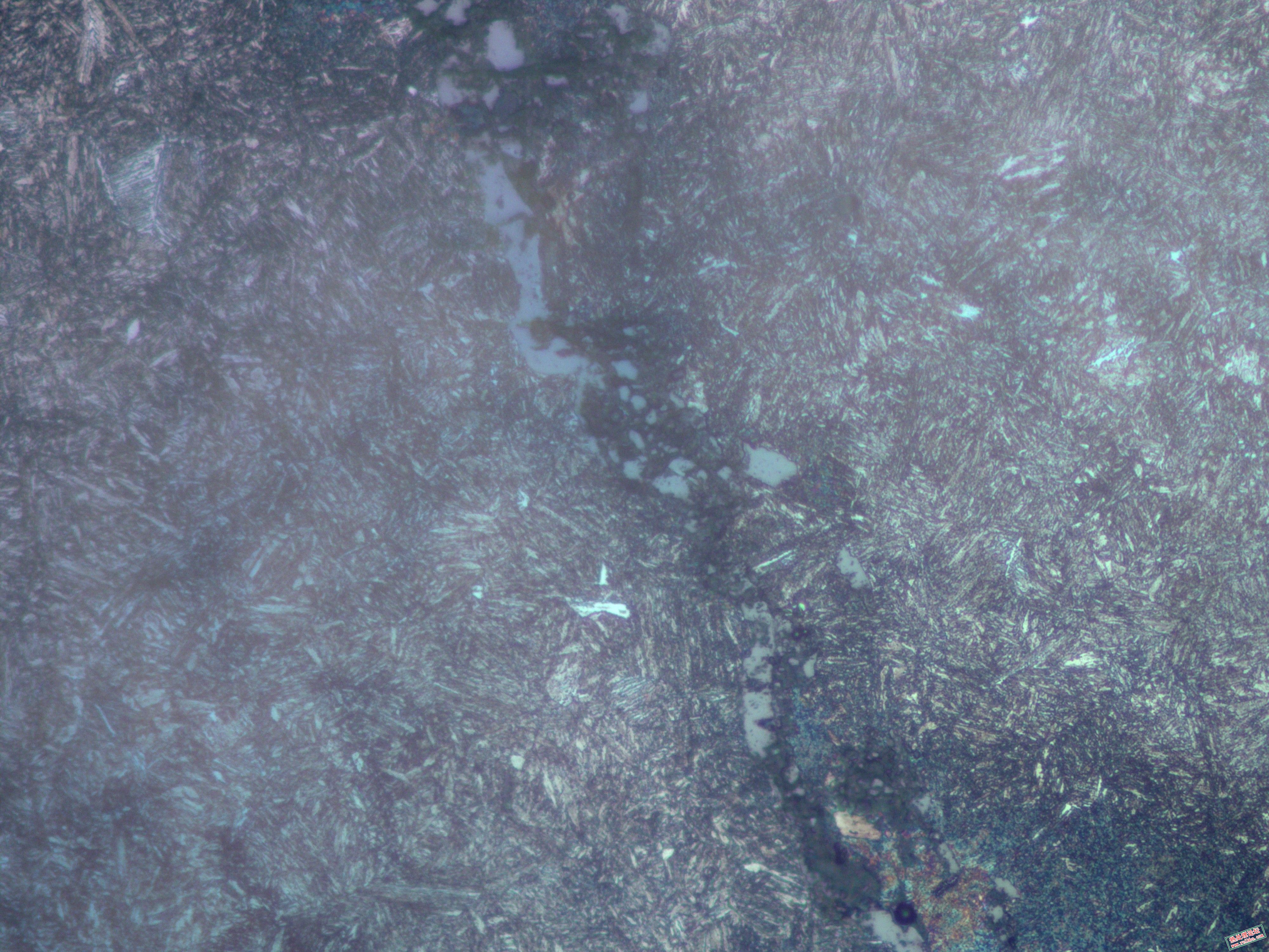

发表于 2026-7-8 13:04:48 | 显示全部楼层
   裂纹高温回火氧化皮,二次裂纹里面也有。根据这些形态看,淬火裂纹应该没跑了。

发表于 2026-7-10 09:39:49 | 显示全部楼层
有没有整条裂纹的金相
签到天数: 791 天
 楼主| 发表于 2026-7-10 15:46:20 来自手机 | 显示全部楼层
大拇指 发表于 2026-7-10 09:39
有没有整条裂纹的金相
没有,只有宏观
签到天数: 109 天
发表于 2026-7-14 17:19:31 | 显示全部楼层
脱碳,应该像是锻造时候产生的裂纹
