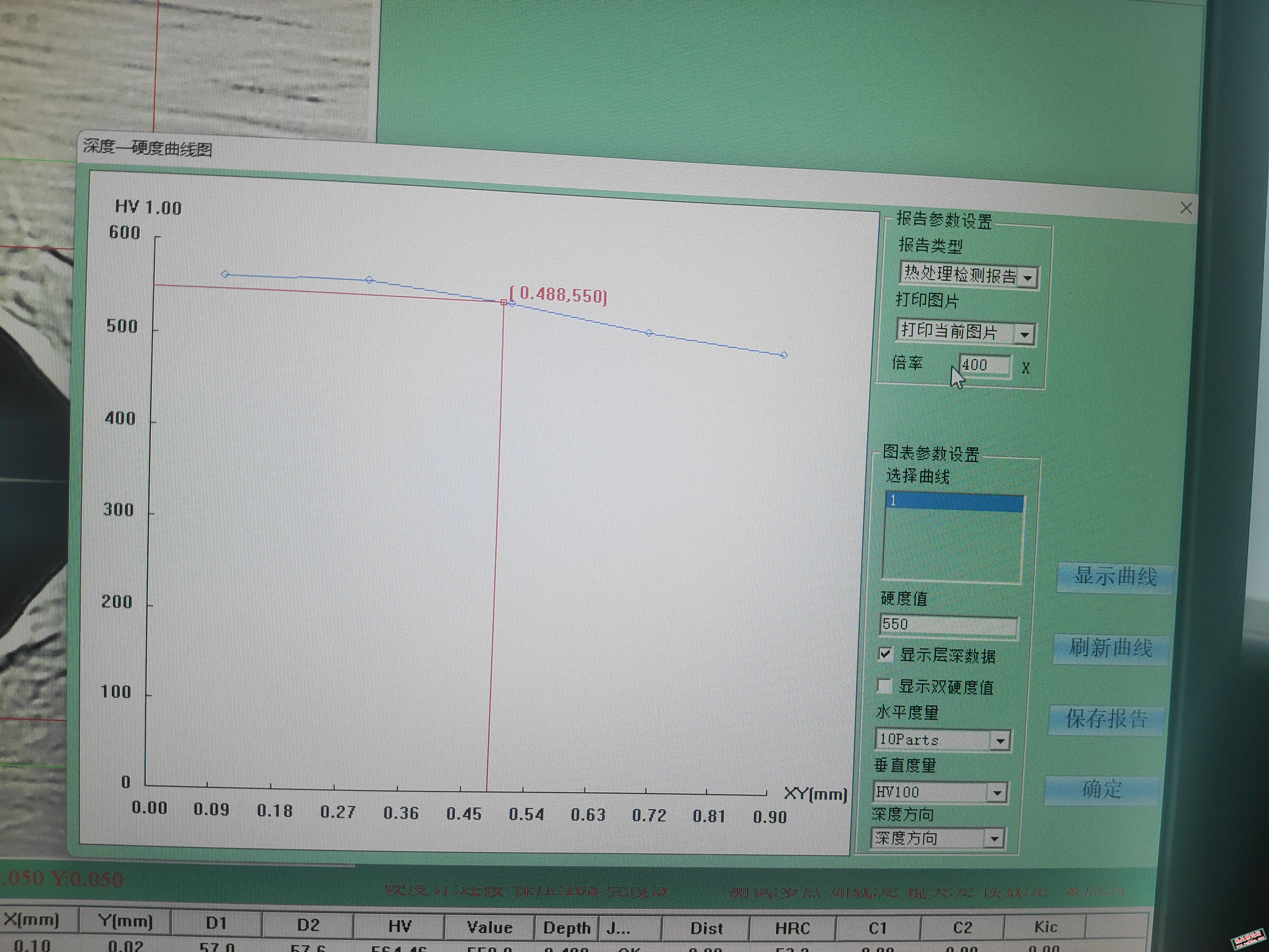

各位大佬,我这边有个齿轮故障件50000km,磨损,无断齿,非马无异常
经检测
节圆部位表面硬度54HRC,有效硬化层0.5mm,
齿根部位表面硬度58.1HRC,有效硬化层0.8mm(技术要求58-63hrc  0.8-1.2mm),供方说是因为表面摩擦生热导致有效硬化下降,这种说法可信吗?

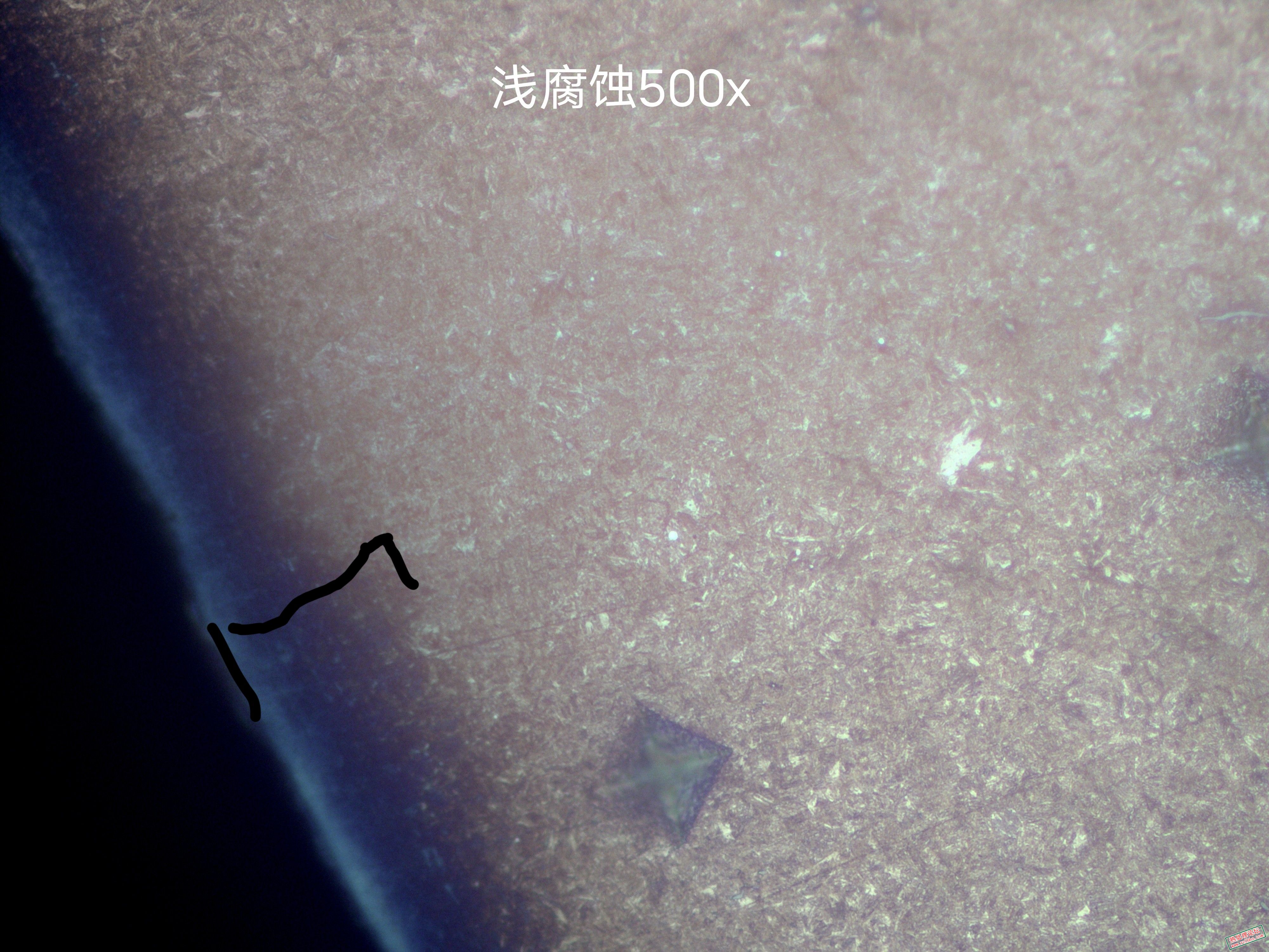

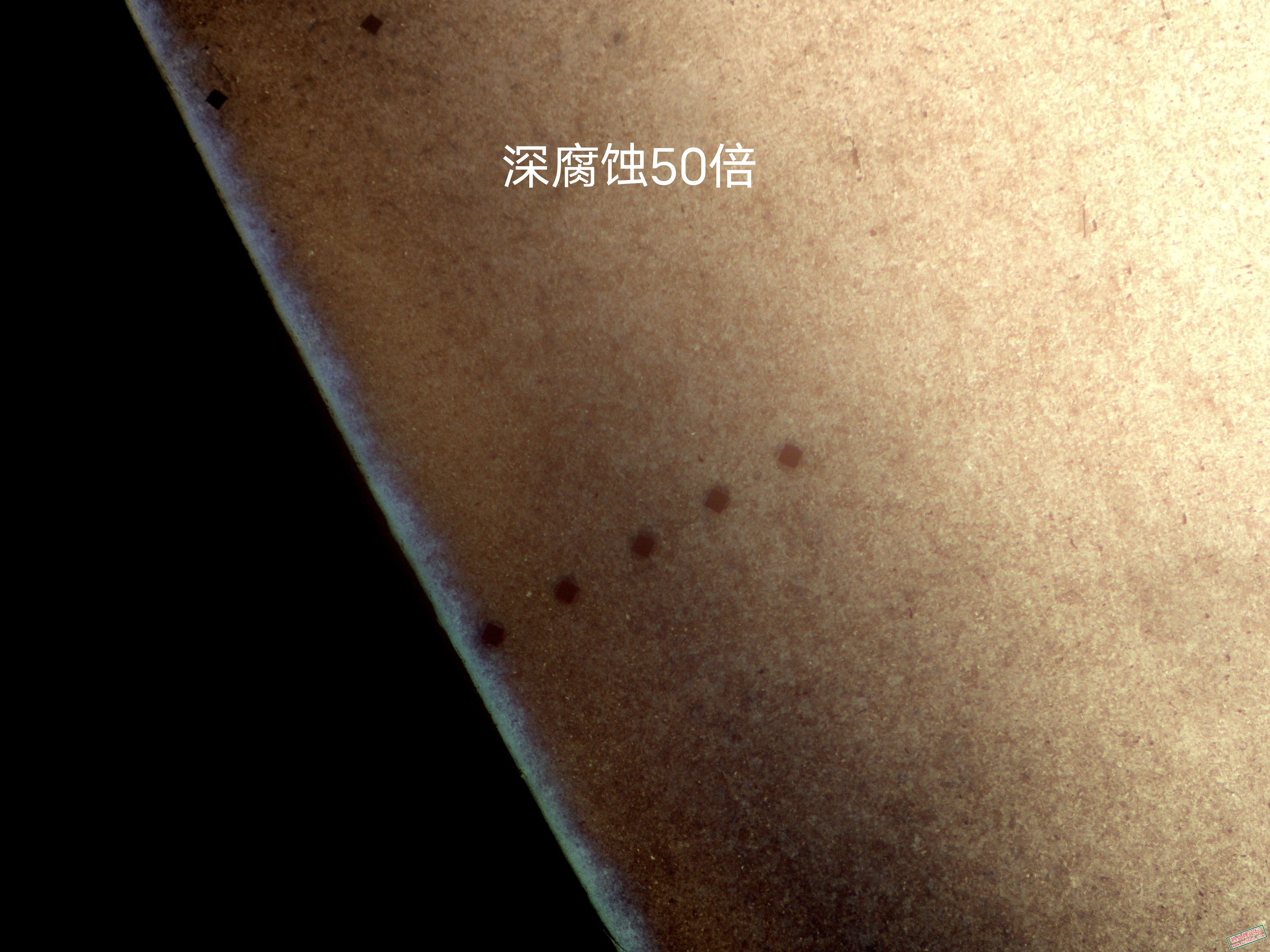

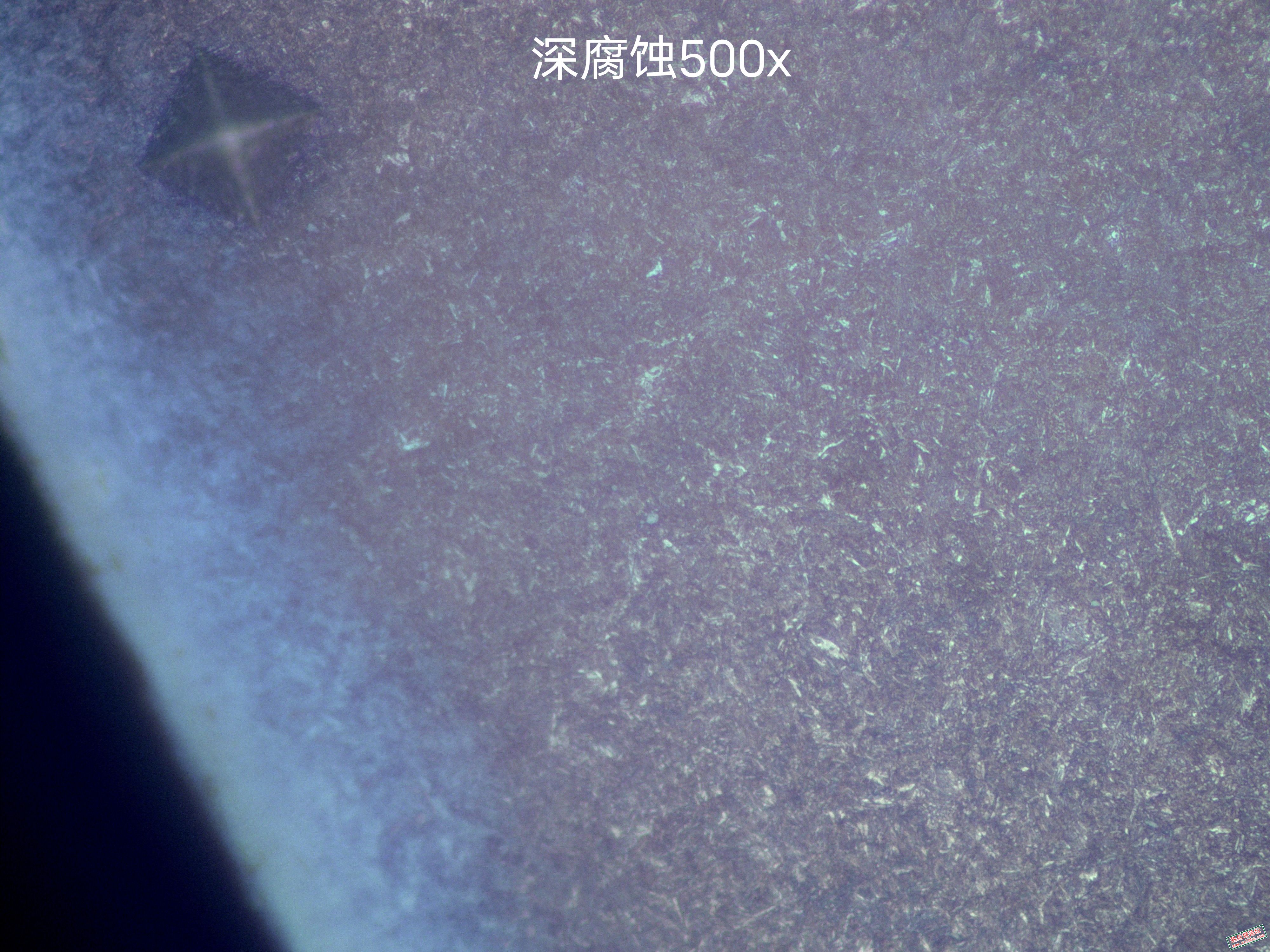

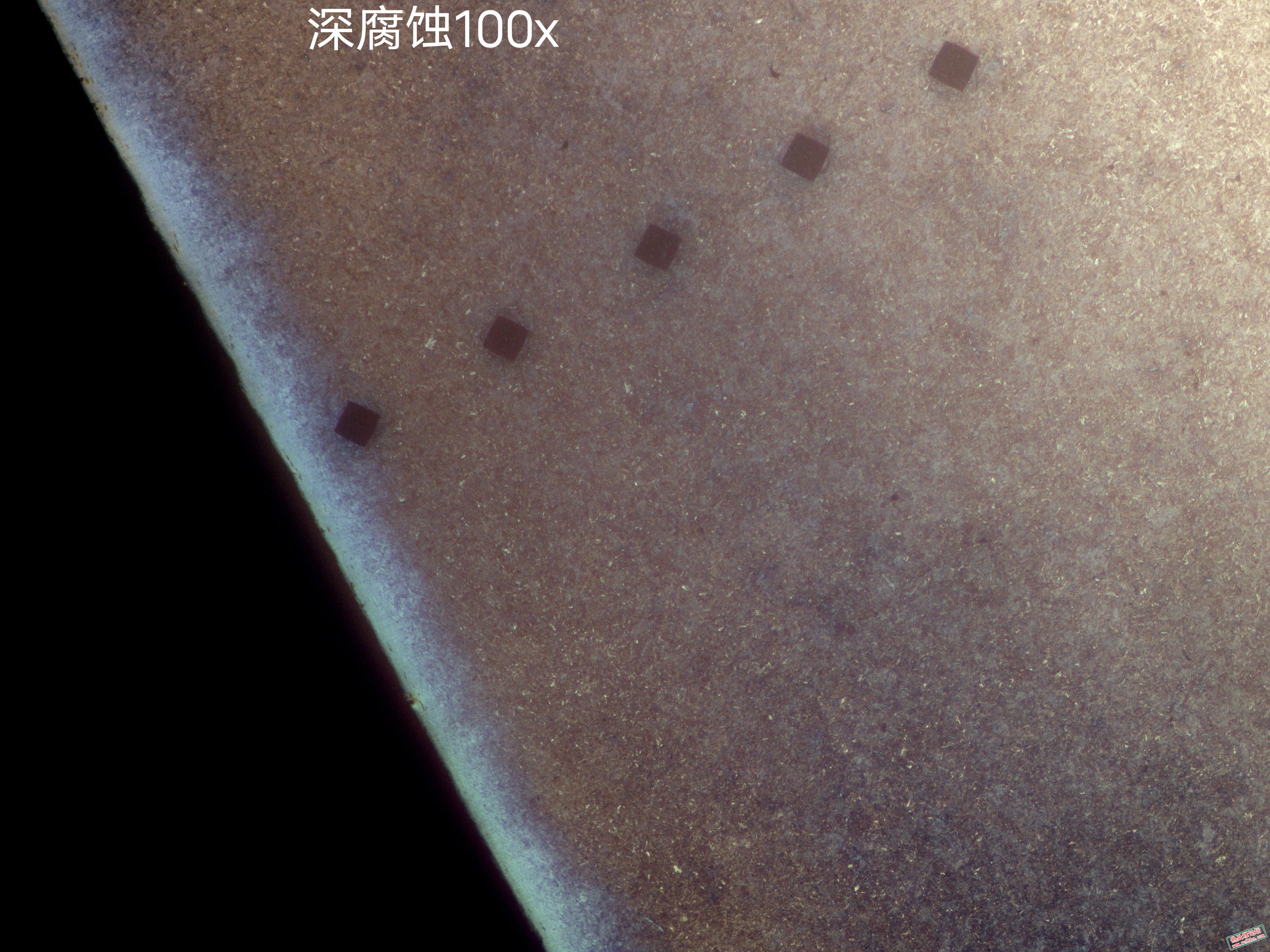

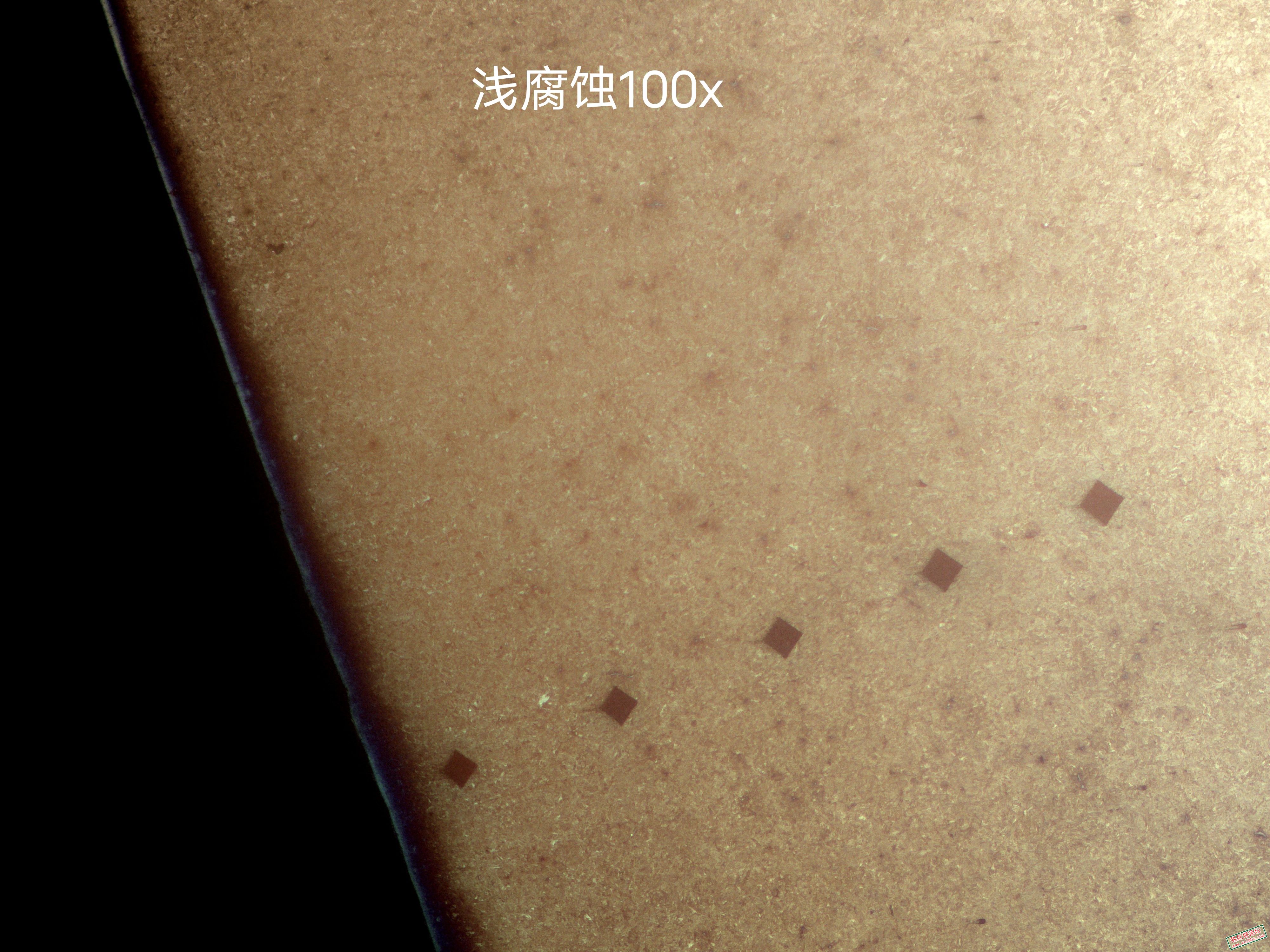

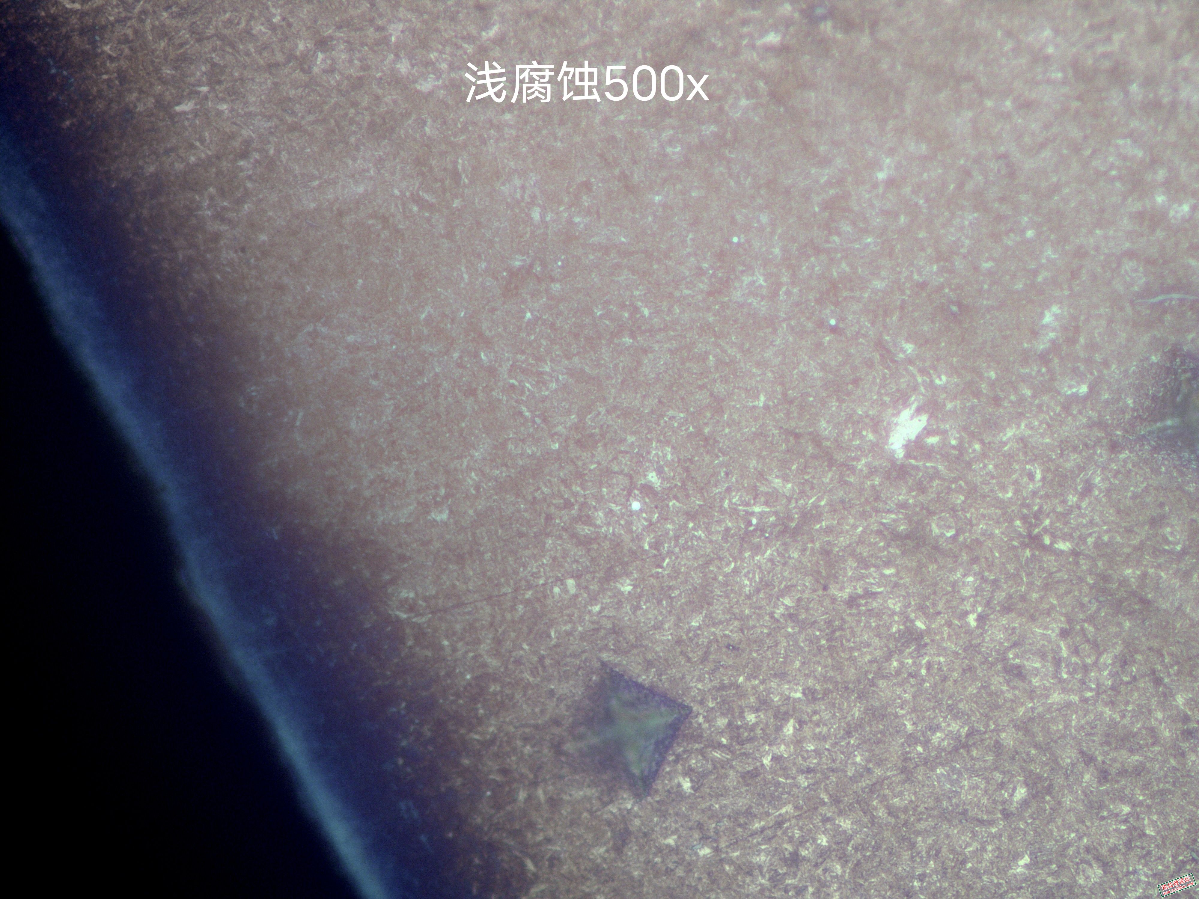

 楼主| 发表于 2026-7-3 09:42:32 来自手机 | 显示全部楼层
dzkyx1314 发表于 2026-7-3 07:39
有这种情况,这个通过金相组织就能看出来了,看下磨损量、层深变化情况、组织变化情况,如果确定接触位置有 ...
金相组织出来了,劳烦您看一下

签到天数: 1254 天
发表于 2026-7-3 10:01:01 | 显示全部楼层
很明显是高温回火马氏体,也就验证了供方的结论。

发表于 2026-7-4 07:41:37 | 显示全部楼层
jinxian 发表于 2026-7-3 09:42
金相组织出来了,劳烦您看一下
这样了看的话,接触表面已经过热回火,需要从产热和冷却方面着手考虑一下。

 楼主| 发表于 2026-7-4 09:52:21 来自手机 | 显示全部楼层
dzkyx1314 发表于 2026-7-4 07:41
这样了看的话,接触表面已经过热回火,需要从产热和冷却方面着手考虑一下。 ...
请教,为什么只有这一小部分,高温回火后颜色变暗,下面颜色好像没什么变化
签到天数: 2243 天
发表于 2026-7-4 13:04:21 | 显示全部楼层
jinxian 发表于 2026-7-4 09:52
请教,为什么只有这一小部分,高温回火后颜色变暗,下面颜色好像没什么变化 ...
因为这层是直接接触的,温度更高,后面是传导传热的,温度高组织更容易腐蚀。还有表面还会有一定反酸情况。

发表于 2026-7-6 08:31:04 | 显示全部楼层
你打的硬度梯度就说明问题了。
