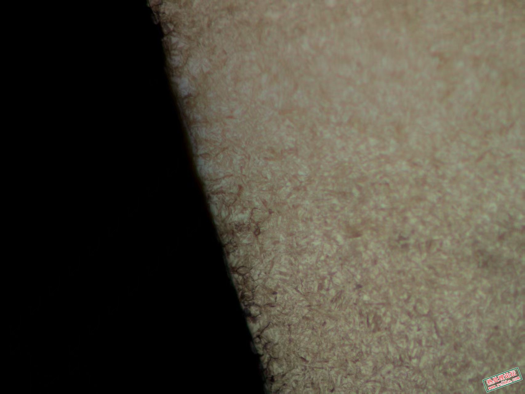

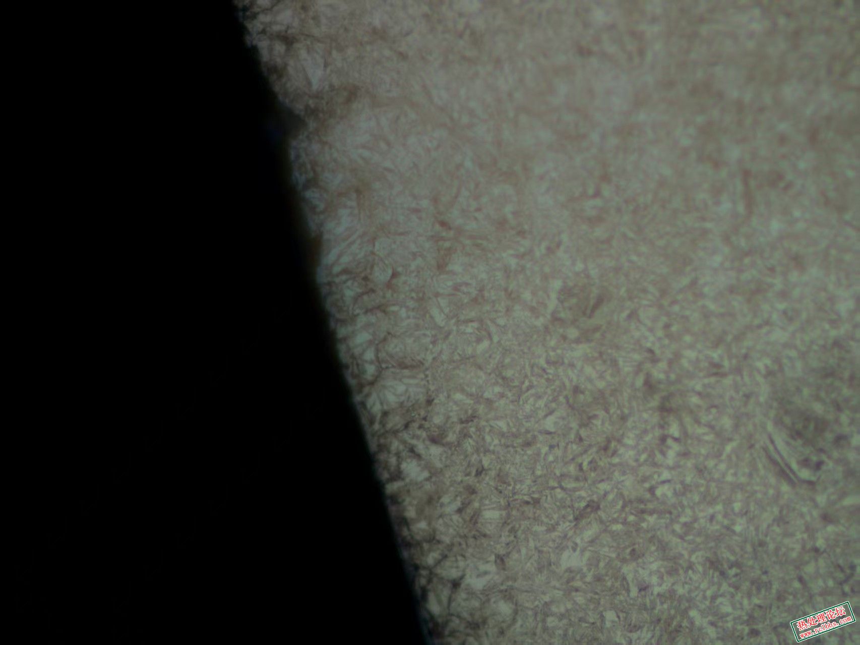

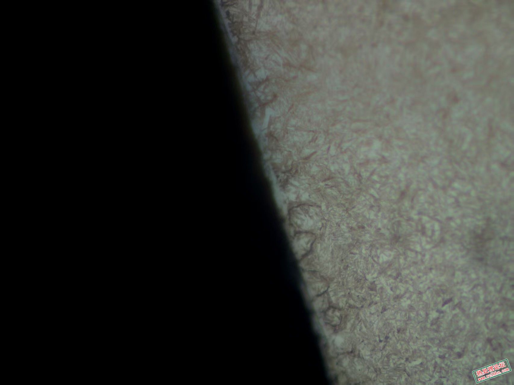

故障件,渗碳齿轮是表面晶间氧化,还是裂纹

晶间氧化,我们是不腐蚀看的,你是不是用的2%的硝酸酒精腐蚀过,从图片看氧化很少,表面有没有磨过呢,我认为是表面氧化

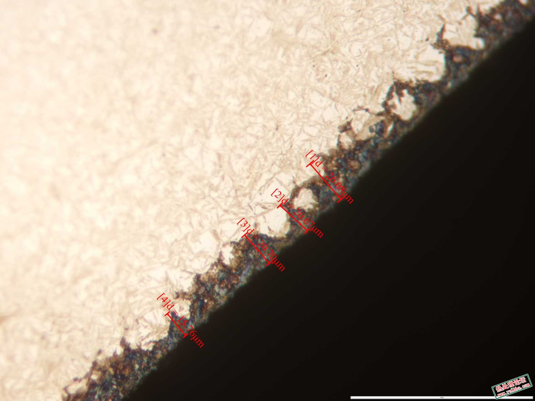

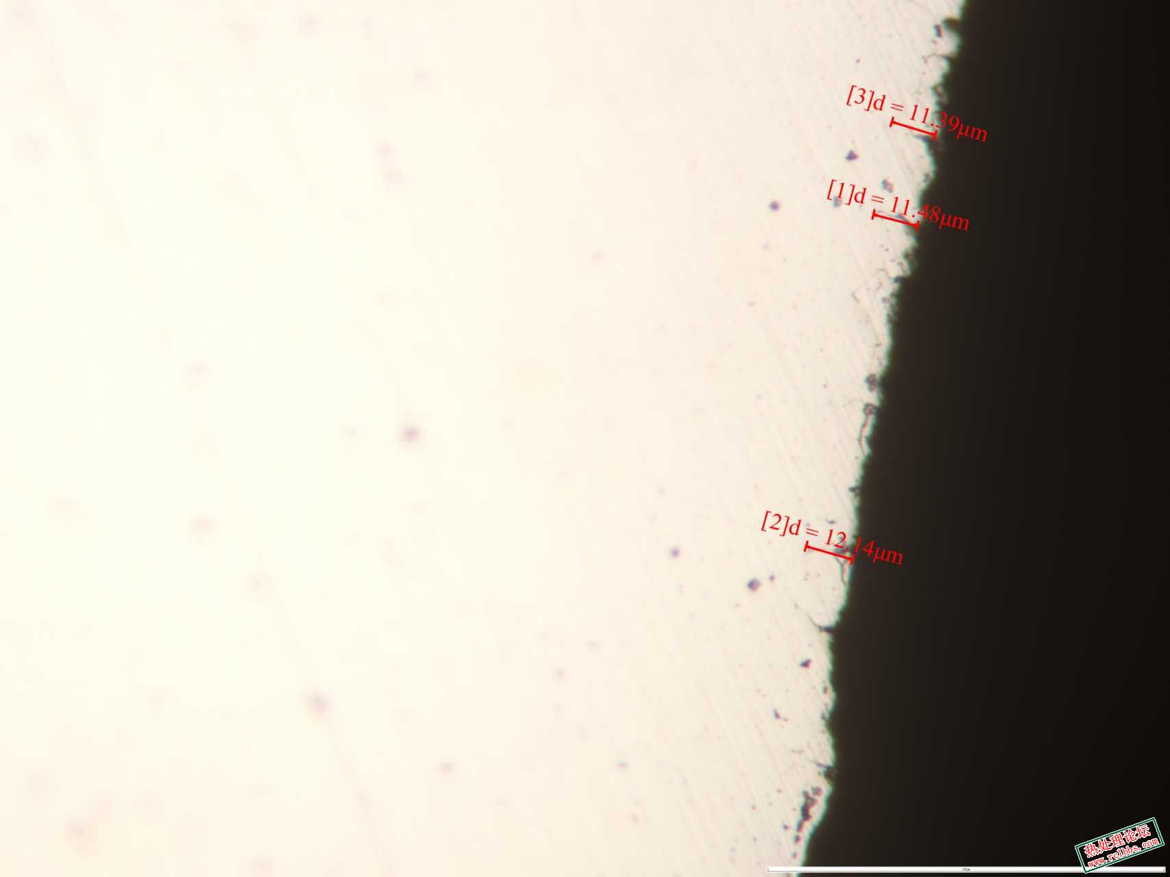

这是我们做的境界氧化和表面氧化
表面氧化2%溶液500倍
表面氧化2%溶液500倍
晶界氧化不腐蚀500倍
晶界氧化不腐蚀500倍

看着应该是晶间氧化,强渗+扩散多长时间?时间越久内氧化越严重
