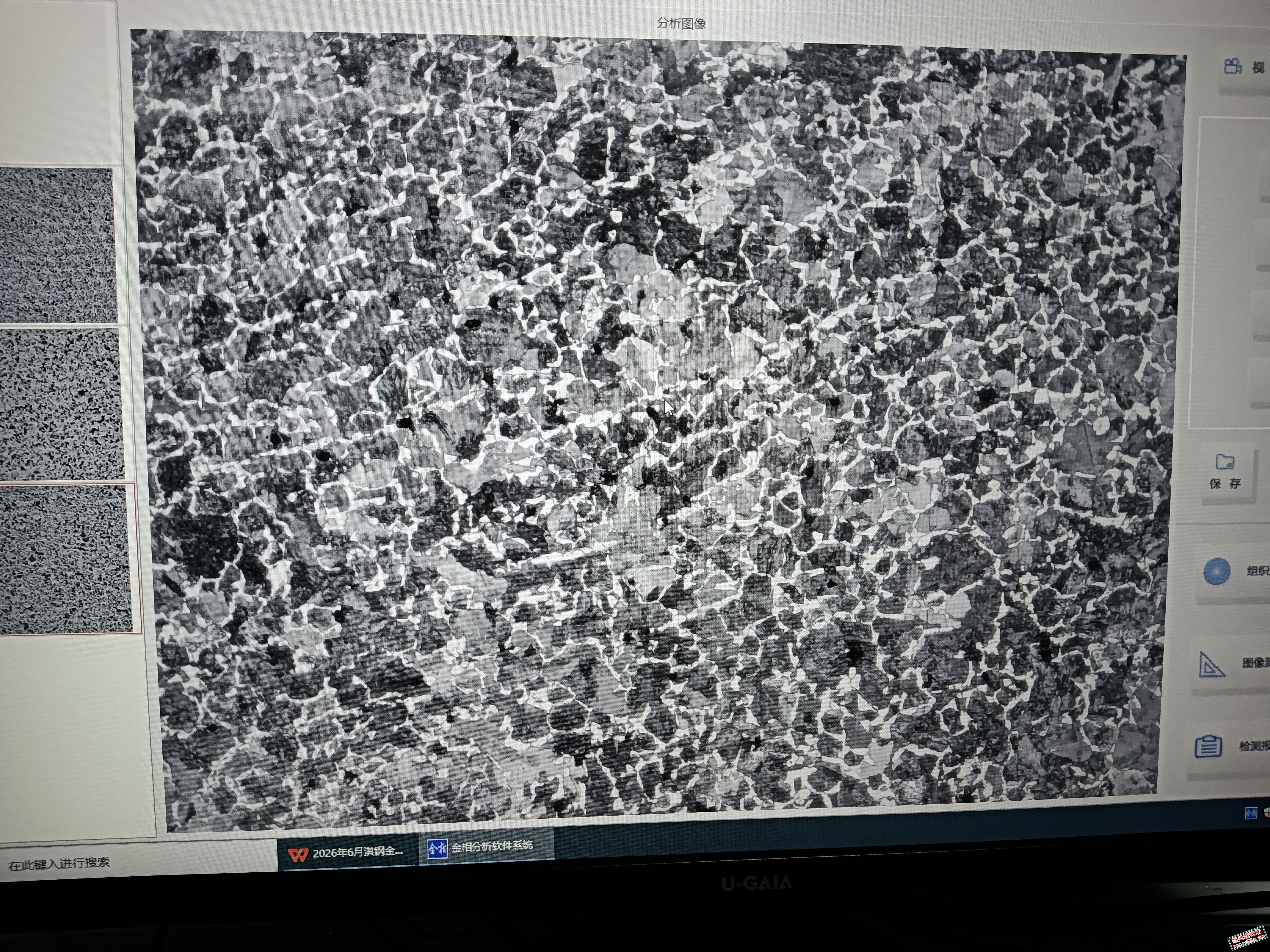

各位好:
    有谁做过TL1356材料的零件等温正火没? 可否介绍下工艺。 我司现工艺:加热860  ,快冷在700左右进等温炉,660等温;硬度在205HB-210HB左右;就是组织不是很好,铁素体有些网状,请各位老师帮指导下怎样能改善金相组织,谢谢!!

发表于 2026-6-30 17:01:49 | 显示全部楼层
JACK0909 发表于 2026-6-27 15:29
金相组织如下,请查看
你这组织不光有网状,还有带状铁素体分布,更要注意了!
先分析一下你的工艺:860℃加热→快冷到 700℃进等温炉→660℃等温
700℃落在 Ar3~Ar1 两相区区间,工件进入等温炉前,在 700℃区间缓慢停留 / 缓冷,奥氏体晶界优先析出先共析铁素体,沿原奥氏体晶界连成连续网状铁素体;
进入 660℃等温后,剩余奥氏体转珠光体,网状铁素体被保留,金相可见晶界一圈白铁素体。
我的推荐工艺如下:
① 加热温度:880℃(原 860 偏低,奥氏体化均匀化不足)
② 强风冷 / 喷雾快冷至 640~650℃直接进等温炉(全程冷速控制:≥1.2℃/s,快速穿过 Ar3~700℃两相危险区,不给晶界铁素体析出时间)
③ 等温温度:650℃恒温(原 660 略高,下调 10℃,珠光体转变更充分,铁素体更细碎等轴)
④ 等温结束随炉缓冷至 500℃以下出炉空冷,避免出炉过快产生应力。
这样可以获得目标理想组织:等轴块状铁素体 + 均匀细片状珠光体,无连续网状、带状≤2 级,硬度维持 200~215HB。

 楼主| 发表于 2026-6-27 15:29:52 | 显示全部楼层
签到天数: 261 天
发表于 2026-6-30 16:49:06 | 显示全部楼层
图片组织的位置是哪里

 楼主| 发表于 2026-7-2 14:42:27 | 显示全部楼层
先分析一下你的工艺:860℃加热→快冷到 700℃进 ...
好的  ,我下次正火试下 ; 客户要求的是铁素体和珠光体,这个材料也第一次接触,总感觉中碳钢正火组织做得不好,感谢老师指导。

 楼主| 发表于 2026-7-2 15:00:07 | 显示全部楼层
hnhxslr 发表于 2026-6-30 16:49
图片组织的位置是哪里
就是汽车齿套零件截面的位置
