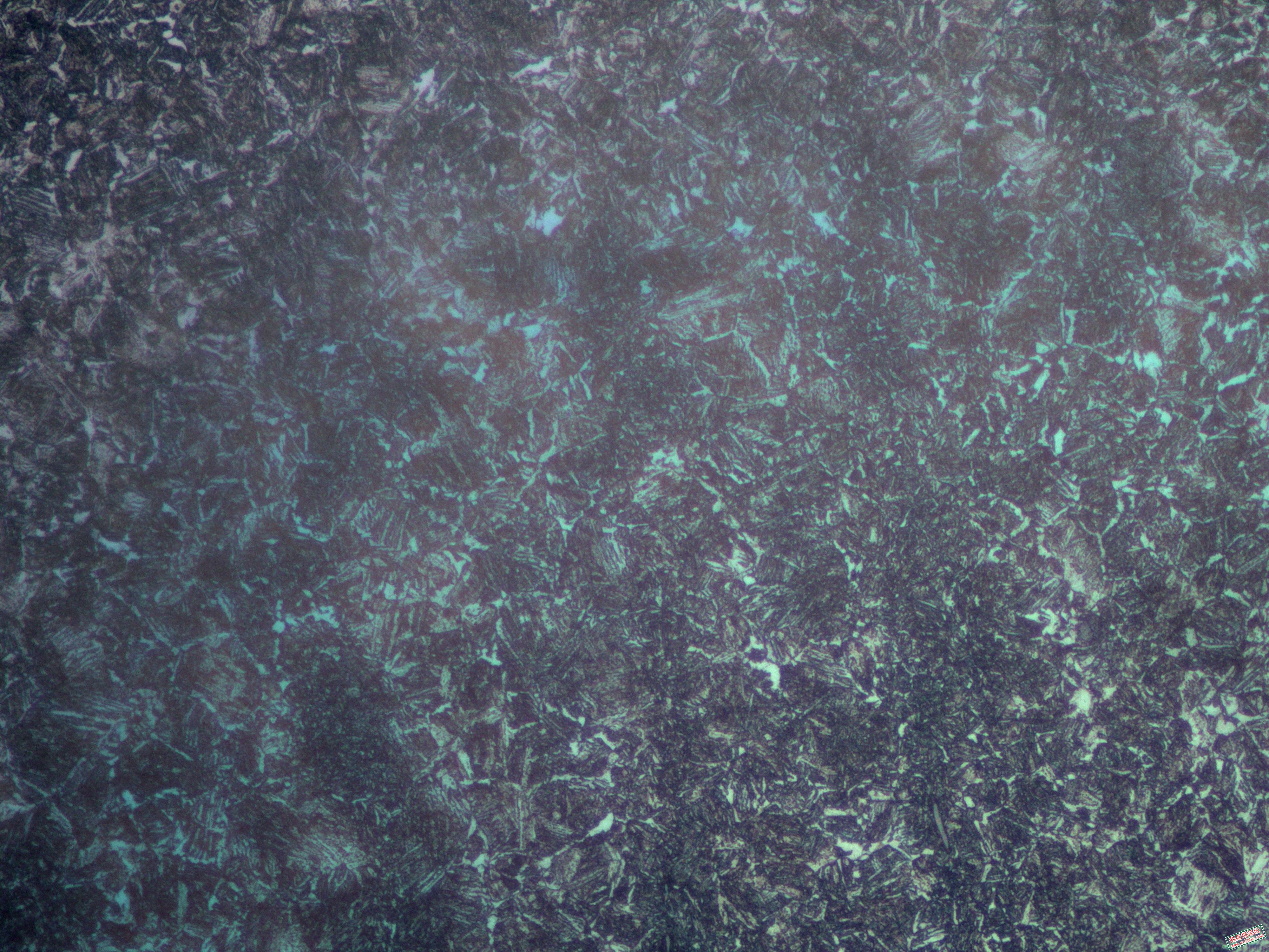

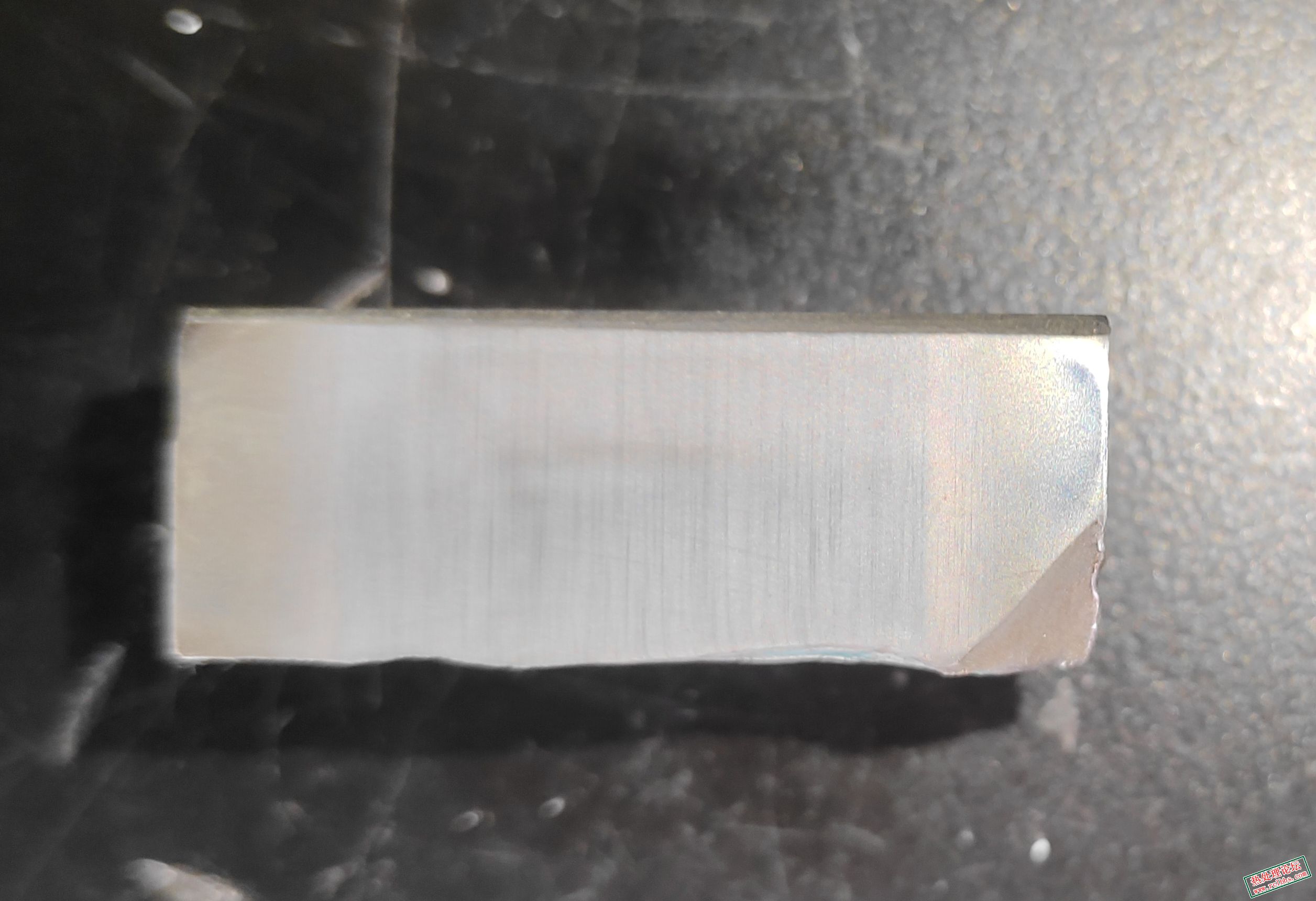

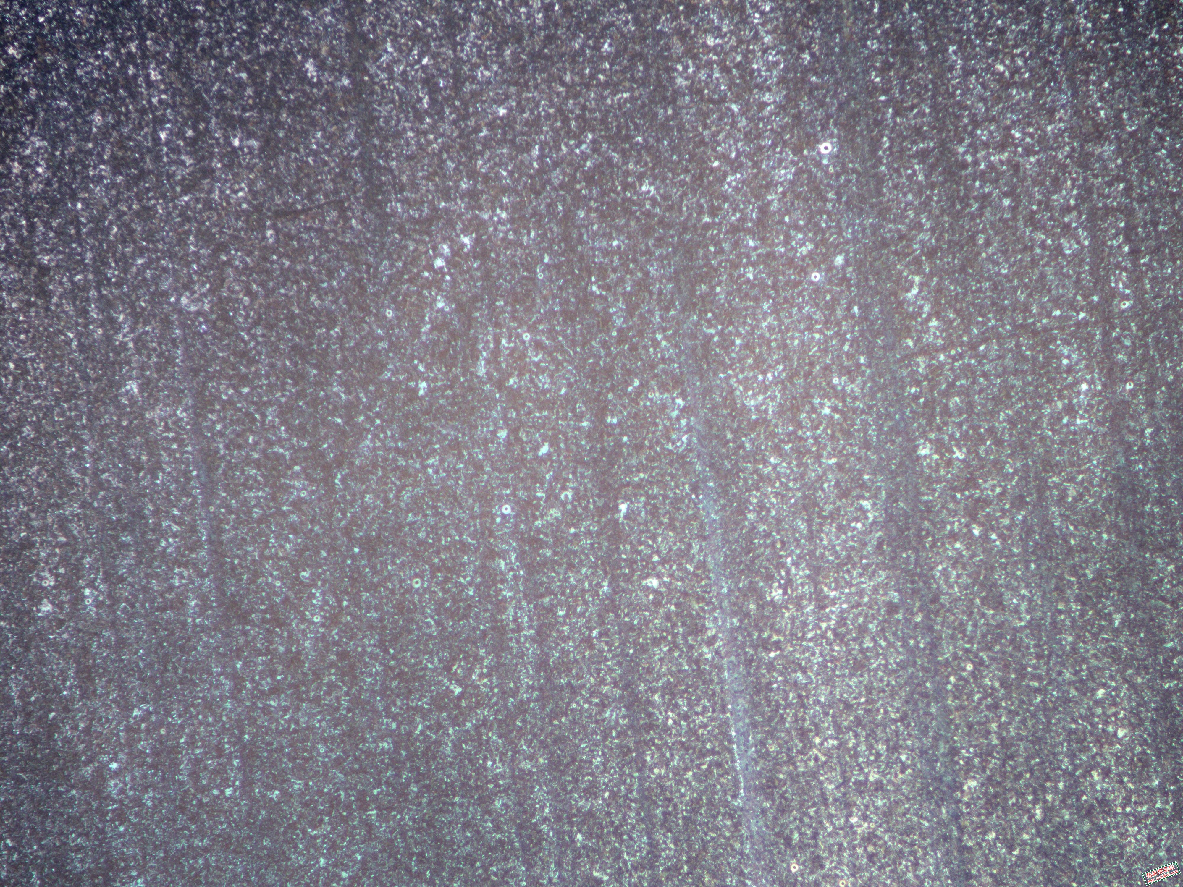

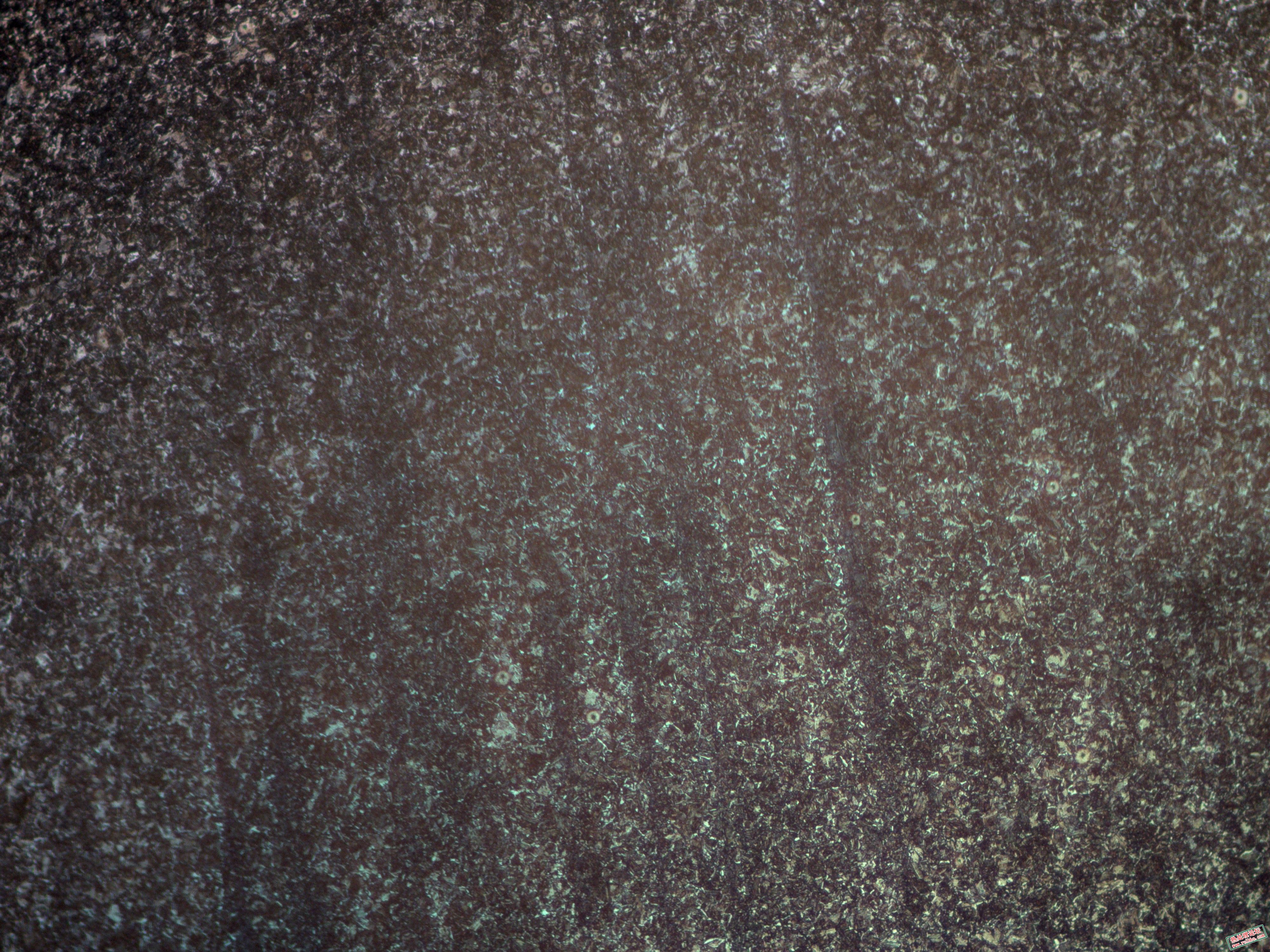

调质,这是锻造流线还是带状偏析

发表于 2026-6-24 08:18:41 | 显示全部楼层
是带状偏析。。。
签到天数: 480 天
发表于 2026-6-24 08:20:18 | 显示全部楼层
属于锻造流线,至于原因,自己可以去查一下定义
签到天数: 791 天
 楼主| 发表于 2026-6-24 09:39:39 来自手机 | 显示全部楼层
锻造流线与带状偏析应该如何区分
签到天数: 942 天
发表于 2026-6-24 10:38:23 | 显示全部楼层
虽然很多锻造、热轧状态的金属流线和带状偏析走向大体平行、大方向一致,但调质状态看图片应该是正常的硝酸酒精腐蚀,最起码在宏观上硝酸酒精应该腐蚀不出金属流线吧,个人觉得应该说是带状偏析更准确
签到天数: 224 天
发表于 2026-6-24 12:25:41 来自手机 | 显示全部楼层
正常情况下应该属于带状偏析,若怀疑是锻造流线,可用50%盐酸+50%水,加热至70℃腐蚀,再宏观观察即可知
签到天数: 125 天
发表于 2026-6-24 13:17:58 | 显示全部楼层
这个是带状偏析
签到天数: 227 天
发表于 2026-6-24 16:27:14 | 显示全部楼层
带状偏析吧,硝酸酒精一般富时不出来金属流线
签到天数: 875 天
发表于 2026-6-25 09:44:12 | 显示全部楼层
若你在螺栓、齿轮等冷镦件上看到“条纹”,且该条纹在调质后依然存在 → 很可能是锻造流线(因冷镦未改变原始流线)。
若在热轧板材或锻件截面上看到规则的“黑白相间”条带,尤其在心部或边缘区域 → 高度怀疑带状偏析。
若条纹随热处理(如正火、退火)后消失或减弱 → 可能是带状偏析被部分均匀化;若条纹始终存在 → 更可能是锻造流线。
签到天数: 322 天
发表于 2026-6-27 09:41:01 | 显示全部楼层
带状组织是不同组织交替平行分布叫带状组织,通常带状组织是指铁素体和珠光体平行分布,但受其影响,调质后的组织也会呈带状分布,只是此时平行分布的是不同碳浓度的回火索氏体。金属流线一般是盐酸煮过后的一种形貌,若锻造后叫锻造流线,若是钢棒没锻造,你可以叫轧制流线,它反映的是坯料在受压变形时金属流动的方向。如果是锻件,若材料存在带状组织,通过观察带状组织同样可以了解金属受压的流动方向。
签到天数: 626 天
发表于 2026-6-27 13:46:03 | 显示全部楼层
上面无法识别流线要看流线需要专用腐蚀剂,所谓的带状偏析也不明显,材料状态也算正常
签到天数: 1821 天
发表于 2026-6-27 14:11:13 | 显示全部楼层
建议楼主做一下低倍组织缺陷检测,看一下是否还存在流线形态。现在从金相组织检测结果来看就是带状组织。
签到天数: 322 天
发表于 2026-6-27 16:13:35 | 显示全部楼层
楼主的图片就是带状组织在调质后的表现,这没什么可疑问的。同样通过这种带状组织也可以研究锻件的金属流动,就楼主这零件而言等同锻造流线的观察效果。其实楼主问的问题本身就有问题,带状组织和锻造流线不是非此即彼的问题。
签到天数: 327 天
发表于 2026-6-29 09:14:54 | 显示全部楼层
在高倍下,看一下组织状态,组织评级可以(GB/T13320),是完全没多大影响的
签到天数: 214 天
发表于 2026-6-29 09:41:34 | 显示全部楼层
一个是宏观,一个是微观
签到天数: 480 天
发表于 2026-6-29 13:17:13 | 显示全部楼层
钢铁金相 发表于 2026-6-24 09:39
锻造流线与带状偏析应该如何区分
影响你使用的组织叫带状偏析,不影响你使用的组织叫锻造流线。
签到天数: 102 天
发表于 2026-8-12 10:13:31 | 显示全部楼层
50%盐酸,50%水,加热至85°,保温浸蚀30分钟,锻造流线就出来了
