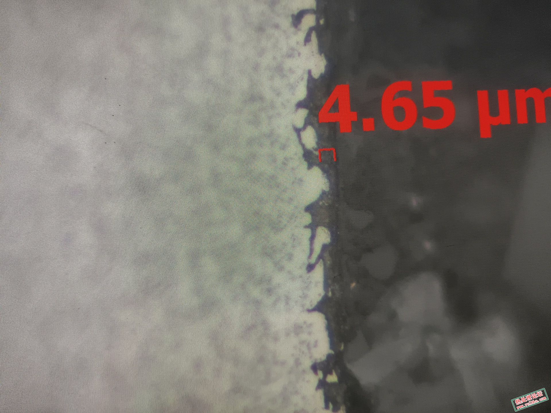

网带炉紧固件使用HD- 616脱磷剂浓度在13pt以上依旧有残留,现以在前清洗加脱磷剂增加清洗时间仍时不时有残留,热前送检有残留热后成品出来送检结果没有,有什么办法可以在热前解决这个问题

今年年后开槽更换新的后续一直是浓度低了直接添加新液,这样反复添加;温度在70℃,之前提高至75℃效果依旧不理想
用金相看表面磷化层残留

看表面是否有白亮带?
签到天数: 40 天

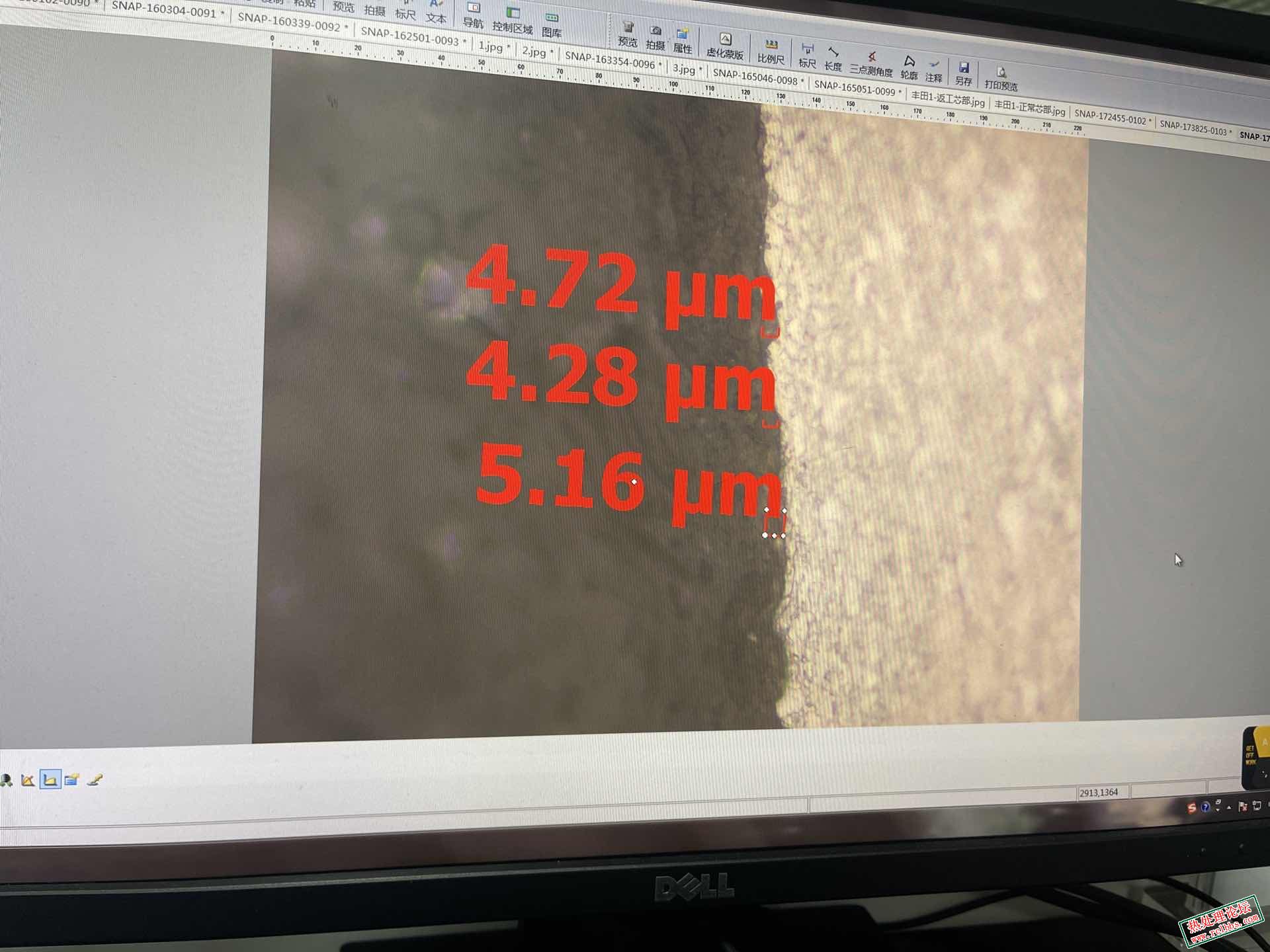

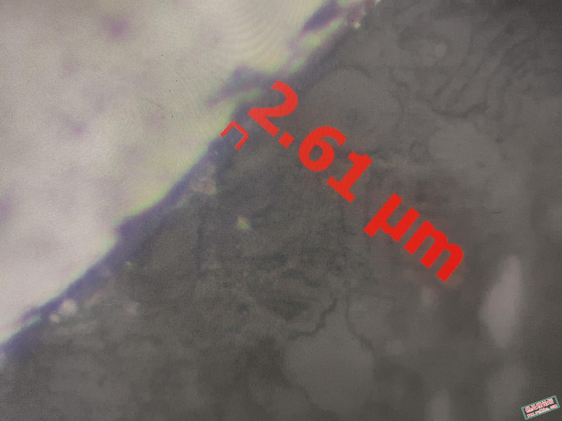

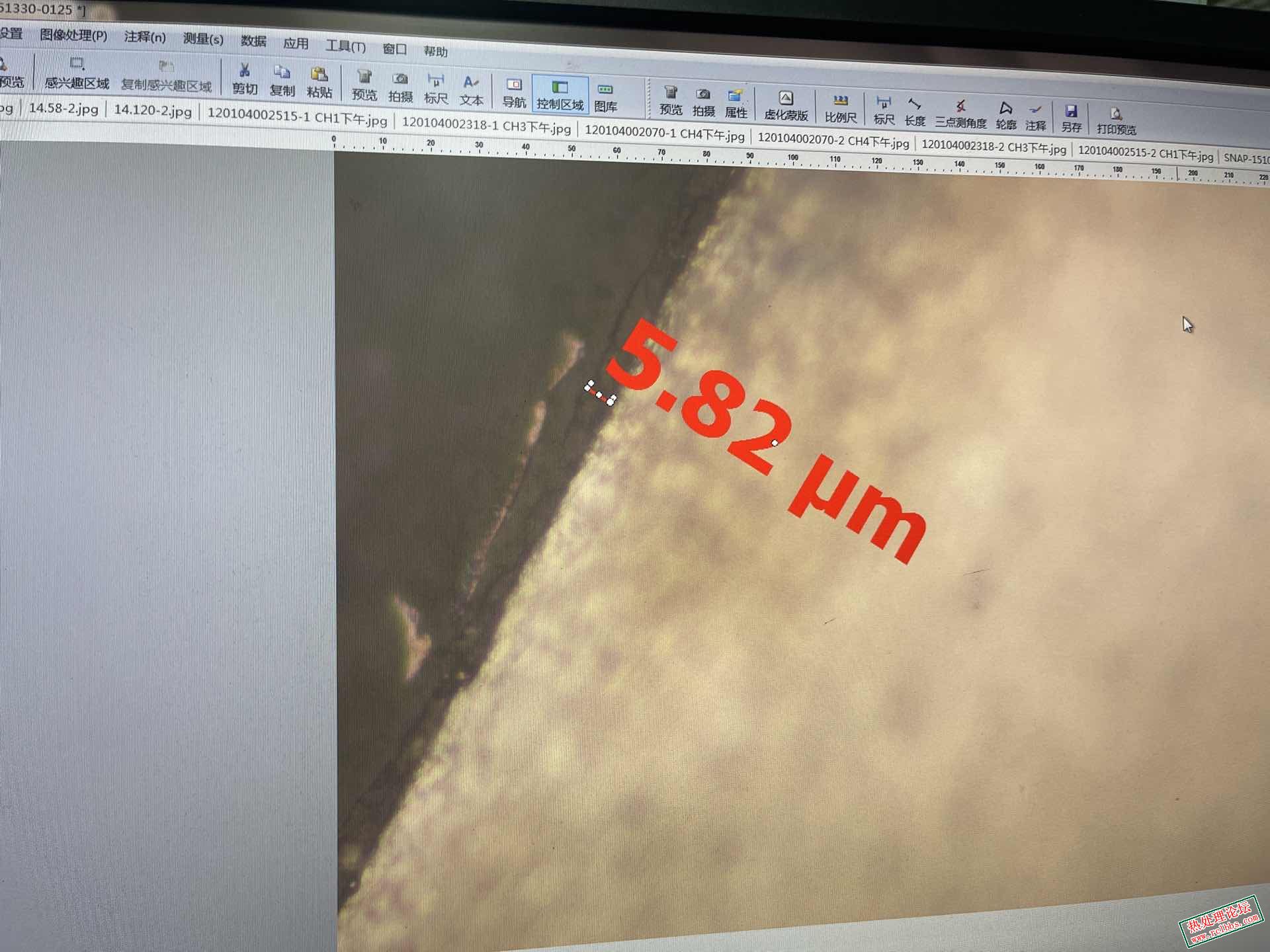

 楼主| 发表于 2026-6-23 13:14:07 | 显示全部楼层
hy0808hy 发表于 2026-6-23 10:58
看表面是否有白亮带?
我们检测出来残留结果,白带亮好像没有
签到天数: 769 天
发表于 2026-6-23 16:11:36 | 显示全部楼层
看不出来。
调质后合格就没影响哦!

看你的金相组织,没有明显的磷层呢。你的产品是紧固件吗?紧固件对磷层要求是不允许有金相能检测出来的白色磷化物聚集层。

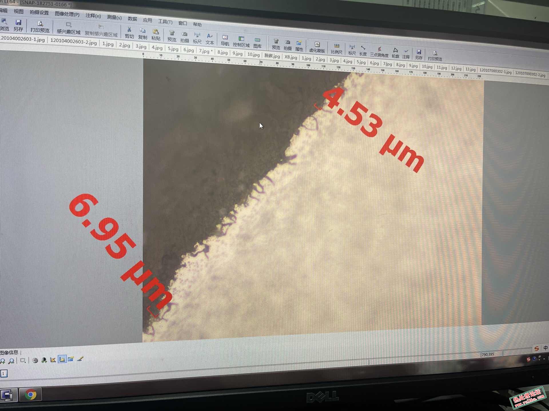

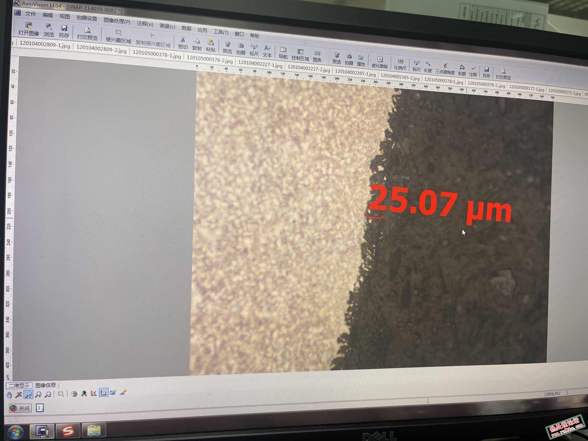

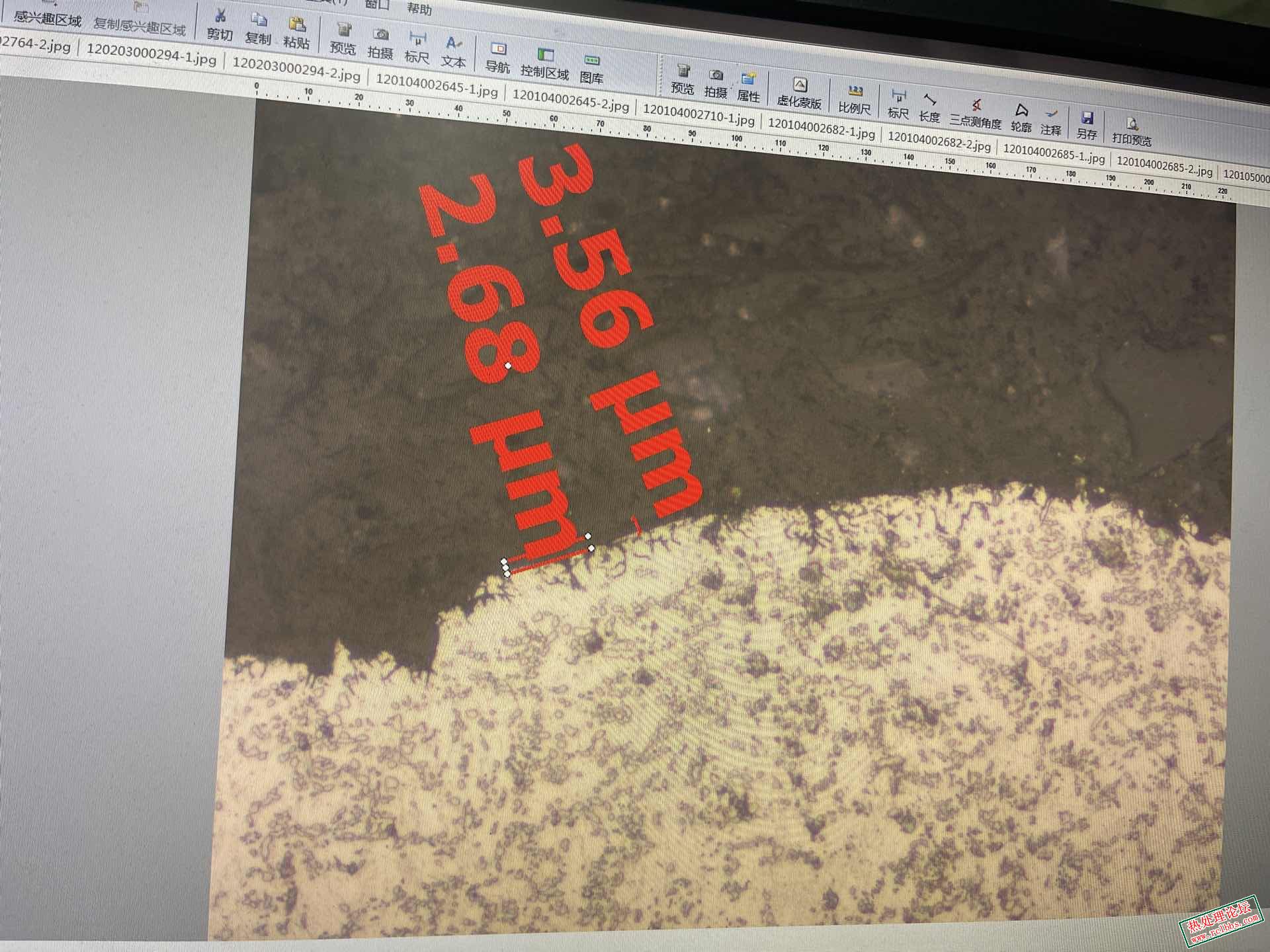

签到天数: 40 天
 楼主| 发表于 2026-7-7 09:08:59 | 显示全部楼层
gaoxiuzhe 发表于 2026-7-6 14:49
看你的金相组织,没有明显的磷层呢。你的产品是紧固件吗?紧固件对磷层要求是不允许有金相能检测出来的白色 ...
我也看不出来是不是残留,检测中心一直反馈有残留,整的没办法了在脱脂槽加脱磷剂
