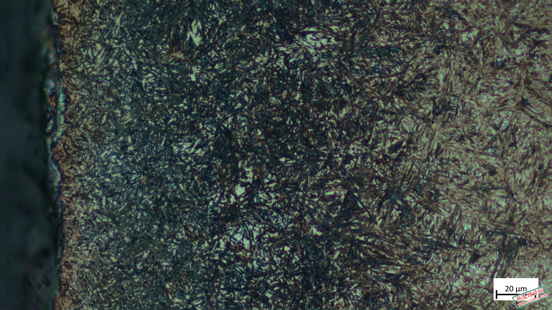

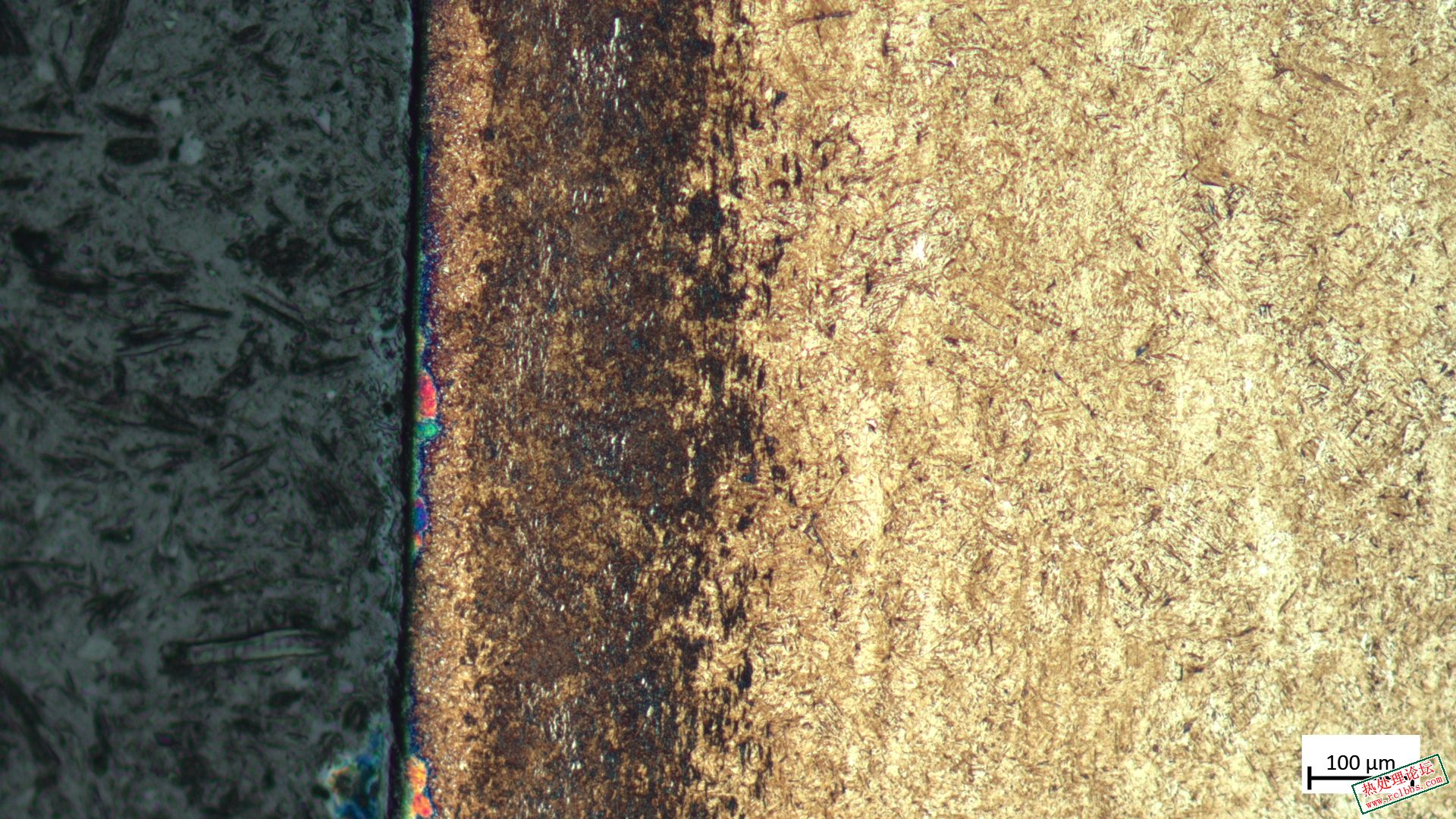

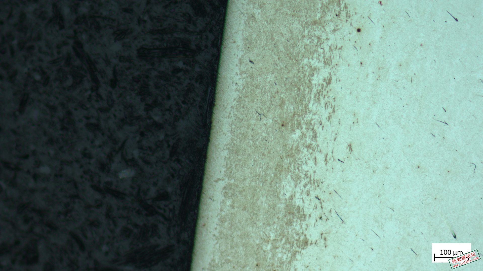

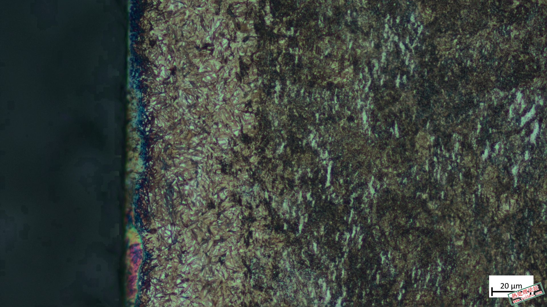

40CR的材料,900度渗碳,850度碳氮共渗  热处理后组织正常,客户使用后早期失效(高载荷),经金相检测后表层出现黑色组织。硬度在650-700HV(正常硬度在750HV),这是什么组织  各位大佬有懂的吗

有点像屈氏体啊

轴承有用中碳钢做碳氮共渗,第三张照片的次表层像轴承的疲劳组织学名白色蚀刻WEC

缺油状态下高温淬回后、退火造成的。

你这个不是WEC(White Etching Cracks 白蚀裂纹),而是DEL(Dark Etching Layer,黑蚀层),也就是所谓的滚动接触疲劳黑层,在高载荷工况下容易看到。
普及一下形成机理:
① 高接触交变剪切应力,表层金属剧烈塑性流变,在微观层面将就会出现大量位错,如果有机会学习残余应力知识的话,会有这方面的说明;
② 碳氮化物、渗碳体被剪切破碎、弥散析出;
③ 硝酸酒精腐蚀时,变形区位错密度极高、碳化物细碎,优先被腐蚀发黑,形成深色条带;
④ 伴随表面微裂纹,属于常规滚动接触疲劳(RCF)塑性变形层,和 WEC 氢致白裂是两类完全不同失效。
(你的组织照片中浅色区域可见少量细长微裂纹,但裂纹周围无 WEC 标志性白色纳米晶带,当然也有可能是划痕不是裂纹)
40Cr 属于低合金结构钢,不含高 Cr,碳氮共渗表层含氮碳化物,受剪切变形后极易形成发黑 DEL 层;
而 WEC 几乎只在高碳铬轴承钢(GCr15/100Cr6)中高发,比如在失效轴承中钢球剥离发生区域就很容易看到;
要想进一步了解的话,可以微信联系NTN的李工。他对这方面有研究。

黑色组织指哪个位置?能不能在图片上标示一下?
签到天数: 480 天
发表于 2026-6-29 12:59:49 | 显示全部楼层
就是中间那些褐色的组织带。
