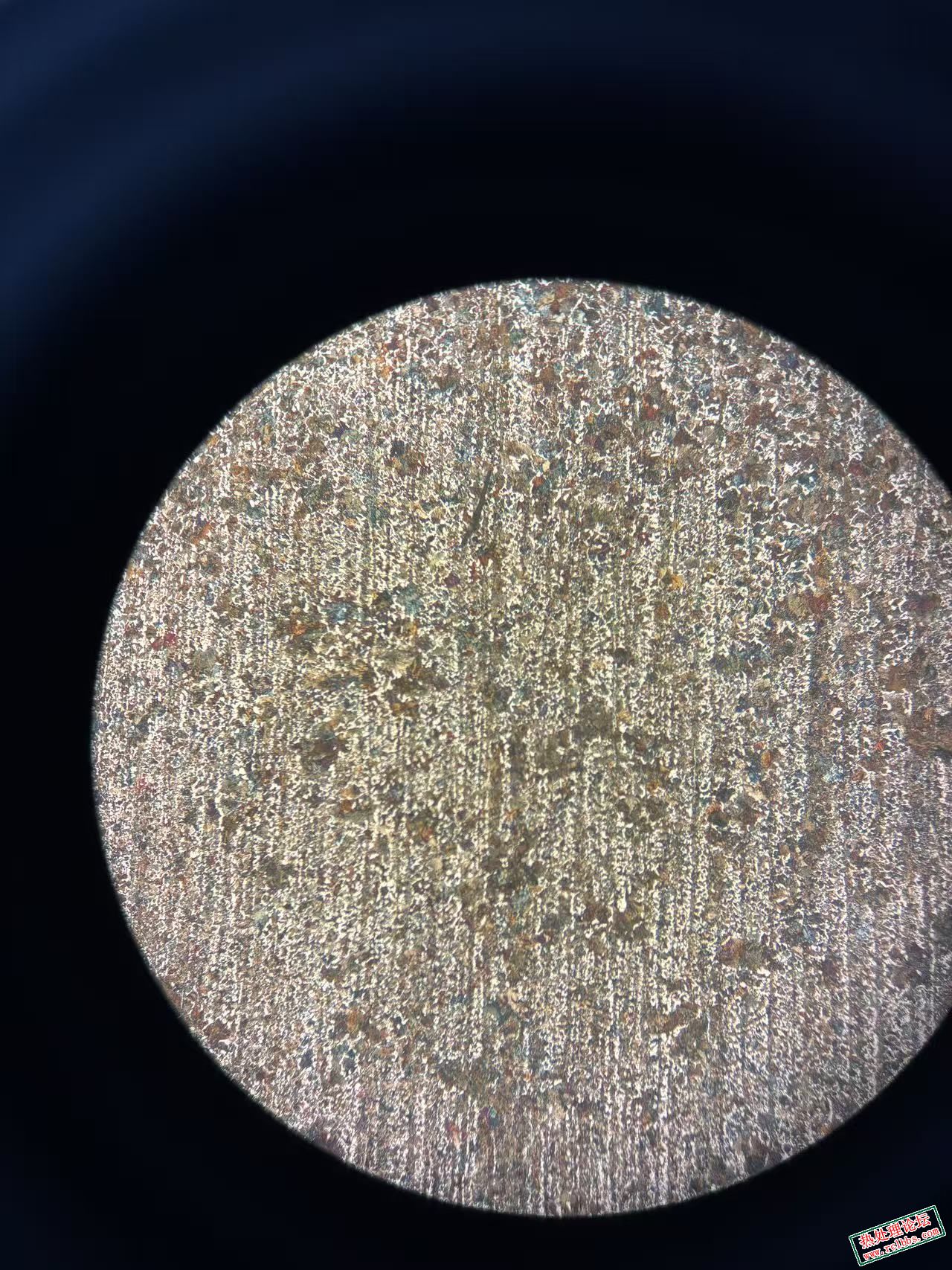

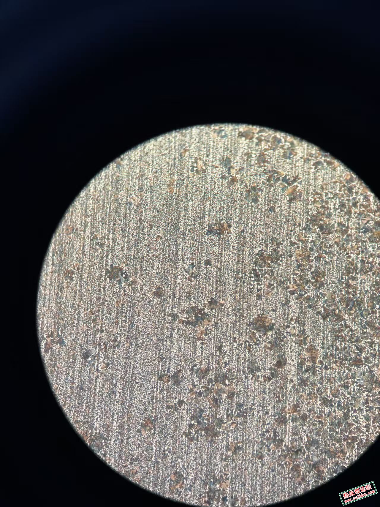

有没有做锻造球笼产品的行家?想问问大家关于球笼锻造后余热退火工艺的制定。目前我们这边在做一款球笼,材料是Cf53,860-890℃加热,正挤,镦粗然后成型,成型后风冷2min到600℃左右,进退火炉,605℃退火,45分钟,产品做出来表面组织有混晶现象,请问一下,有人知道该如何改善吗?

发表于 2026-6-18 07:43:05 | 显示全部楼层
  从图片看的吗,与变形和温度有关系,很多位置组织超级细,就是变形后细化没有来得及回复的组织,然后粗位置是已经回复了,快冷形成的。本身热挤余温就不好控制,建议从温度和变形情况方面着手研究。

那就是一锻造加热温度上面,考虑降低温度还是升高温度呢?二变形方面,是不是要改变锻造工艺,第一道正挤,变形量大,那要改变第一道的变形量了?我分别检测了加热后的料棒,第一道工序的料坯,第二道料坯,第三道成品,风冷后的产品,发现是从第一道正挤后开始出现的混晶,都在表面5mm左右的区域

之所以选择用这个温度,好像是因为客户工艺要求是温锻,这个我还没搞明白,这个温度是锻造那边的技术给的,我检测了各个工序的料坯的金相,加热炉出来料坯是没有混晶的,第一道正挤后开始出现混晶,混晶都在表面5mm左右的区域,表面晶粒粗大,芯部细小
