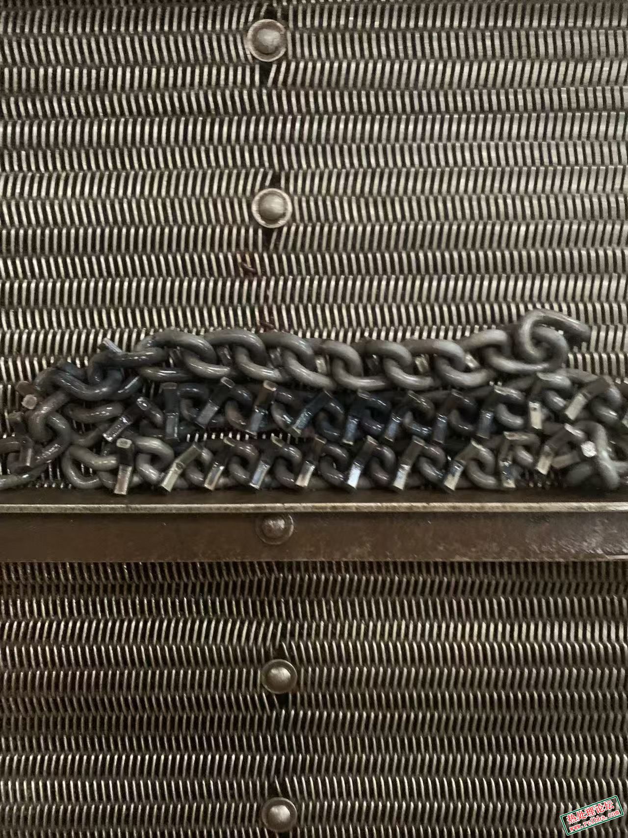

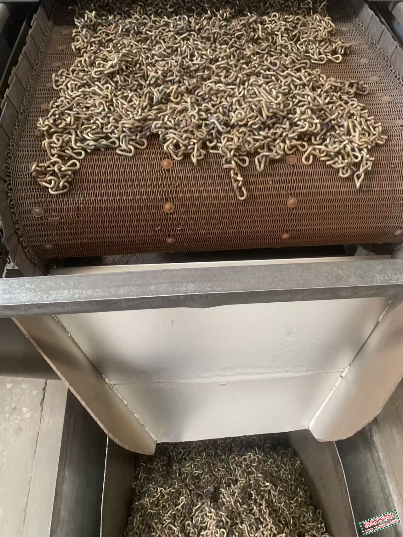

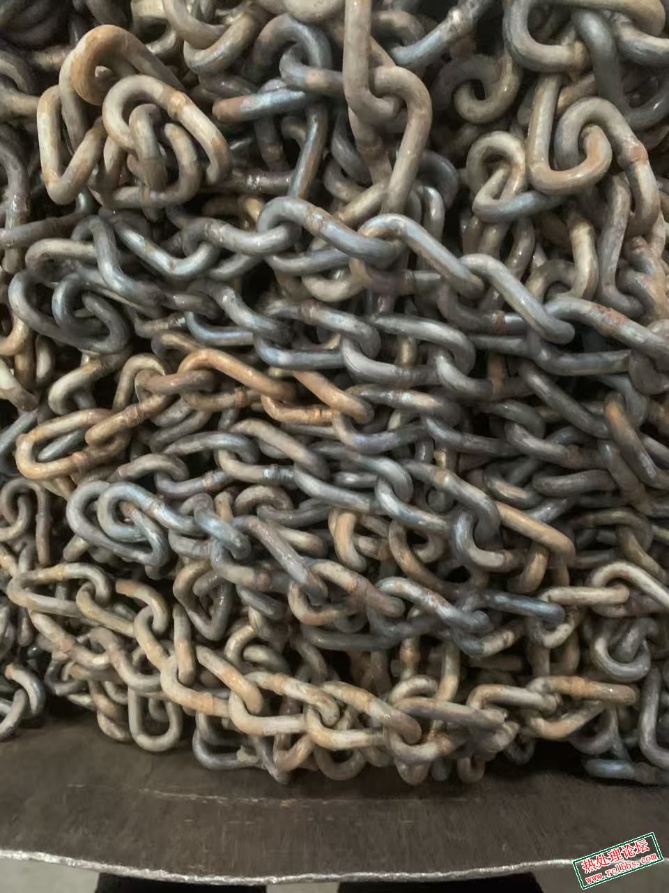

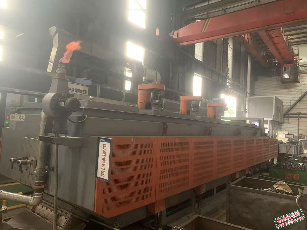

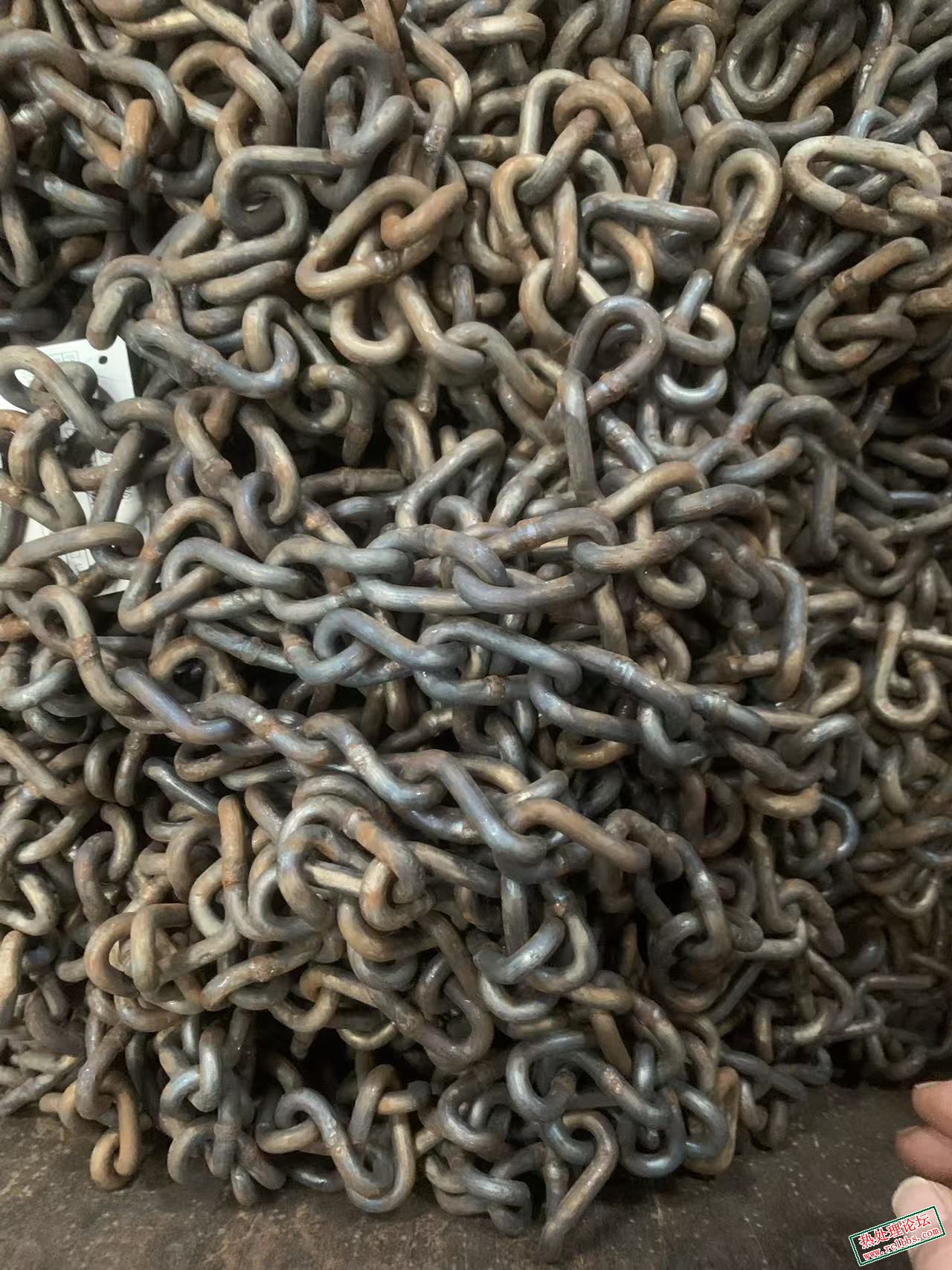

  网带炉刚刚大修过的,密封没有问题,发蓝的工件硬度低不容易扭断看见渗层深度,(但发蓝工件重新箱式炉淬火,扭断可看见明显渗碳层,打硬度都合格的),可排除渗碳问题,怀疑问题出在入水淬火过程?请网带炉设备专家帮忙看看分析下问题,万分感谢。
里面发蓝的工件1
里面发蓝的工件1
里面发蓝的工件2
里面发蓝的工件2

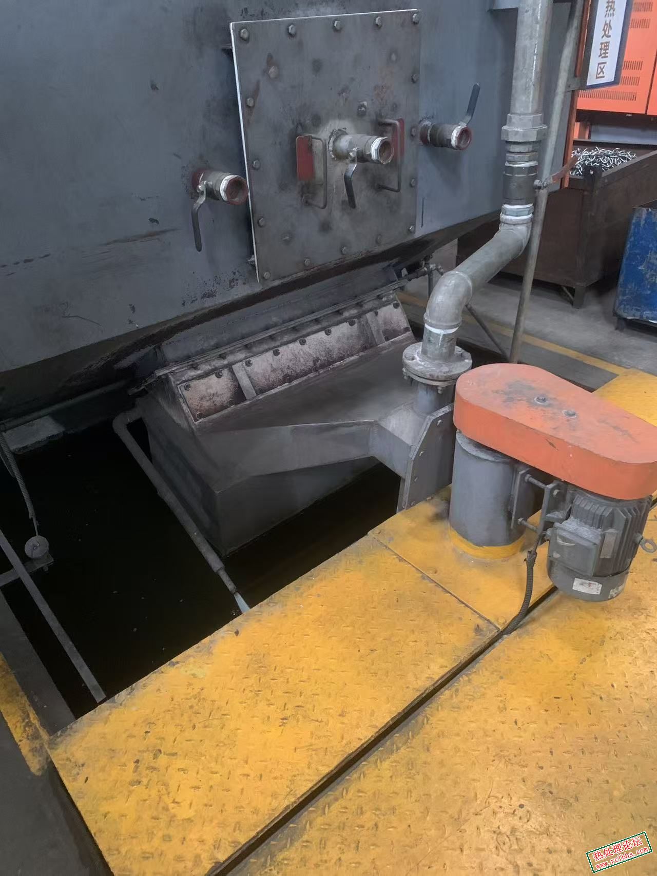

此台问题设备1
此台问题设备1
此台问题设备2
此台问题设备2

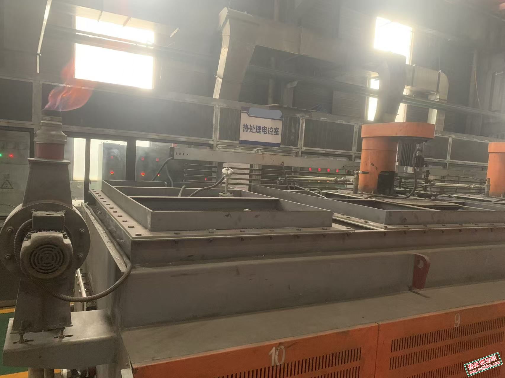

此台问题设备3
此台问题设备3
提升机上淬火量少也部分发蓝
提升机上淬火量少也部分发蓝

 楼主| 发表于 2026-6-3 11:04:58 | 显示全部楼层
这个是同类型产品其他网带炉渗碳淬火出来的效果,几乎没有明显发蓝的工件。

 楼主| 发表于 2026-6-4 09:01:34 | 显示全部楼层
ljjsunny 发表于 2026-6-3 17:07
修过的炉子有没有做炉温均匀性测试啊?
异常的产品做一下金相组织,大体就知道是啥方面的问题了! ...
温度都测过了没有问题,就是部分工件发蓝,硬度淬不起来,怀疑淬火落料斗附近出了问题。

链条入炉的时候最好不要相互叠放,会导致部分链条被后续链条压住,延迟入冷却槽的时间。
还有要看一下网带上,淬火口,是否有凸起的地方,把链条挂住了。
大修的炉子最担心有焊渣没处理干净,挂住产品。
签到天数: 47 天
 楼主| 发表于 2026-6-4 11:03:33 | 显示全部楼层
还有要看一下网带 ...
一看您的建议就知道有丰富的网带炉使用经验,我们的产品是需要叠加放置在网带上,延迟落水情况影响较低的,其它几条线多年都是同类型产品生产,未见这么严重发蓝情况。落料斜板当时也检查过,未见明显焊渣。实在不行准备把落料斗整体换掉,看看情况。

裂解气没问题,大修过的炉子,淬火落料口附近的问题
